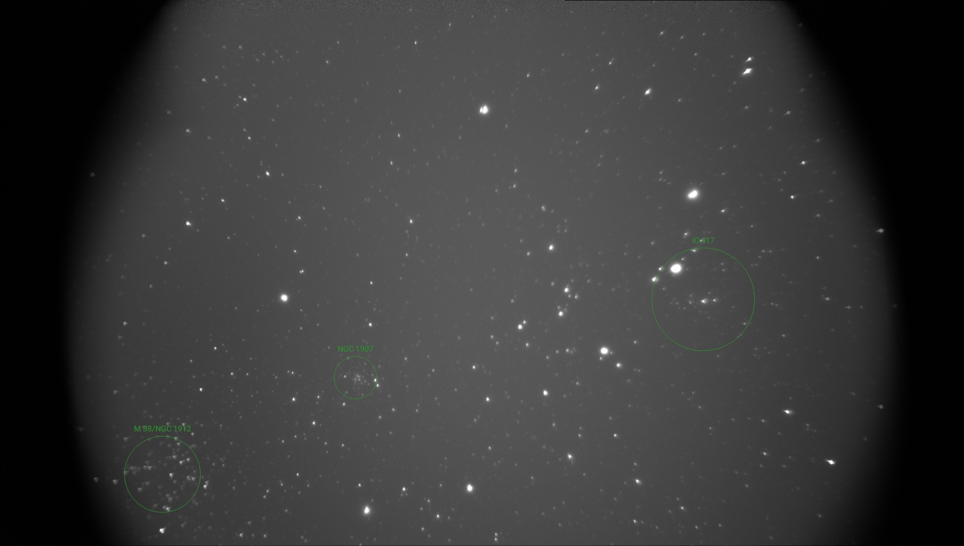

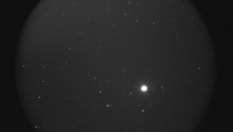

Message par ouki » 30 nov. 2024, 00:14
Bon bon bon premier tests sur le ciel pour une fois pas trop mauvais et de plus disponible car au chômage technique profitons de cet instant .
Matériel 150/750 objectif de 4mm oculaire de 24mm.
Caméra 290 mono asiair gain maxi (300).
Monture sans suivi (pied photo ...... en fait faut être idiot ou aimer la difficulté pour une reprise :snooty:)
Suivi donc a la mano telrad pour le pointage aidé par skysafari.
Après quelques réglages pour prendre mes marques 3 coups de tournevis focalisation au tri bathinov sur Cappela petit plate solve pour avoir un verdict.
Dans la théorie :
F5x4=20 /24 = F0,8333
Soit une focale théorique de 125 mm.
Verdict asiair tadammmm 131 mm a un chouilla c'est bon :dance:
Bon après faut pas rever non plus je parle de focale
F 0,833333 c'est très ambitieux mais dans l'idée nous en approchons.
Je suis donc parti à la chasse aux amas ouverts franchement en manuel je vous tire le chapeau car pas évident du tout .
A écran de l'asiair c'est assez plaisant en preview 0,1 seconde la cible est visible le,plate solve fonctionne parfaitement.
Suffit ensuite de passer en live (stack) mon maximum 0,2 secondes pour avoir des étoiles presque rondes.
Séance malheureusement écourtée buée partout je ne suis pas équipé contre :closedeyes:
3 malheureuses images a vous proposer pour l'instant.
Cependant j'ai pu attraper pas mal d'amas ouverts en preview dans le cocher et Cassiopée, aucune nébuleuses .
A refaire dans de meilleures conditions et avec suivi .
Ouais je reconnais me suis pas trop foulé niveau images :think: en plus avec la buée c'est moyen.
