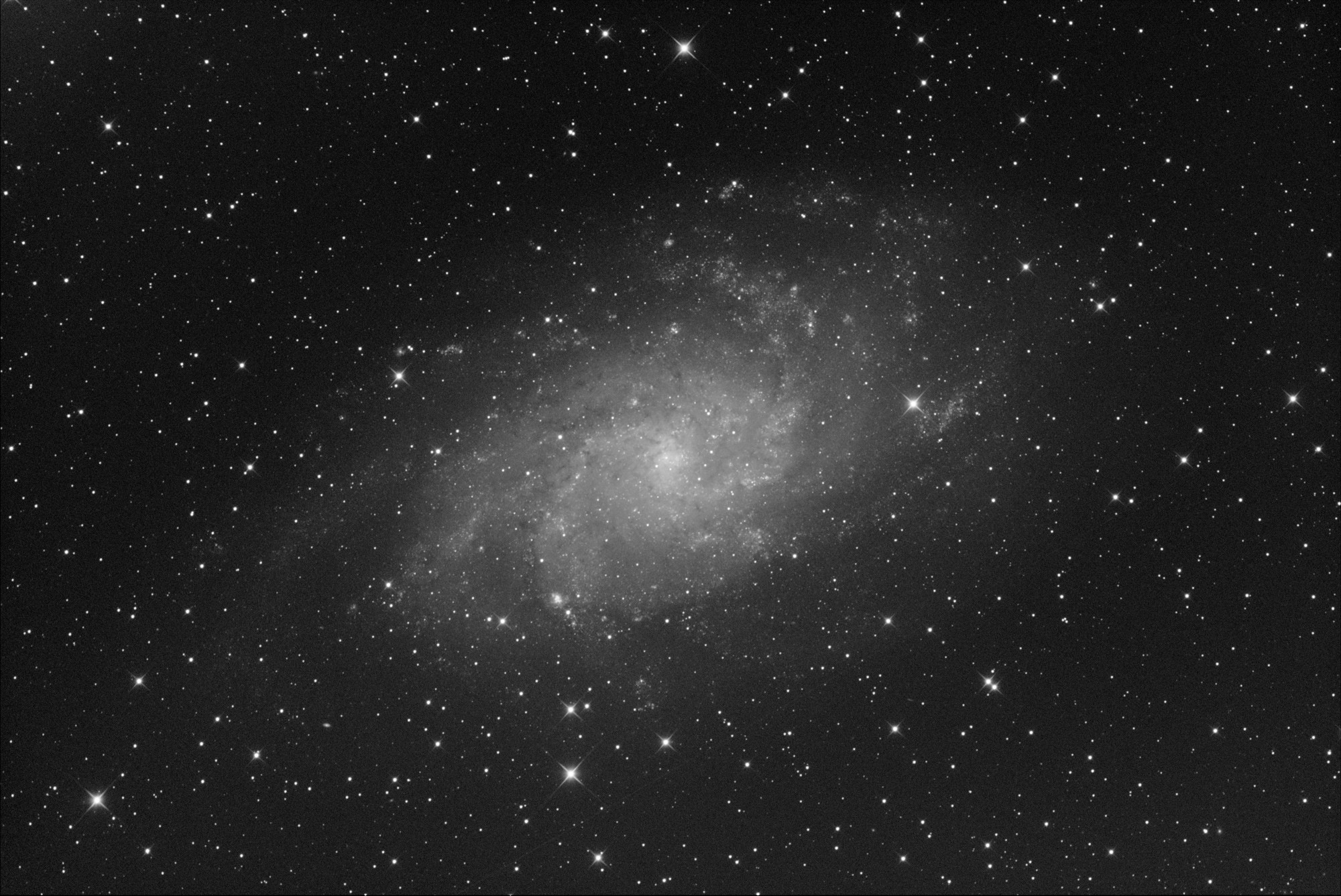

tout à l'ASI2600MM +Paracorr II / Gain 105
M33 en 23 min 46x30s

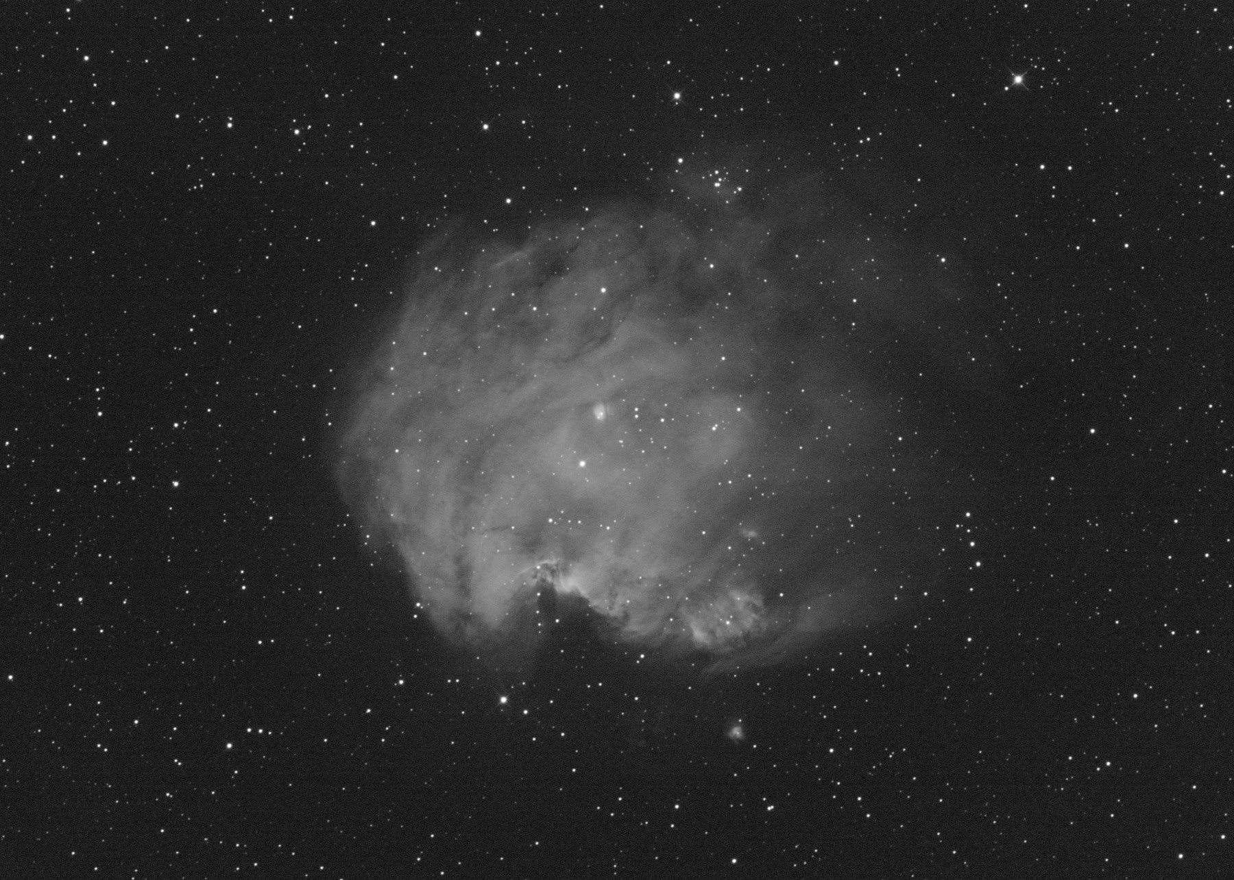

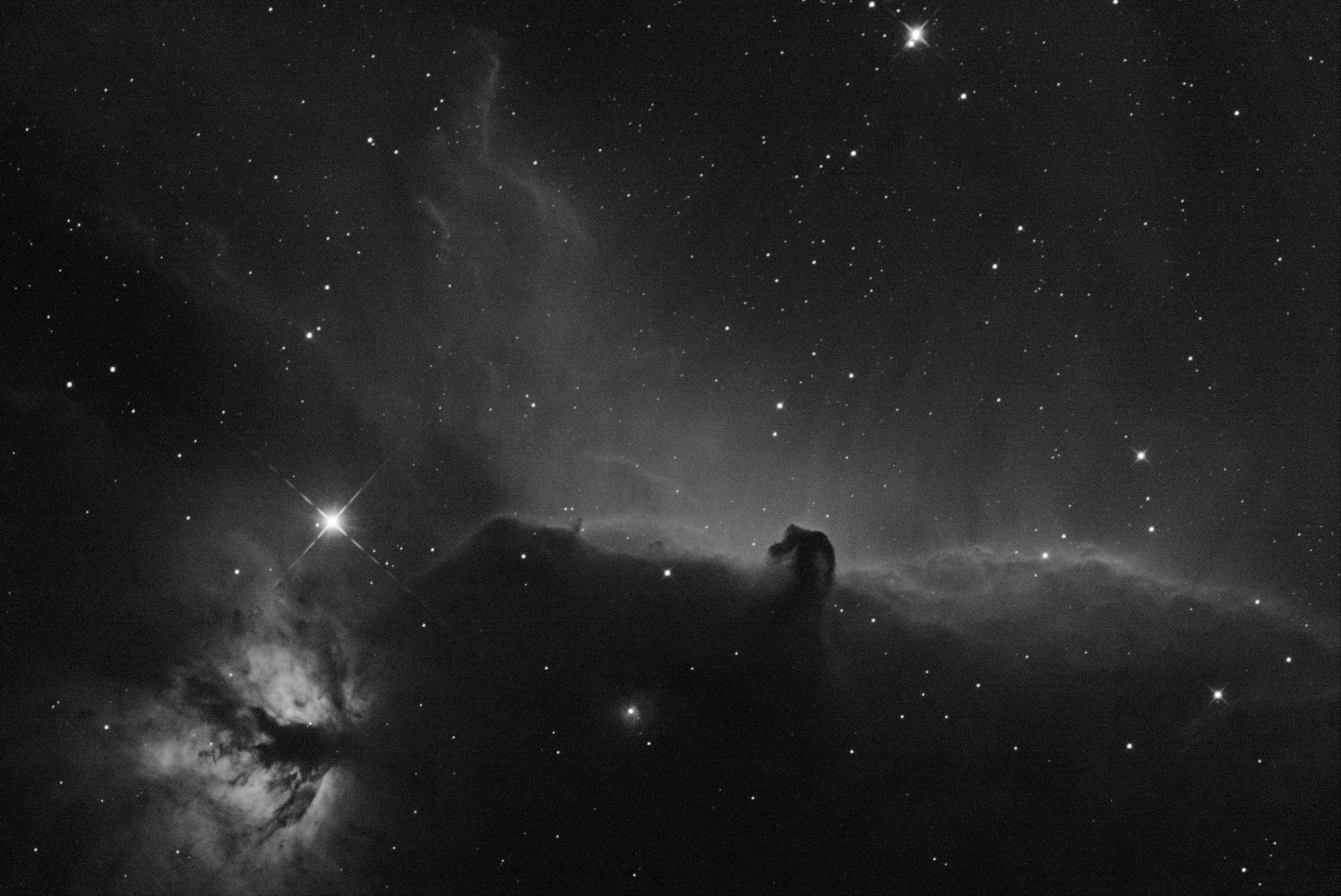

IC434 en 6.5min 13x30s filtre Astronomik Ha FR max 6nm

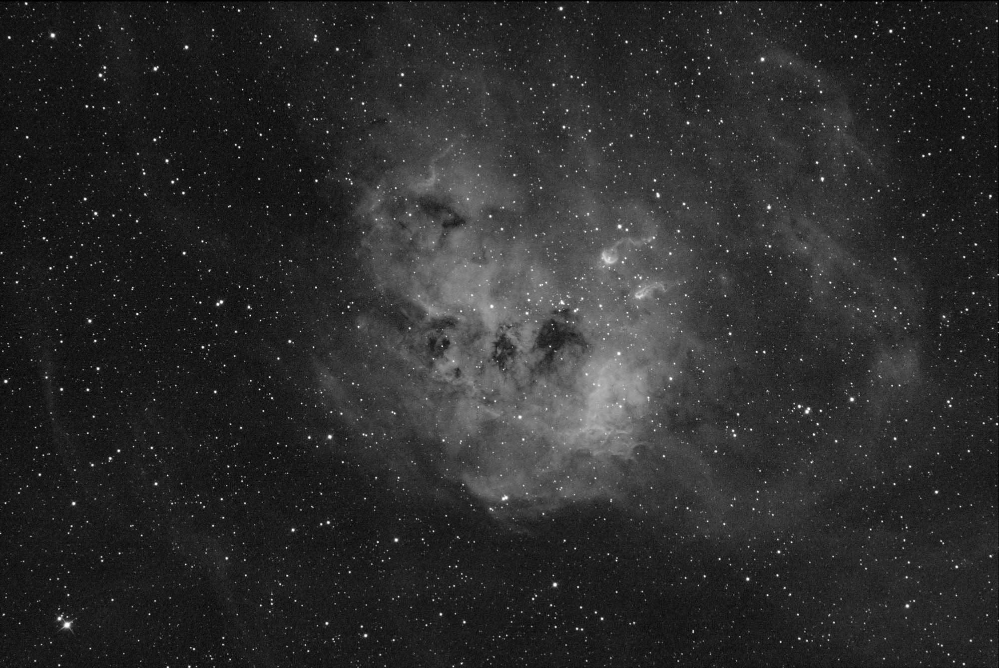

IC417 en 42min 42x60s filtre Astronomik Ha FR max 6nm
NGC1893 et ses tétards en 16min 16x60s filtre Astronomik Ha FR max 6nm

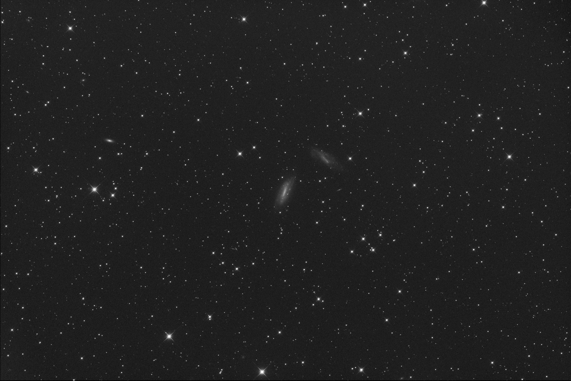

Le duo NGC672 IC1727 (en fait un trio avec 2MFGC1344).
NGC925 37x30s
