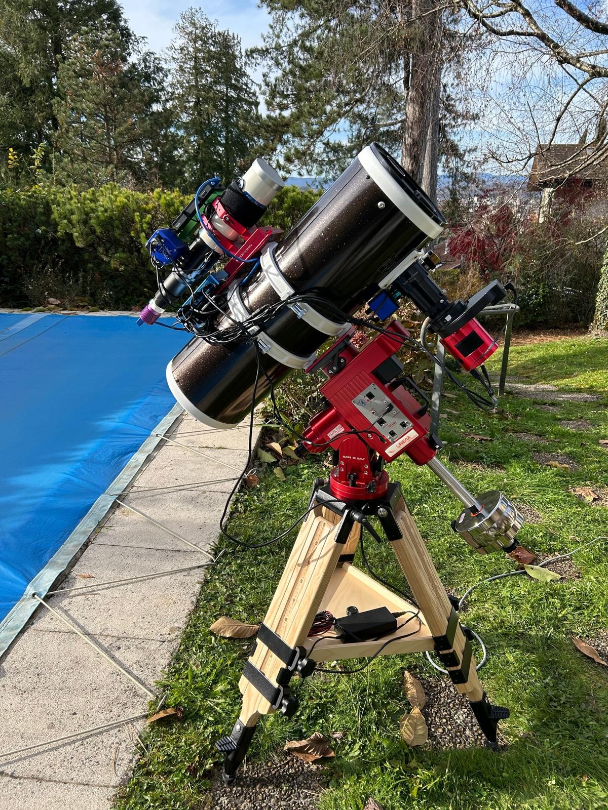

Berthe est sur le départ. Le RC250 est parti. L'epsilon 130 est en vente.
Reste l'ultime set up: le combo newton 200F4 / FS60CB qui, après quelques péripéties et 12 pages de post, peut stacker dans le froid pendant que j'observe en pantoufles au coin du feu.

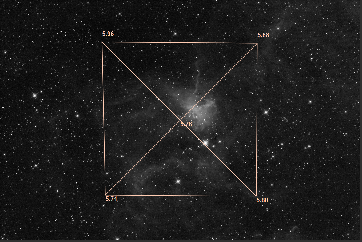

Par contre y'a un autre truc de magique, c'est le Paracorr. Ca a l'air super tolérant. J'ai pas réglé le tilt et hop quand même (4% de tilt):
Dernière modification par spica2000 le 20 déc. 2024, 14:05, modifié 1 fois.

Message par ouki » 04 déc. 2024, 09:53
@spica2000 petite question quand tu auras le temps.
Combien de temps te faut t'il pour mettre en place ta configuration (mise en station incluse)?
VA en pantoufles
Message par spica2000 » 04 déc. 2024, 11:03
ouki a écrit : ↑
04 déc. 2024, 09:53
Combien de temps te faut-il pour mettre en place ta configuration (mise en station incluse)?
De jour:
Déplacer et monter le télescope 15 min.
Collimation à l'ocal:10min max. Pour l'instant c'est à peine déréglé donc ça prend encore moins.
Ce qui est génial: le 200/800 se porte d'une seule main sans problème.
La monture Linear ne pèse pas très lourd par rapport à sa capacité et a une poignée bien pratique. Elle est suffisamment légère pour qu'en fait je la transporte avec le trépied Berlebach qui lui n'est pas léger.
De nuit:
Mise en station avec accès à la polaire au viseur polaire puis Polar Align de sharpcap 10min pour obtenir moins de 5'' d'erreur.
MAP auto NINA 2min
Flats 1 filtre 2min
Ensuite alignement 3 étoiles (optionnel, on peut faire du plate solving sans): 5min
Donc au total compter 45min.
Pour l'instant, avec le Paracorr à F4.6 donc, je n'éprouve pas le besoin de régler le tilt.
S'il fallait régler le tilt, je suppose que je le ferais une fois pour toutes. Mais régler le tilt avec NINA+Hocus Focus + un moteur de MAP + une bague CTU de Gerd Neumann c'est 15 minutes.
Dernière modification par spica2000 le 04 déc. 2024, 11:42, modifié 1 fois.

VA en pantoufles
Message par dob250 » 04 déc. 2024, 11:09
super set up et que dire du résultat PHD2 :ave:
c'est le bonheur de pouvoir se poser à distance surtout à mon âge
Tu n'envisages pas un petit observatoire par la suite ?
VA en pantoufles
Message par spica2000 » 04 déc. 2024, 11:45
dob250 a écrit : ↑
04 déc. 2024, 11:09
J'avais un observatoire à la campagne avec un ciel assez noir. Je n'ai plus.
Là où je suis c'est en pleine ville, peu d'intérêt d'avoir un observatoire (enfin selon mes propres critères). Je vise l'itinérant avec ce set up.

VA en pantoufles
Message par ouki » 04 déc. 2024, 12:09
Ah voilà une réponse forte intéressante en gros une quarantaine de minutes.

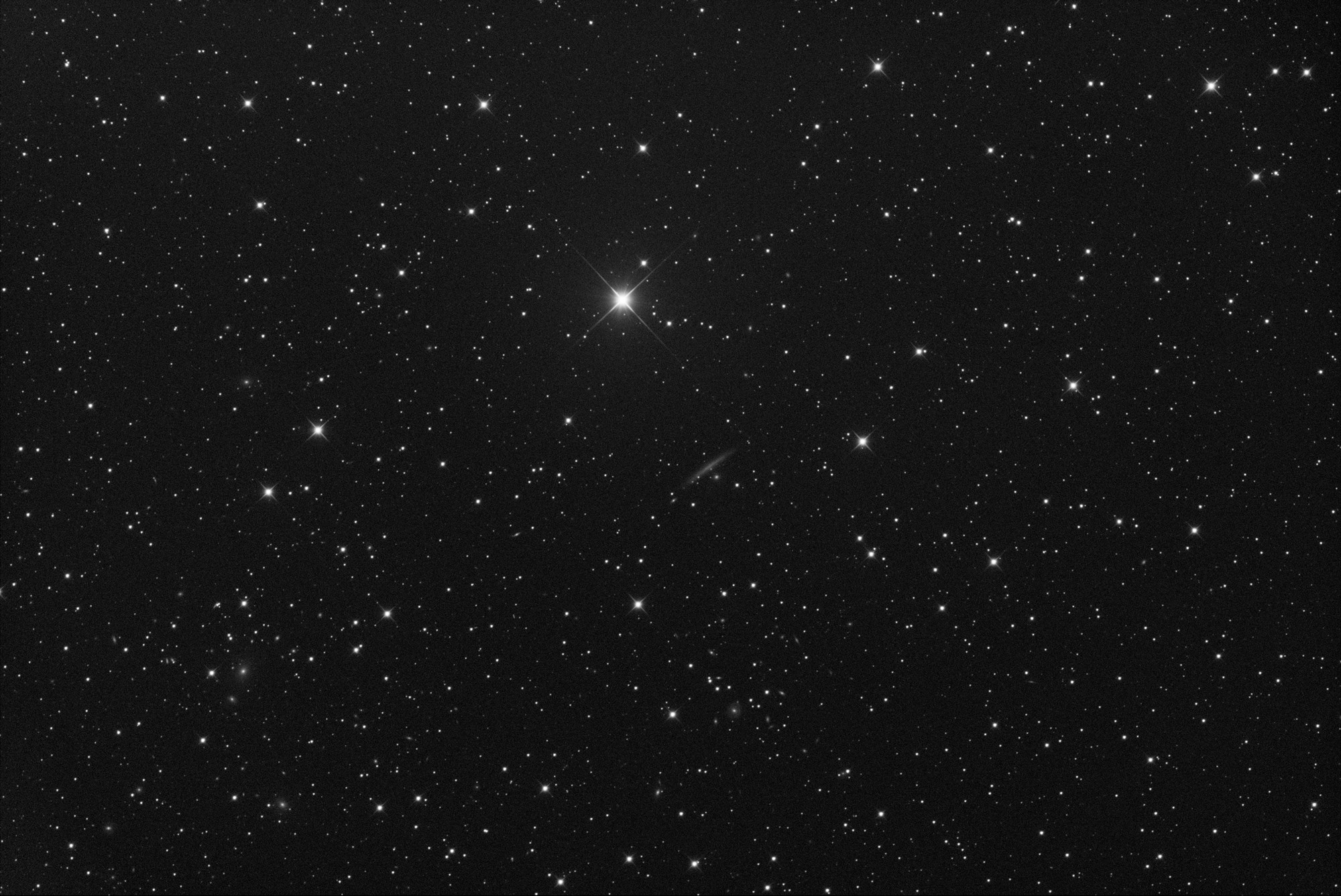

NGC925 37x30s
UGC1281 et une foule de copines farouches
la VA c'est quand même magique: aller observer des UGC en pleine ville !

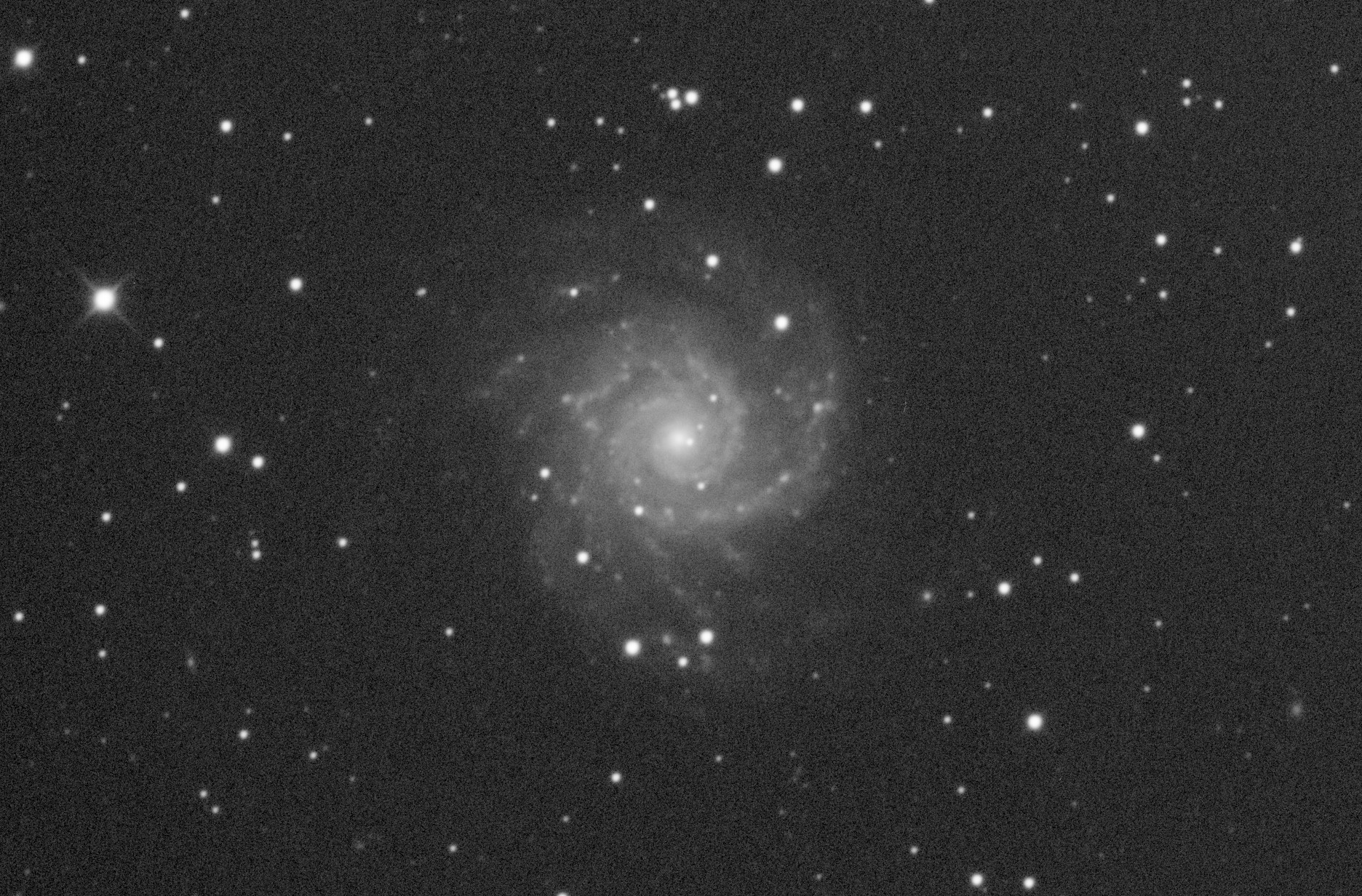

Message par spica2000 » 09 janv. 2025, 15:02
VA du 1er janvier 2025 pour bien commencer l'année.
Au Quattro + Paracorr + ASI2600MM sans filtre.
Depuis un lampadaire.
M74 sévèrement croppée en 52x60s. J'ai laissé tourner le temps du repas donc c'est du VA long.
Peut-on imaginer plus parfaite spirale?
S'il devait y avoir un concours de beauté au pays des galaxies, elle serait probablement Miss Poisson.
D'ailleurs elle appartient à la famille des spirales dîtes de Grand Style.
Geneviève de Fontenay approuverait certainement.
