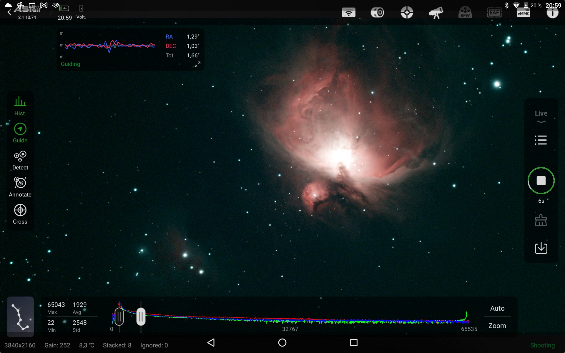

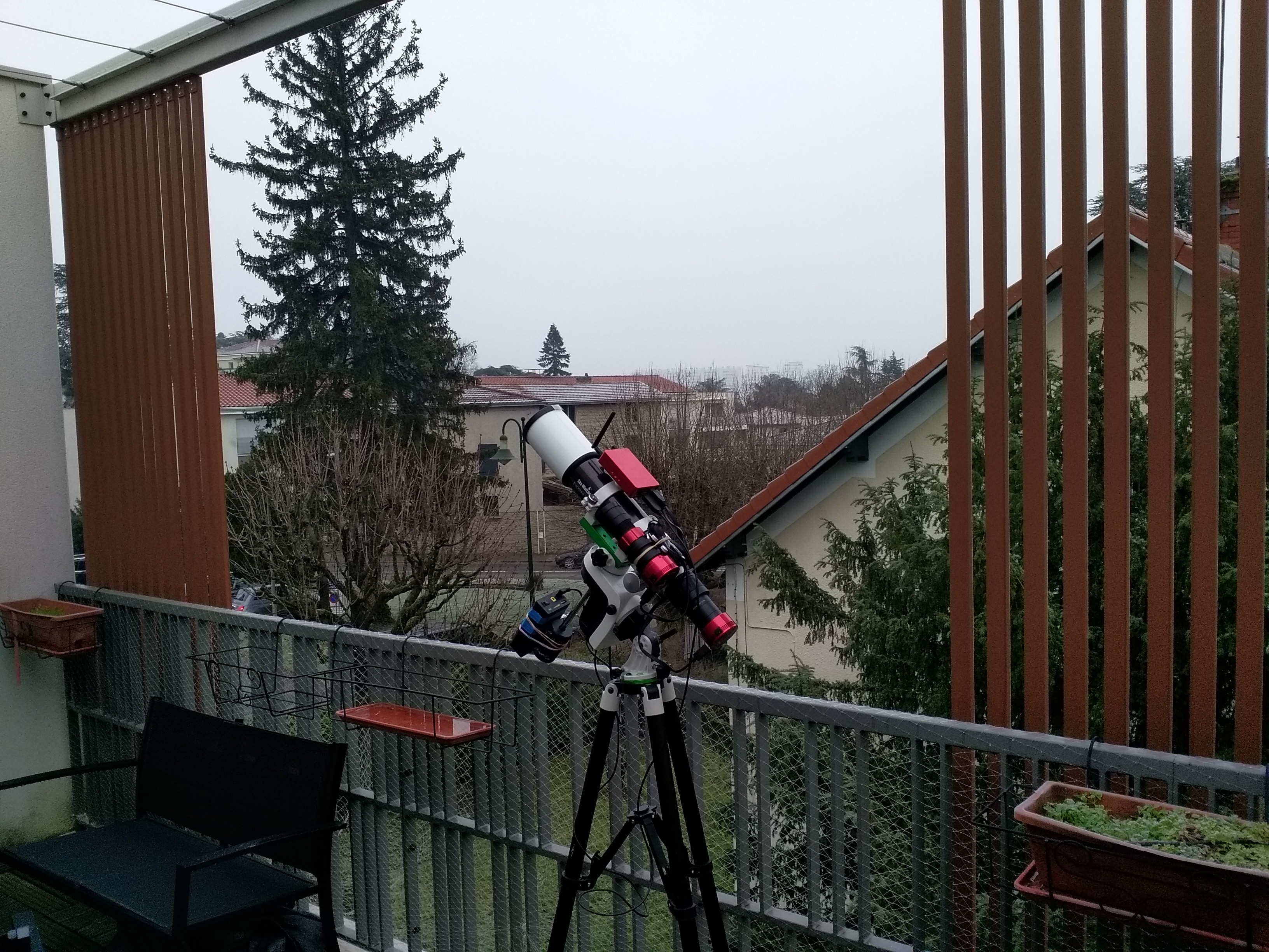

J'ai pu profiter d'un bout de ciel hier soir et d'un peu de temps pour faire quelques observations. Je vous poste mes résultats ici. Le matériel utilisé est :
-une 72 ED avec correcteur
-une cam ASI 585 et filtre l enhance ou IR cut
-une mini lunette guide svbony et cam ASI 224
-une boite rouge avec son RJ45
-le tout sur une AZGTI
Bon vu la zone la pollution lumineuse est bien présente, bortle 8 et un super lampadaire à 10m. Mais le gentil papa Noël m'a apporté un l enhance, j'ai enfin pu le tester rapidement hier soir et franchement ça fait la différence.
Je m'étais fait une petite bibliothèque de darks et bias, mais finalement je trouve qu'il n'y a pas beaucoup de changement. Les pixels chauds ne s'enlèvent pas, pas beaucoup d'effet sur le bruit ou alors peut être que je fais mal les choses ?...

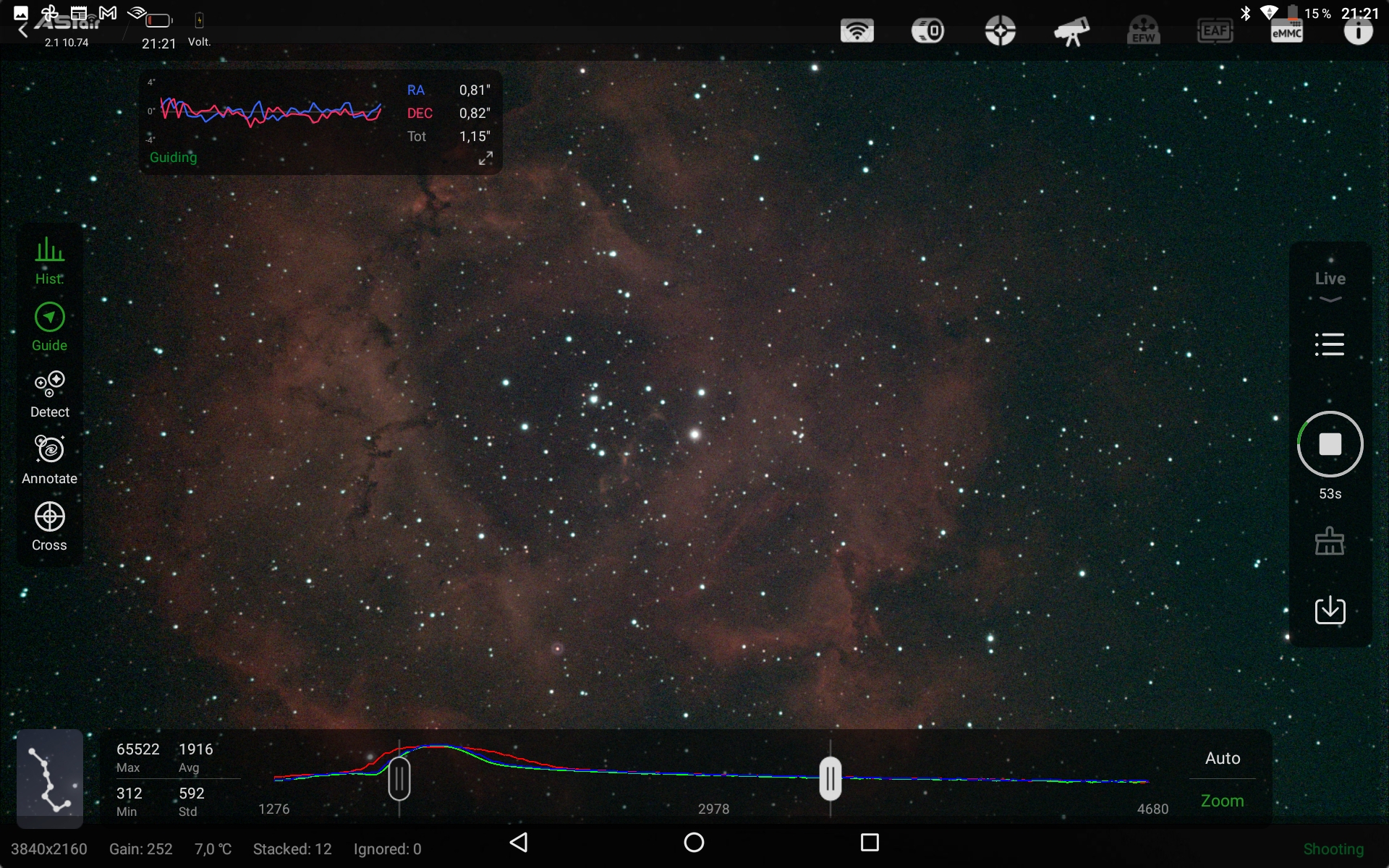

Donc observation live sans DOF. Mise en station rapide et mise au point à la rache sur Capella. Je commence par une M42 mal cadrée 8x60". Ensuite la Rosette en 12x60" Et pour finir, une Tête de cheval en 11x60". Elle sort vraiment plus rapidement avec filtre.

Joli tout ça, c'est chouette quand ça sort vite !
Et j'aime beaucoup le power tank en contrepoids auxiliaire

Oui bravo. C'est très chouette. Surtout que le ciel lyonnais est pas tendre.
Pour les darks, tu n'es pas le premier utilisateur de 585 a dire que ça fait peu de différence. Le problème c'est que la 585 est trop propre du départ, y'a plus rien a corriger.
Bon ça devrait tout de même virer les pixels chauds. Mais étais tu as la même température quand tu as fait ta bibliothèque de dark ?

Pour les darks, tu n'es pas le premier utilisateur de 585 a dire que ça fait peu de différence. Le problème c'est que la 585 est trop propre du départ, y'a plus rien a corriger.Bon ça devrait tout de même virer les pixels chauds. Mais étais tu as la même température quand tu as fait ta bibliothèque de dark ?
Pour ma part, je n'utilise que le mode live de l'asiair.
Je fais des darks/bias avec ma 585 que depuis la fin automne. Je me suis fais une bibliothèque de dark via le mode live sur mes temps de pose habituels 30" ou 60" x10, sur différentes températures. La cam n'étant pas refroidit, il y a toujours un delta de température sur le master d'1 ou 2 ° entre le début et la fin. Puis je les utilise en fonction de la température de la cam lors de la session, avec + ou - 2.
Avec les températures basses de l'hiver, je ne vois pas trop de différences avec ou sans pour être honnête, malgré le peu de temps de pose. Mais on en reparlera quand la cam sera à plus de 40° cet été
J'ai lu ici et là que le mode live stack de l'asiair n'était pas capable de soustraire les pixels chauds. J'ai l'impression que ces pixels sont un peu aléatoire ? Je ne fais que des sessions rapide 10 à 15' max par objet, peut-être qu'un stack plus long les enlèverait ?
Très surpris par le filtre, ça marche bien à 1' et gain unitaire !

Si ce sont bien des pixels chauds, normalement ils ne sont pas aléatoire a température STABLE. Le souci que tu as peut être, c'est que le dark colle pas tout a fait a la situation car la température bouge et n'est pas pile poil la bonne. 2° ça commence a se connaître niveau dark.Geno a écrit : ↑19 janv. 2024, 17:52J'ai lu ici et là que le mode live stack de l'asiair n'était pas capable de soustraire les pixels chauds. J'ai l'impression que ces pixels sont un peu aléatoire ? Je ne fais que des sessions rapide 10 à 15' max par objet, peut-être qu'un stack plus long les enlèverait ?
Un pixel chaud n'est pas viré par un cumul de poses car le pixel est fixe et présent sur chaque frames. Même chose pour des poses plus longue. D'ailleurs sa présence se remarque bien car avec les légers défauts de suivi, a l'empilement le pixel devient un serpentin.
En post traitement, Siril a une "correction cosmétique" qui fait plus ou moins le taf pour les supprimer mais normalement c'est pas la méthode consacrée. Dans la mesure du possible, on préconise un bon dark, qui a l'avantage de corriger plus que seulement les pixels chauds.
https://siril.readthedocs.io/fr/latest/ ... ng/cc.html
Pour la boîte rouge, malheureusement je ne l'utilise pas, je ne peux donc pas te dire si elle peut faire un nettoyage de pixels chauds toutes seul sans dark pile poil.
