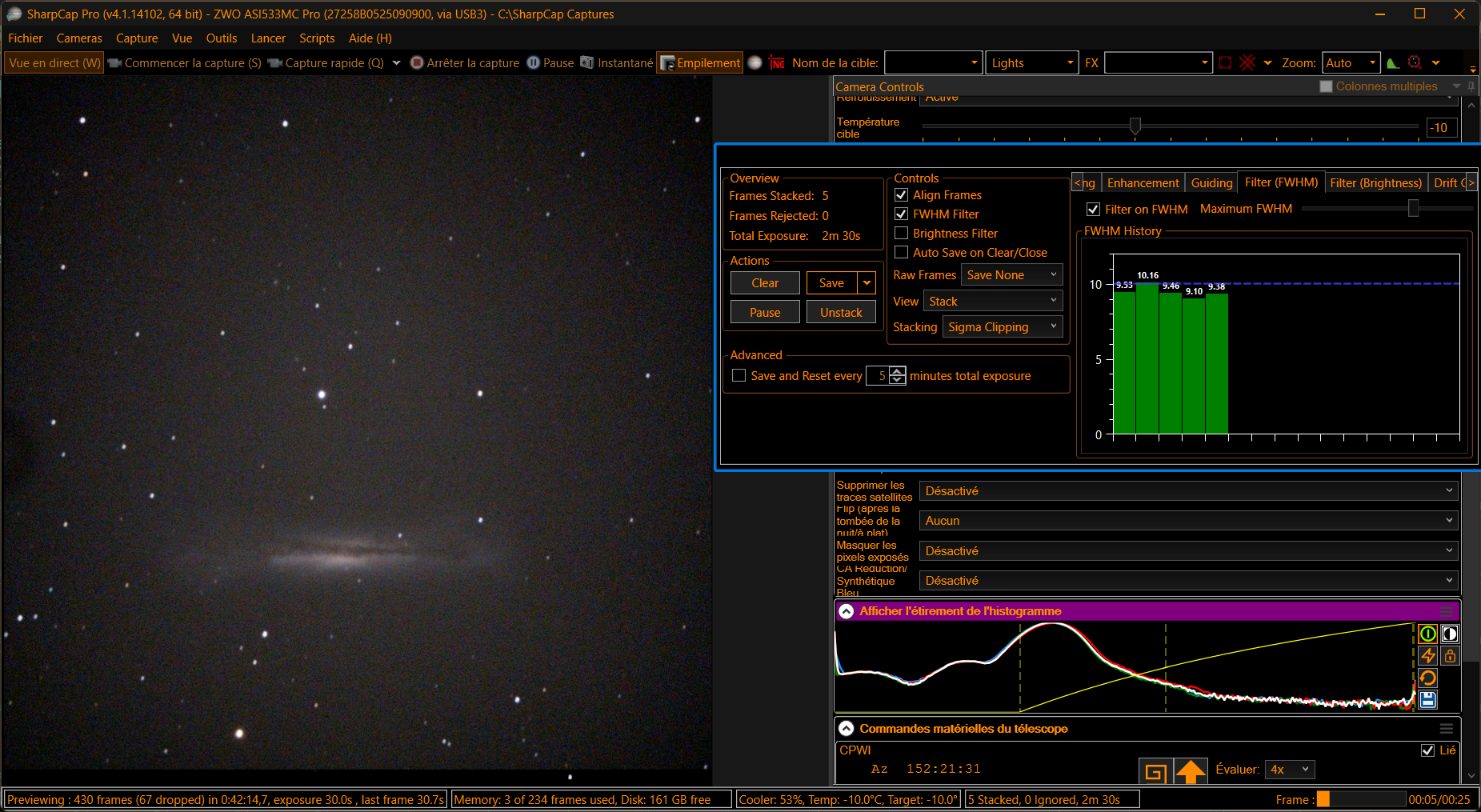

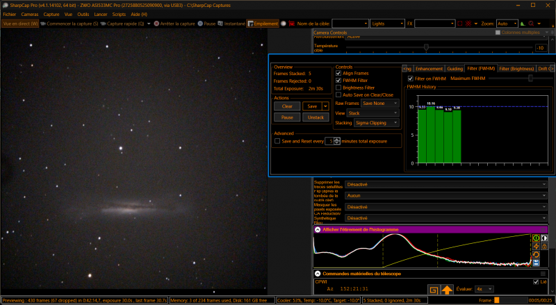

- MES pas top , malgré l'ASPA de CPWI , je n'ai pas la polaire at home

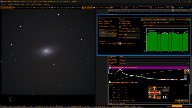

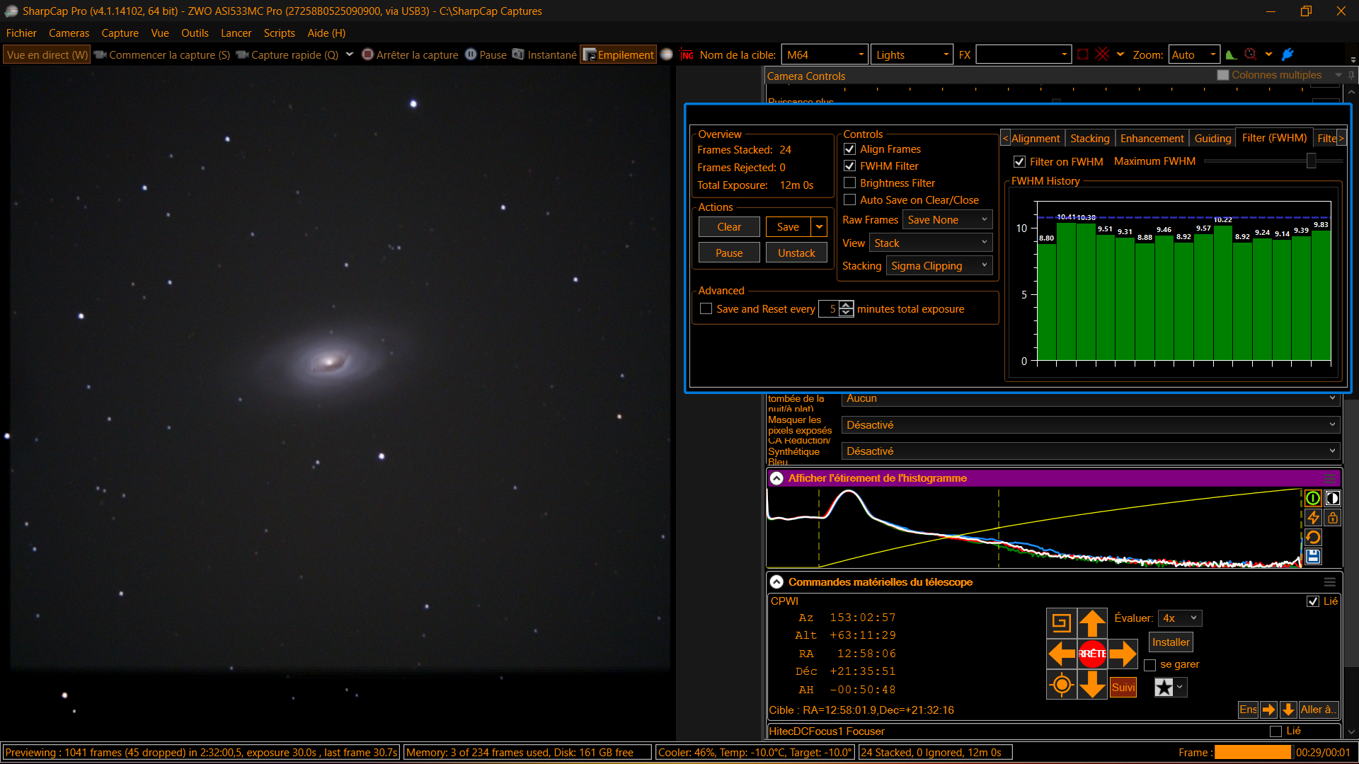

Ce n'est tres lumineux ( le 150 rigole sur la table à coté ), d'autant que des trainée en altitude sont présentes et je peine a faire stacker SharpCap, pas mal de frames rejetées .
Pas l'habitude de voir un FWHM si haut :shock:

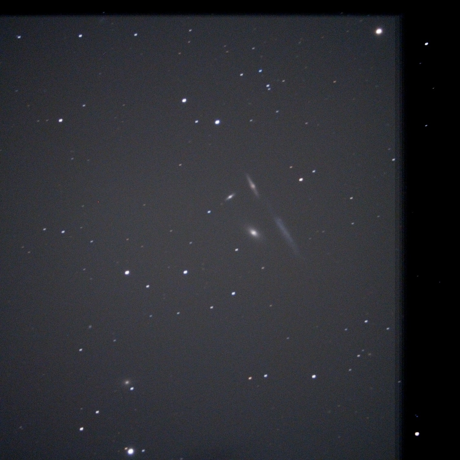

10/04/2026
Je part sur 30 sec unitaire et un gain de 200/600 - 533MC à -10 - sur AVX pas de guidage - pas de flats ( pas équipé pour l'instant )
The Box -23x30s - peut etre un peu gourmand comme objet :)

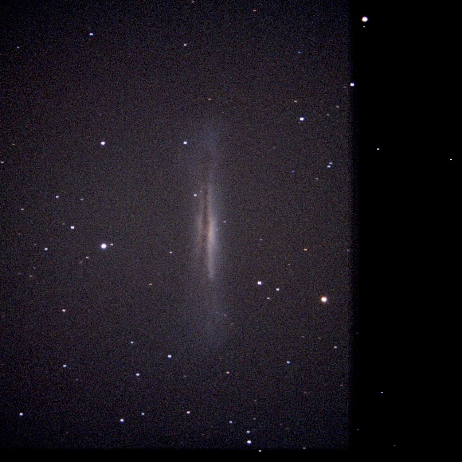

Hamburger
Hamburger 41x30 sec
M64
M64 42x30sec

M63 et M64 sont sympa
En restant sous la minute, y’a peut être pas spécialement besoin de guidage
En tout cas bon début au C9 ;)

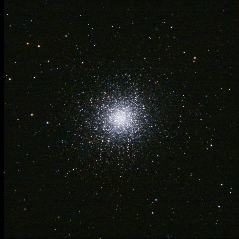

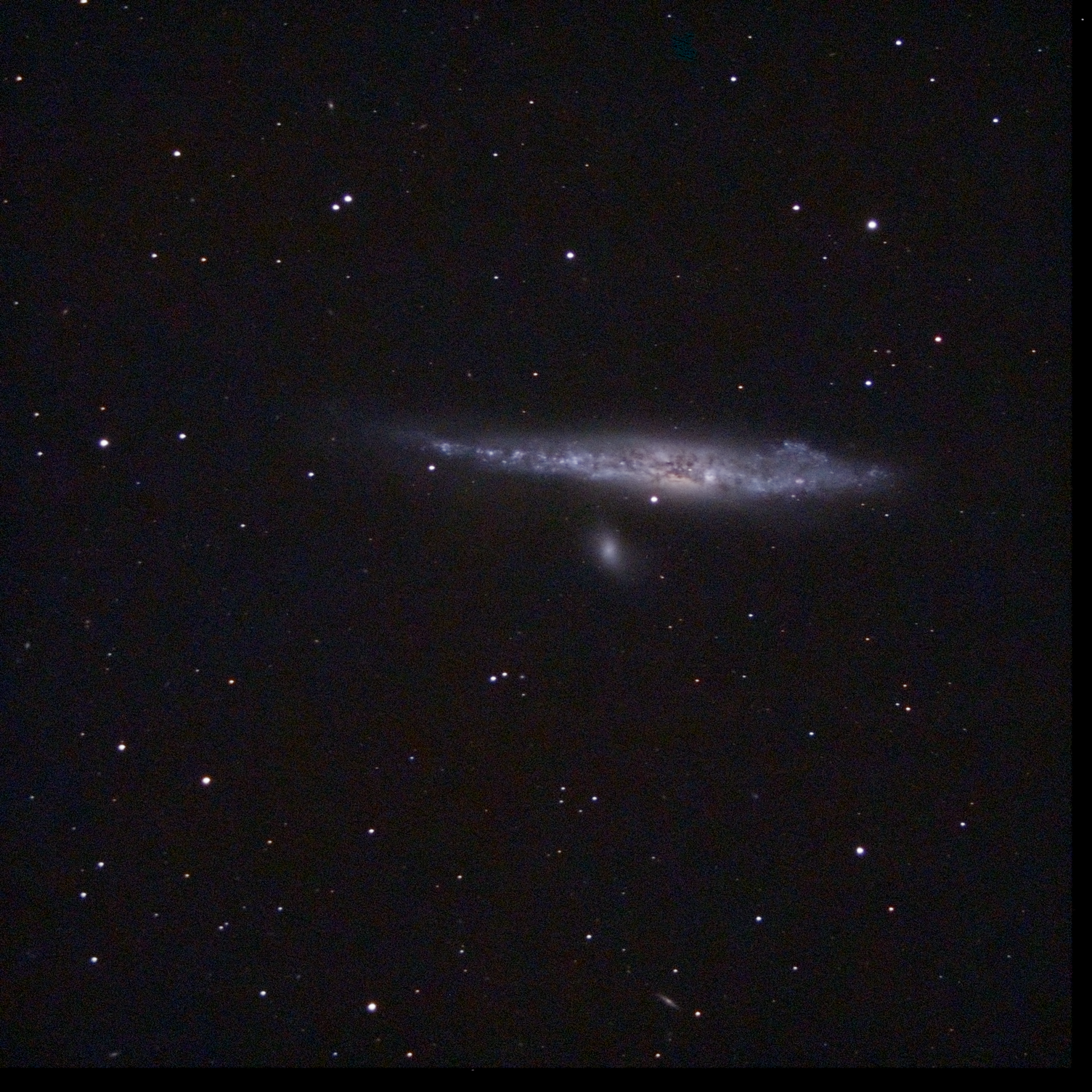

VA au C9 avec réducteur 6.3 -533MC à -10 - sur AVX pas de guidage - Flats (écran Geoptik) et dark
Apres avoir relancé 2 fois le ASPA de CPWI , la mise en station même si imparfaite est mieux que la session précédente et le ciel meilleur
Ce n'est quand même pas évident , équilibrage fait au mieux -
M13 - 43x5 sec - Gain 200/600

La Baleine NGC 4631 - 75 x 16s Gain 200/600 - ma préférée de la session

La baleine est magnifique map au poil

Comme j'ai indiqué ma préférée de la session , dommage pour le fdc de centre ville (je pense), pour la MAP actuellement la température chute vite il faudrait toujours etre dessus , j' ai pas e motorisation , mais un Bathinov quand même ;)

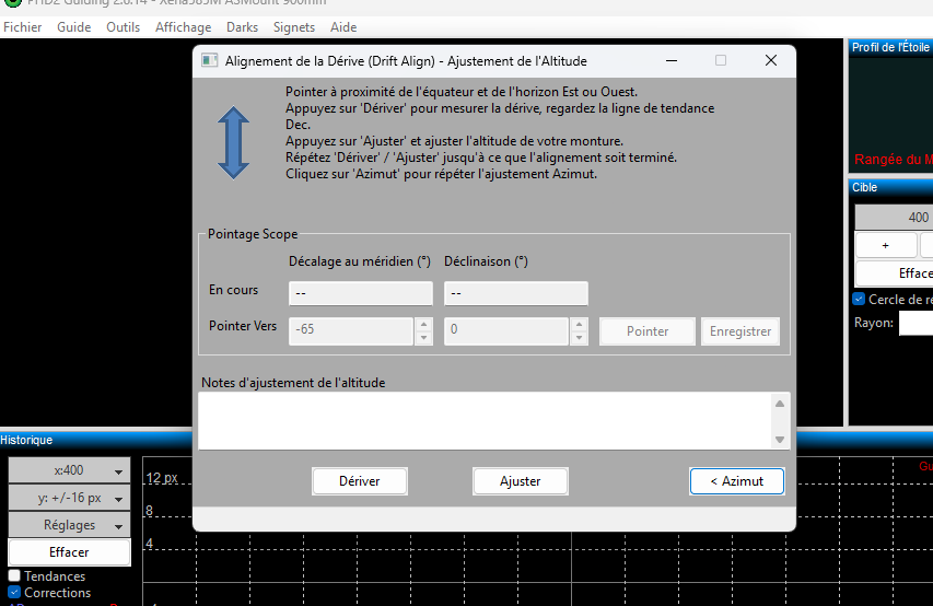

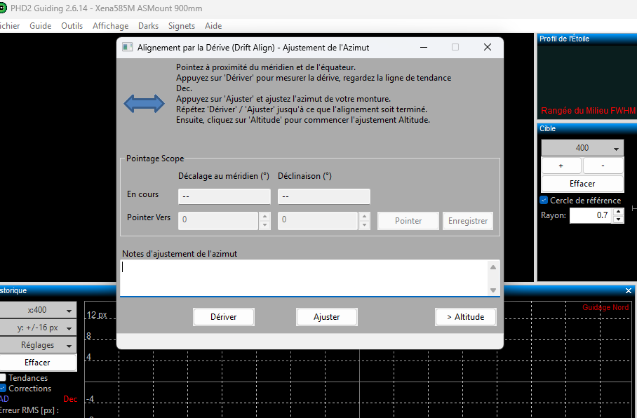

tu devrais essayer la MES par la derive dans phd2 , c'est long (20 à 30 min) mais on a une mise en station qui arrive a être bien precise meme sans voir la polaire. C'est ce que je fais depuis mon balcon de Lyon ou je n'ai pas accès au Nord.

oui dans le menu tools (drift Align)
tu fais deriver (bouton dériver) , tu regarde la tangente de le Dec (en rouge) , il faut attendre pas mal d'échantillon et elle va se stabiliser en te donnant une distance en pixel/pole . Tu fais ajuster , tu regle ton azimut dans un sens ou l'autre, tu redérives , tu regarde comment ça evolue etc... jusqu'a minimiser l'écart en pixel (j'essaye d'arriver en dessous de 50px ).
Quand c'est bon en azimut tu passes a l'altitude. Meme principe, tu surveilles la derive en Dec et tu ajuste l'altitude (pas oublier de cliquer sur ajuster avant d'ajuster).
C'est assez long , 20 à 30 min avec les tatonnement. Perso j'essaye d'avoir le tmps de pose mini (0.2s) pour que la tendance en derive se dessine plus vite (il me semble que c'est plus rapide comme ca).
