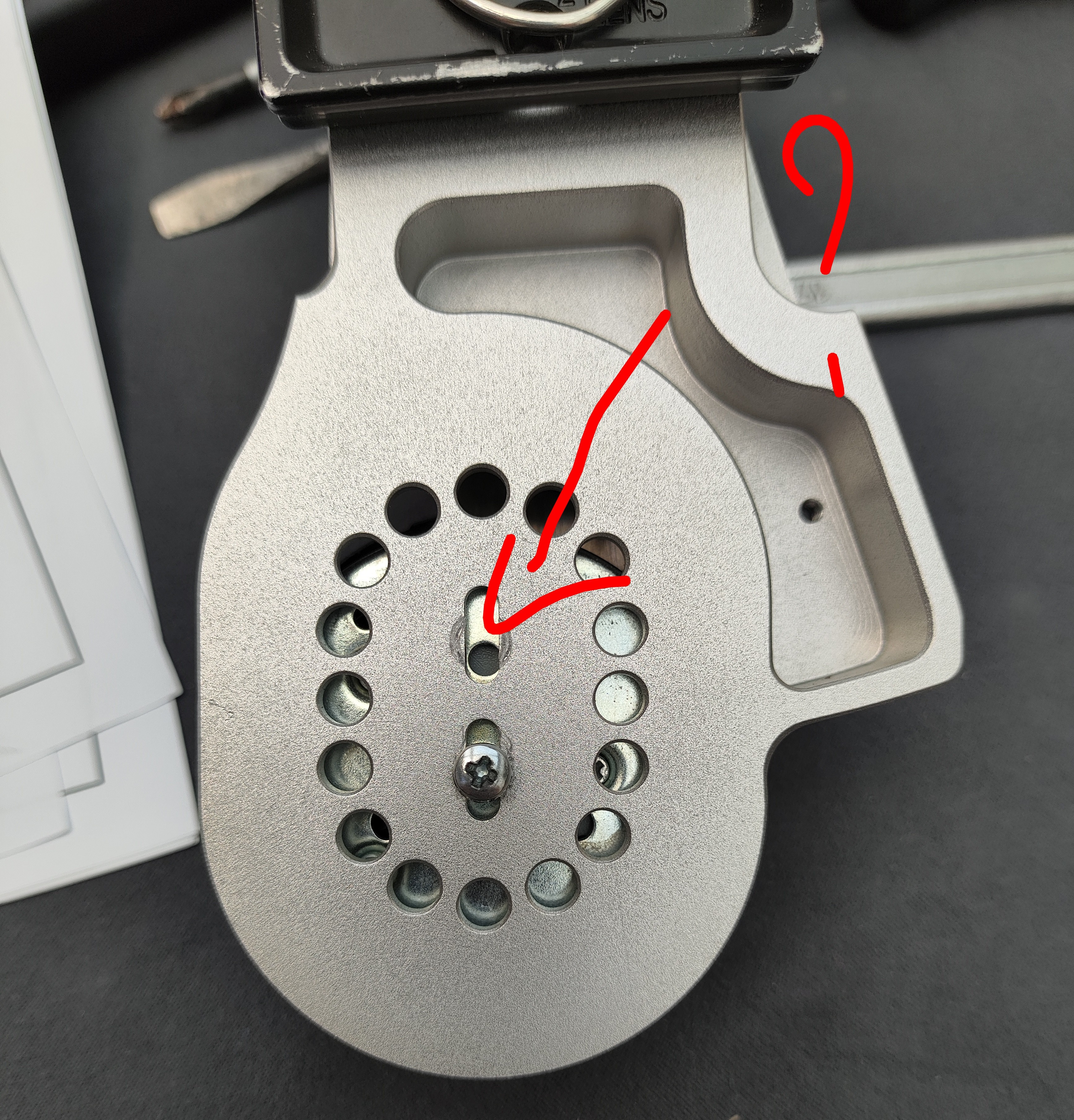

Est ce qu'il y a ici un autre possesseur de LX4 qui pourrait prendre une photo de l'envers du remontoir ?
Après l'avoir passé en mode hémisphère Sud l'an dernier pour le séjour à la Réunion, j'ai des difficultés a refaire fonctionner correctement' notamment le fait que je nai plus de sonnerie a la fin de la réserve de marche .
Voilà le réglage que je viens de faire mais je ne sais pas si les trous (autour de la vis centrale) sont bien positionnés.
De plus, la rotule a eu tendance a se dévisser, et en la resserrant ça a donné du mou au ressort de mise en tension, celui qui possède la languette de reglage selon la position de l'appareil photo.
La notice est superbement pourrie, accessoirement...

Je procédé par essai/erreur puisqu'il faut vérifier :
1) que le ressort tiennent bien environ 60 minutes, ce qui impose de bien positionner le plateau par rapport à l'engrenage
2) que ça sonne bien une fois le ressort déroulé.

Régler cette monture est une purge : outre l'absence de repères sur la notice et de vidéo explicite, plusieurs paramètres interviennent pour qu'elle fonctionne correctement :
-la bonne position de la molette mais aucune info
-le bon serrage du ressort avec la languette, mais là aussi aucune info.
Ça fait 1h30 que j'essaie de régler : :
-jobtiens une sonnerie, brève mais bon c'est déjà ça, en fin de réserve du ressort
-mais le ressort s'arrête de faire tourner le mécanisme peu après le début de remontage maxi ou vers le milieu

Première phase de réglage enfin correcte :
-plus d'arrêt en cours de suivi
-reserve de marche : 60 min pile
-sonnerie effective
Reste à valider avec l'appareil photo dessus puis à faire des repères en trois positions (à venir en photo)
