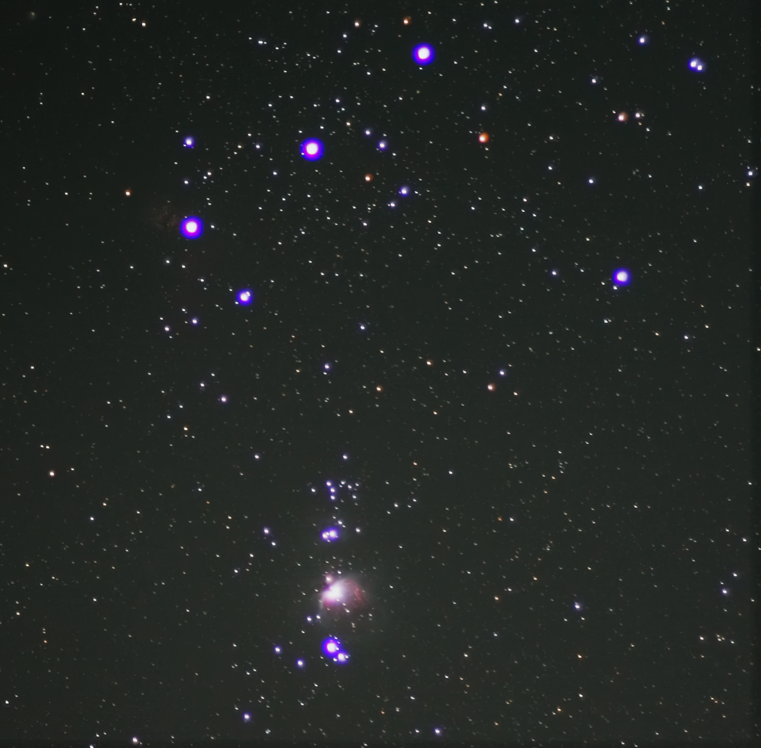

En haut à gauche, près de la grosse vilaine étoile violette (celle en bas de la diagonale de trois) :
-la zone orangée : nébuleuse de la flamme
-la zone rouge : nébuleuse de la tête de cheval.
Plus qu'à se rincer les yeux à la Bétadine...

Je me suis essayé à tenter de retoucher ton image que j'ai trouvée très intéressante, étant un peu sur le même projet autour de la Ceinture d'Orion. Je me permets de la partager ici mais je la retirerai bien sûr si tu le souhaites.
Bon au cas où, il me reste un peu de bétadine encore

ah oui on voit presque la tête de cheval !
dès que psosible je refais un essai mais sur une durée plus longue (le temps que la nébuleuse traverse tout le champ du capteur) avec des poses plus courtes et moins espacées.

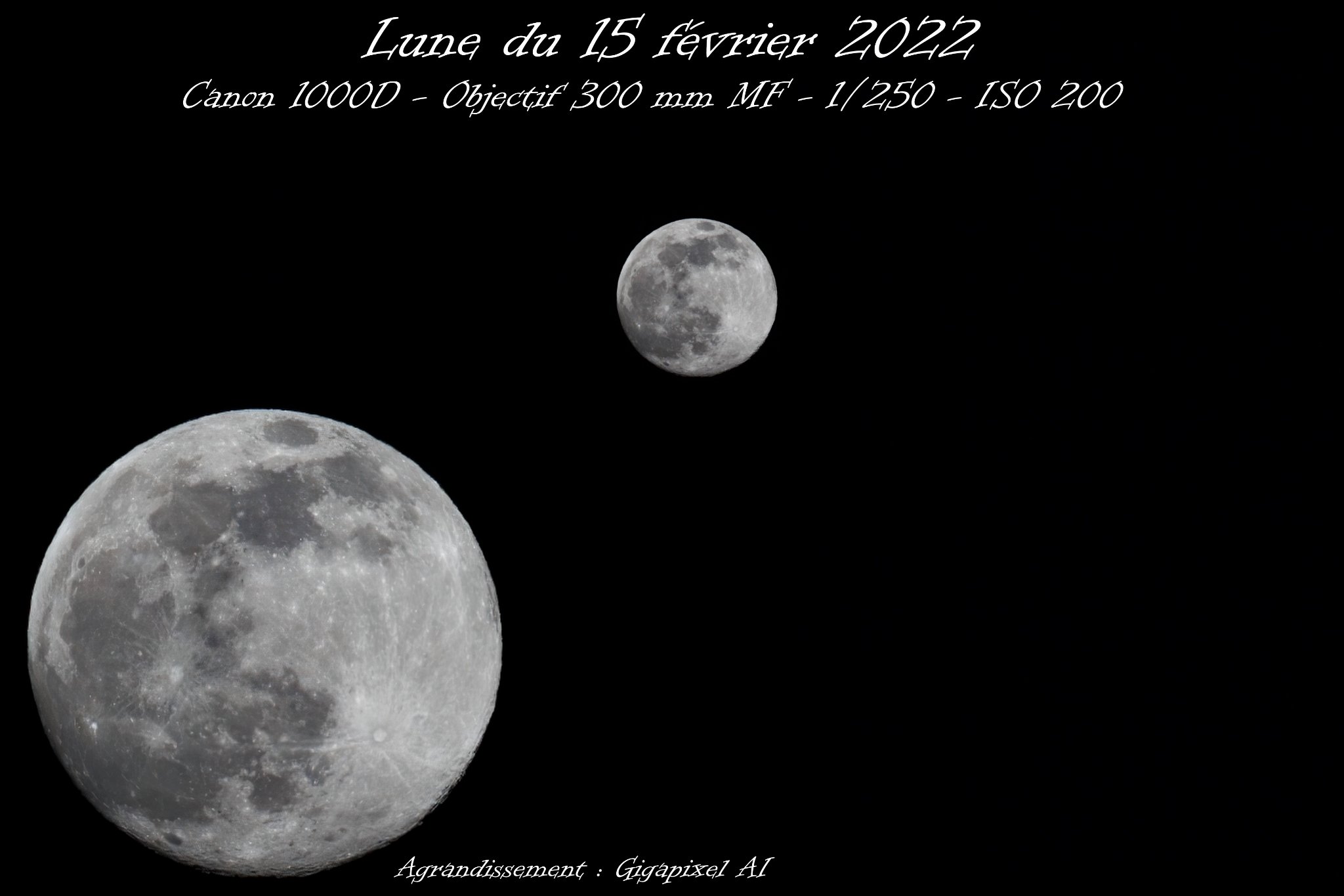

En attendant, par cette nuit de pleine lune et entre deux gros nuages, quelques prises de vue avec le panzer russe (300 mm), focus manuel, sur le 1000D :
Mise au point particulièrement délicate :
-l'objectif pèse quatre fois le poids de l'APN, aussi je ne le laisse que quelques secondes maintenu par boitier. Sur le trépider photo (un peu léger) ça vibre pas mal et il faut bien 7 secondes pour amortir les vibrations (en plus il y avait du vent)
-pour faire la mise au point, je dois monter les ISO et le temps d'expo pour y voir quelque chose en liveview (j'ai oublié de baisser la focale manuellement...il était resté sur 8 alors qu'il peut descendre à 4,5) ; une fois la mise au point semblant correcte, remettre les paramètres d'exposition adaptés.

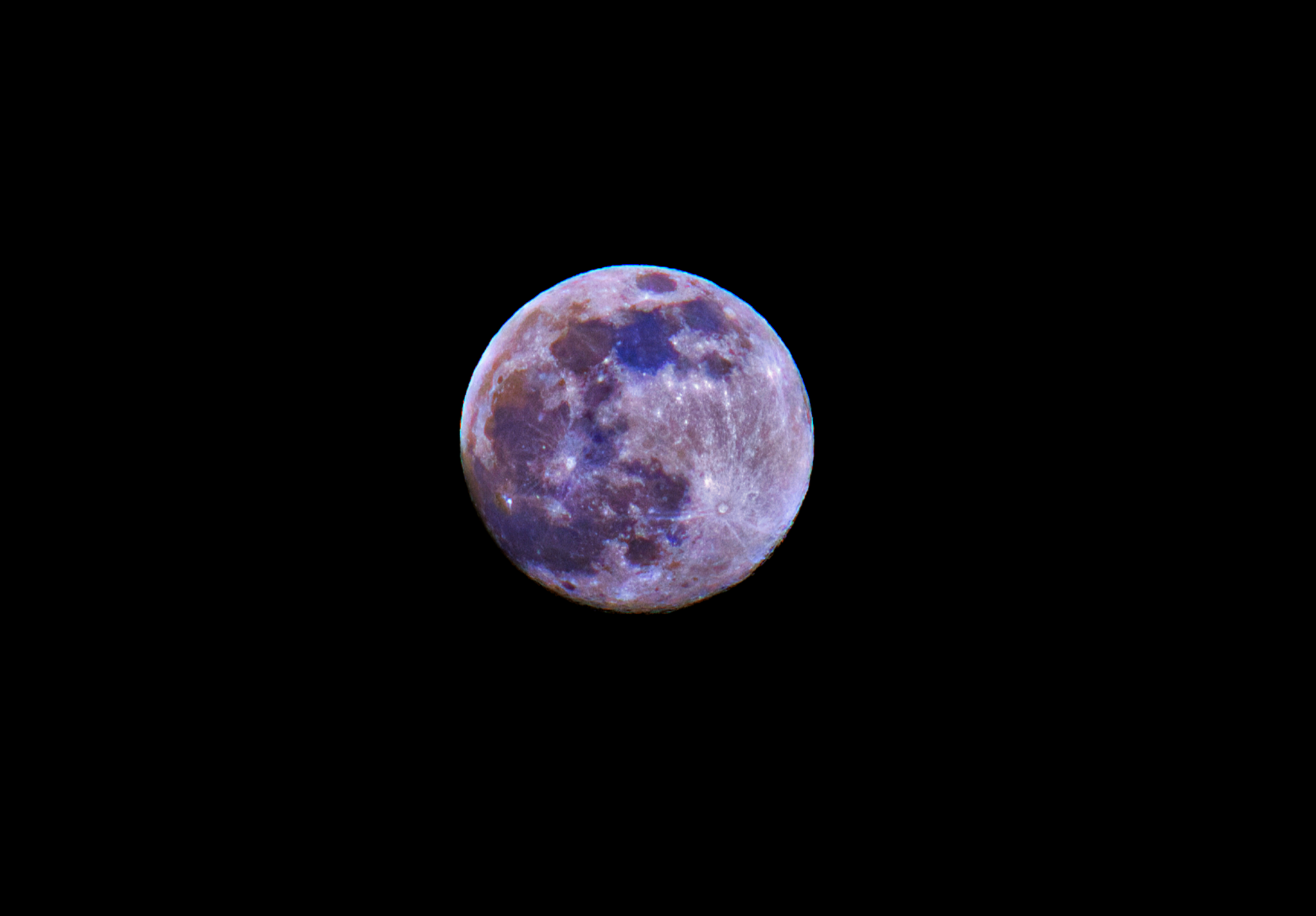

J'ai ensuite tenté une colorisation pour obtenir une lune "minérale" :
Je voulais me baser sur le tuto de @Steph mais il n'est plus dispo sur son site astronomy-outcast.
J'en ai trouvé un autre, basé sur PS mais je n'ai pas PS
juste paint.net et affinity photo que je n'ai pas encore utilisé depuis que je l'ai acheté.
J'ai donc tenté sur Affinity photo, mais si il ouvre bien le RAW (ce qui n'est pas le cas de paint.net) impossible de faire des calques à partir du RAW...
Après quelques retouches mineures, j'ai donc exporté en PNG et fini sur paint.net car Affinity... pas envie d'y passer la nuit

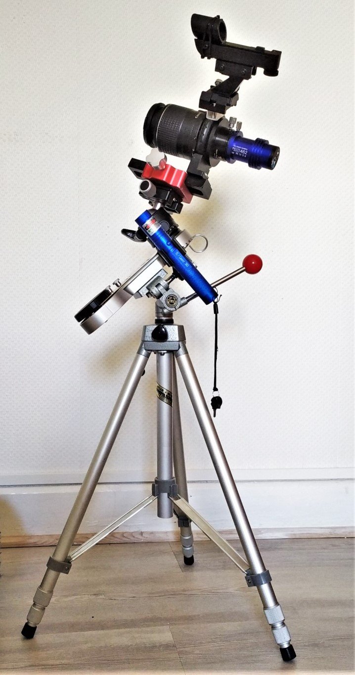

Continuons avec les réglages optiques et mise au point : j'ai utilisé l'adaptateur Kepler (prêté avec la Minitrack) voir viewtopic.php?f=22&t=15&p=106308&hilit= ... 16#p106308.
D'un côté de quoi visser un objectif Canon EOS, de l'autre un coulant 31,75 mm et un emplacement pour un chercheur ou point rouge, lequel s'avère bien aligné avec le train optique ; j'ai visé M42 (sans voir la nébuleuse floue à l'oeil mais je sais à peu près où elle se trouve au point rouge, pile dans le champ, idem pour M45, plutôt content.
Problème 3 : la mise au point, aussi abominable à approcher avec le 28-90 qu'avec le 50 mm. J'aurais passé presque une heure à tenter de faire la m.à.p. de 28 à 90 mm de focale sans arriver à avoir quelque chose de propre, et l'humidité avait déjà embué la lentille au bout de vingt minutes. J'aurais su sortir le sèche cheveux !
Autre problème de cet objectif, il ne descend pas en dessous de f/4,5. Comme le réglage s'effectue par l'APN, je ne sais d'ailleurs pas sur quel réglage il est lorsqu'il n'est pas connecté à une appareil photo.
J'avais aussi le 50 mm monté sur le Canon à côté, mais les doigts engourdis par le froid, j'ai préféré ne pas interchanger les objectifs de crainte de tout mettre par terre.
Les image de m42 à l'écran étaient juste affreuses, quelques soient les réglages (durée d'exposition, gain, histogramme....=
Bilan 3 : les objectifs photo c'est pas mon truc (d'un autre côté ils ne sont pas adaptés)
Autour de la monture Minitrack, version LX Quattro.

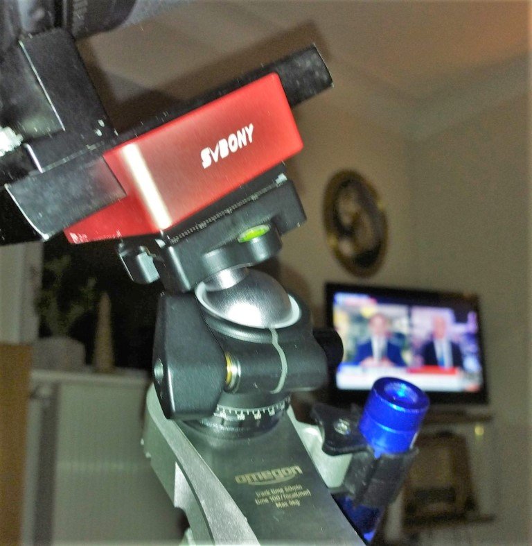

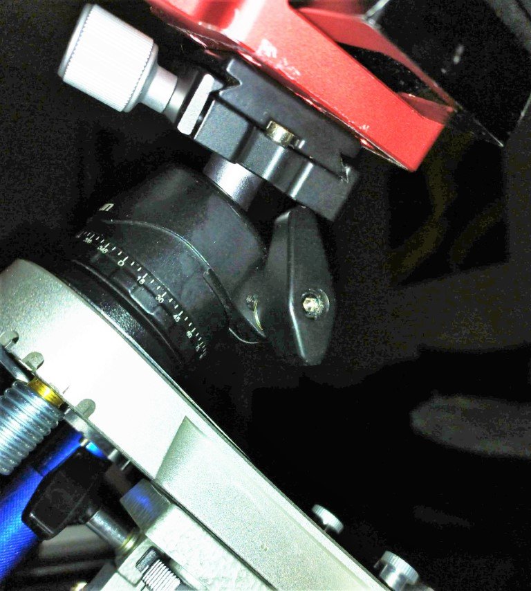

Problème 4 : il faut un bon trépied pour l'utiliser ; des deux dont je dispose, j'ai pris le moins pourri, sans le déplier, l'ensemble était au ras du sol donc (60 cm de haut maxi) et pourtant j'ai du faire attention que ça ne bascule pas. Je pèserai demain l'ensemble Minitrack/rotule/bague Kepler/28-90 mm/462 mais quand je lis que la notice indique qu'elle peut porter 4 kg, il fa falloir bien lester le trépied pour éviter que tout ne finisse par terre.
La rotule possède une bulle à niveau incorporée, dont je ne vois pas l'utilité puisque par conception elle est mobile, donc comment peut-elle servir à vérifier l'horizontalité de la monture ?
Avec mon trépied pas récent, arriver à pointer la polaire (au laser sinon il aurait que je m'allonge pour au sol pour utiliser le VP) relève de l'exploit car dès que j'effectue le serrage des vis en azimut ou altitude, pouf ça bouge... Donc il faut penser à mettre aussi le prix dans un très bon trépied (sauf à travailler avec 18 m de focale ?).
Après quelques essais, j'arrive à faire en sorte que une les deux vis du trépied bien serré, la polaire soit dans l'alignement du faisceau (enfin je pense que c'était à peu près bon
Je vise M42 au point rouge, elle apparait sur l'écran, c'est bien.
Ne pas regarder la qualité des images (qui ne méritent même pas ce nom) mais seulement, entre à partir de 3'20" : j'avais positionné le réticule sur M42 pendant l'empilement et on voit après arrêt de celui-ci de combien est la dérive, la focale était réglée sur 80 mm.
Le ressort de réglage était resté dans sa position d'origine.
Avec un trépied de bonne qualité et une mise en station plus soignée et le décalage du ressort d'un cran ou deux, à vérifier avec une application type métronome (le battement de la monture doit être entre 130 et 130 bpm) on doit pouvoir faire bien mieux.
Bilan 4 : buée et molette de m.à.p. ont pourri l'observation, un bon trépied me semble vraiment indispensable (assez lourd, stable, sans jeu dans les mouvements haut/bas/droite/gauche)

Problème 5 : les molettes de serrages kilyenaprtout :
1-la grosse molette de la platine SV Bony qui tient la queue d'aronde (laquelle porte le train optique)
2-le systeme de fixation mâle-femelle qui relie la platine SVBony à la rotule
3-la rotule (fixé sur la minitrack) possède deux molettes : une de rotation droite gauche/gauche (qu'on ne voit pas sur les photos) et la grosse molette de la rotule moultidirection
Premier souci du dernier problème hier soir : quand j'ai voulu pointer M45, la grosse molette de la rotule est venue en butée comme le montrent les photos :
donc impossible de serrer la rotule, j'ai du démonter l'ensemble pour faire faire une rotation de 90 de l'adaptateur (2) et donc forcément refaire une "mise en station" ave alignement polaire au laser hum hum
Et là, second souci du dernier problème : plus de tiktak de la monture... Comme je n'arrivais plus à rien avec les doigts gelés (il a fait -3 °C dans la nuit), j'ai tout rentré : Je pensais qu'il y avait encore un point de blocage quelque part, mais j'ai pensé au ressort à régler : en le décalant de deux crans dans un sens, le tiktak est reparti mais je n'ai pas fait de mesurage du tempo (avec application du genre BPM recorder qui enregistre le tiktak) pour trouver quel réglage est optimal.
Bilan 5 : je pense qu'il faut faire plusieurs essais de jours en se projetant sur les observations qu'on va faire pour éviter d'avoir du démontage à faire en cours de nuit. En hiver avec le matériel tout métal, c'est très désagréable, et heureusement que refaire une "mise en station" et un alignement polaire ça va vite, enfin sauf à imager, comme je l'ai vu en photo, avec 400 mm mm de focale, mais c'était sur un APN.

Si on fait les comptes:
- tube d'allonge
- base équatoriale
- LX omegon
- la rotule
- l'APN
- l'objectif photo
pour moi, on est vite à 5-7kg, c'est pour cela que je suis en train de faire des essais avec un trépied de théodolite. C'est pas totalement gagné, mais sinon, j'irai vers un trépied pour faire de la photo avec un zoom de 500mm, histoire d'être tranquille.
ce que je trouve dommage, c"est qu'il aurait rendre le milieu un peu plus fin pour le mettre dans une aronde vixen. La vis kodak, c'est quand même sujet à dévissage quand il y a du poids et du porte à faux.
Quand tu feras le démontage, peut-être pourras-tu faire une pesée des éléments
