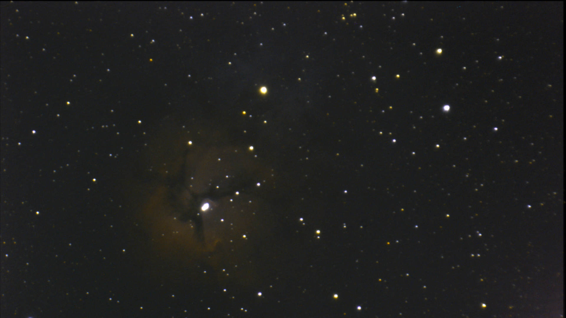

On commence avec M20, la Trifide, 14 X 32 secondes gain à environ 50%

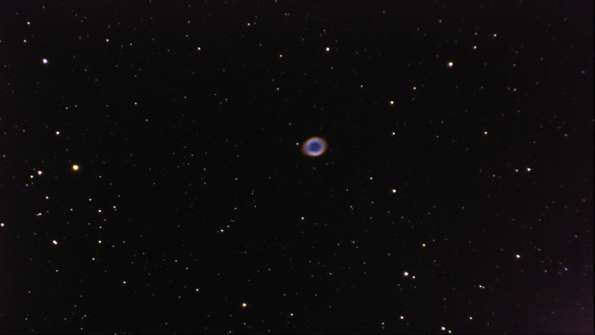

M57 9 X 32 sec

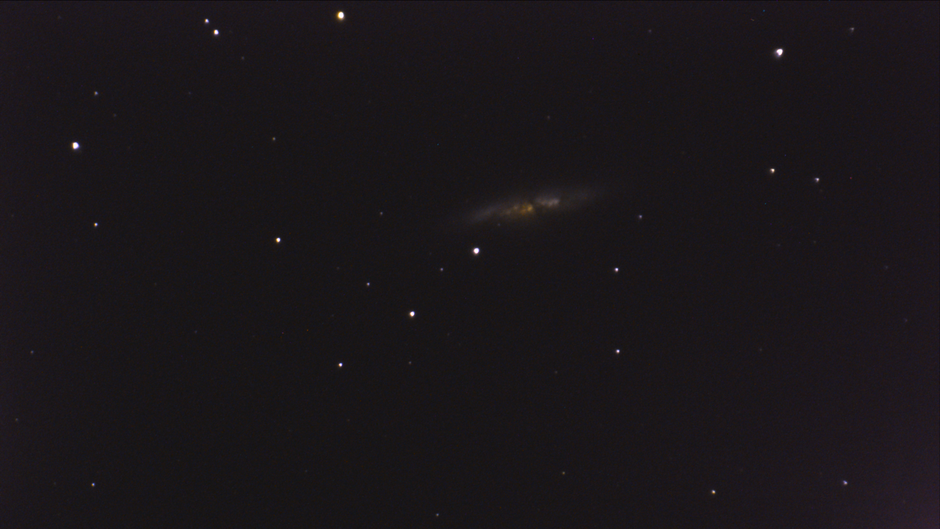

M82, c'est caca ont est d'accord
6 X 32 sec

C est déjà très correct, Mak90 avec son F/D natif de 13,88 même réducté à 0,5 j’imagine qu en terme de luminosité ça doit pas être du gâteau avec ce diamètre. Ça manque un peu de pêche, mais c est propre :? , tente de monter la durée unitaire de tes expos (proche des capacités de suivi ta monture et de la précision Max de ta MES possible) puis si ça suffit pas de progressivement upper le gain.

Quand on utilise nos C9 avec un réducteur Celestron, on n'est finalement pas loin du même rapport F/D (pas favorable j'en conviens) mais comme tu le sais on peut quand même sortir des choses en insistant un peu (poses de 30s effectivement, empiler sans hésiter 10 minutes ou plus...). Donc je pense que @01marc tu es sur la bonne voie : le signal est là, comme le dit @kawa un peu plus de gain (aucune idée du gain unitaire de la Touptek par contre), et y aller sans hésiter sur le mid level (à resserrer vers la gauche) et en alternance sur le black level (le remonter à droite si le fond de ciel s'éclaircit trop à cause du mid level).
Le seul truc qui me titille ce sont les couleurs de tes images : il y aurait un souci de matrice RGB que ça ne m'étonnerait pas, je crois qu'on l'a déjà vu avec la caméra d'@AdventDante06.

Mais moins flagrant cette fois , si on prend m57 centre bleu , couronne rouge / rose , bon c'est pas tout a fait mais chez @AdventDante06 c’était carrément bleu = vert

Ce soir j'ai voulu tester la Trifide pour un test vite fait et j'ai remarqué un truc bizarre :
Sur Sharpcap tu as 2 possibilités concernant le driver de la cam :
soit direct show soit ascom
Quand je shoote en "directshow", la matrice est bien en RGGB comme sur mon APN MAIS ce soir j'ai testé avec le driver ascom et là il shoote en GBRG!!
Je vous met la capture écran :
A 00h40, je convertis mon fit de M27 avec le driver DirectShow
A 00h41, je convertis mon fit de la Trifide avec le driver Ascom
Sans titre.png (20.79 Kio) Consulté 1832 fois
Du coup la question qui se pose est : pourquoi???
est ce que le soucis de matrice ne viendrait pas du driver?

Ça ressemble bel et bien au souci de mon voisin niçois : une matrice incorrectement rapportée par l’un des pilotes.
Le test que te propose Kawa (le fameux test des Bidons de @bemo47 ) est facile à faire avec ton Mak si tu as quelques mètres de recul
Sinon @Steph avait aussi posté une simple image avec 3 carrés rouge vert bleu, il suffisait de rapprocher la caméra de la partie de l’image pour vérifier qu’elle était la bonne matrice.

driver, logiciel d'imagerie, de traitement, flip d'image, il y a tellement d'endroits ou ça peut se transformer une matrice que le mieux est de se faire le test, et avec la cible à 4 carrés de @Steph c'est vraiment top et super simple.
et ça te donnera la vraie matrice qui ressort de l'ensemble de la chaîne de traitement que tu as utilisé.
et avec une autre chaîne de traitement ça pourra être différent encore... d'ou l’intérêt de ne pas trop changer ses habitudes sinon tu risques des surprises à chaque changement ...
par exemple Siril fait une lecture de bas en haut ou de haut en bas et ça peut changer la matrice, du moins il y a une case à cocher pour rectifier cela au niveau dématriçage
si tu as un paramètre de flip horizontal ou vertical coché lors de la prise de vue, là aussi la matrice va être modifiée....
