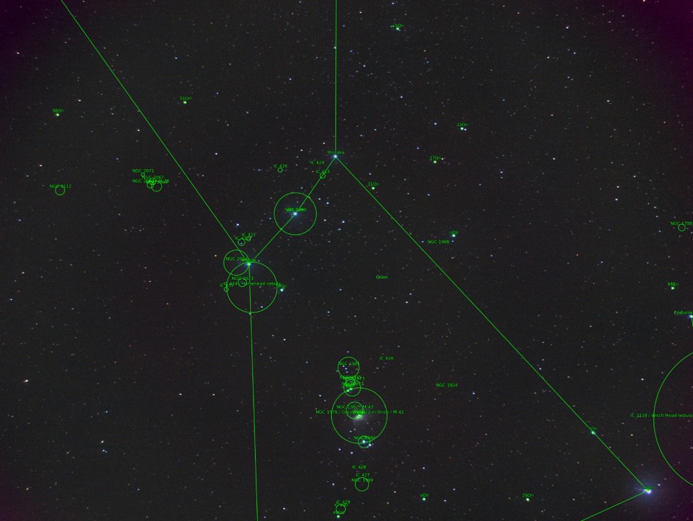

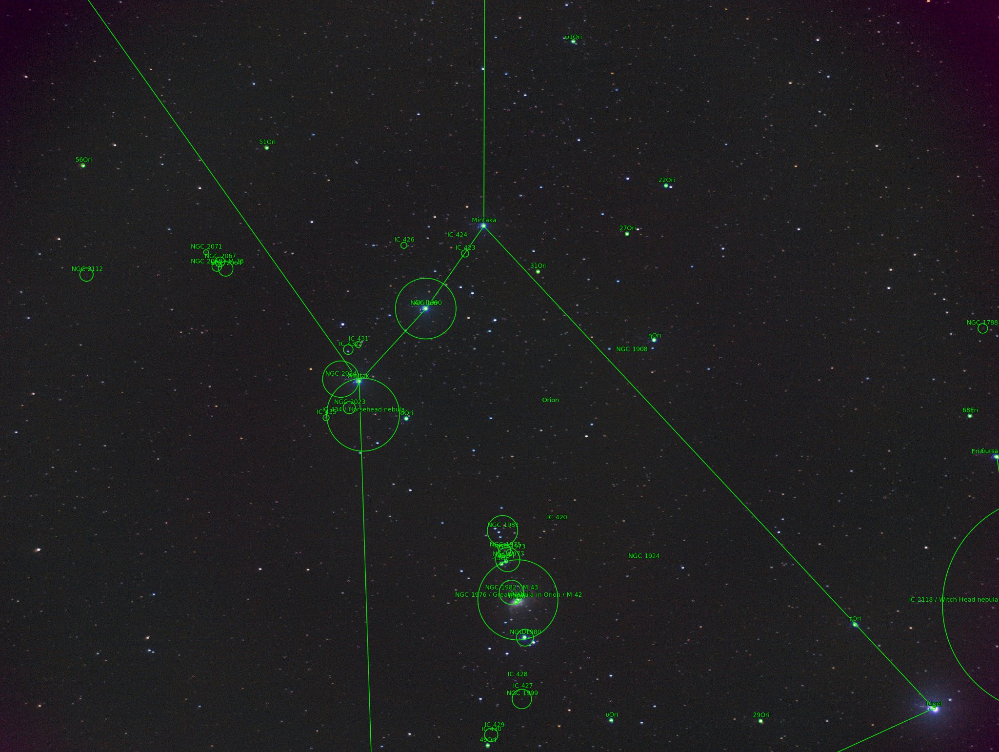

Message par kaelig » 22 août 2020, 23:47

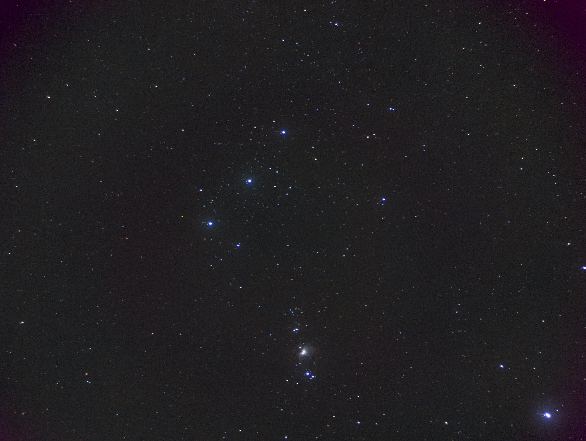

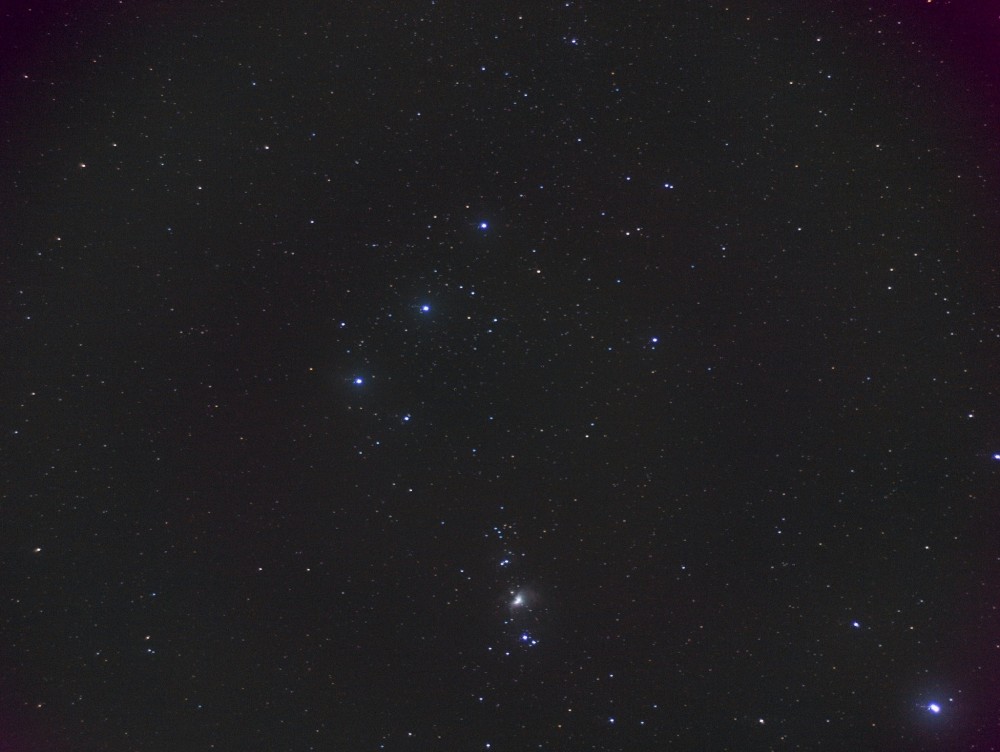

Bonsoir,
Ici ciel nuageux, du coup, rangement ... et un petit retour à mes débuts en Astrophoto en Janvier 2020.
L'astrophoto low cost était ma bonne résolution 2020.
Dans ce post, je placerai les photo(n)s moches prises avec mon APN Canon 600D
Ma première vrai astrophoto de mon point de vue (1er ciblage intentionnel, 1er traitement post-process, ...)
@clouzot , c'est aussi ma première astrophoto moche, ça bave dans les coins :mrgreen:
Cible: Nuage d'Orion (M42, NGC1976)
Appareil: Canon 600D
Objectif: Canon 50mm/F 1.8 STM (pour moi, c'est le premier astro-objectif à avoir, à 100 euros neuf)
Guidage: pas de guidage, intervallomètre
temps: 6 x 5s
ISO: 1600
Traitement: Siril avec 30 darks, 20 flats et 20 offsets
Date: le 29 Janvier 2020
suivi de son analyse sur Astronomy.net
Dernière modification par kaelig le 23 août 2020, 08:30, modifié 4 fois.

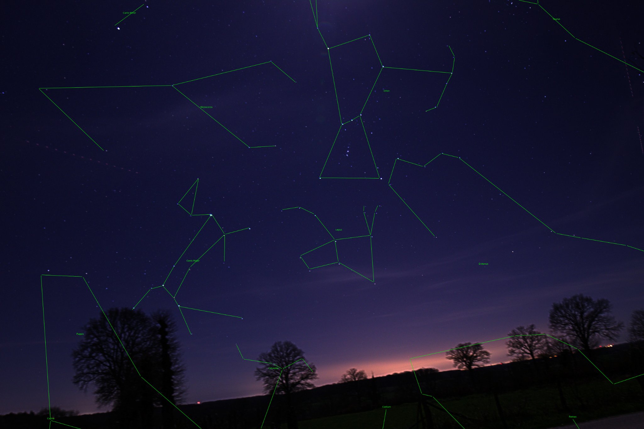

Message par kaelig » 22 août 2020, 23:54

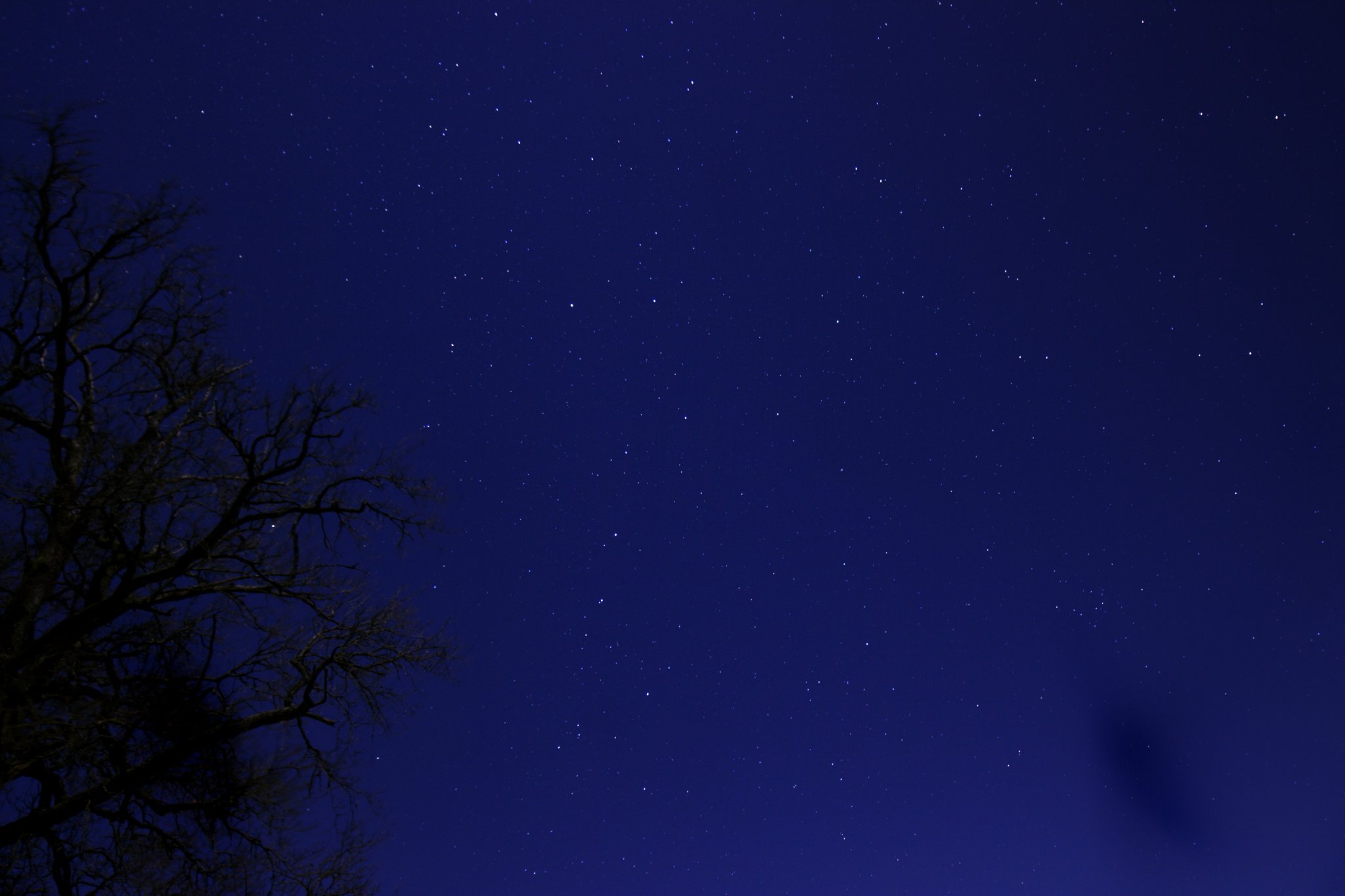

La deuxième photo que je souhaite archivée est la première que j'ai réalisée avec mon objectif Samyang 14mm/f2.8 (le 1er jour où je l'ai reçu, je n'ai pas pu m'en empêcher) :mrgreen: Je suis au château d'eau, la ville à côté illumine.
Cible: Triangle d'Hiver
Objectif: Samyang 14mm/F 2.8
temps: 2 x 20s
ISO: 400
Traitement: Sequator
Date: 04 Février 2020
La photo originale est trop volumineuse, une copie jpeg fera l'affaire:
et l'analyse:

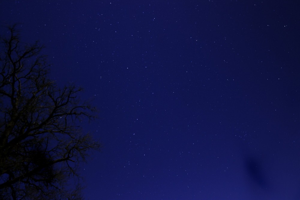

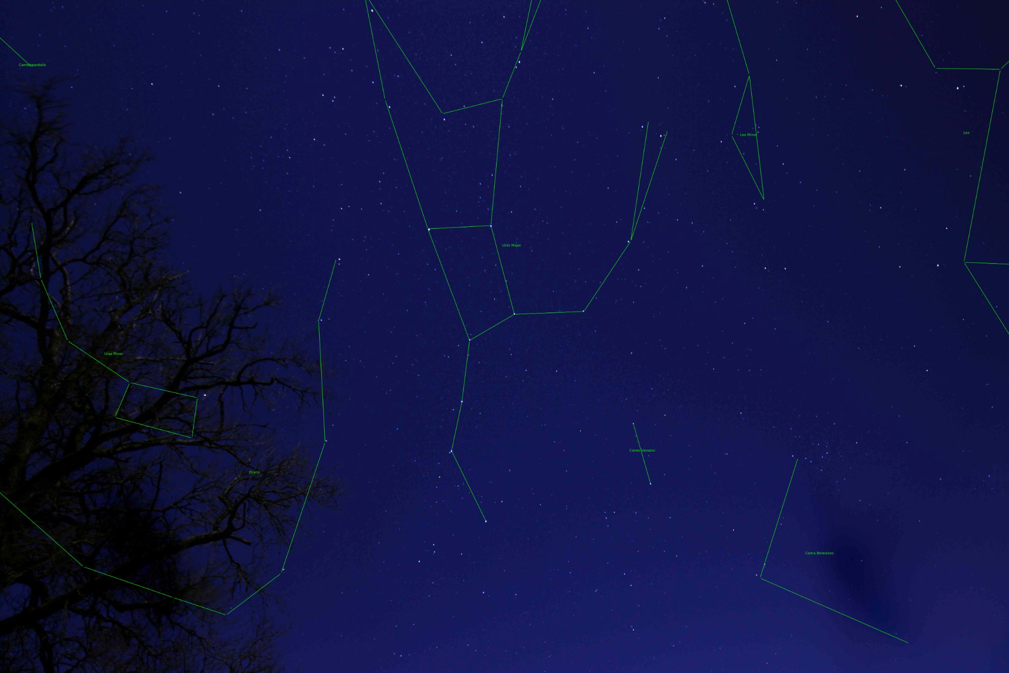

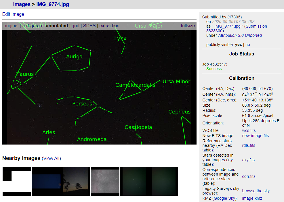

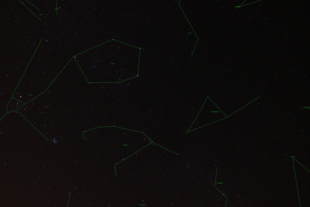

Message par kaelig » 04 sept. 2020, 23:46

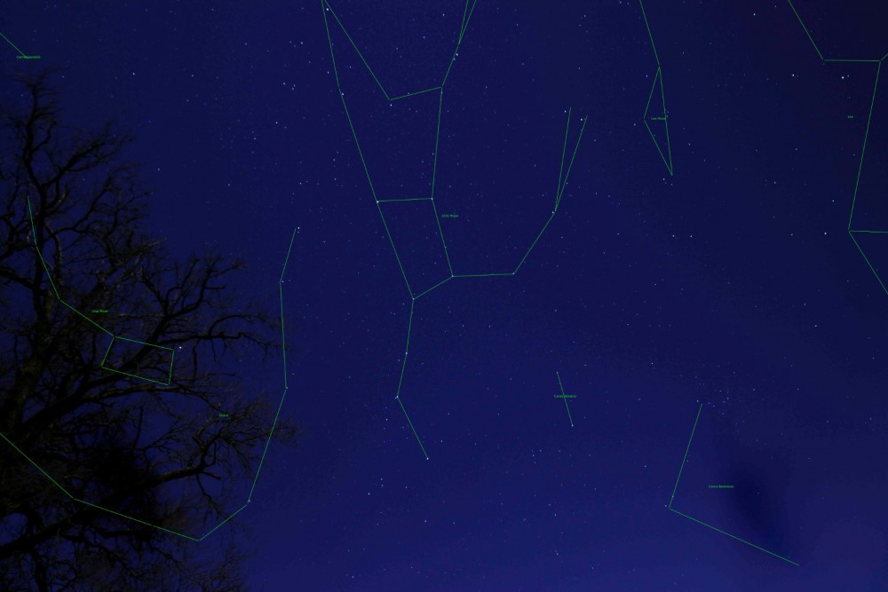

Un empilement que j'ai fait sous Sequator en Fevrier 2020. Il ne donne rien sur astrometry. On reconnait les pléïades en bas à gauche.
Je l'ai gardé car cela m'avait émerveillé, j'espère la refaire l'année prochaine au même endroit. Il faisait très froid.
Cible: Le ciel
Guidage: non
temps: 15s x 30 = 450s
ISO: 1600
Date: Février 2020
J'ai réussi difficilement à faire une astrométrie sur une des images sources, ca donne des indications,
mais ne me demander pas de trouver les constellations dedans :mrgreen:
1) L'astrométrie avec la calibration
2) L'astrométrie proprement dites:
Dernière modification par kaelig le 06 sept. 2020, 17:47, modifié 1 fois.

@albireo38 ,@kawa : j'ai retrouvé mes sources archivés, j'ai retravaillé tout cela pour en faire extraire l'astrométrie par le site astrometry.net.
C'est très difficile de réussir l'astrométrie sur une photographie grand angle.
J'ai donc mis à jour le post au-dessus qui concerne la voie lactée au 14mm

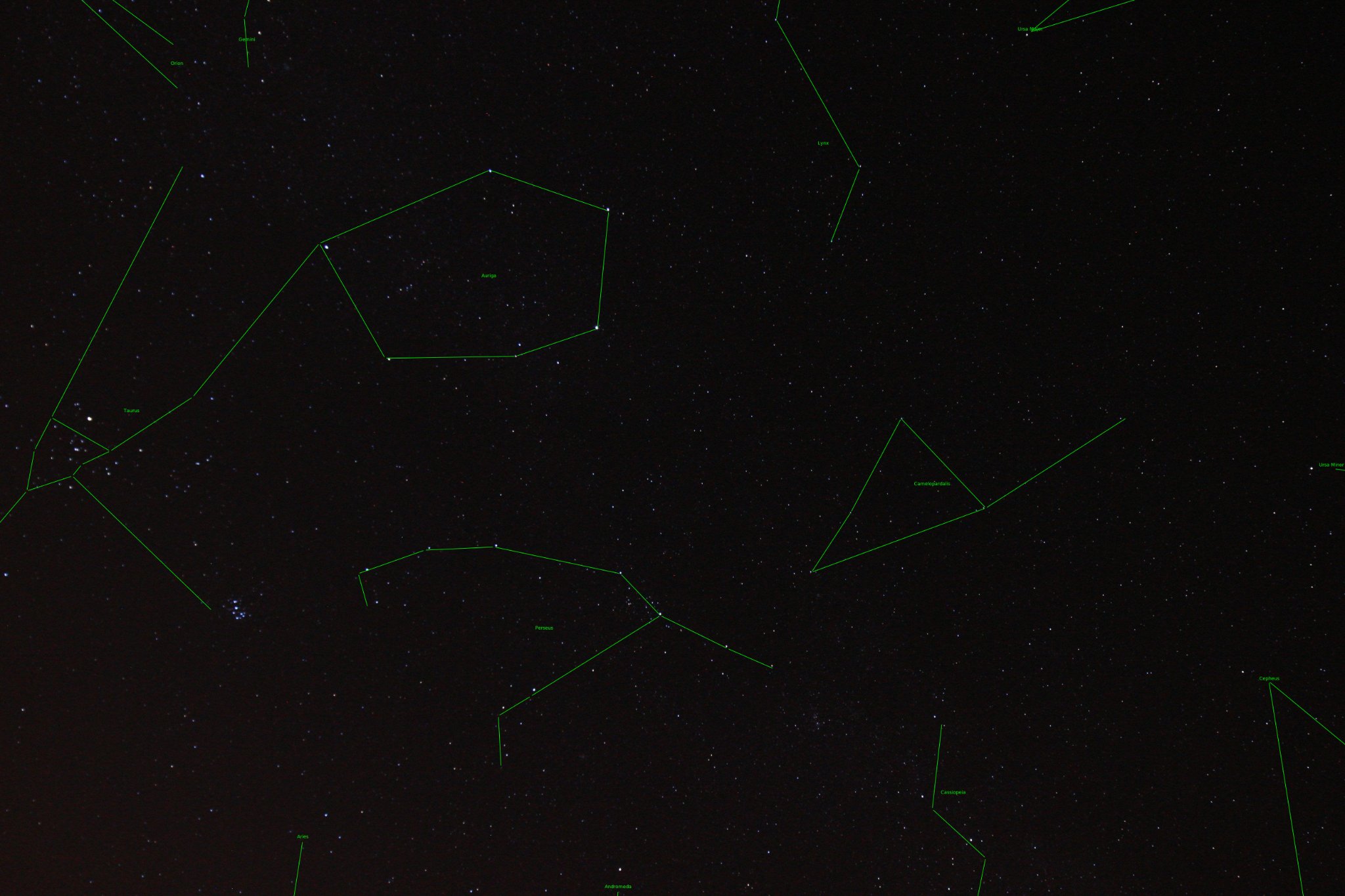

Message par kaelig » 06 sept. 2020, 19:03
La grande Ourse
Cible: La grande Ourse
temps: 15x 20s
ISO: 200
Date: Février 2020
et
son astrométrie
