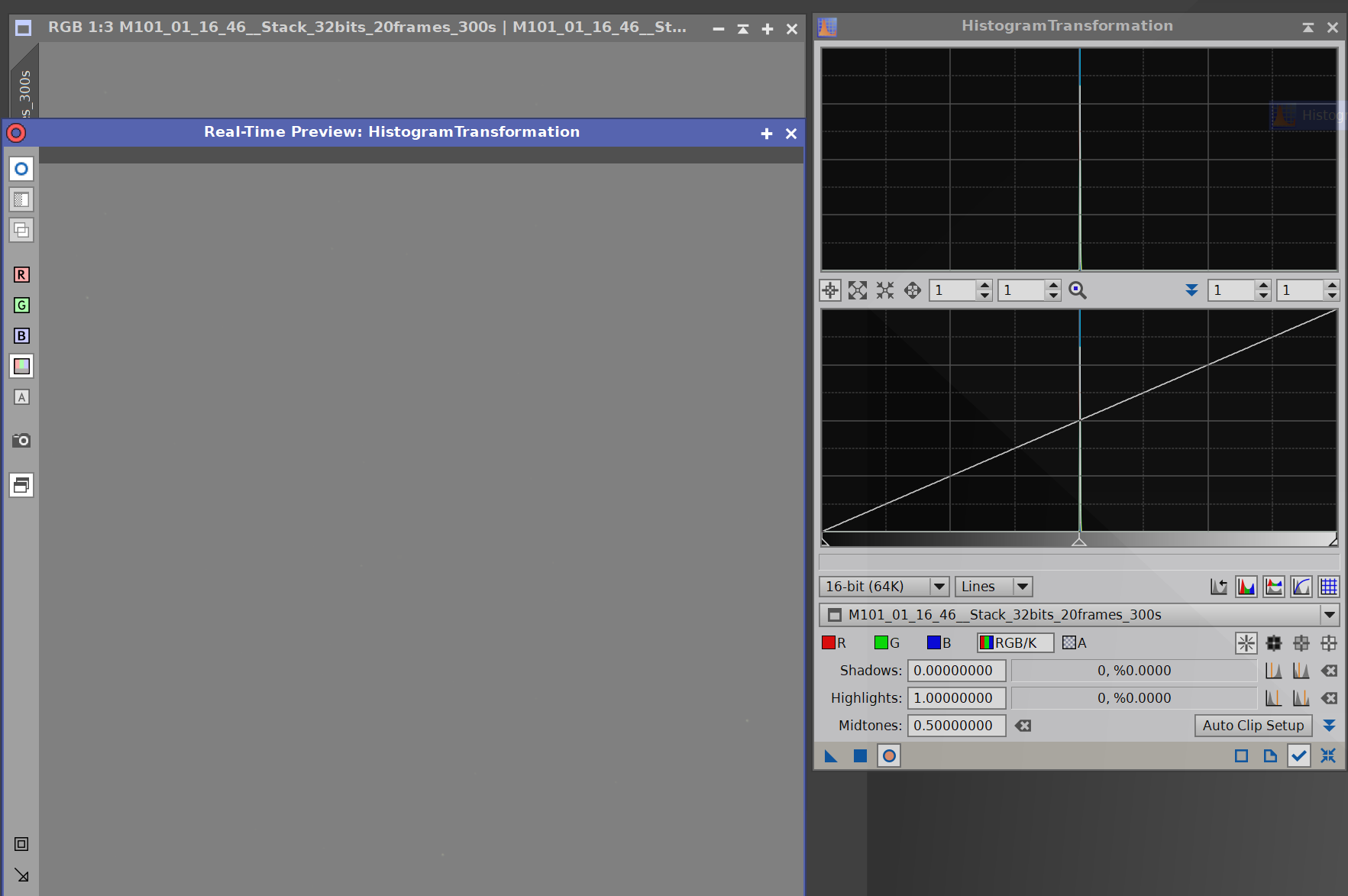

Message par Djibi » 13 nov. 2020, 13:57
Hello @bemo47
si ça peut te rassurer: moi non plus je n'arrive à rien avec les stacks 32 bits de SharpCap.
J'ai vu dans un de ses posts: notre ami Robin a signé ses stacks 32bits avec du plus et du moins et quand notre PI préféré ouvre ce stack, le 0 est donc au mileu :angry-cussingblack:
Nous voilà donc avec un .fits qui apparait à l'ouverture d'un gris uniforme à 50%+epsilon correspond à notre fond de ciel :
Et surtout, tous tes process PI qui ont un paramétrage pour garder ou exclure les pixels les plus faibles ne marchent pas du tout, il faudrait rajouter +0,5 à tous les seuils bas ... !

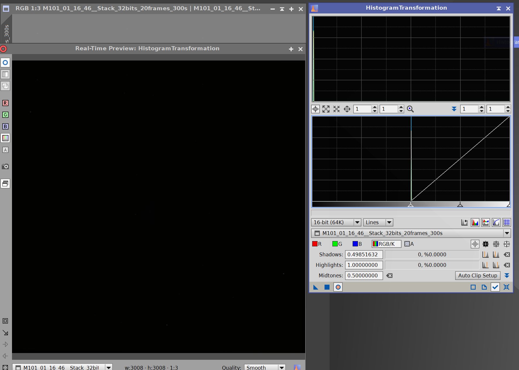

La seule manière que j'ai trouvé d'utiliser ces stacks sous PI est de faire une montée d'histogramme qui maintient ton stack linéaire en bougeant simplement le curseur des noirs et en amenant le zéro à 0 avec en "cahier des charges", aucune rejection de pixels :
Je pense que ça vient de la manière dont PI ouvre ce fichier; j'ai eu des embrouilles également avec les .png non "débayerisé" de SC
Et dans PI également, il faut forcer RGGB
Bref, je ne sauve que des stacks en 16bits avec SC, franchement, je ne vois pas la différence, pas assez bon, capture de qualité insuffisante, ou plutôt les deux !
Sinon, comme toi, je rejoue le stack avec PI et lui me sort un stack intégré 32 bits avec le 0 qui vaut 0 :lol:

Message par bemo47 » 13 nov. 2020, 14:40
C'est tout à fait ça, le fits dans Pix donne un histo calé au milieu et pas à gauche
mais avec Siril, le prétraitement se refait très vite, surtout avec cette nouvelle version beta
