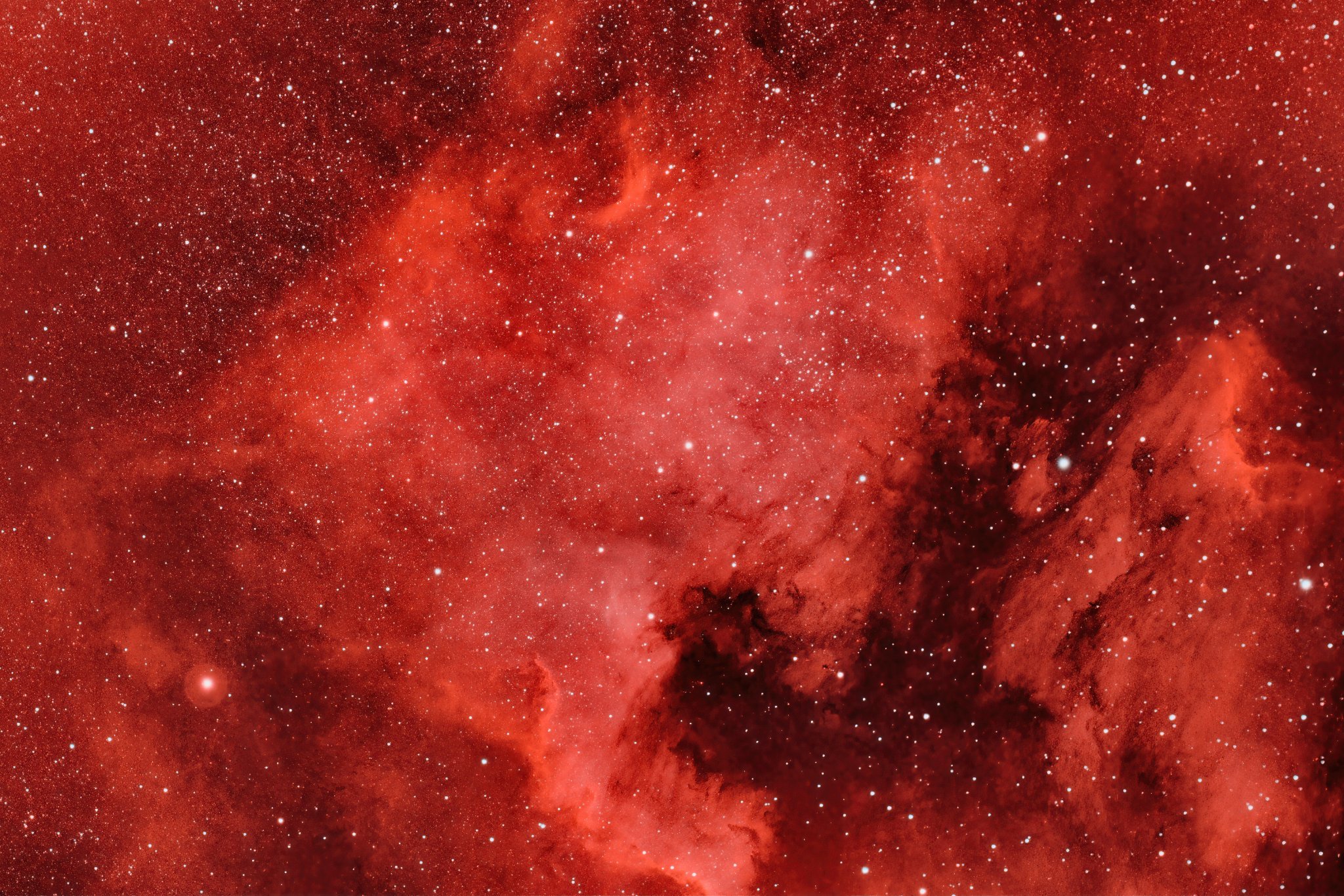

North America

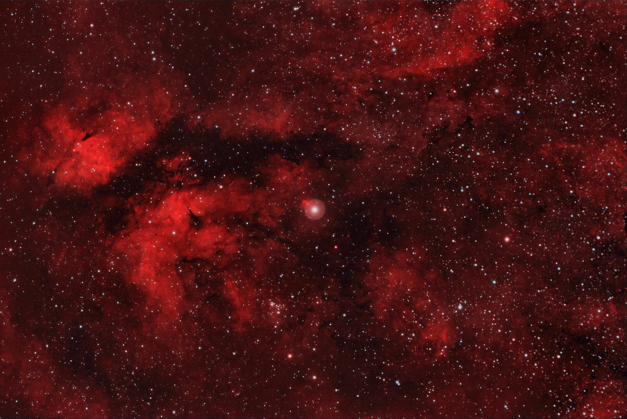

Bubble avec le NB3 : 39frames_4680s
Bubble avec le NBX : 30frames_3600s
Bubble sans filtre : 10frames_300s
Elephant Trunk au NB3 : 20frames_2400s
Elephant Trunk au NBX : 20frames_2400s
Dentelles au NB3 : 24frames_2880s
En comparaison Dentelles un SAS sans aucun filtre avec des poses de 30s : 30frames_900s.

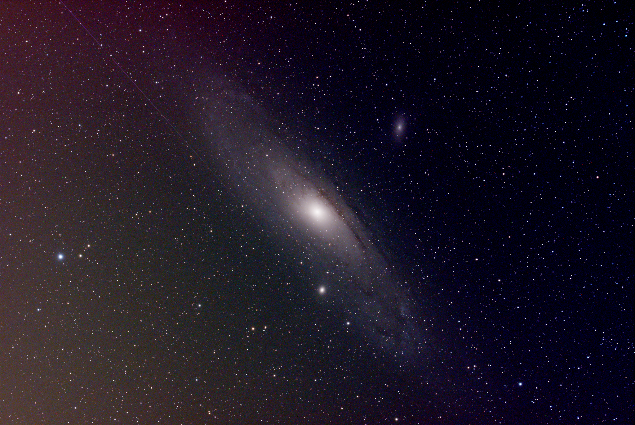

Et en bonus une petite M31 qui sort vers 3h du matin, bon c'est clairement pas encore la saison.
M31 Prise sans filtre : 80frames_1200s Pose de 15s unitaire mais pas le bon dark.
