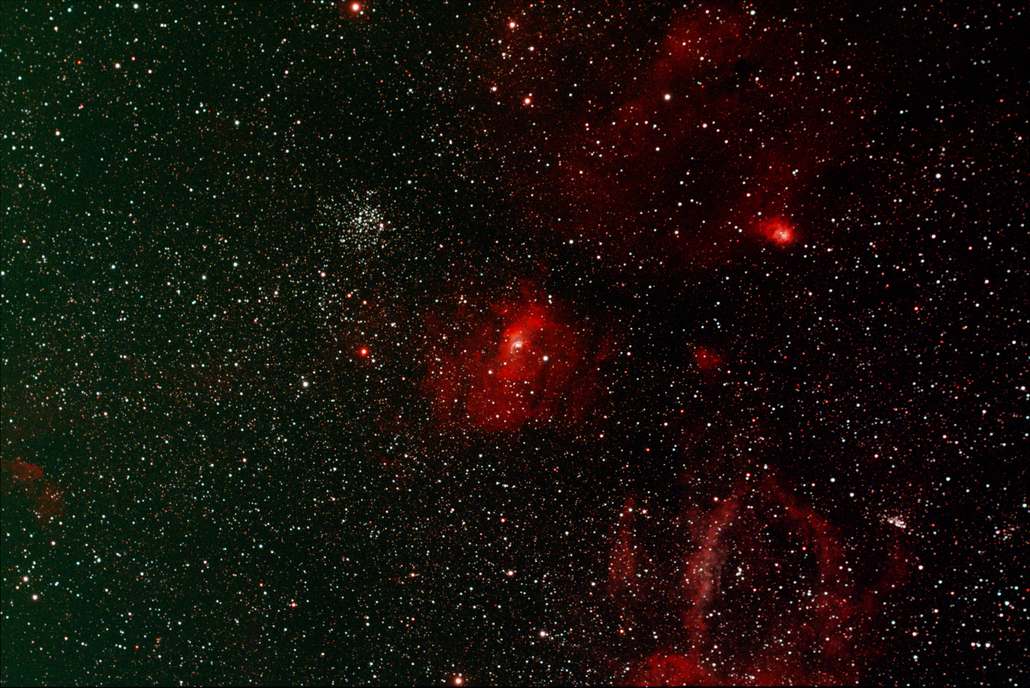

Message par Petit Astro » 17 juin 2021, 16:46
Voici le fruit de quelques sorties : 14 et 15 juin
Set up classique grand champ : à savoir
- 94 EDPH f/4.4
- ASI 2600
- Monture évolution sur wedge
- Autoguidage à l'EG 50 + ASI 385 et PHD2
- Alternance filtre NBX et NB3 et sans filtre
- Uniquement des poses unitaire de 120s avec Dark et Flat appliqués dans SC pour les versions "avec filtre" et 30s pour les versions "sans filtre".
Du pur VA que du Save as Seen : ;)
Bubble avec le NB3 : 39frames_4680s
Bubble avec le NBX : 30frames_3600s
Bubble sans filtre : 10frames_300s
Elephant Trunk au NB3 : 20frames_2400s
Elephant Trunk au NBX : 20frames_2400s
Dentelles au NB3 : 24frames_2880s
En comparaison Dentelles un SAS sans aucun filtre avec des poses de 30s : 30frames_900s.
On voit clairement que le contraste est bien moins bon, le FDC monte et le gradient semble bien plus prononcé qu'avec des filtres "nébulaires" à cause des reflets arbres et maisons + pollution lumineuse de la région parisienne :evil:
Vieilles dentelles du mois de mai au NBX : 45frames_5400s
Et en bonus une petite M31 qui sort vers 3h du matin, bon c'est clairement pas encore la saison.
M31 Prise sans filtre : 80frames_1200s Pose de 15s unitaire mais pas le bon dark.
Les versions post-traitées arriveront dans le post "Visuel insisté" qui mixeront des cumuls de sorties sur plusieurs jours :P Bon je préviens d'avance, ça risque d'être un peu la foire aux couleurs ! :mrgreen:
