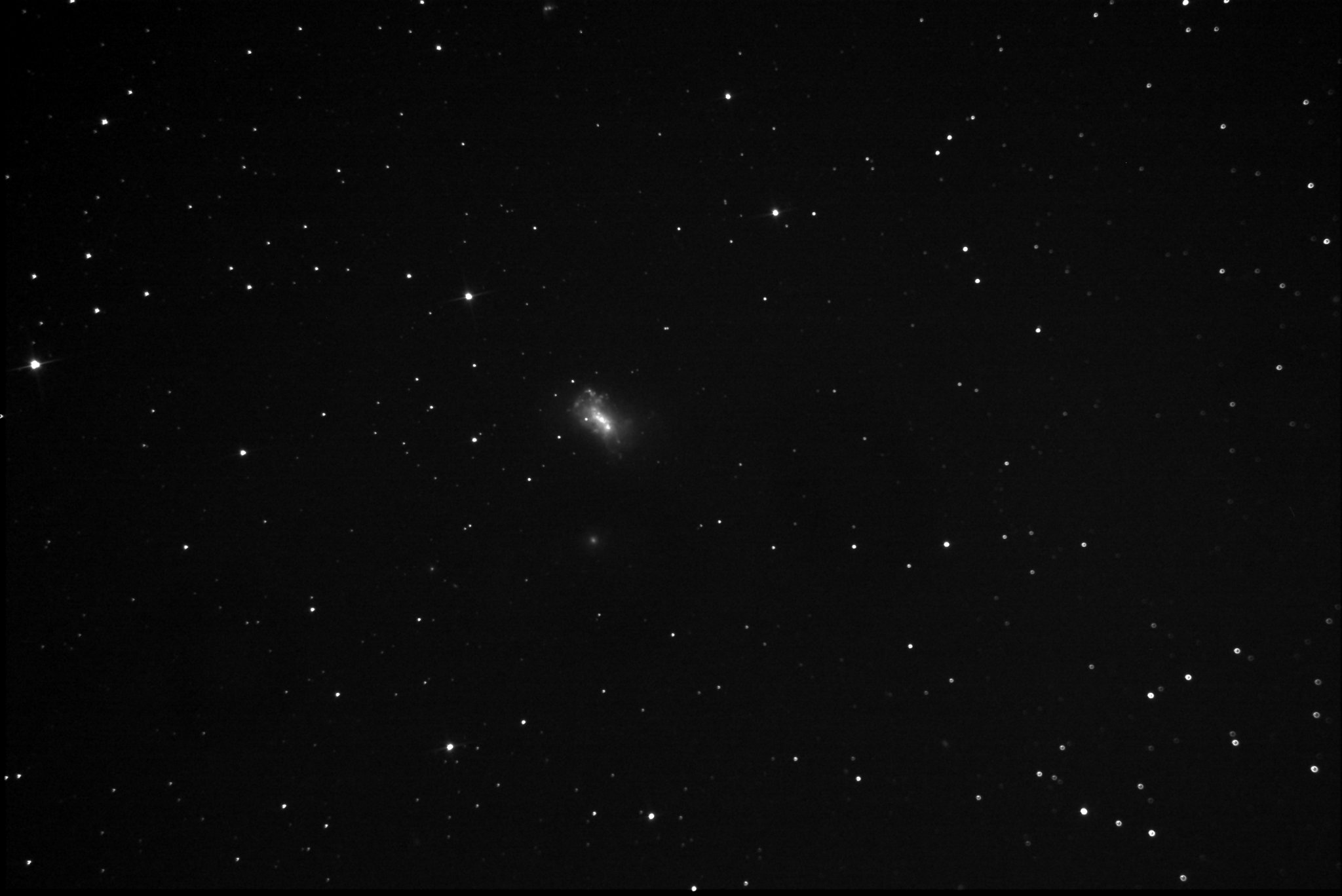

NGC4449: ASI 183MM, 585s, Gain=75, Offset=10, Temp=-10°C, retouche fitworks (denoise + histo)
NGC4449_4449B_2021-04-27 10-01-21.jpg (17.25 Kio) Consulté 7301 fois

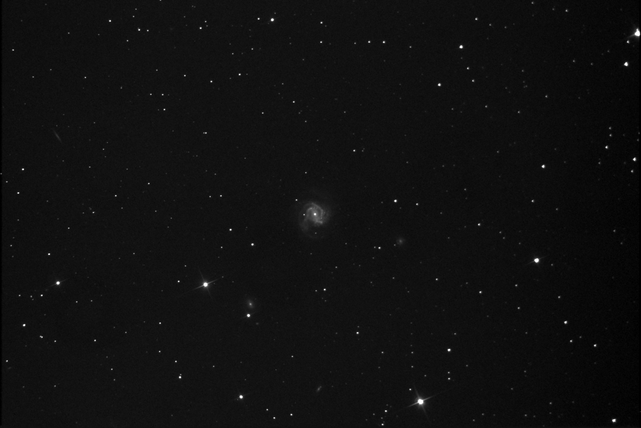

NGC4449_HubbleDiagram_2021-04-27 09-48-49.jpg (47.59 Kio) Consulté 7301 fois

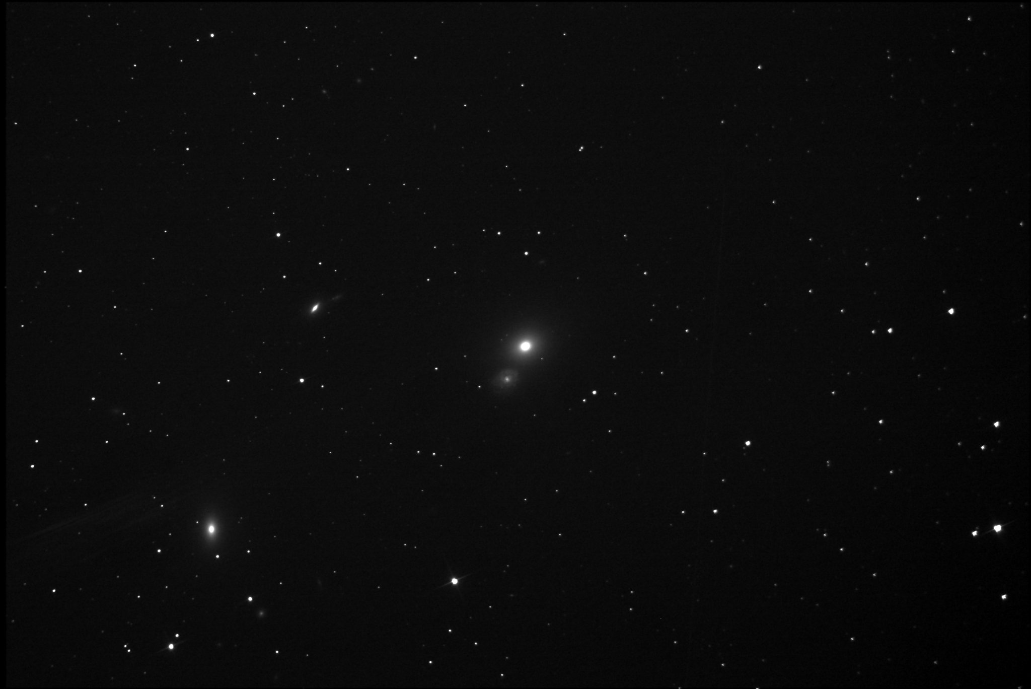

NGC4485: ASI 183MM, 300s, Gain=75, Offset=10, Temp=-10°C, retouche fitworks (denoise + histo)
Elle forme ARP269 = NGC 4490 + NGC 4485
https://www.wikiwand.com/fr/NGC_4485
NGC4449_NGC4485_ARP269_2021-04-27 10-07-32.jpg (53.89 Kio) Consulté 7301 fois

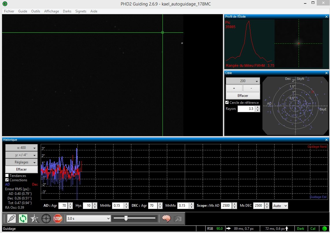

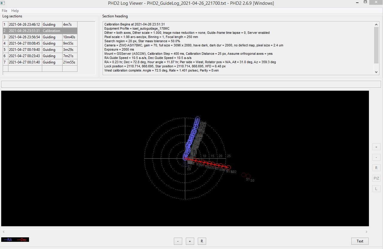

Hier, test d'autoguidage car pleine lune + nuages ... Sans conviction, essai de NGC40
Je m'amuse avec l'autoguidage ... et 47mn plus tard NGC40 est toujours là :mrgreen:

Messages : 16605
VA expérimental de Kaelig 2021
Message par clouzot » 27 avr. 2021, 11:29
Comment s’est passé ce premier autoguidage @kaelig ?
Message par Lavinch31 » 27 avr. 2021, 12:29
27 avr. 2021, 11:29
27 avr. 2021, 11:03
"Ding ding ding" ou pas ? :mrgreen:
Messages : 16605
Message par clouzot » 27 avr. 2021, 12:57
27 avr. 2021, 12:29
27 avr. 2021, 11:29
27 avr. 2021, 11:03
« Étoile perdue, sa masse a changé » :closedeyes:
Messages : 7584
Message par kaelig » 27 avr. 2021, 13:24

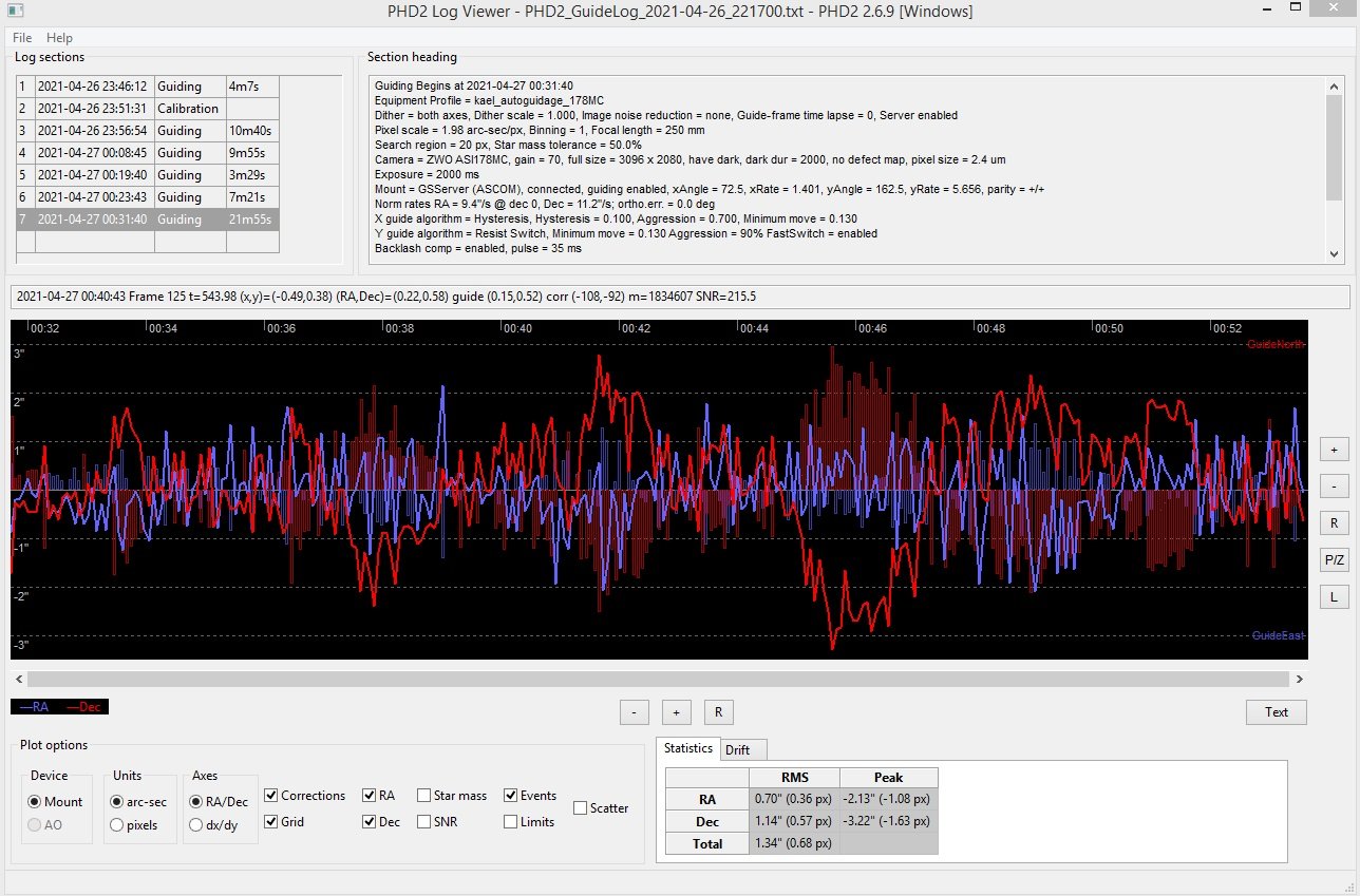

Salut les gars, cela s'est beaucoup mieux passé, je pense qu'il y a encore quelques progrès à faire sur l'axe DEC.
@clouzot , @Lavinch31 : j'ai pas perdu l'étoile :closedeyes: Quand je saurai faire, je passerai au multi-guiding :ave:
Pour améliorer les choses:
- j'ai baissé le gain de la caméra, pour que l'étoile sélectionné est un HFD plus faible
- j'ai monté le taux RA et DEC dans GSS de 50 à 70%
- et j'ai bénéficié des fichiers d'@apo (merci à toi), pour m'aider à bien démarrer
J'ai joué essentiellement avec l'agressivité et le Mno des algorithmes pour essayer de sentir l'impact.

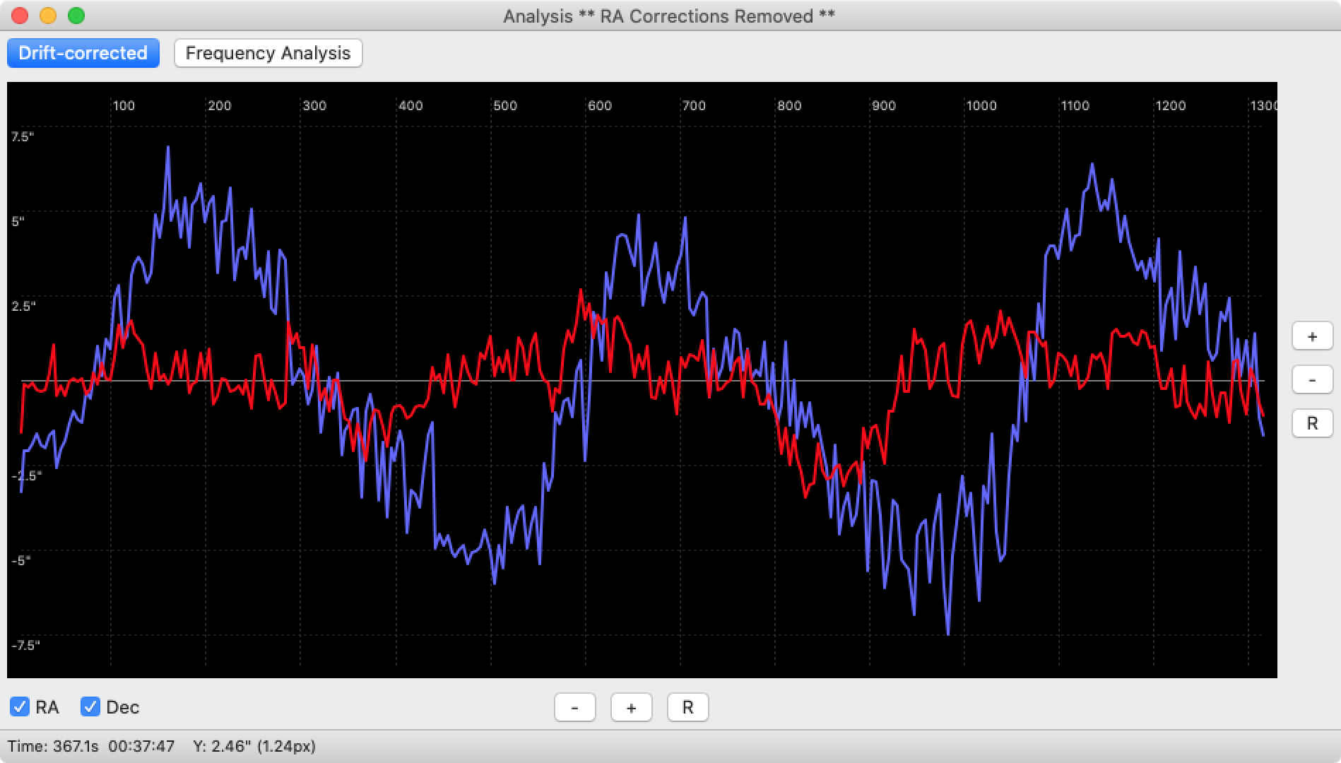

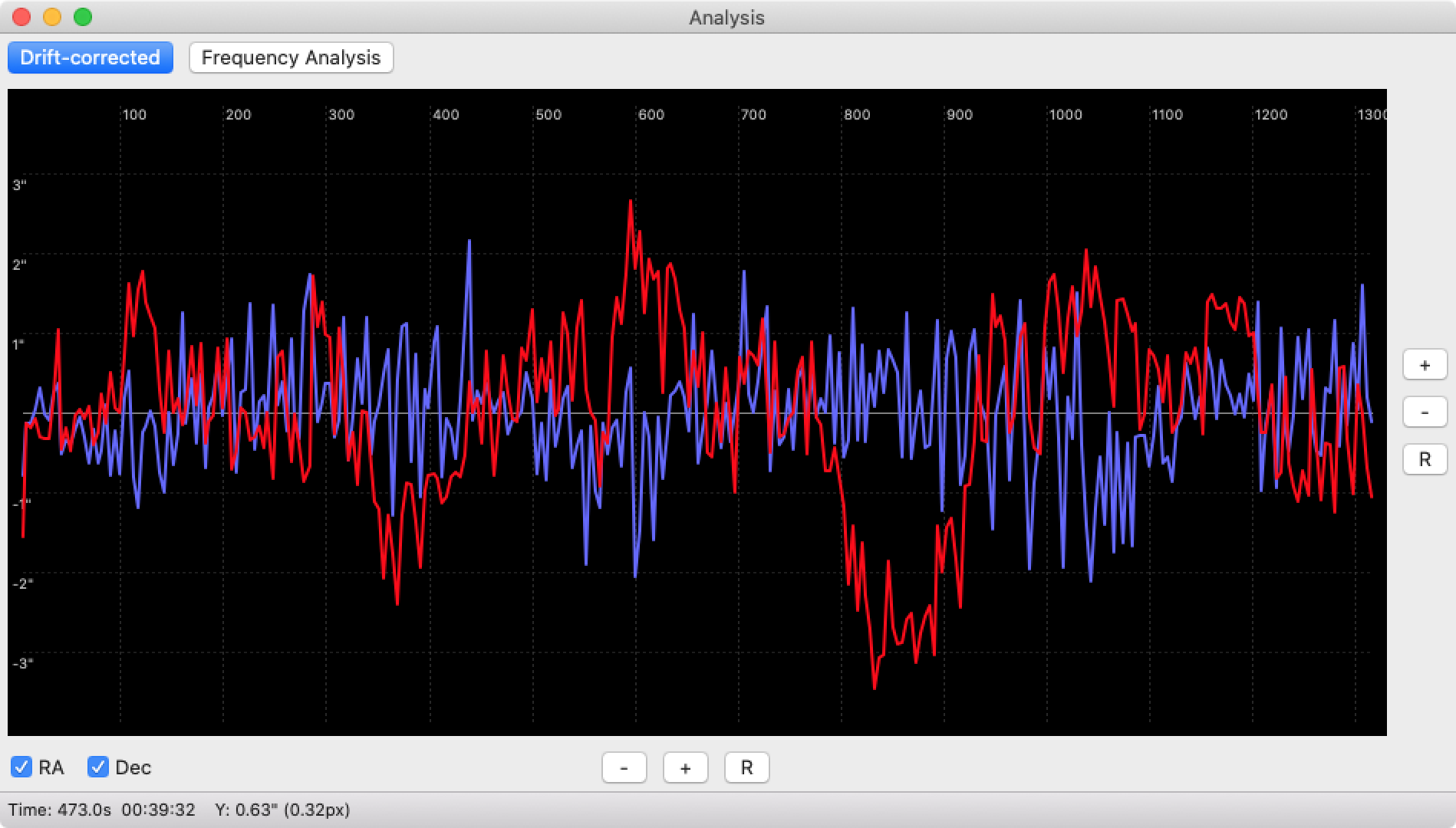

Sur l'axe AD, c'est pas trop mal (j'ai une EQM35, à côté de la CEM70, c'est une bille). :mrgreen:
Du coup, malgré que j'étais près de l'étoile polaire, dans la partie circumpolaire (Déclinaison à 60°), j'ai réussi à faire une calibration orthogonale du premier coup. :closedeyes:
Il était tôt, boulot le lendemain, il ne fallait que je traine trop. J'aimerai reprendre le test ce soir.
Pour améliorer le DEC, je verrai, une baisse de l'agressivité et une augmentation du Mno.
Certains conseillent de monter le taux de RA et DEC dans ASCOM (donc via GSS chez moi) à 90%,
je ne sais pas trop ce que cela recouvre en terme de gain/perte.
Qu'est-ce que vous en pensez?
Message par kawa » 27 avr. 2021, 15:12
27 avr. 2021, 10:31
27 avr. 2021, 10:31
Milou , Cocoon mes petits objets préférés :clap:
Messages : 7584
Message par kaelig » 27 avr. 2021, 16:01
@kawa : j'espère leur avoir fait honneur :D

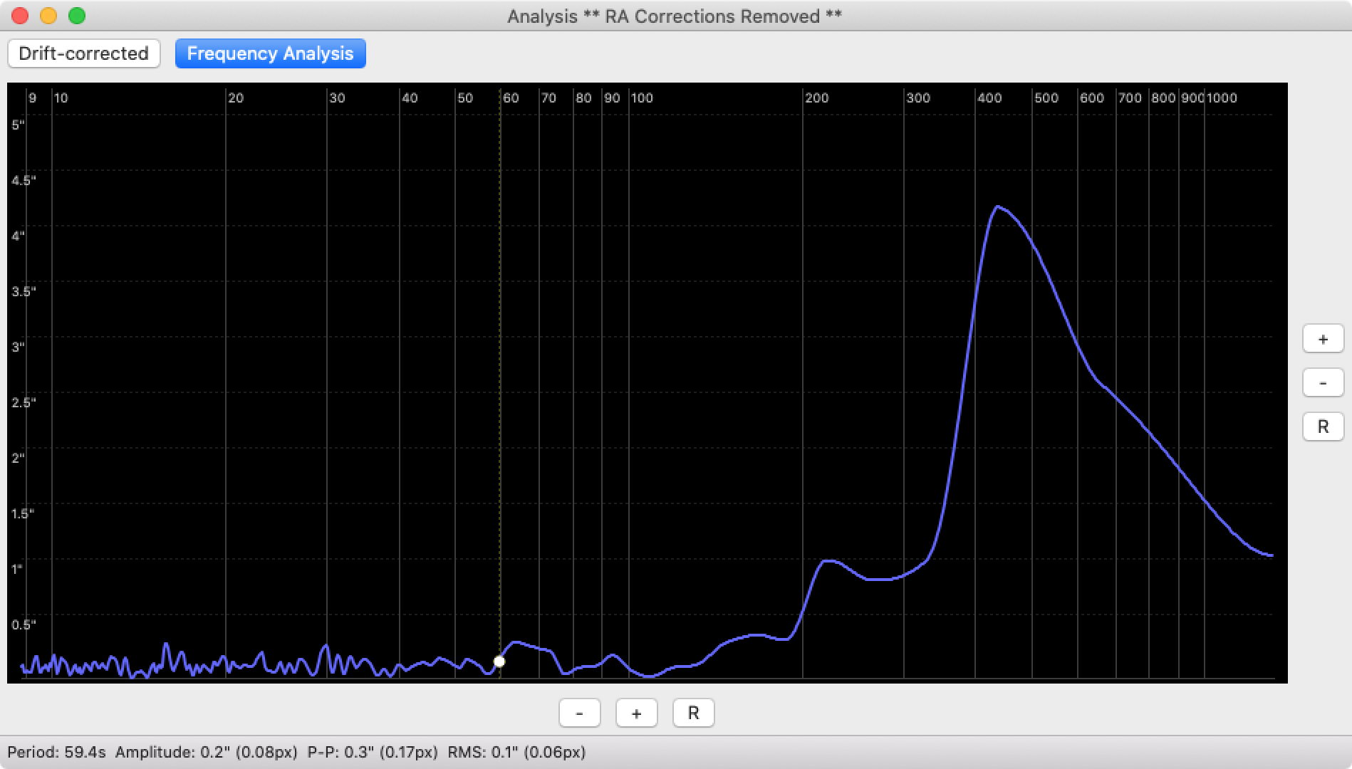

Messages : 16605
Message par clouzot » 28 avr. 2021, 00:26
27 avr. 2021, 13:24

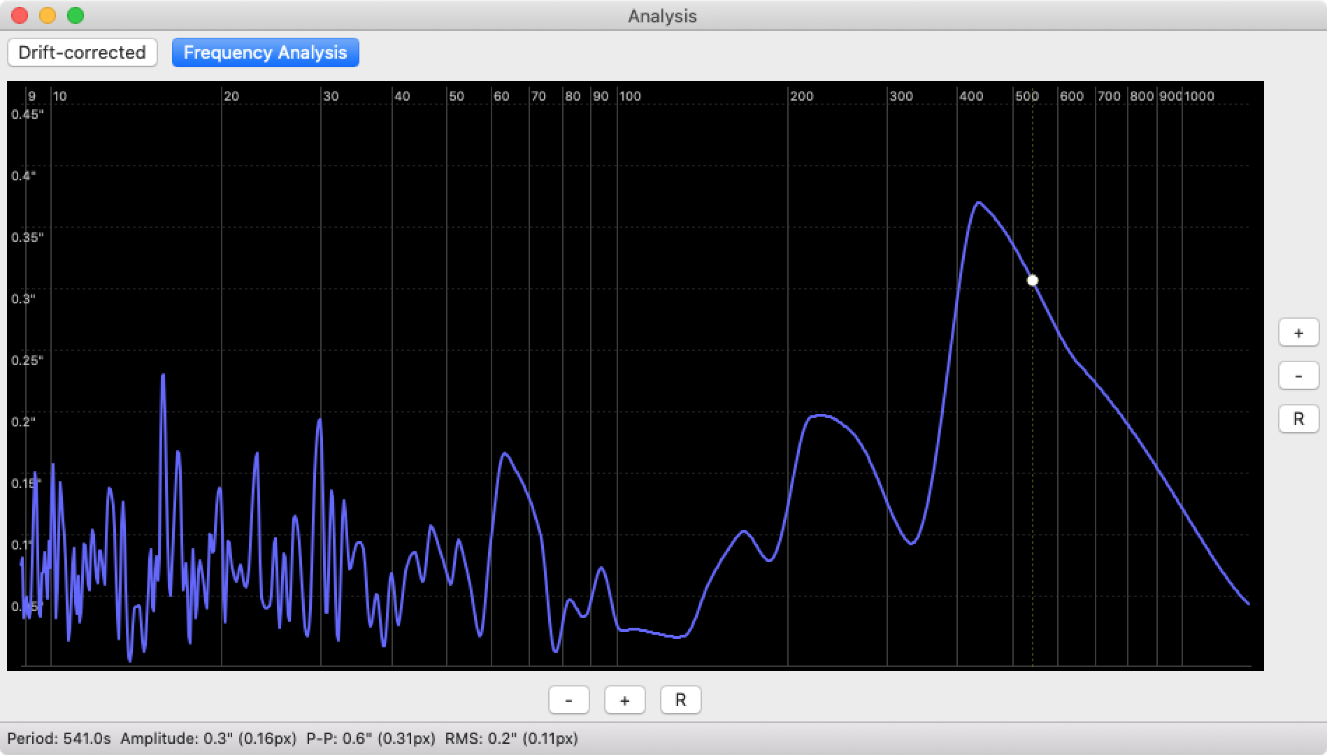

Analyse Raw RA :
Une belle erreur périodique qui sera facile à corriger avec la PEC de ta monture (je crois qu'il y a de quoi le faire).
Comme l'a trouvé @John Mc Burn c'est bien 438 et quelques secondes pour la période de ta vis sans fin
Analyse après correction :
Il reste encore pas mal d'erreur périodique fondamentale que PHD2 n'a pas pu corriger. Moins qu'à la base ceci dit, donc y'a espoir.
Le tracé en fréquence montre que la fondamentale reste la vis sans fin à 430 secondes et quelques, mais on distingue désormais les périodes des autres pignons (15, 30 et 60s, je ne sais pas à quoi ça correspond dans ta monture).
A mon humble niveau, je te conseillerais donc de :
- enregistrer la PEC dans ta monture. Comme je ne connais pas la marque je ne sais pas trop comment on procède (PecPrep ?). Elle va virer la grosse erreur périodique et laissera les mains libres à PHD2 pour gérer ce qui reste. L'algo PPEC sur cet axe donne de très bons résultats après correction PEC dans la monture.
- refaire un assistant guidage avec la PEC activée dans la monture. Il te donnera les bonnes valeurs d'agressivité
- si l'EQM se comporte comme mon AVX : un guidage avec des poses plutôt courtes (500ms, 1s max) va permettre de finalement mieux corriger que de grands mouvements.
- équilibrer façon astrophotographe l'axe AD: si tu shootes à l'est du méridien, plus de poids côté contrepoids (et le contraire si à l'ouest, plus de poids côté tube). Léger, hein, le déséquilibre.
- Eventuellement idem pour l'axe DEC, déséquilibrer dans un des sens pour avoir toujours les pignons engagés et virer le backlash. Mais comme tu avais une grosse erreur sur AD, on va attendre qu'elle soit corrigée avant de voir comment DEC se comporte vraiment, pour éventuellement passer en mode guidage dans un seul sens.

@clouzot
J'ai refait pas mal de tests hier soir, j'ai joué sur le taux de guidage dans GSS (entre 70 et 80%)
J'ai joué essentiellement sur l'algorithme de DEC
J'ai refait plusieurs fois la calibration (sans changer d'endroit)
Je suis un peu dubitative car pour moi, rien de probant ne ressort
Le résultat du jeu m'indique qu'il faudrai guider le DEC en SUD?
PHD2_essai9_resultats_du_jeu_n2_2021-04-28 00-40-34.jpg (17.22 Kio) Consulté 7150 fois
Mais peut-être que j'essaie d'atteindre l'impossible? J'ai un RMS total de 0.5px, est-ce que l'on peut faire mieux?
Certains conseillent aussi de faire sorte que la courbe DEC reste d'un seul côté.
Je vais réessayer dès que je le peux en:
- enlevant la compensation de backslash en DEC
- baissant le temps à 1s
J'ai aussi essayer de légèrement décentrer la MAP de la lunette guide comme certains le conseillait: rien de probant.
Je continue à creuser car je suis loin d'avoir compris comment cela fonctionne. Je pensais juste lancer PHD2 en autoguidage,
déconnecter la "sortie vers monture" dans PHD2 et reproduire les courbes de Gandalf. Mais ce n'est pas du tout ce qui se passe.
La configuration nuit étoilée et champs restreint en positionnemment bas vers le Sud ne me facilite pas la tâche !!!
