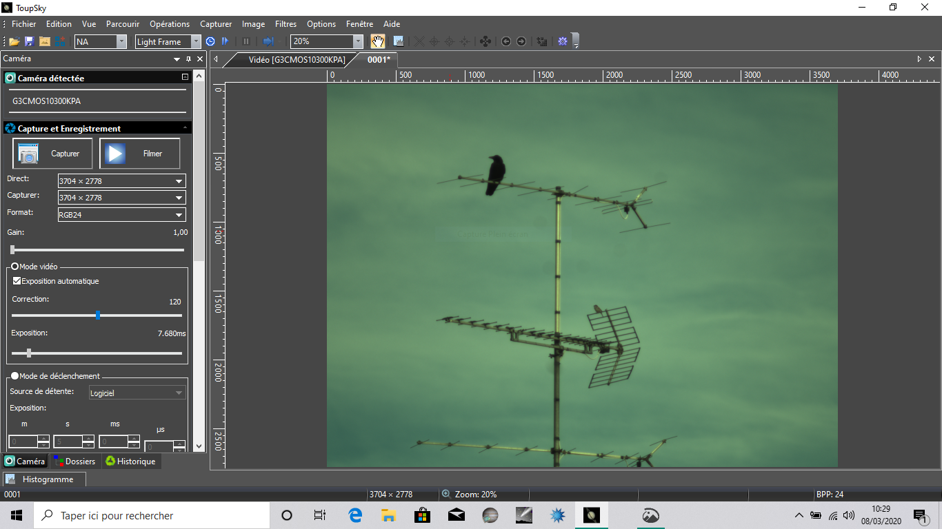

Bon passons a autre chose.
Test d'un objectif photo m42 200mm/f3.5 Elicar dans l'idée futur de le monter sur le GSO couplé a mon imx385
Pour l'instant pas encore l'adaptateur t2/1.25'' , donc j'essaye la 294.
Résultat avec mon tout nouveau logiciel

Message par elpajare » 08 mars 2020, 11:49
Chaque voisin a-t-il une antenne? :lol:
Avez-vous effectué une balance des blancs automatique?

Message par f6uhbgf » 08 mars 2020, 12:52
Non pas de balance des blancs, :doh:
J'avais le choix entre une antenne ou une cheminée :D

Message par elpajare » 08 mars 2020, 12:56
Essayez de le faire ( le White Balance) avec la boîte d'histogramme ouverte et vous verrez comment la couleur change et les courbes s'ajustent. C'est l'une des fonctions les plus utiles de ce logiciel.

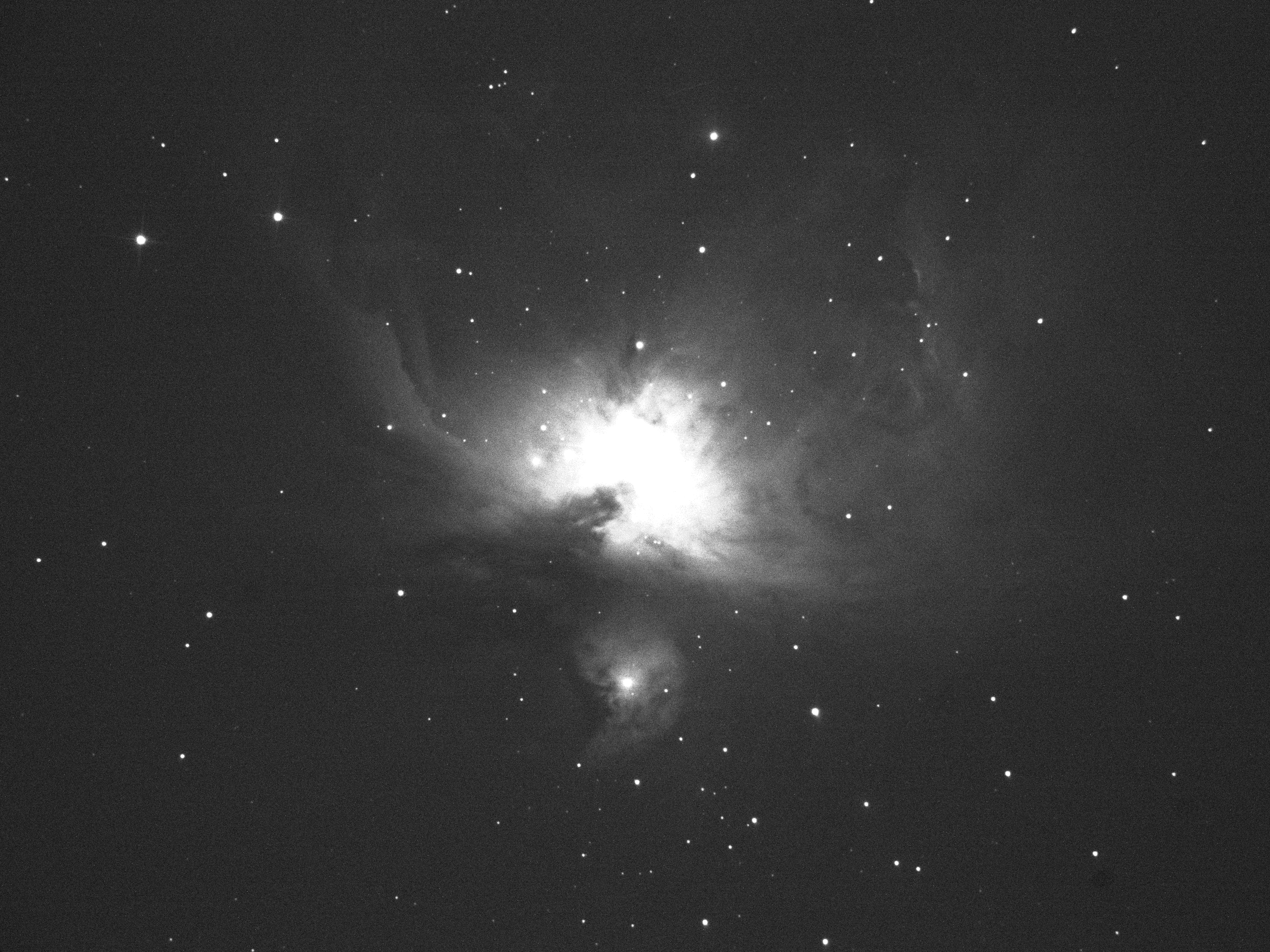

Message par f6uhbgf » 11 mars 2020, 23:38
Essai Toupsky , je n'arrive pas a l'utiliser !
Quand je suis entrain d'empiler ,l'image a l'écran est d'une beauté et netteté exceptionnel ,jusque la je gère bien, par contre l'image capturer est complètement bruitée et monochrome , au format tifs
J'ai du me tromper quelque par , mais ou
Existe-te-il un tutorial qui me permettrait d'avancer
Ps,., la capture d'écran n"est la vue pendant le stack, mais l'image débayeriser

Ton image n'est pas débayerisée

Message par f6uhbgf » 12 mars 2020, 06:43
Débayerisée ce la donne sa . Et c'est vraiment pas ce je voyais a l'écran avant s'était bien noir et nette alors que la tout est vert et tramer
Pendant le stack l'image était waouh, et là le résultat est plus que décevant.
Quand j'aurai l'occasion je ferai une copie de l'écran juste avant la capture.

Message par elpajare » 12 mars 2020, 09:07
Dans le package que vous avez téléchargé, il devrait y avoir le manuel d'utilisation du logiciel. Regardez pour voir si vous le trouvez
Ce sont les paramètres généraux que je fais servir, tous configurables à partir de la colonne des outils à gauche:
Resolution en 3704 x 2778 y Format en RGB24
Bit Depth = 14 Bits
White Balance = Automático
Color adjustament = Por defecto todo
Frame Rate = High
Color/Gray = Color
Flip = Horizontal en hemisferio Este y Vertical en el Oeste
Sampling = Está inactivo
ROI = Por defecto todo
Digital Binning = Method en Additive y Number =1
Black Level = Cero
Conversion Gain= HCG
Cooling = Fan en High
Sharpen = Cero
Le problème que je vois avec votre image est que vous n'avez pas fait de balance des blancs et que vous n'avez probablement pas appliqué Darks / Flats

Message par f6uhbgf » 12 mars 2020, 09:30
Merci elpajare, le problème est justement que j'avais appliqué la même méthode avec dark flat et balance des blancs.
Je me répète mais pendant le stack l'image était magnifique.
Je pense ne pas avoir sauvegarder la pile.
Affaires a suivre quand la météo le permettra.

Message par elpajare » 12 mars 2020, 10:40
Eh bien, vous pouvez essayer d'enregistrer l'image en .JPEG (CAPTURE), je pense que cela résoudra votre problème.
Une autre chose ..... Windows enregistre des fichiers cachés dans le dossier d'instalation Risingtech. Même si vous l'avez désinstallé, vous devez supprimer physiquement ce dossier car il y a encore des "choses" à l'intérieur.

Voila je pense avoir trouvé mon erreur, voulant reproduire je que je faisais dans SC (save exactly as seen) j'ai capturé mon stack en cliquant sur (capture image affichée f8), du coup c'est la pose de 10s qui a été sauvegarder et non toute le stack, a confirmer lors de la prochaine séance.
Perso mon pc est sain maintenant disque dur formater, depuis plus de soucis tous mes logiciels Astro travaille bien ensemble. :D

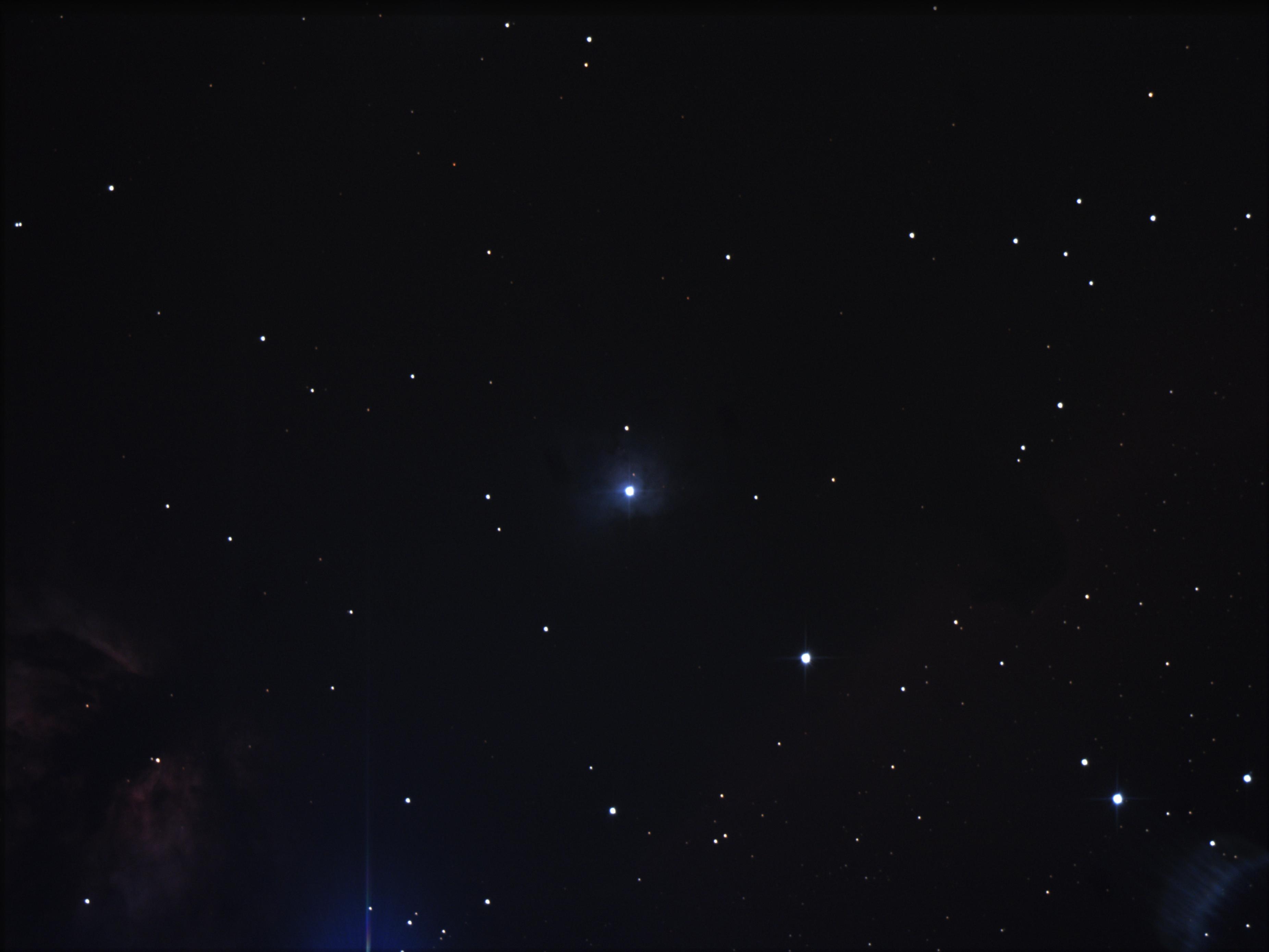

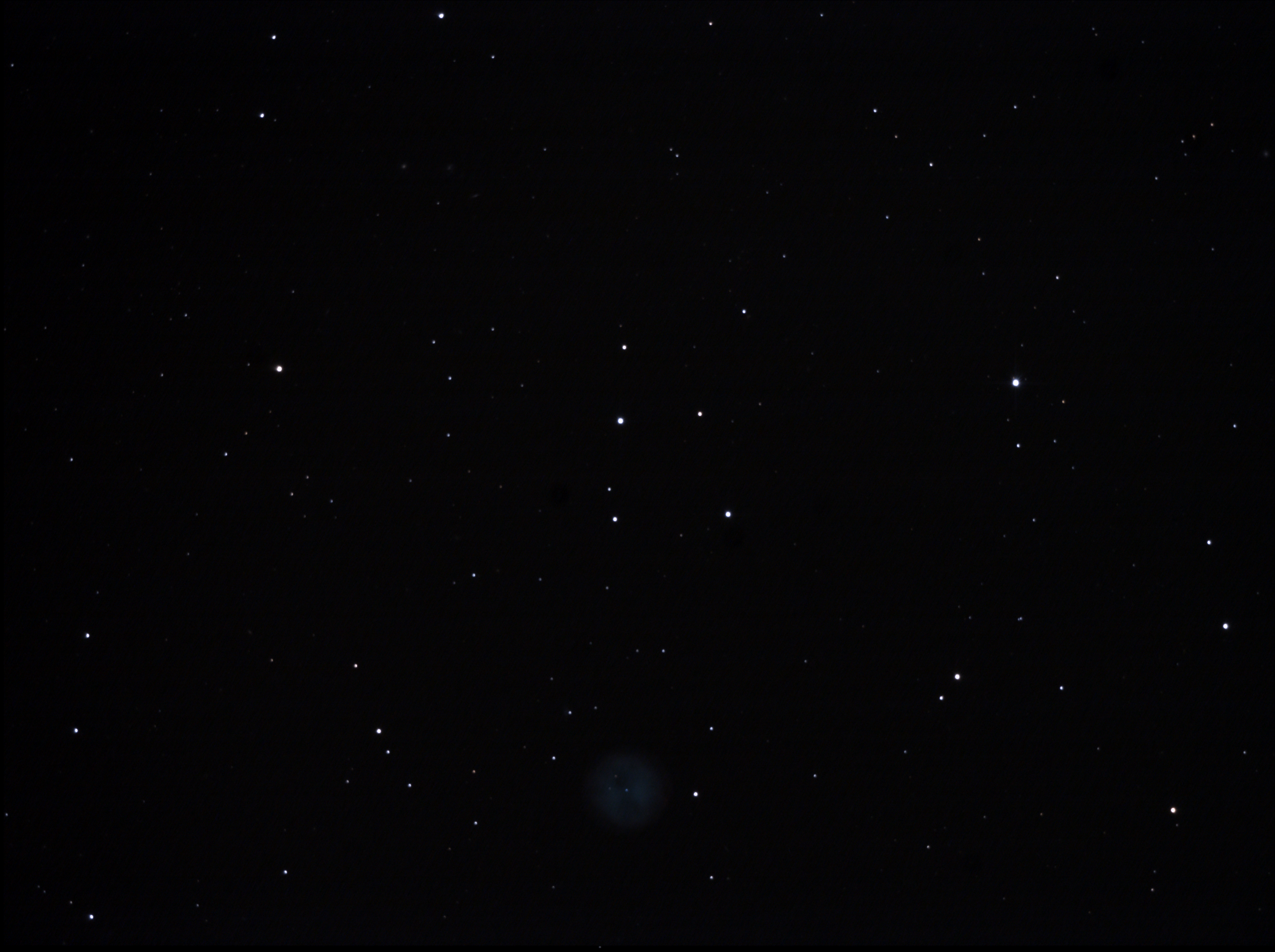

Suite de mes essais toupsky , premier constat ne pas utiliser en mode raw , mais comme conseillé en rgb24
deuxieme constats j'habite vraiment climatiquement parlant une région de me.de a partir de 21h un léger brouillard givrant c'était mis a tomber
voici les résultats de hier soir , toute 30x 10s et gain a fond images brutes

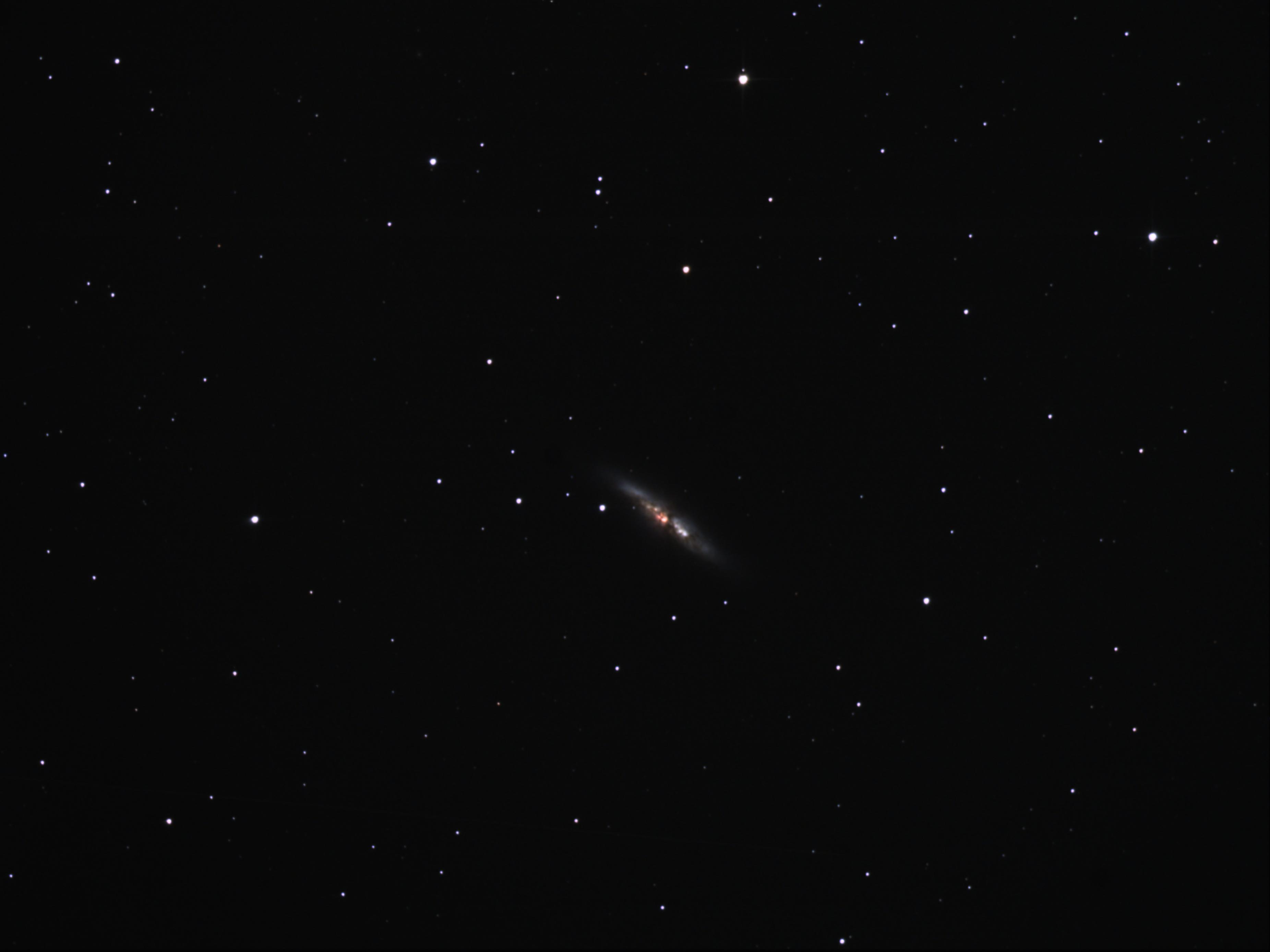

Pour comparer m97 prise avec sharpcap le meme soir

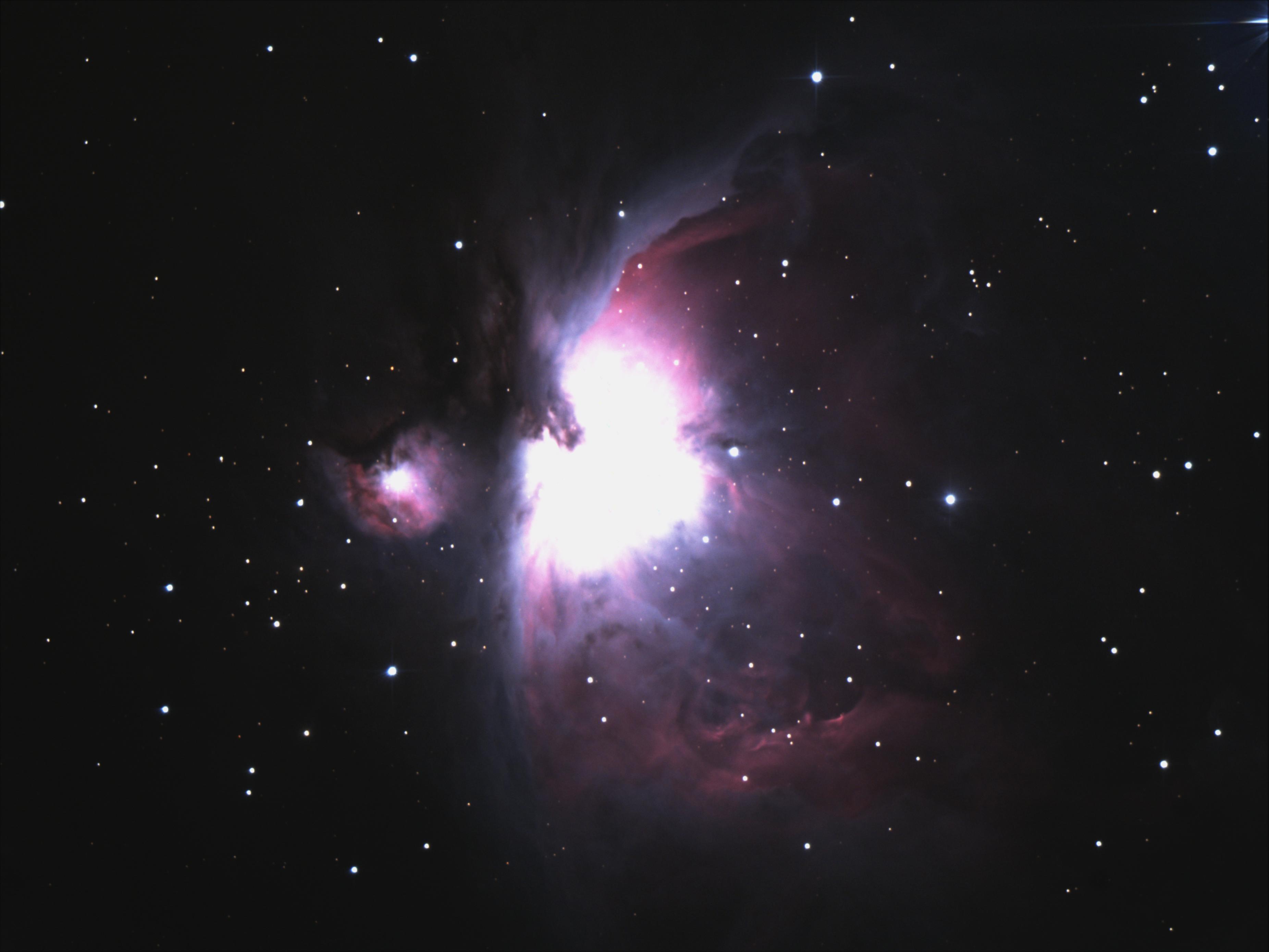

Message par f6uhbgf » 14 mars 2020, 08:09
M42 a
près traitement startools
