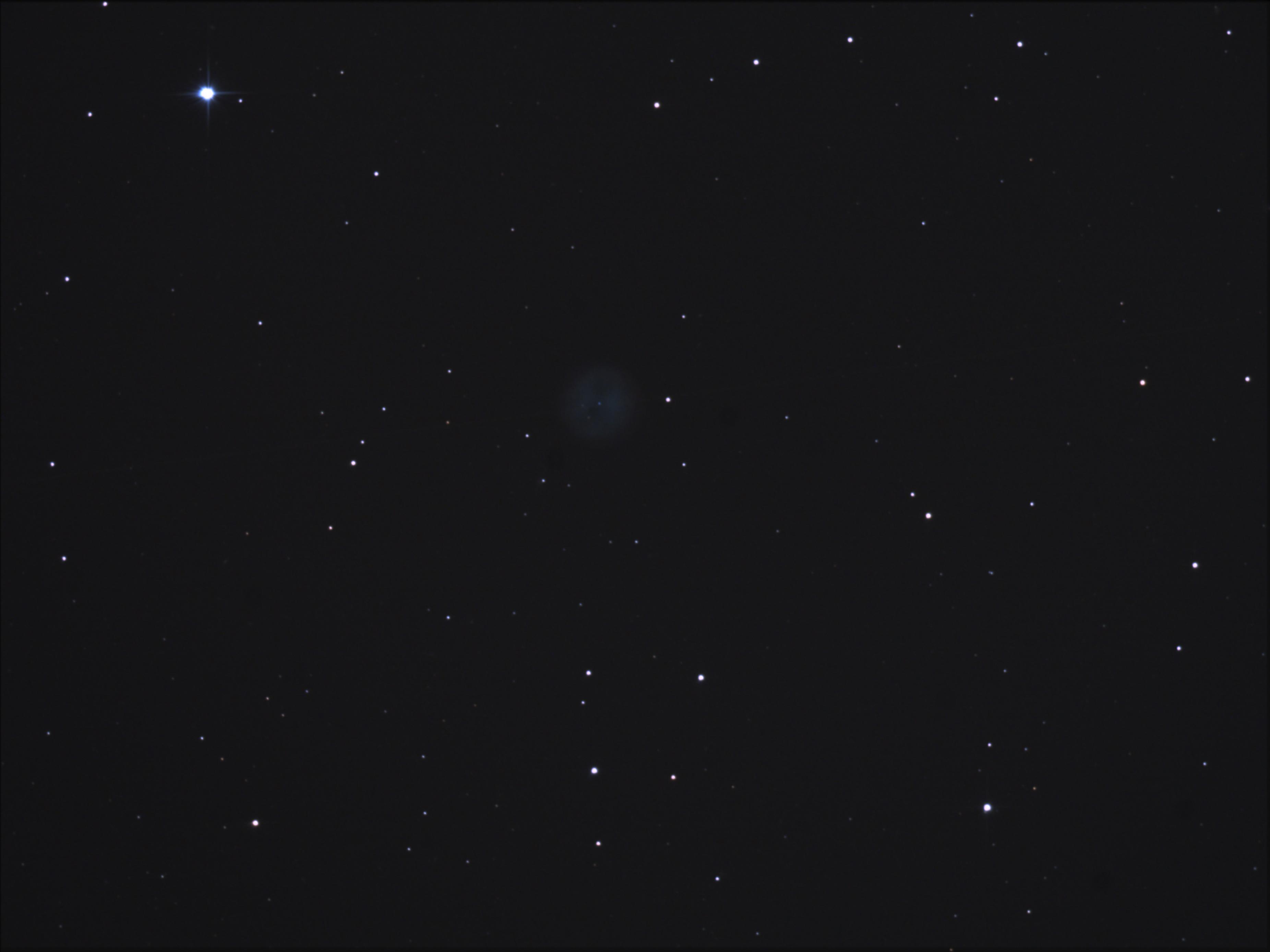

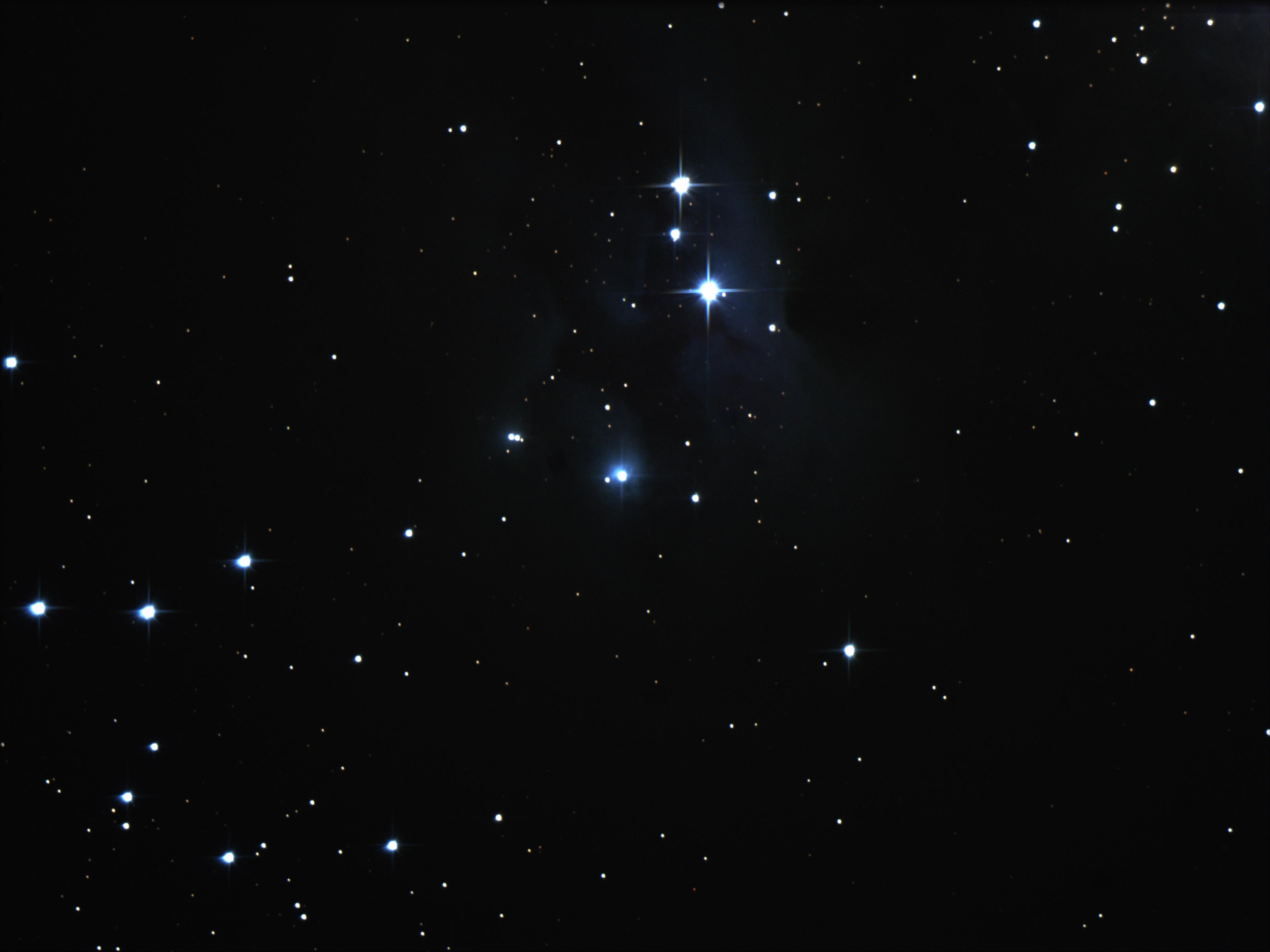

Suite de mes essais toupsky , premier constat ne pas utiliser en mode raw , mais comme conseillé en rgb24
deuxieme constats j'habite vraiment climatiquement parlant une région de me.de a partir de 21h un léger brouillard givrant c'était mis a tomber
voici les résultats de hier soir , toute 30x 10s et gain a fond images brutes
Pour comparer m97 prise avec sharpcap le meme soir
