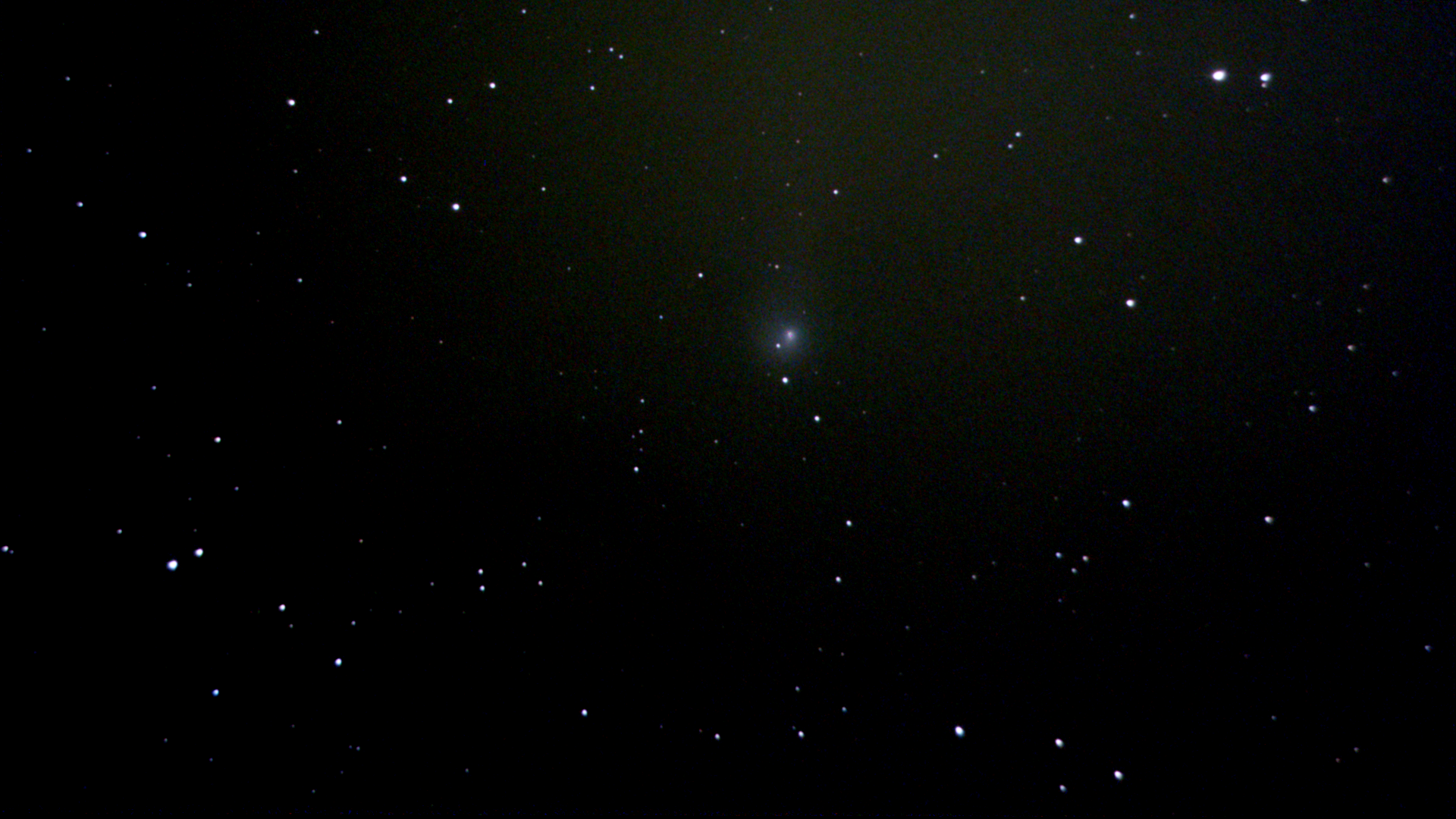

Messages : 5049
VA au Starblast 4,5 F4 + AZ-GTI goto
Message par Ubuntu » 31 mai 2020, 10:31
Recap de 2 soirées d'observation à Lisbonne cette semaine... donc PL au max.
Application de darks, pas de barlow cette fois, 8s de pose unitaire et gain à 50% et caméra à 30deg... donc pas mal de bruit...
Comète C/2017 PANSTARR: on voit bien son déplacement en 38min:
23x8s
39x8s
