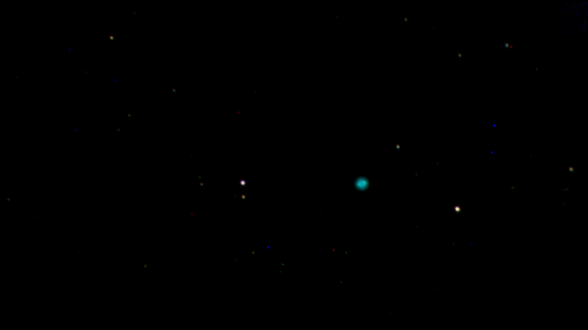

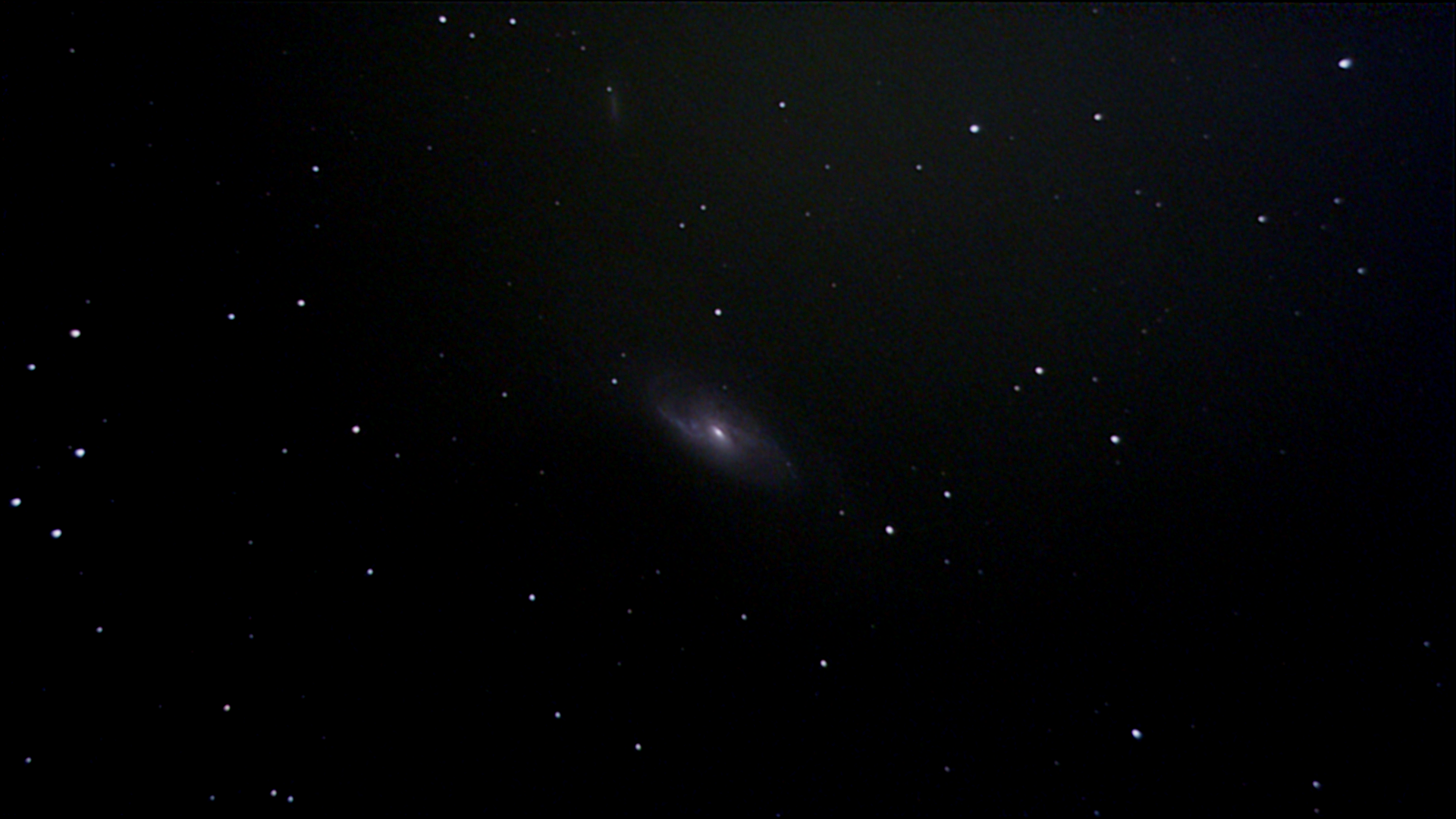

Hier soir je voulais utiliser la starblast a F8, donc avec une barlow
Cette petite AZ-GTI marche plutot bien et malgre le vent j'ai pu faire des poses jusqu'à 16s.
Tout est save as seen, avec Darks en pre traitement (cette fois ça a bien marché)
M83: 21x16s Ghost of Jupiter: 15x2s M104: 12x16s

Donc c'est jouable à f/8 avec une monture Az c'est bien ça ?
La monture chez iOptron c'est Az mount pro, elle n'est pas donnée mais la mise en œuvre semble simplisme.
Ça fait réfléchir, après je ne sais pas quoi espérer comme résultat en VA.
- Messages : 16582
VA au Starblast 4,5 F4 + AZ-GTI goto
@Ubuntu c'est le gars qui ne sait pas que c'est impossible, ou que c'est formellement déconseillé.
Alors il le fait, et le plus souvent... ça marche

Recap de 2 soirées d'observation à Lisbonne cette semaine... donc PL au max.
Application de darks, pas de barlow cette fois, 8s de pose unitaire et gain à 50% et caméra à 30deg... donc pas mal de bruit...
Comète C/2017 PANSTARR: on voit bien son déplacement en 38min:
23x8s 39x8s NGC3079: 29x8s NGC4449: 40x8s Needle Galaxy: 41x8s M106: 67x8s NGC4725: 81x8s
