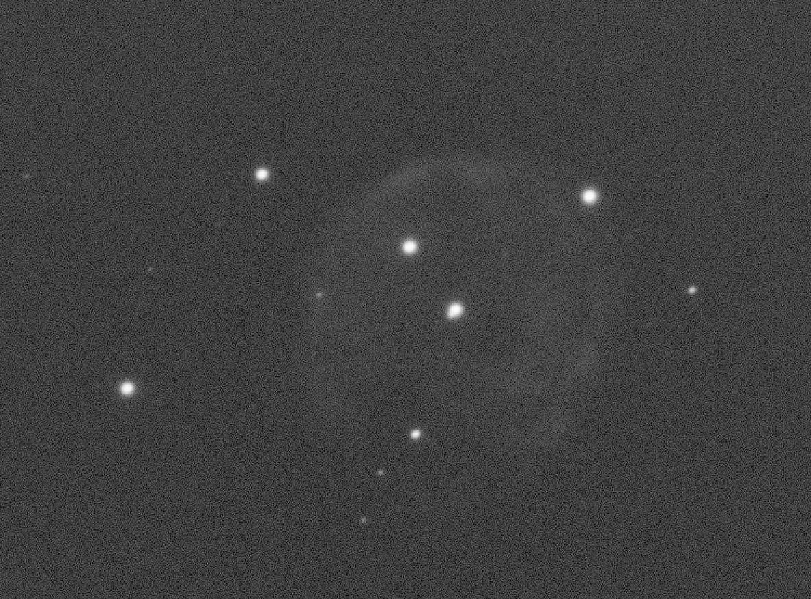

Seeing du soir à 2.5 arcsec HFD, mais peu importe : en pseudo lucky (5s de pose sinon je n'avais pas de signal), la double émerge peu à peu du bruit.
Save as seen issu de l'ASIAir, 225x5s (19 minutes), crop dans Siril. Toujours au C6, 294MM bin2 (je précise pour @pejive , c'est le "bin2" de la 294 mono, donc des pixels de 2.315um binnés 2x2, soit des "super pixels" de 4.63um. L'échantillonnage obtenu avec le C6 réduit à f/8 est de 0.8 arcsec / pixel)
Dans la stack, le signal se répartit sur 3 ou 4 bits de dynamique ce qui est franchement ridicule, et me rend d'autant plus admiratif de ceux qui bossent en vrai lucky : il faudait vraiment des milliers voire des dizaines de milliers de poses !

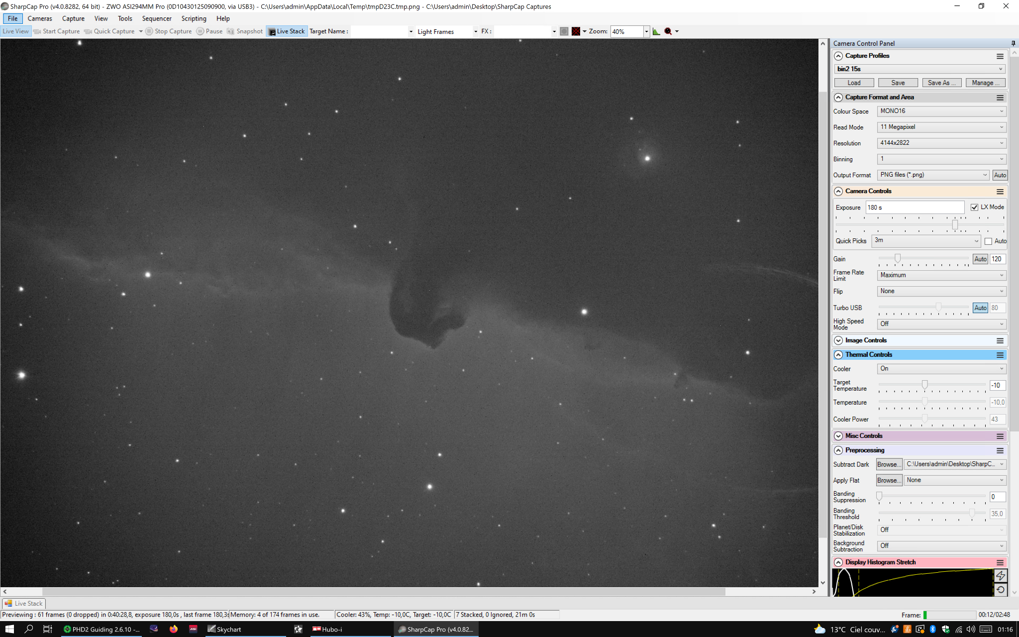

Message par clouzot » 18 nov. 2021, 01:15
"Un dada et au dodo"

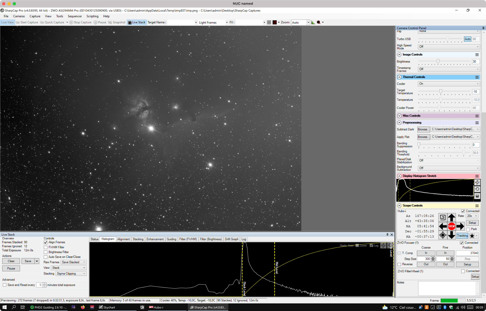

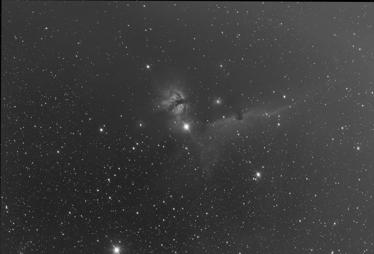

FIltre Ha, 7 poses de 180s, darks et pas de flats (la flemme).
Par contre une fois que ça suit, ça suit. Mes étoiles sont à peu près rondes pour une fois. J'ai aussi un léger problème d'Alnitak sur la droite

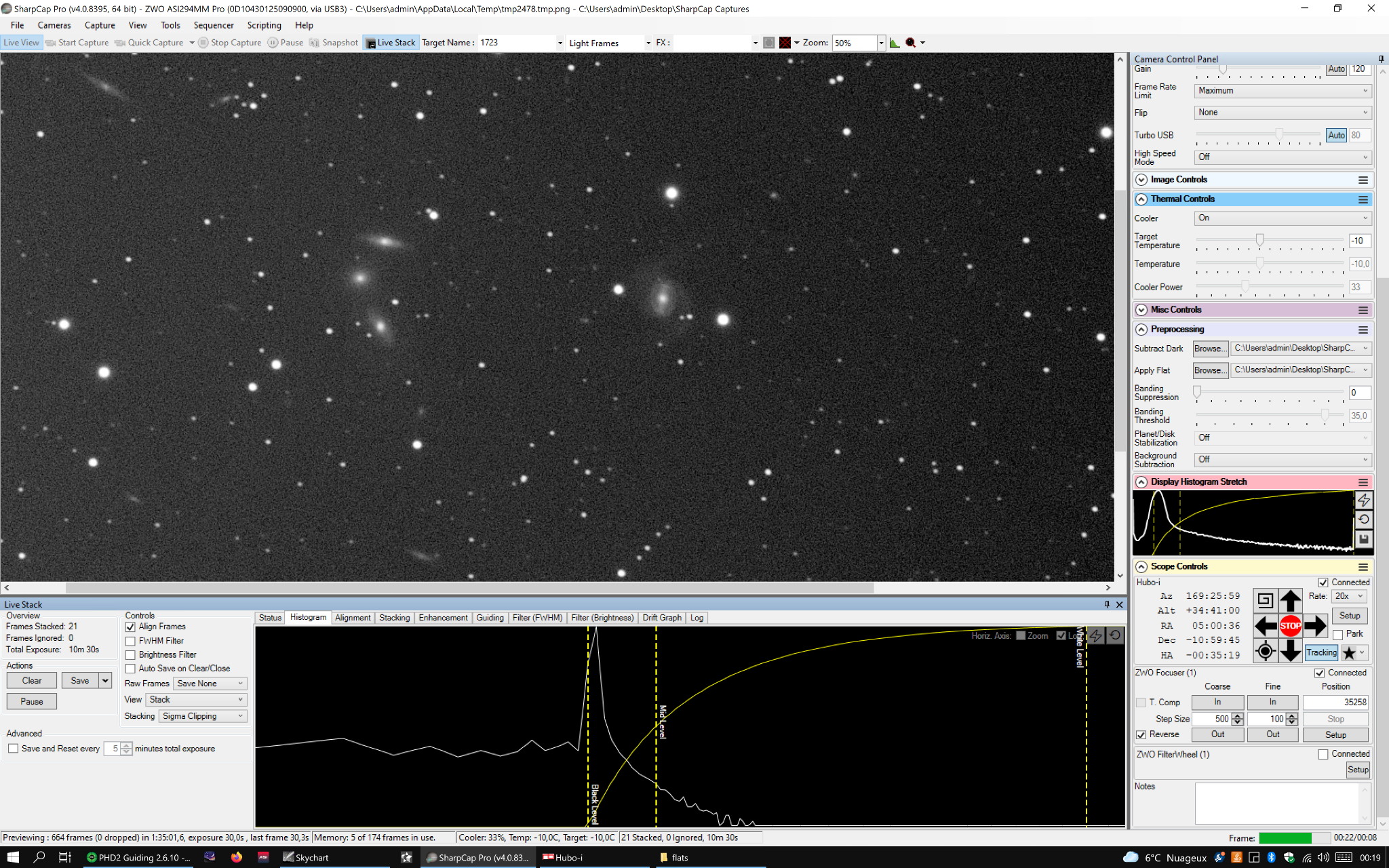

Petite soirée balcon dans l'extrême Sud hier soir, avec deux challenges très difficiles (postés ailleurs) et une cible plus facile : le groupe de NGC 1723, dans la constellation de l'Eridan.
C9 f/6.3, 294MM bin2, 30s de poses pour un total de 10 minutes, darks et flats de rigueur.
Turbulence déplorable qui va avec le ciel dégagé, et un petit 4°C très supportable (quasi l'été quoi).
On a donc au centre droit de l'image la pièce de résistance du champ, NGC 1723, spirale barrée avec anneau et extensions diffuses faiblement visibles ici, accompagnée de son groupe NGC 1721, NGC 1725 et NGC 1728 et quelques autres pétouilles.

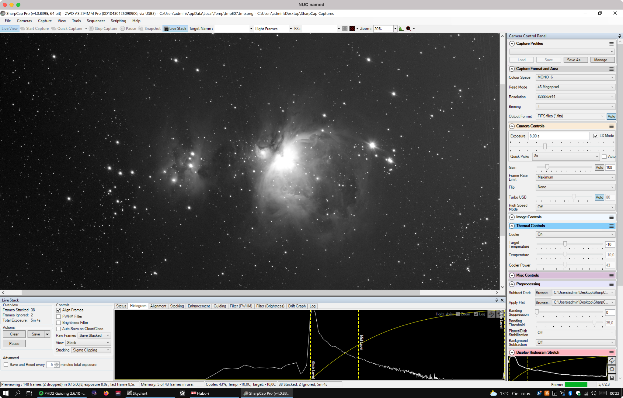

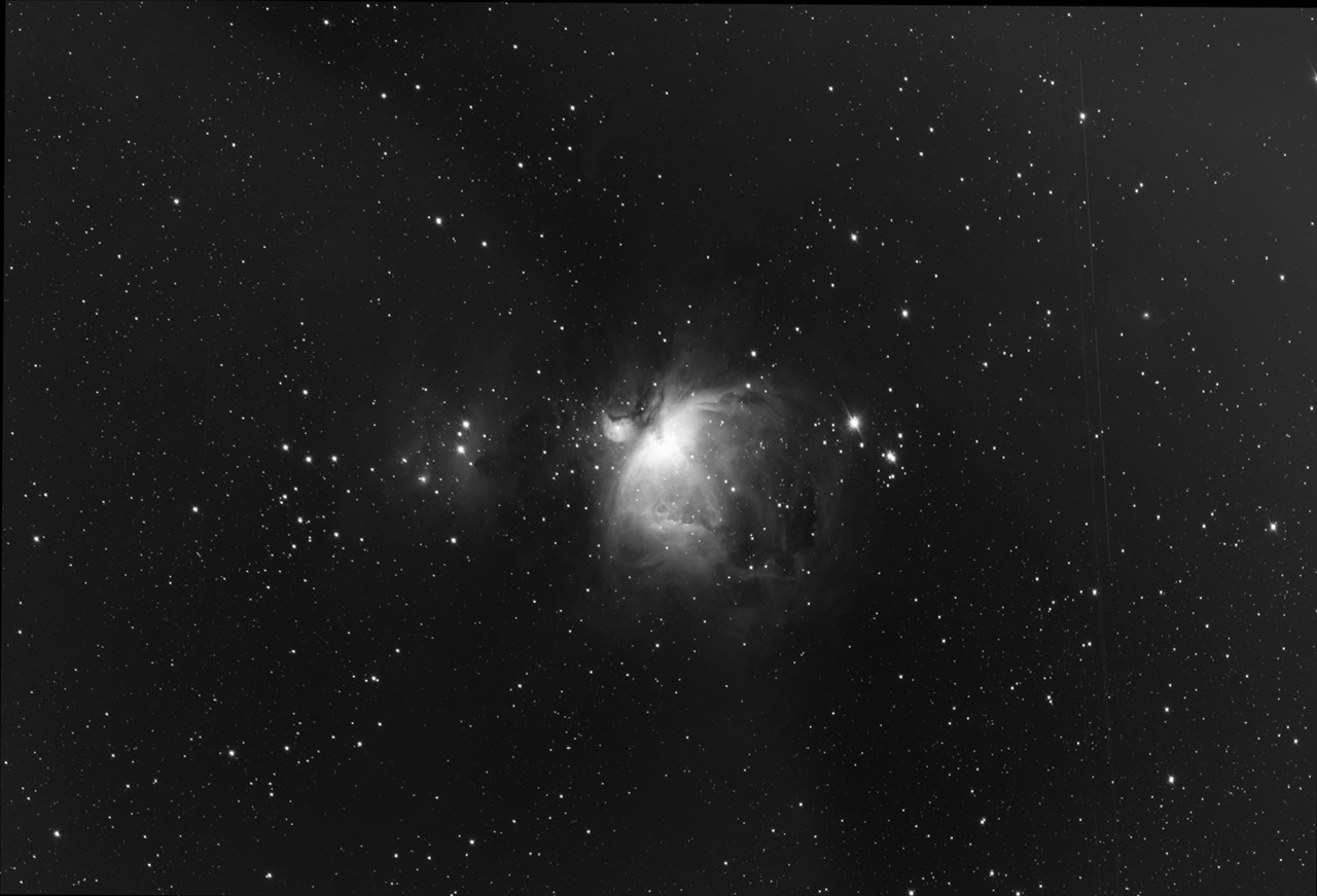

Session de reprise au C6 Hyperstar et filtre Proplanet 642BP. Poster toutes ces images Ha ça m’a remotivé.
M42, 15 minutes en poses de 30s, tel quel

Messages : 16514
Message par clouzot » 01 déc. 2021, 08:22
SebLeGris a écrit :
01 déc. 2021, 08:04
30 nov. 2021, 23:24
Alnitak et ses voisines nébuleuses
(10 minutes)
Toujours en poses de 30 secondes avec le filtre Proplanet ?
C'est impressionnant comme résultat en Bortle 8, je n'arrivais pas à faire ressortir les nébuleuses l'hiver dernier avec mon ciel Bortle 6.
Cette année, je n'ai pas encore pu essayer faute de ciel.
En tout cas, bravo :clap:
Oui toujours en poses de 30s (c'est le strict minimum avec ce filtre à f/2). Moi j'ai quasi rien fait à part allumer l'ASIAir, c'est l'Hyperstar qui fait le boulot tout seul.
(autocritique : Hyperstar complètement désaligné [cf la tronche des étoiles un peu partout] et backfocus insuffisant car je n'ai pas compensé l'épaisseur du filtre)

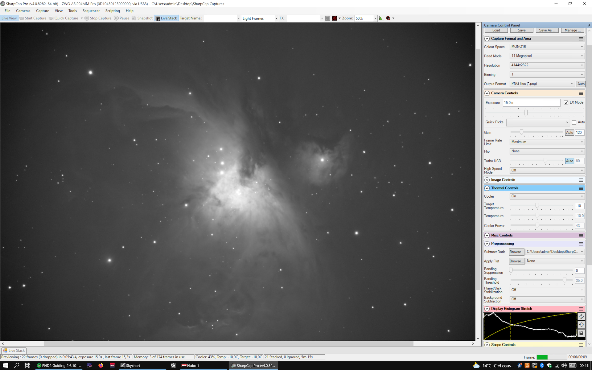

C6 Hyperstar sans filtre (je suis resté à la maison, la faute à un resto traquenard qui s'est éternisé ce soir)
Avec des poses de 8s, j'arrive quand même à cramer M42 !
EDIT : j'oublais l'essentiel : flats à gain 0 et offset 0, sans correction :mrgreen:

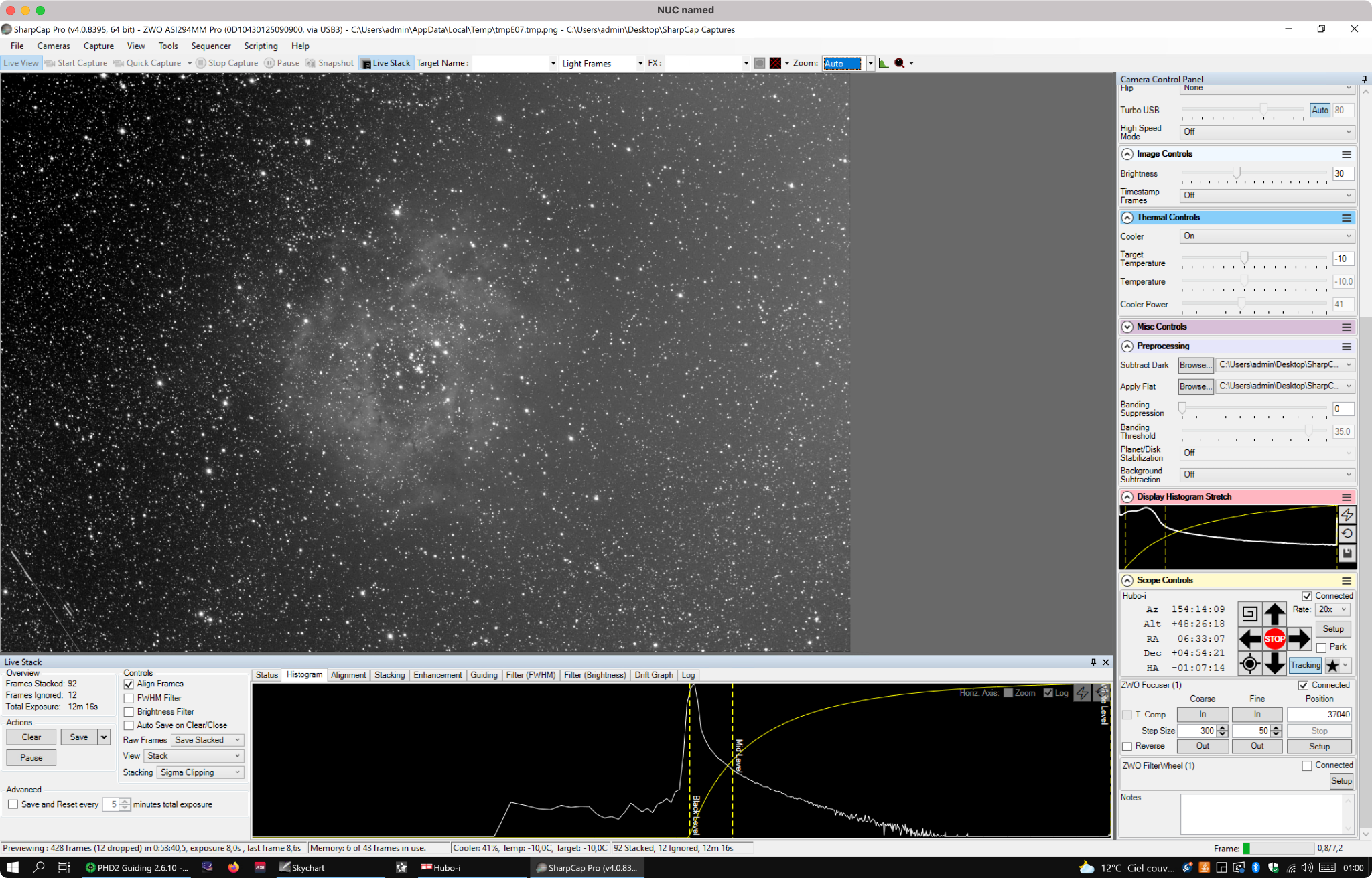

NGC 2264 le retour un an après (et 2261, néb variable de Hubble dans un coin)

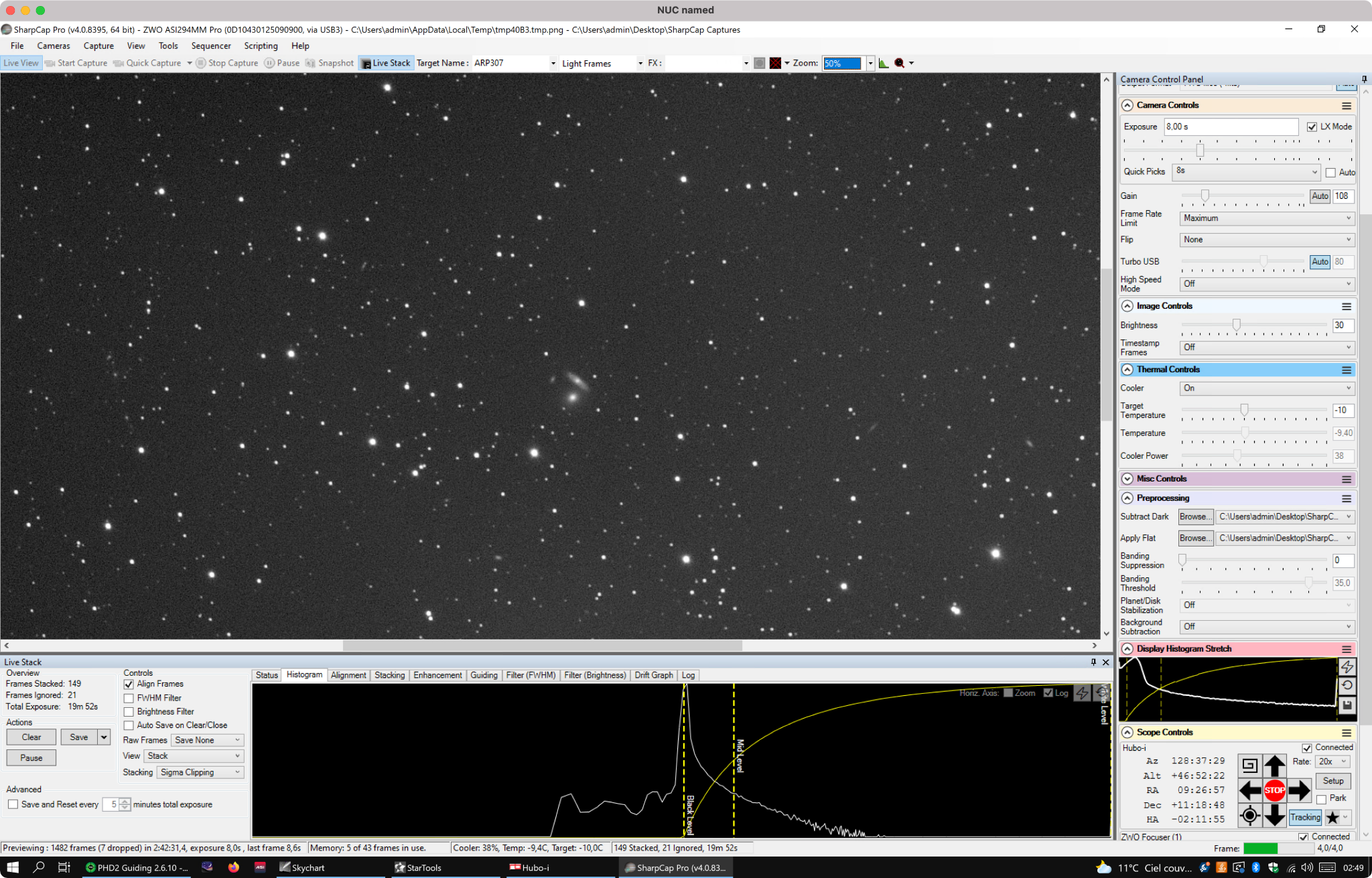

Un petit Arp (307)

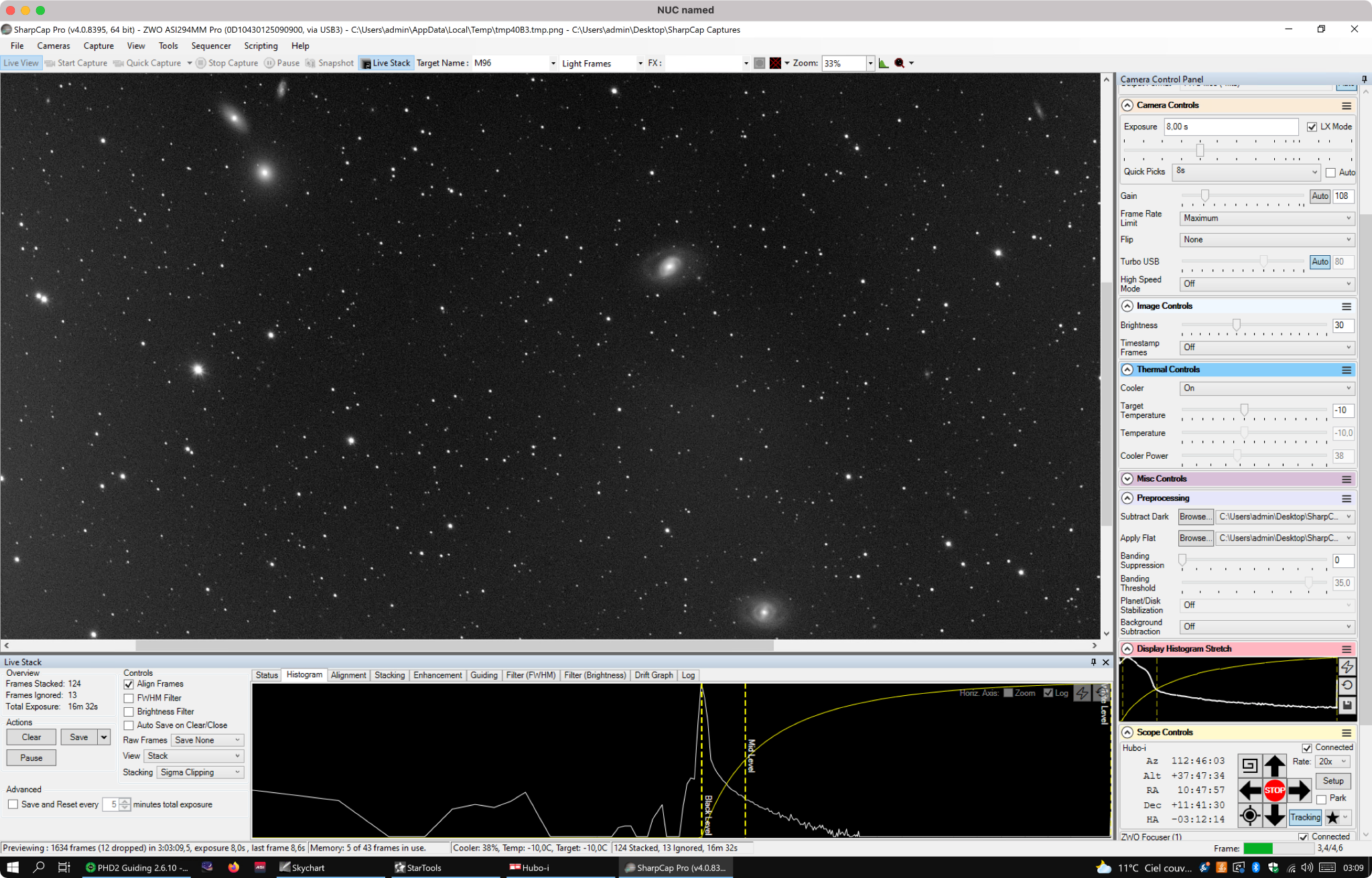

M96, 105 etc etc

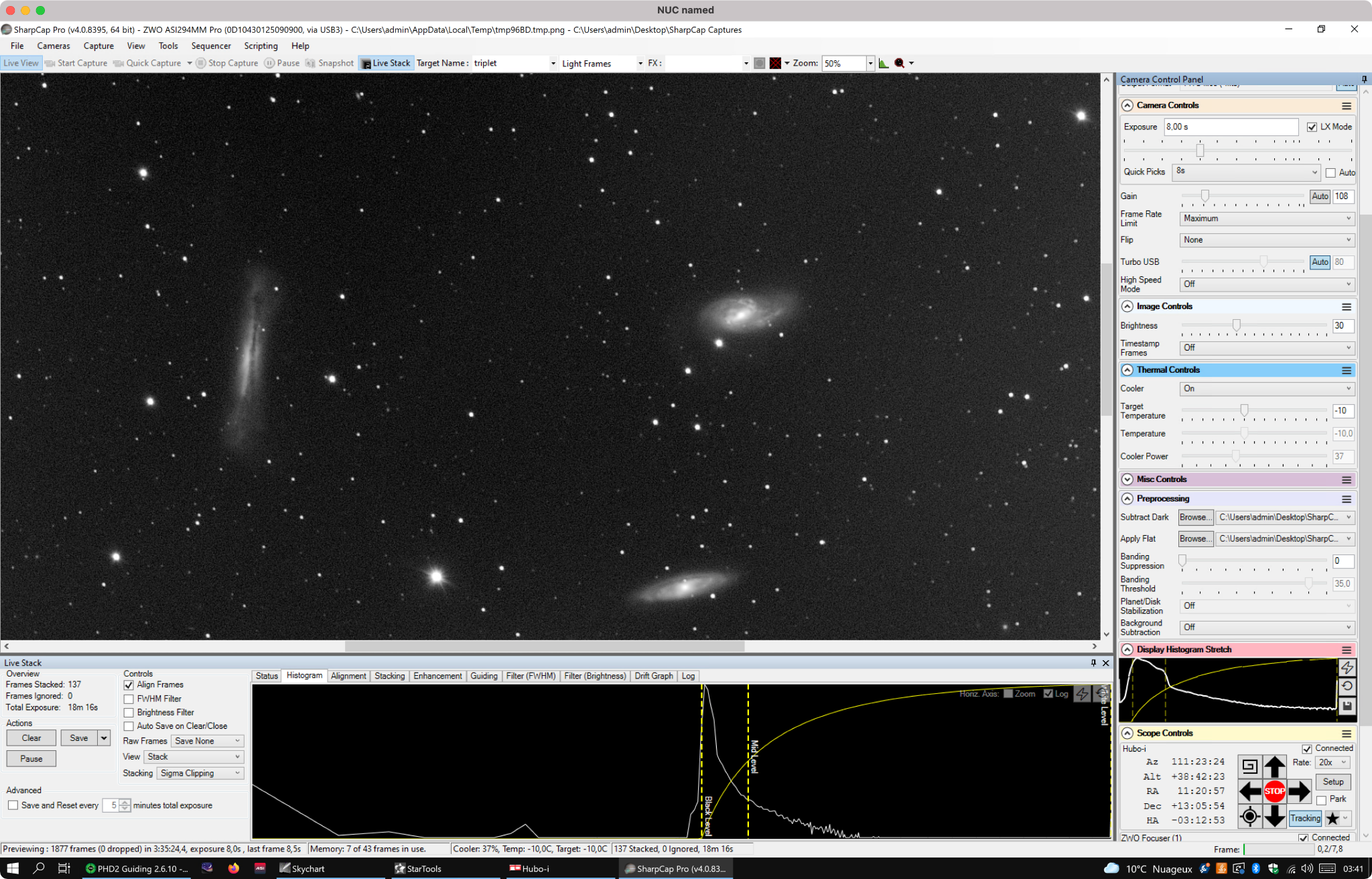

Message par clouzot » 05 déc. 2021, 03:43
Et la fin, c'est déjà presque le printemps ! (triplet du Lion bien sûr)
Merci à @bemo47 (qui est parti se coucher) et à @John Mc Burn qui m'a tenu compagnie jusqu'au bout de la mi-nuit en me faisant rêver avec des télescopes de 1000mm de diamètre :D
