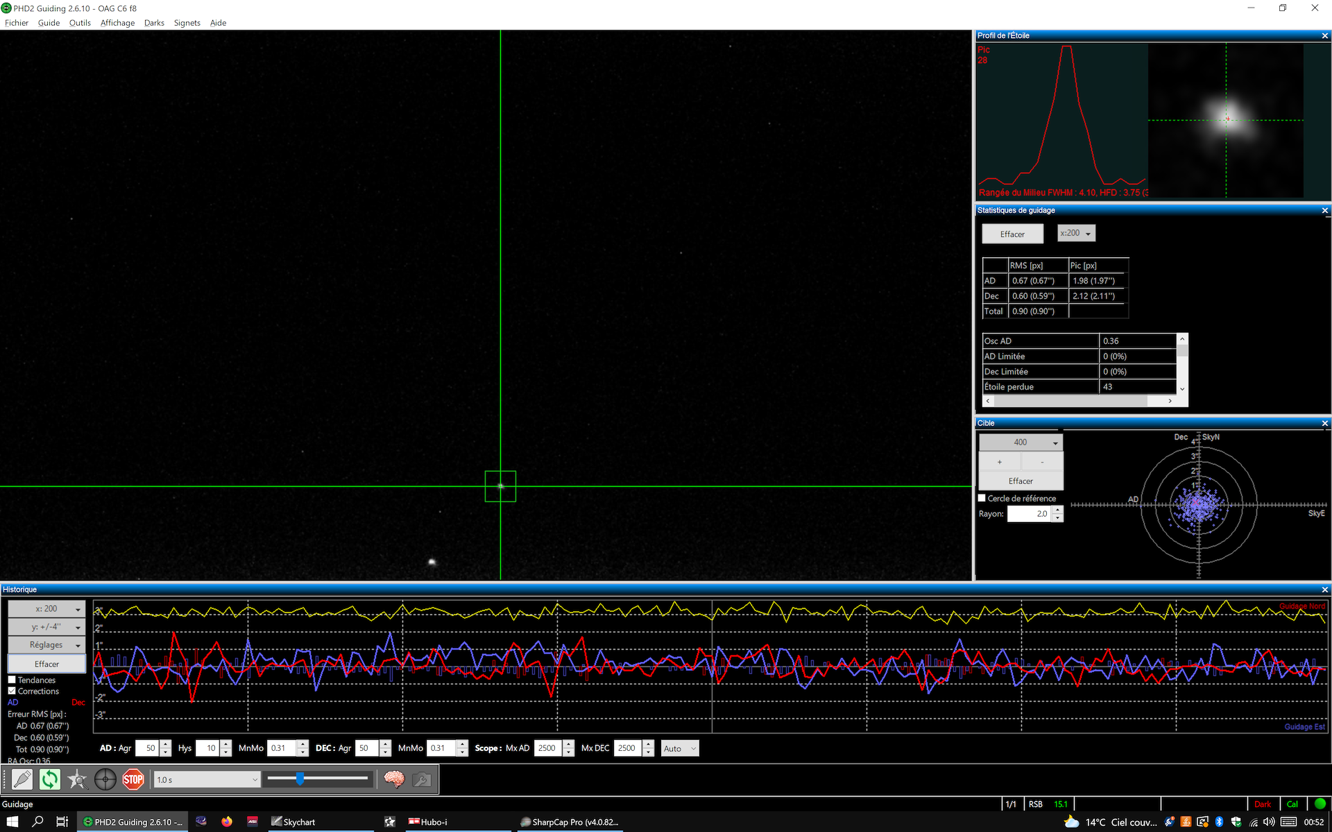

Premier essai de guidage hors-axe : quelle horreur ce truc. Je trouve au max 2 étoiles, j'ai dû trop écarter le prisme pour ne pas empiéter sur le champ principal...
M42 sans flats, 5 minutes 15s (poses de 15s) juste pour voir si ça suit. C6 f/8, 294MM bin2
Le suivi est dégueulasse, forcément... l'étoile guide ne ressemble à rien et l'autre n'est pas détectée.

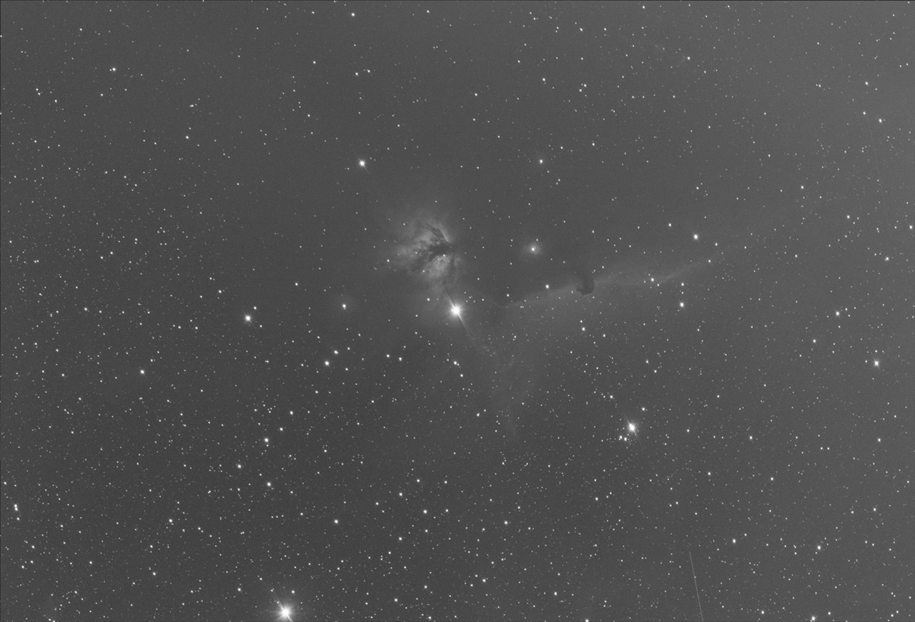

FIltre Ha, 7 poses de 180s, darks et pas de flats (la flemme).
Par contre une fois que ça suit, ça suit. Mes étoiles sont à peu près rondes pour une fois. J'ai aussi un léger problème d'Alnitak sur la droite

Alnitak et ses voisines nébuleuses
2 minutes :closedeyes:
(10 minutes)

30 nov. 2021, 23:24
(10 minutes)
Toujours en poses de 30 secondes avec le filtre Proplanet ?
C'est impressionnant comme résultat en Bortle 8, je n'arrivais pas à faire ressortir les nébuleuses l'hiver dernier avec mon ciel Bortle 6.
Cette année, je n'ai pas encore pu essayer faute de ciel.
En tout cas, bravo :clap:

Oui toujours en poses de 30s (c'est le strict minimum avec ce filtre à f/2). Moi j'ai quasi rien fait à part allumer l'ASIAir, c'est l'Hyperstar qui fait le boulot tout seul.
(autocritique : Hyperstar complètement désaligné [cf la tronche des étoiles un peu partout] et backfocus insuffisant car je n'ai pas compensé l'épaisseur du filtre)
[/quote]
Bonsoir Inspecteur,
Petite question de béotien : à quoi correspond la courbe jaune sur le graphe de Phd2 ?
Merci beaucoup
T
PS : je suis très impressionné par ces belles images
Message par clouzot » 02 déc. 2021, 23:00
Tonio a écrit : ↑
02 déc. 2021, 22:51
Bonsoir Inspecteur,
Merci beaucoup
T
Merci mais ce ne sont pas de "belles images" à proprement parler. Et je répète que je n'y suis pour pas grand chose, honnêtement : la rapidité de l'Hyperstar, couplée avec un filtre qui coupe tout sauf l'IR et le H-alpha, c'est le combo magique depuis une zone polluée comme ici.
La courbe jaune de PHD2 correspond, en gros, à une mesure de la qualité de l'étoile guide utilisée par PHD2. Techniquement parlant, c'est le rapport signal / bruit de l'étoile.
Quand cette mesure varie trop (ex: lors d'un passage de nuages, ou quand l'étoile finit par passer dans le balcon du voisin, la courbe jaune s'effondre), PHD2 comprend qu'il ne peut plus faire confiance au guidage. Il peut même (c'est au choix) s'arrêter de guider, et l'indiquer au logiciel qui s'occupe des captures (Sharpcap ici) de façon à ce qu'il en soit tenu compte.
Par exemple, Sharpcap peut s'arrêter de livestacker quand PHD2 lui indique qu'il n'arrive plus à guider de façon satisfaisante, ce qui permet de ne pas empiler de captures foireuses.

Message par Tonio » 02 déc. 2021, 23:10
[/quote]
[/quote]
Certes, certes, mais quand on voit ce qui se fait et qu’on voit ce qu’on fait, il est clair que le matériel ne fait pas tout.
Merci pour ces explications, je vais me replonger sérieusement sur le mode d’emploi de PhD2
