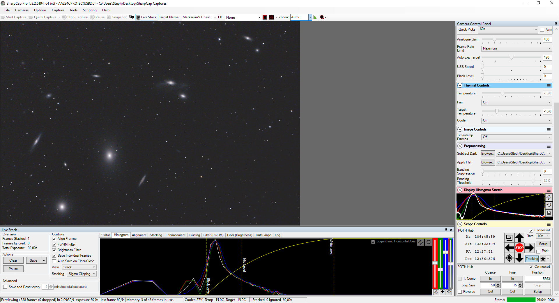

Message par Steph » 14 févr. 2020, 23:57
Roots
Markarian's Chain single frame (encore trop basse pour en tirer quelque chose de potable

Messages : 6919
Message par sebb916 » 15 févr. 2020, 08:10
La chaine de Markarian dans un seul champ, pfouaaaaa
Messages : 6919
Message par sebb916 » 15 févr. 2020, 08:11
tu nous met une image, même non traitée, autre que la capture d'écran stp ?
