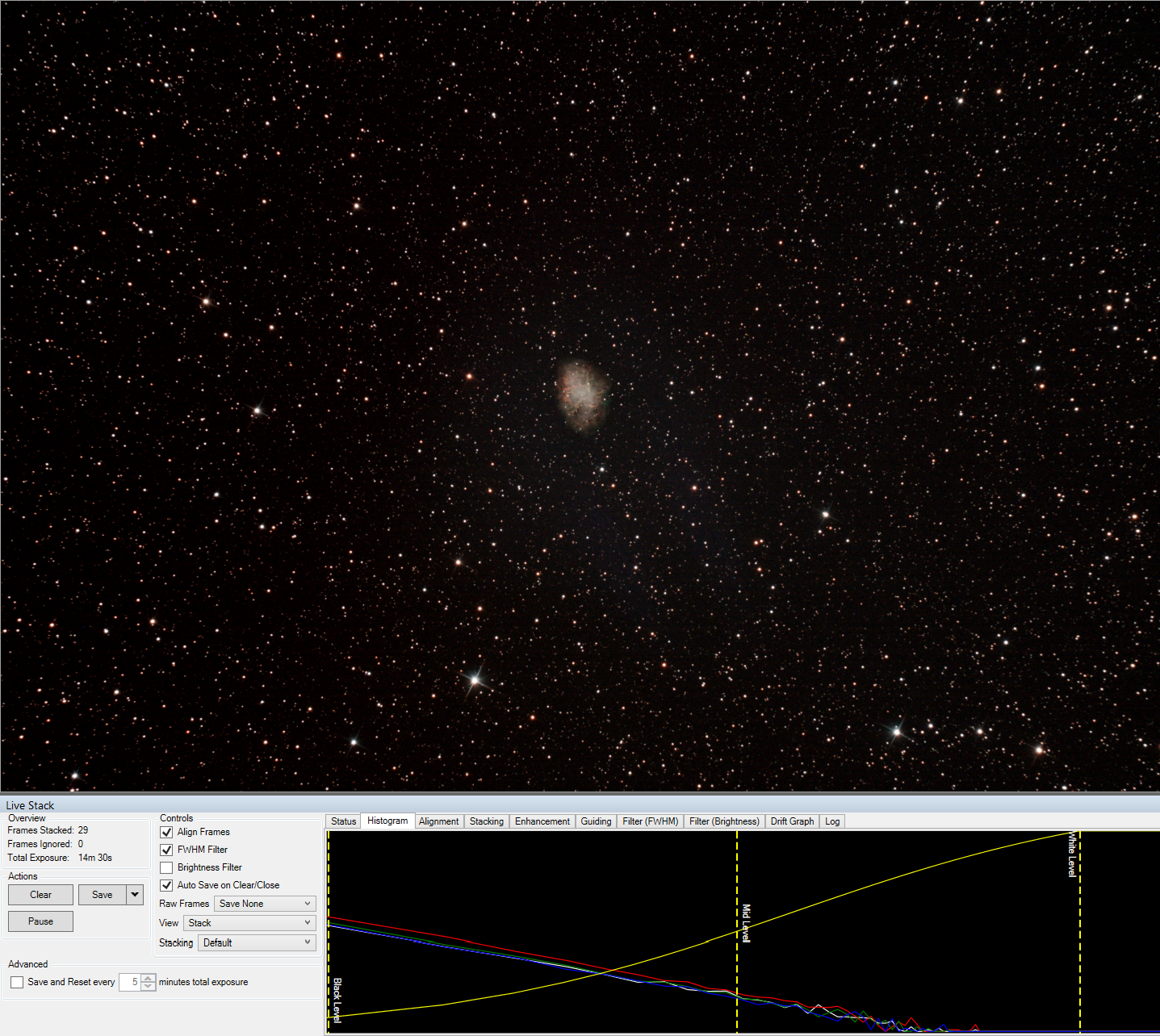

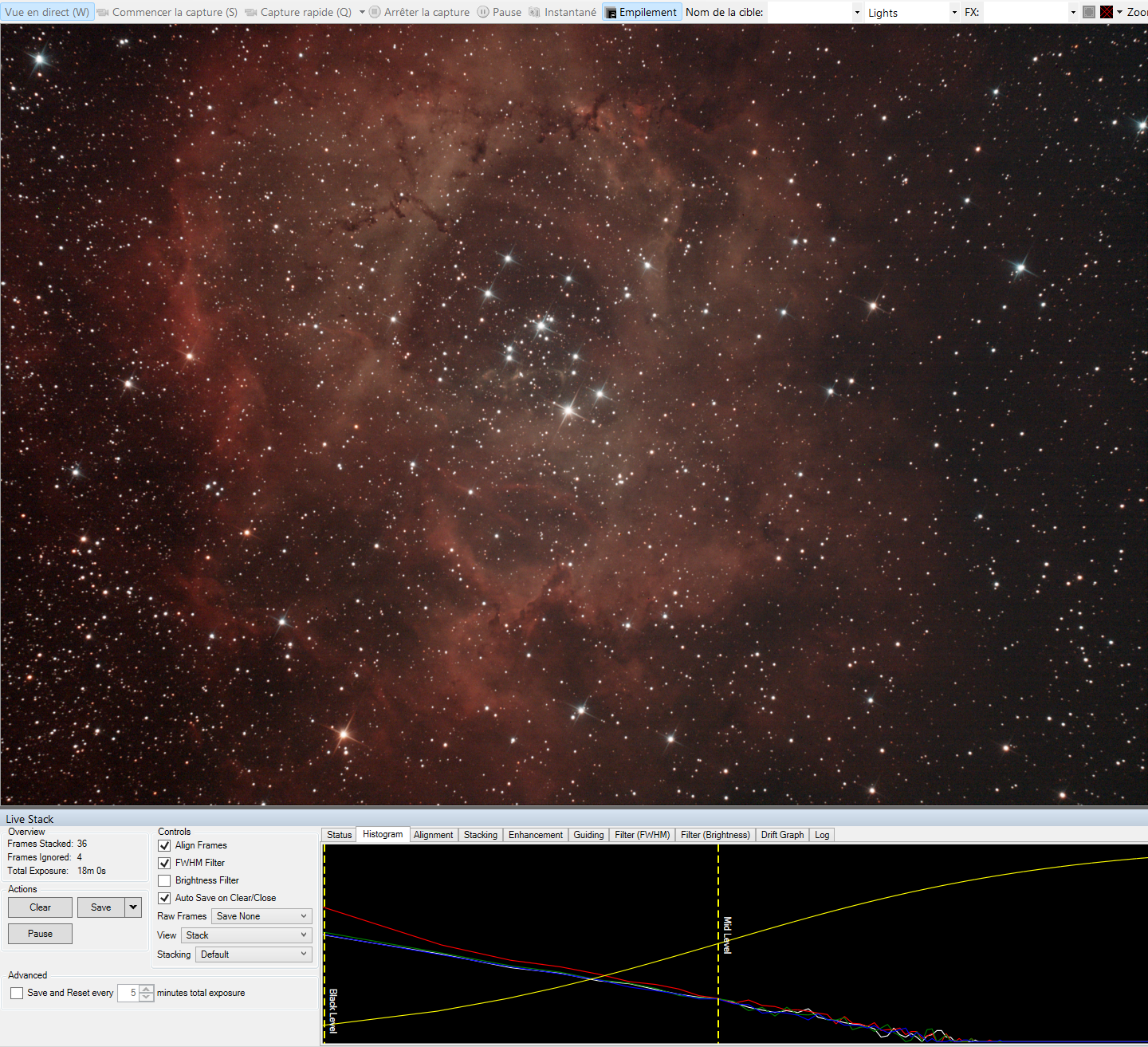

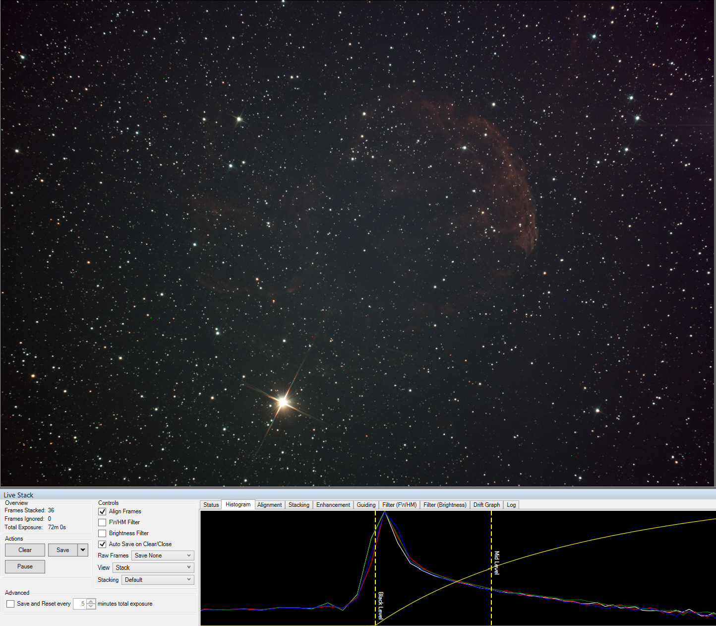

Du coup j'ai fait un replay de ma dernière observation : avec dark et flat
Je suis ravis du gain de netteté lié à l'ajout de l'EAF, le guidage et alignment polaire de l'ASIAIR.
La rosette, 36x30s gain 120
M1, 29x30s gain 120
M1, 29x30s gain 120
Et zoom 100%

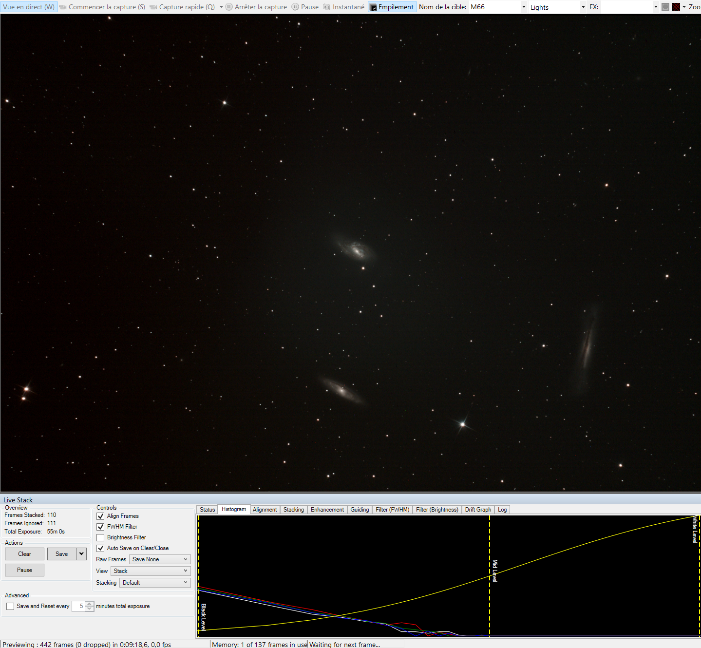

Un peu de ciel hier soir, j'ai pu laisser tourner sur deux cibles.
Du VA, mode je passe voir les images toutes les 30 minutes / 1h
Pour commencer M66, gain 120, 110x30s (j'ai rejeté pas mal, pas de bonnes conditions là-haut)
Mon flat est encore une fois pas top, il faut que je trouve pourquoi.
Zoom à 100% sur Sharpcap :

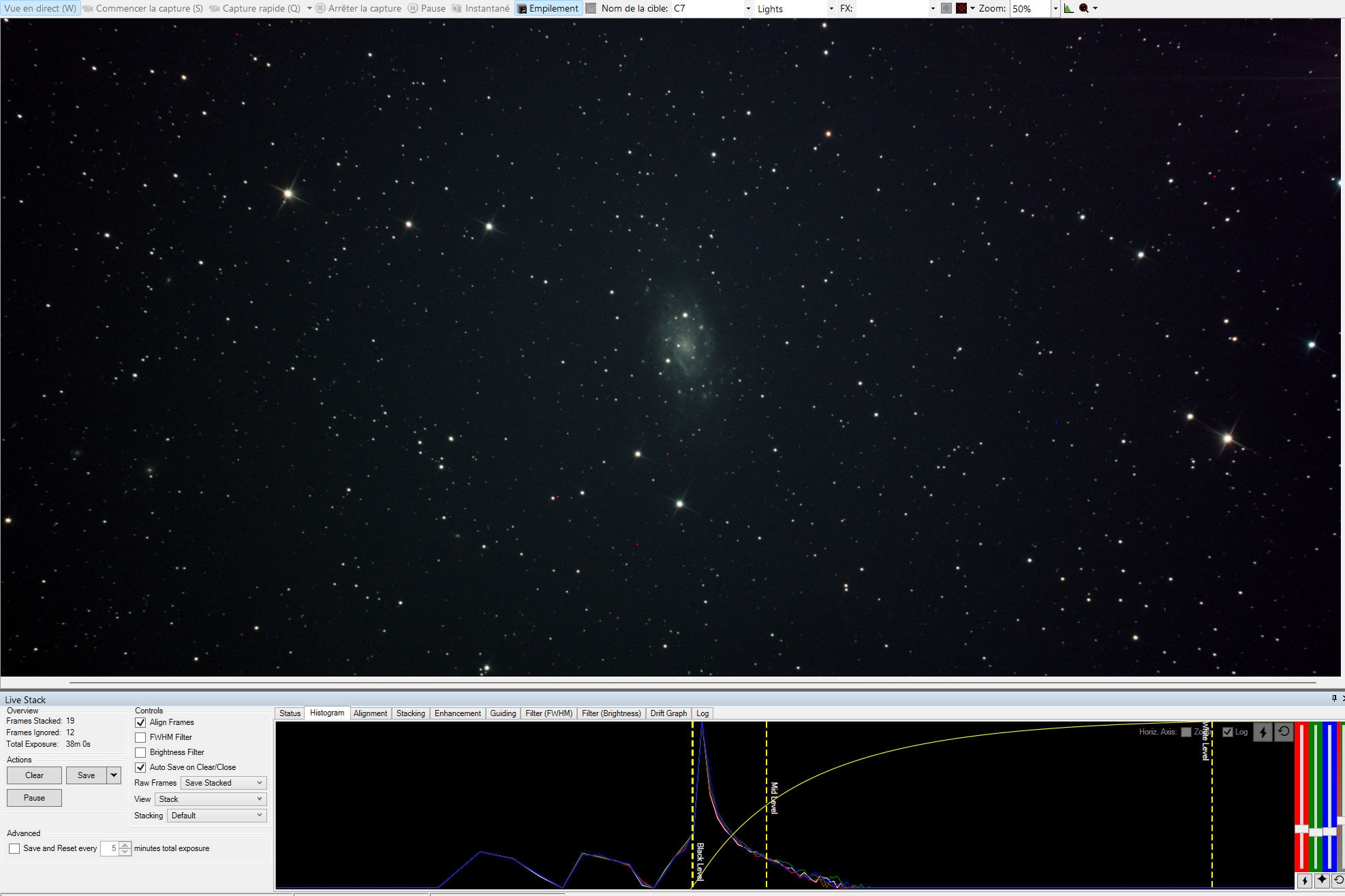

NGC 2403 / C7
En cours d'observation, la lune est là
Ca prend du temps pour avoir du détail, j'ai laissé tourné pendant le repas, voilà le résultat :
Surveillance du dossier de l'ASIAIR, je shoot à 120s gain 120, l'autoguidage de l'ASIAIR m'annonce une erreur totale entre 0.4 et 0.5 !
Pas de dark, pas de flat : Zoom 50%

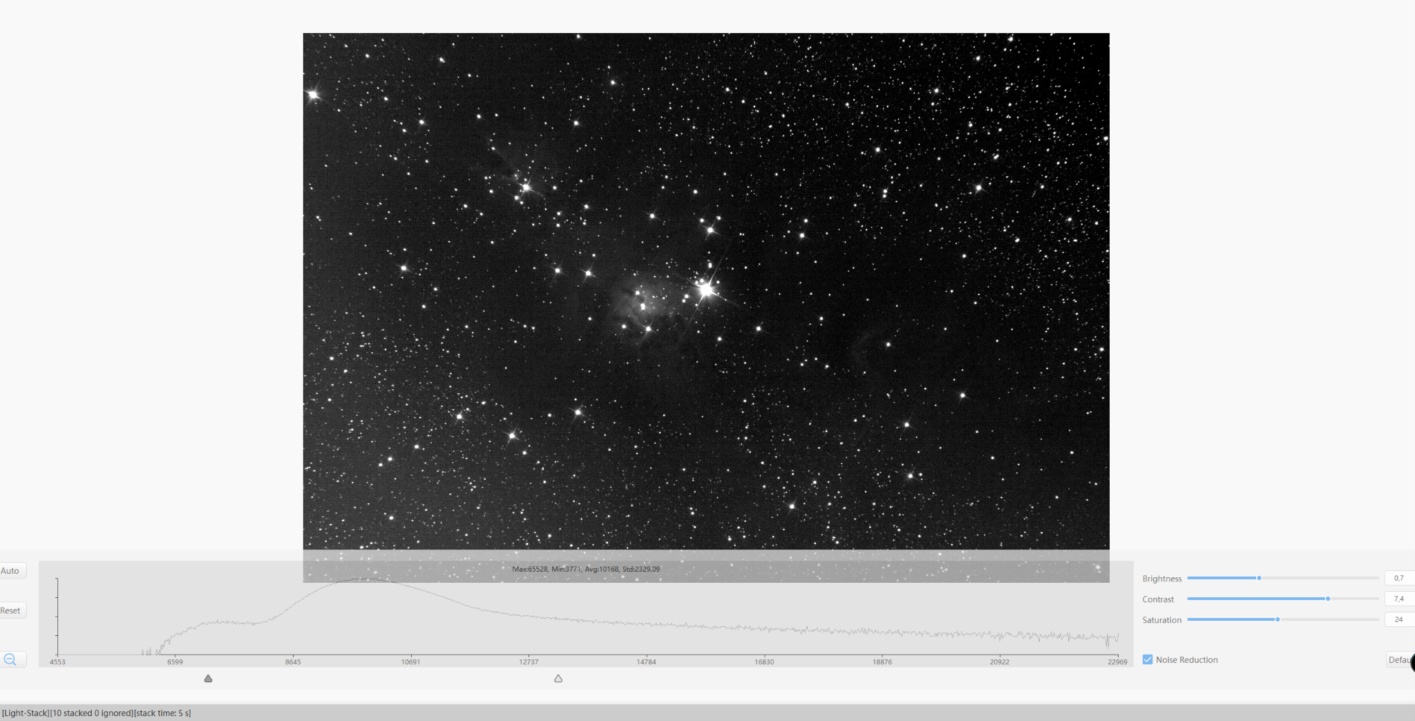

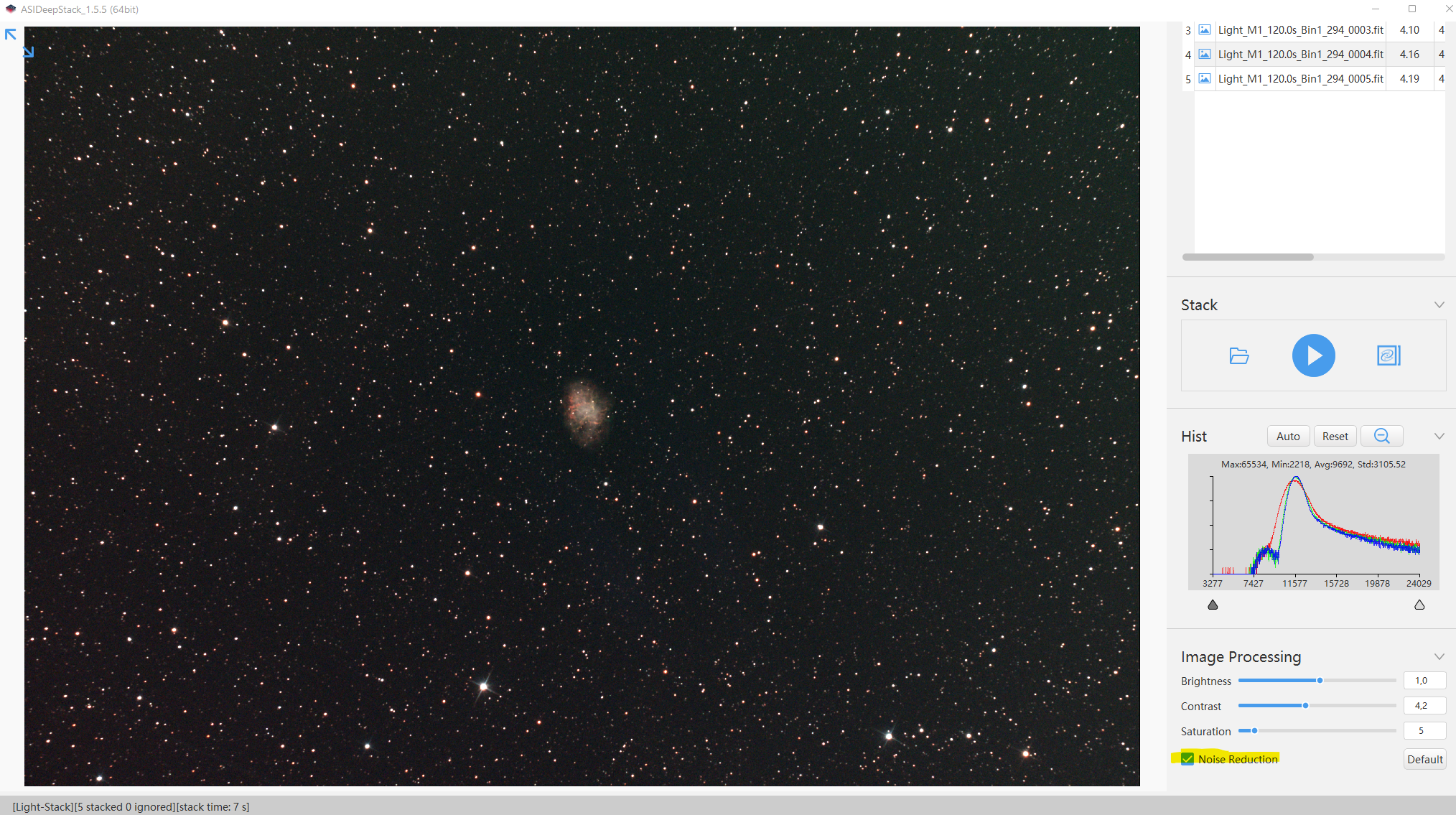

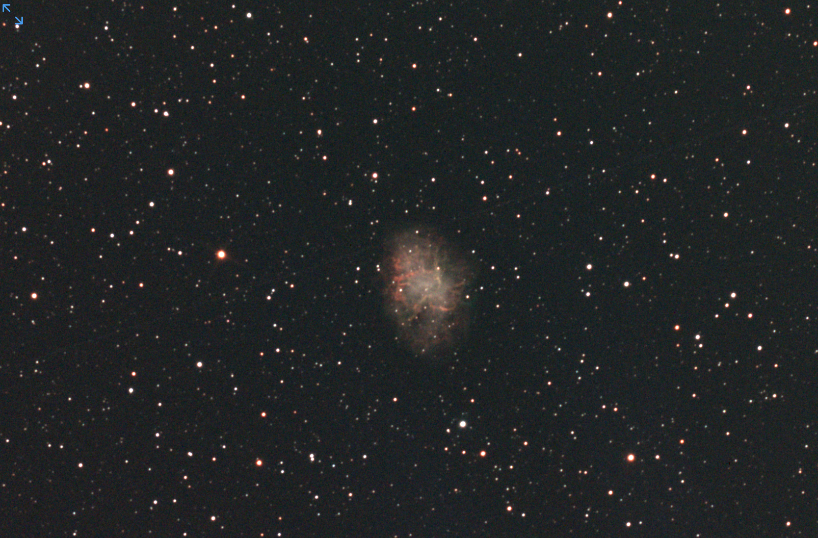

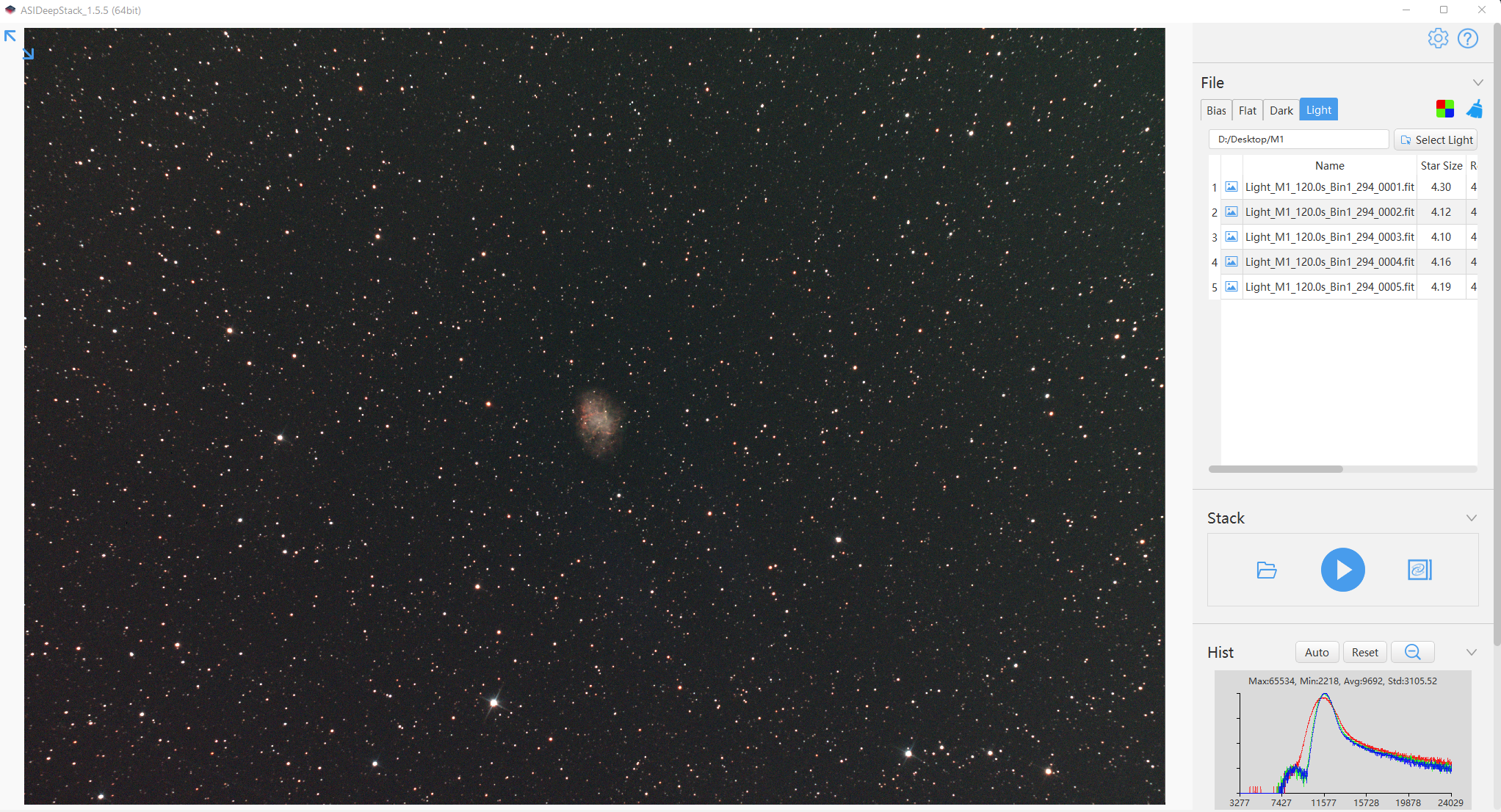

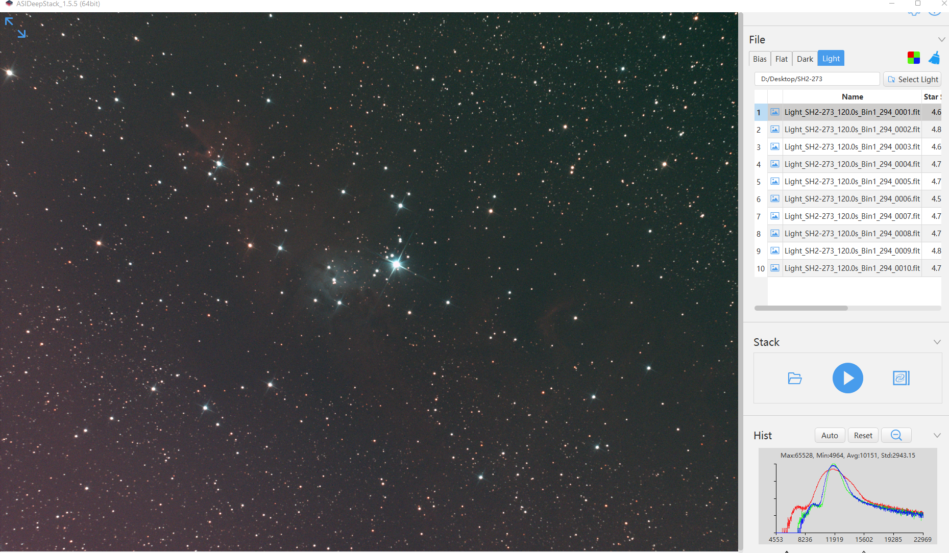

Hop ce soir c'est gain 390, et du VA express
M1, 5 x 120s sous la lune, dark + flat.
J'ai empilé sous ASIDeepstack, pas mal cette application ! Je travaille en léger différé : je shoot, je récupère et pendant tout ça je reshoot, pas de temps mort
Zoom 100%
Et la version en activant la suppression de bruit :
Zoom 100%

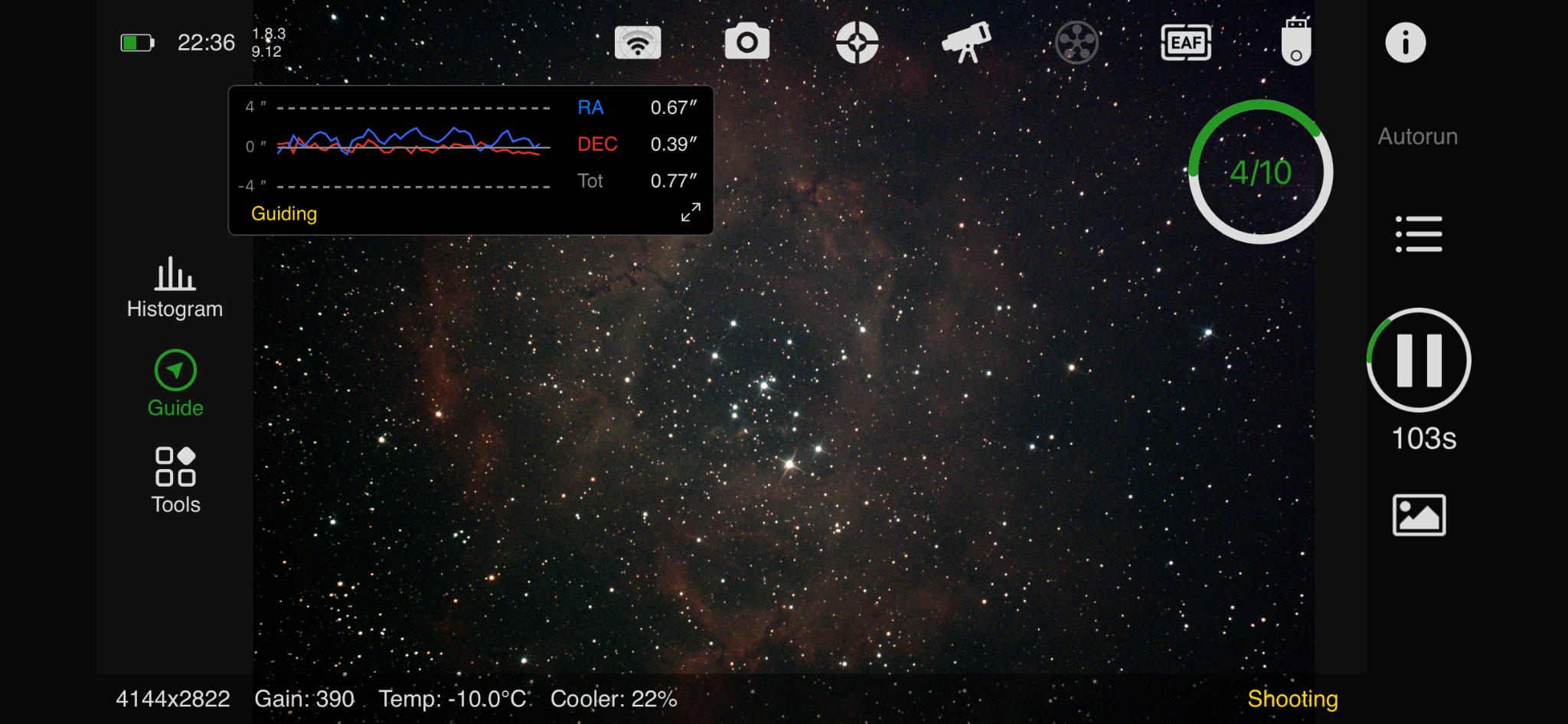

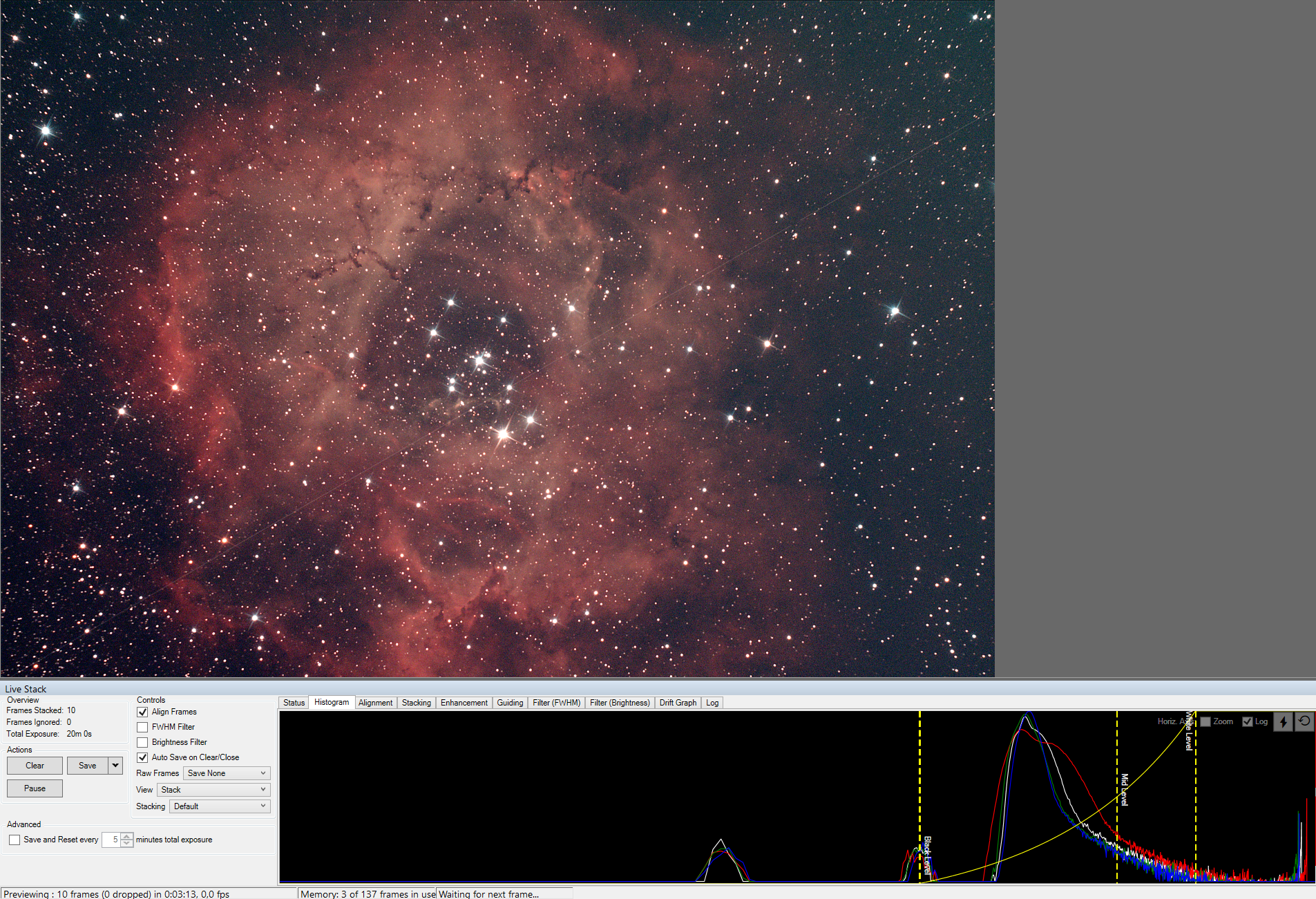

VA au bord des bois : le live !
Pour du VA pur, le gain 390 est top
Je suis en train de shooter la rosette là, superbe en 120s !

ASIDeepstack une belle trouvaille. La suppression de bruit semble très efficace.
La version SharpCap avec les mêmes lights : on voit que le logiciel ASI a supprimé un satellite automatiquement.
