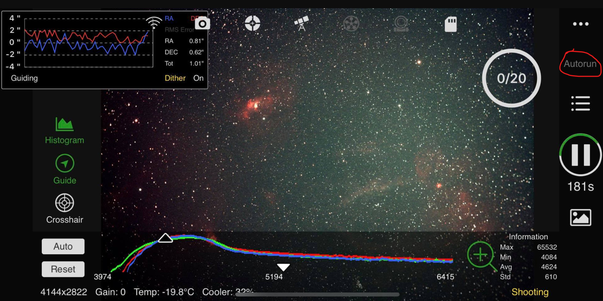

Surveillance du dossier de l'ASIAIR, je shoot à 120s gain 120, l'autoguidage de l'ASIAIR m'annonce une erreur totale entre 0.4 et 0.5 ! :dance:

Je test actuellement IC433 gain max sur l'ASIAIR (390) en 5x120s
VA au bord des bois : le live !
Message par Falconpage » 07 févr. 2022, 23:06
Et voilà 5x120s gain 390 (ASIAIR)

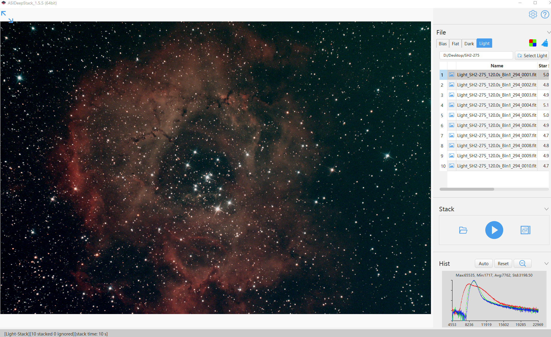

Message par Falconpage » 08 févr. 2022, 22:04
Hop ce soir c'est gain 390, et du VA express :)
M1, 5 x 120s sous la lune, dark + flat.
J'ai empilé sous ASIDeepstack, pas mal cette application ! Je travaille en léger différé : je shoot, je récupère et pendant tout ça je reshoot, pas de temps mort :mrgreen:
Zoom 100%
Et la version en activant la suppression de bruit :

Message par Falconpage » 08 févr. 2022, 22:28
SH2-273, 10x120s, merci la lune ...

Messages : 9181
Message par soulearth » 08 févr. 2022, 22:37
ASIDeepstack une belle trouvaille. La suppression de bruit semble très efficace.

Message par Falconpage » 08 févr. 2022, 22:42
Le mode plain écran est sympa, on peut basculer les données en mono à la volée aussi.

Message par Falconpage » 08 févr. 2022, 22:57
Dernière de la soirée :cafe:
La rosette en 10 x 120s :)
Message par Falconpage » 08 févr. 2022, 23:50
La version SharpCap avec les mêmes lights : on voit que le logiciel ASI a supprimé un satellite automatiquement.
