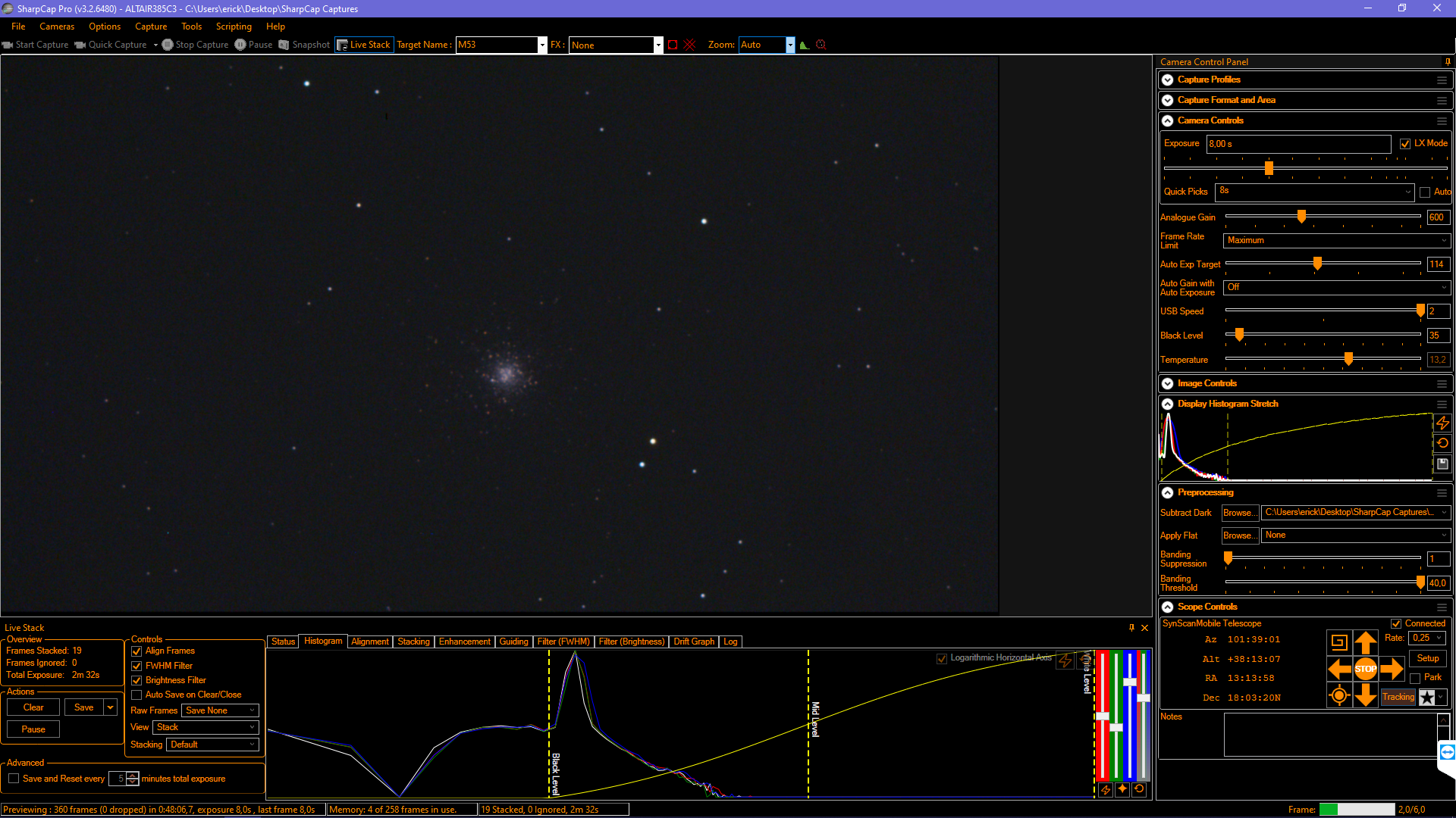

Crova premier soir découverte ZWO asi 533 , installation facile , tout les spacers nécessaires sont dans la boite , bon pour le prix ( qui fait mal au derrière , il faut le dire ) c'est le minimum mais bon c'est bien .
Donc mise en place de la caméra le jour se couche a peine , essai de mise au point , c'est beaucoup plus doux que la 385 ca réagit doucement.
Premier étalonnage , purée c'est bizarre d'habitude les grosses étoiles pour étalonner sont énormes et grosses , la je vois juste une tête d'épingle , je réalise que le champs est énorme ,c'est surprenant .
Mise en station plus simple , plus de champs , ca semble plus précis .
Mise en route du peltier , je reste à zéro pour l'instant , peur de congeler la camera , on y va doucement au départ ,flat et dark , allez direction M42.
Rappel des conditions , balcon en ville , pollution importante , pas encore de lune pour l'instant. Prise en save as seen pure , niveau gimp et crop si nécessaire.
15s gain 110 offset 10 , c'est doux ca prends la luminosité plus doucement que la 385 on dirais, mais plus de détail apparaissent par la suite . Je pousse les curseurs de l'histo histoire de voir le bruit ...c'est vachement light , ca change !
Allez M51 , j'arrive juste jamais à la faire avec le 385 , trop de PL et pas assez de sensibilité , ca sort doucement mais ca sort , j'ose pas imaginer avec un beau ciel . je martyrise les curseurs , le bruit viens comme avant mais c'est soft , moins gloubi-bulga que la 385.
Je me rends compte que ca raccourci pas le temps de prise, au contraire, mais on a l'impression que le stack récupère plus de photons à chaque image qui s'empile.

17min plus tard on part sur M106 , il est même pas 22h, bon j'accroche moins sur celle la , mais je remarque que dans le champs , il y d'autres galaxies plus petite que je ne remarquais pas avant , il y a plein de détail sur cette prise , j'adore.
10min plus tard direction chaine de markarian M86 , histoire de voir le champs : ca stacke bien , pas besoin de *4 digital pour réussir a avoir un stack .des détails de partout .
Je compare avec une prise récente à la 385 , beaucoup moins de bruit et c'est surtout le champs qui change , après pour la même zone de champs la 385 ne démérite pas et prend sensiblement les mêmes choses dans le même temps.

10min plus tard on file ailleurs , M66 triplet du lion :un truc m inquiète j'entends pas le ventilo , rien nada , c'est pas censé tourner ? j'ai bien mis thermal control "cooler" à ON mais j'entends rien !.Je passe à -10 , toujours pas de bruit ....stress
Le triplet apparait vite et bien .
Allez faut que je tente une nébuleuse , il y en a pas des masses je vois juste le ciel en EST , au début du toit j'arrive a avoir la rosette: a peine trois minutes et ca se dessine ..excellent .....ma femme allume la cuisine et le salon à fond
, grosse teinte jaune sur la prise sur la moitié du champs ,bye la prise , allez on recommence .Cette caméra est vachement plus sensible à la lumière proche directe .trop tard la rosette est passé sur la gouttière du toit, raté pour cette fois.
Allez on va finir sur un bon vieux amas M3 ,plein de détail .
Je viens juste de réaliser que j'avais pas branché le transfo du cooler , ceci explique cela ,donc toutes les prises faites a température ambiante 16°c , demain en branchant je verrais l'effet du refroidissement ...haaaa le boulet
. Donc voici ce que donne la 533 non refroidie , ca donne un idée !!

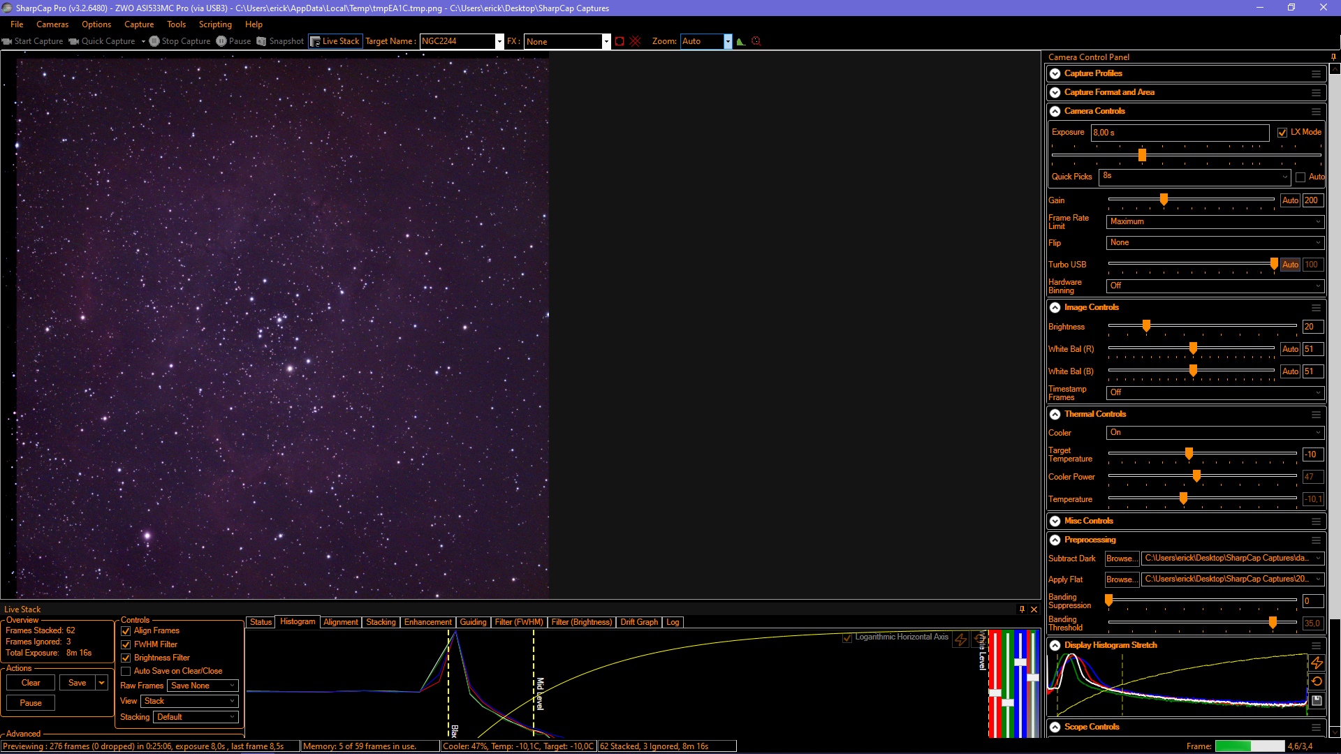

Petite soirée acclimatation à la 533 , j'ai effectué des tests avec un gain plus fort ( 200 comme @kawa ) , vu que je suis aussi dans la pollution , j'ai augmenté le offset pour finir au alentour de 15 . J'ai enfin refroidis la cam pour de vrai à -10°c, la différence étais la mais c'étais pas flagrant .
A force de faire des tests à droite à gauche mon flat marchais plus je l'ai refais mais il étais pas efficace , au final j'ai lâché l'affaire ...quand les flats ne veulent pas de toi il vaut mieux lâcher l'affaire !
j'ai aussi fais des tests avec l'Ir/cut de Svbony le seul que j'avais sous la main , j'ai trouver ca bof , faut que je creuse j'arrive pas a savoir si ce filtre est mauvais ou si c'est juste une impression.
j'ai aussi essayé de diminuer la distance de 55 mm à 35 (j'avais pas de spacers pour faire moins ) et le champs étais bien réduit mais ca impactais l'image , c'étais pas délirant non plus pour 20mm d'écart , test sur M42 67*8s gain 200 distance focale 35mm
Par exemple M42 avec la distance "classique de 55mm" du réducteur 62*8s gain 200 distance focale 55mm
Si on fais abstraction de la couleur que j'ai foiré pour la première , c'est pas énorme comme différence
22*30s gain 200 M51
19*30s Gain 200 M101 faiblarde
Rosette 62*8s gain 200
Bon encore beaucoup a apprendre avant de maitriser la caméra , tant mieux c'est le coté agréable du VA

Déjà de bien bon résultats je trouve. Maintenant, il faut affiner la balance des couleurs, et pour ça focalise-toi sur le mini histogramme. Il m'arrive même de mettre la saturation à fond pour bien voir ce qu'il se passe.
Pro tip du jour : pour régler au pouillème de dB près chaque couleur, commencer par
- faire la balance auto (qui est souvent à l'ouest, mais bon)
- rerégler à la souris en faisant glisser chaque réglage
- régler plus finement en cliquant sur la "piste" au-dessus ou en-dessous de chaque potentiomètre (ça déplace de 0.3 en 0.3 je crois)
- puis l'astuce en direct de Robin 'Sharpcap" Glover, clic simple sur un des trois potentiomètres R V ou B, et ensuite tu le déplaces uniquement avec les flèches haut-bas du clavier.

Soirée test de gain , offset , de bin , ect ..avec la 533 , au final dans ma config , un peu de gain en fait pas de mal ( 250 ) et j'ai augmenté l'offset aussi ( 30 ) , une petite question pour les pros qui savent , j'ai fait un dark juste avant une prise mais j'ai toujours des points chaud qui apparaissent malgré tout sur la prise ( ca me le fait de temps en temps ) et j'arrive pas à comprendre la phénomène c'est comme si mon dark étais pas assez "fort" ?
par exemple ce M51
on voit mieux sur le prise avec zoom
par exemple ce M51

Je ne vais pas te rassurer , mais tu n'est pas le seul
Quand on stack dans le noir on a tendance a avoir un fond de ciel très foncé , sur le mini histo tu peux essayer de mettre le withe Level complètement a droite , et rapprocher le mid level un peu plus vers la gauche pour éclaircir un peu , si cela peut t'aller mieux
Enfin c'est pas ca qui enlèvera les pixels chauds résiduels même avec darks
