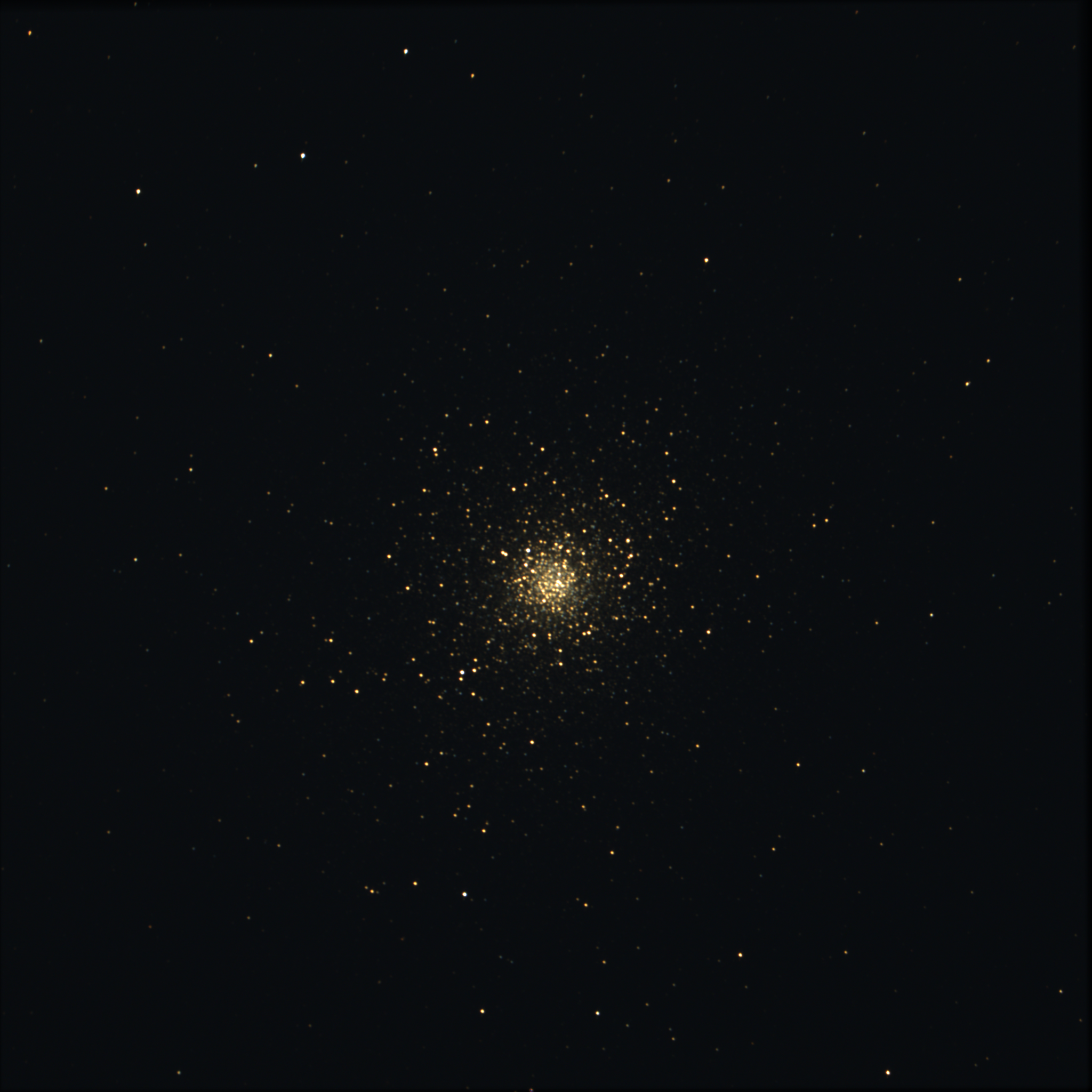

J'ai commencé par M5 l'amas de la Rose : mouais, j'ai un peu raté la prise...
Gain : 101
Exp : 2s
57*2 = 114s

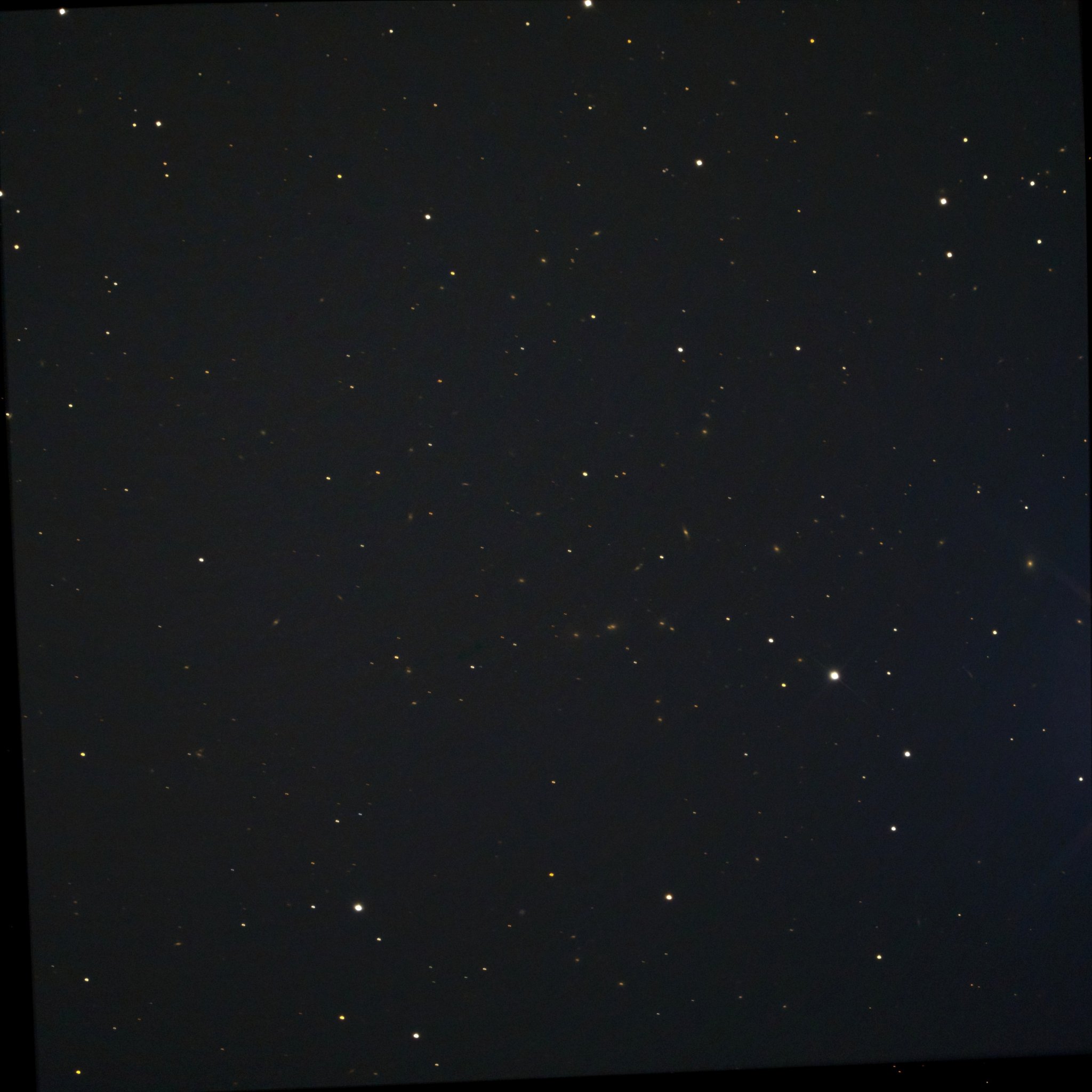

Amas de galaxies Abell 2092 (Couronne Boréale) difficile car magnitude faible (14.1) il faudrait poser plus longtemps mais on voit quand même pas mal de taches.
Les rayons sur le côté droit sont les aigrettes de beta-Crb
Gain : 200
Exp : 4s
76*4 = 302s

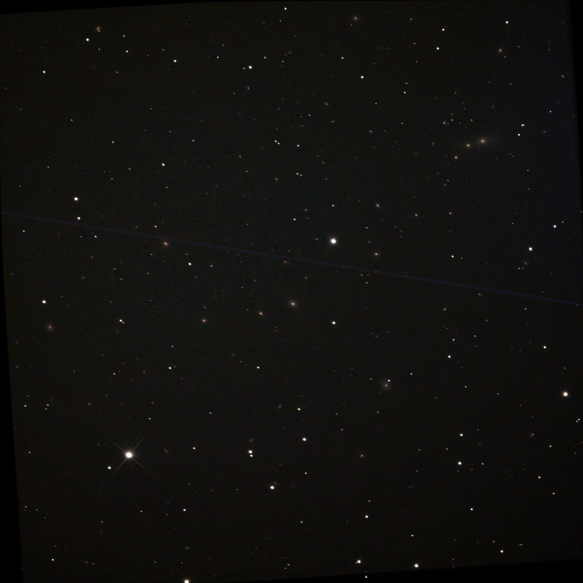

IC 4547 et IC4549 + ... Là aussi un paquet de galaxies et un beau satellite :x
Magnitudes entre 14 et 15.5
Gain : 200
Exp : 4s
100*4 = 400s

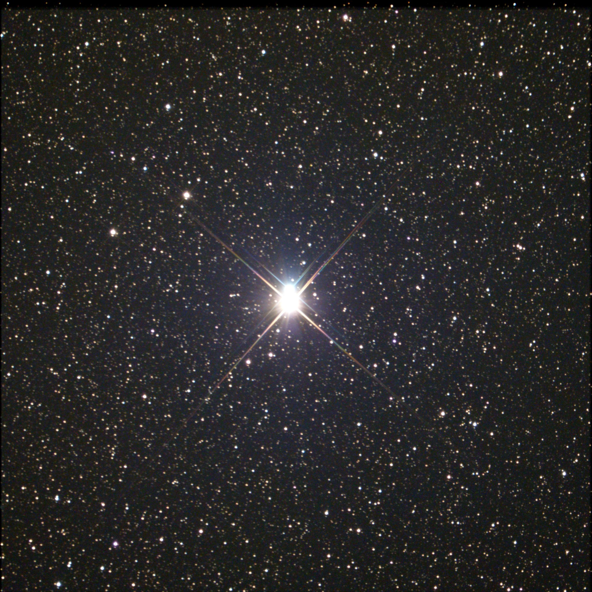

Etoile double Albiréo que j'affectionne en visuel
Problème sur une aigrette
Gain : 101
Exp : 4s
39*4 = 156s

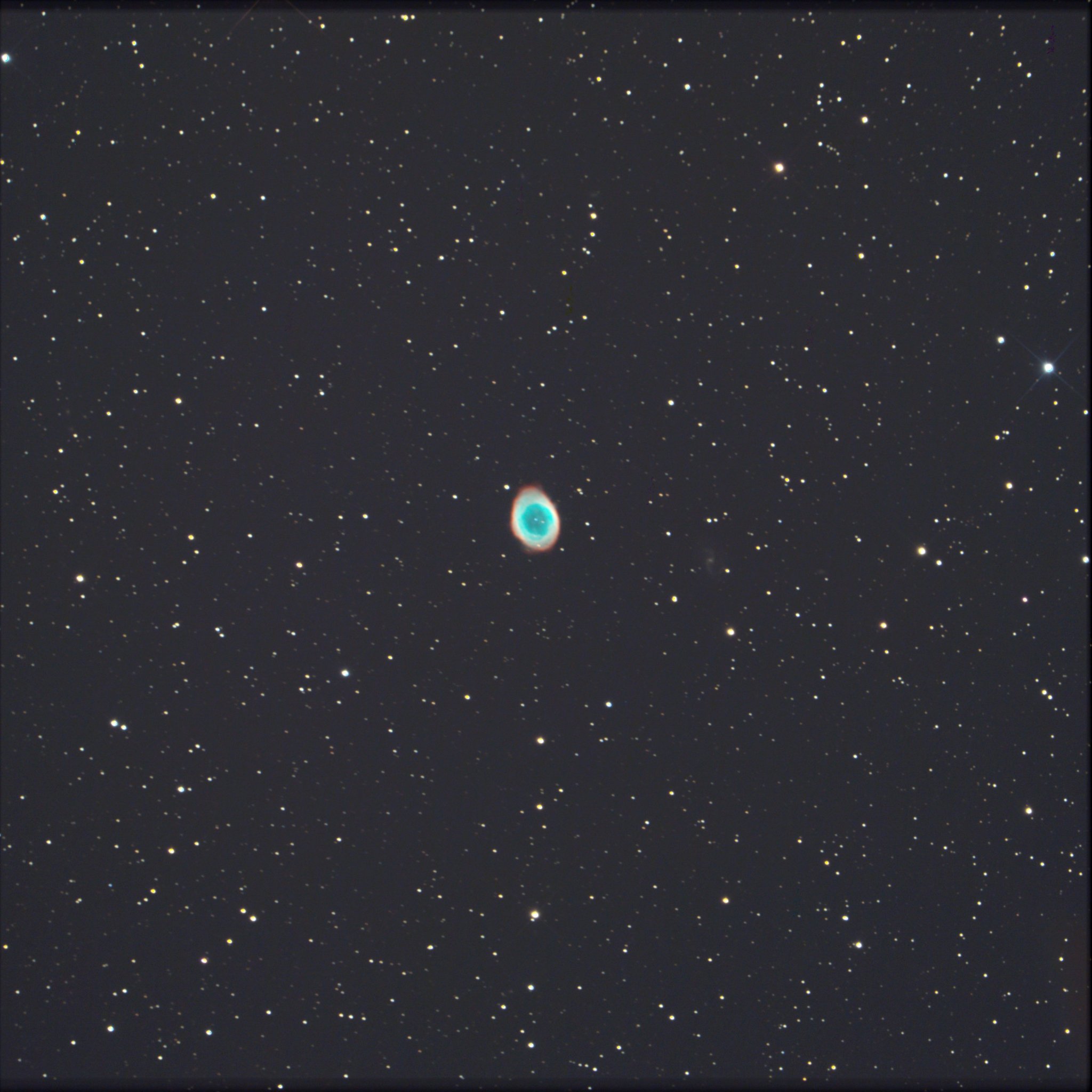

De nouveau M57 + IC1296 (Magnitude 15.4) ça ressemble à une galaxie spirale barrée
Gain : 101
Exp : 4s
105*4 = 420s

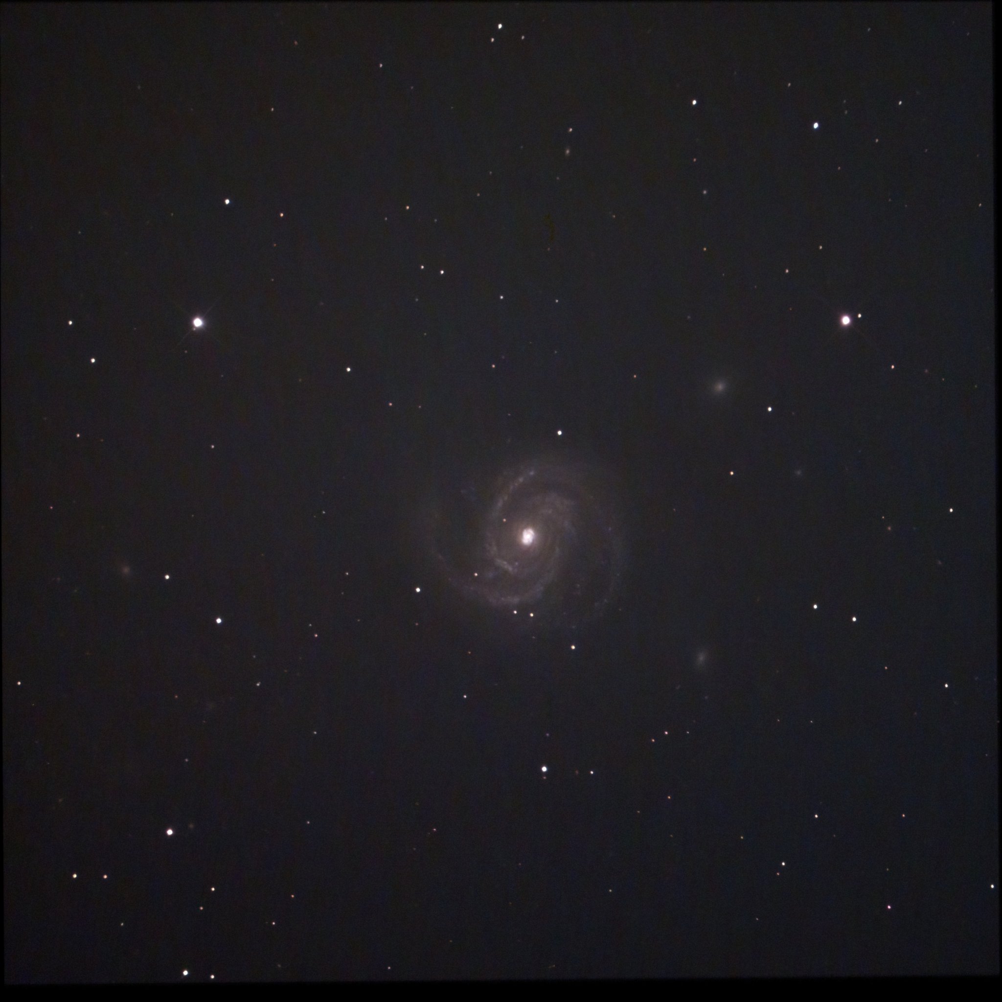

De nouveau M100 : difficile en ce moment en pointant à l'ouest car l'obscurité est loin d'être totale même à 00h50
J'ai été obligé d'arrêter car le FWHM n'arrêtait pas de faire du yoyo ou pas d'image : buée sur le secondaire ...
Bon, ça tombait bien, je bossais ce matin :lol:
Je lui ai mis un coup de Denoise
Gain : 300
Exp : 4s
112*4 = 448s

Pas évident de bidouiller un jpg (en png, c'est plus facile, meilleure qualité d'image)... mais juste pour voir ce que ça pourrait donner, pour ton M5 :
Rose Stack_57frames_114s.jpg (169.26 Kio) Consulté 2035 fois
(j'ai "un peu" forcé la netteté :D ...après, c'est selon les goûts !)
