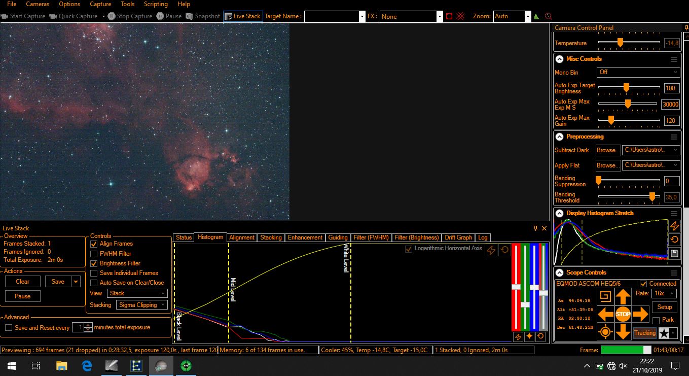

Petite session du 21 octobre.
IC1795 la nébuleuse de la tête de poisson dans Cassiopée
la brute:

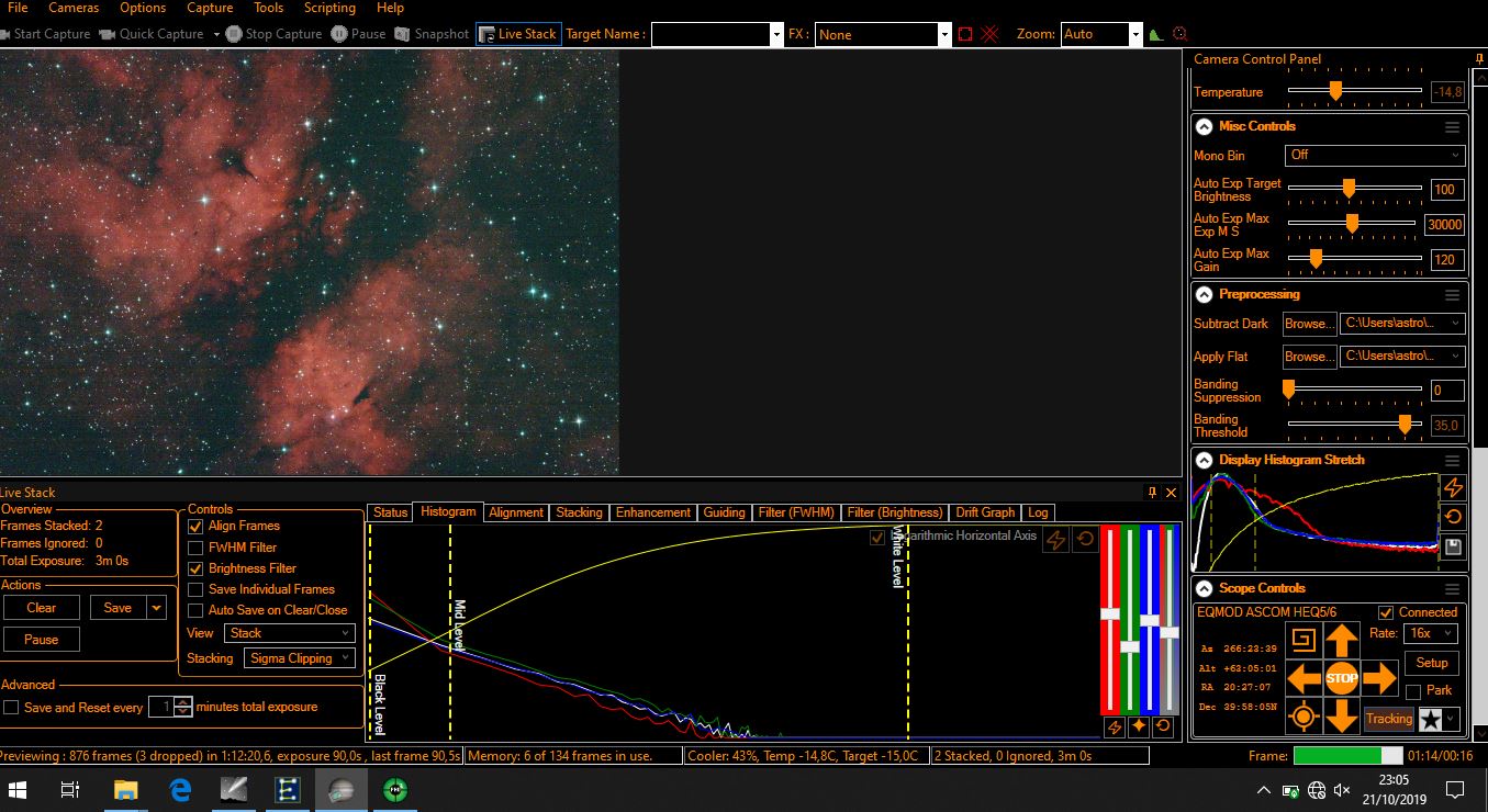

IC1318 Butterfly Nebula dans la constellation du cygne la brute:

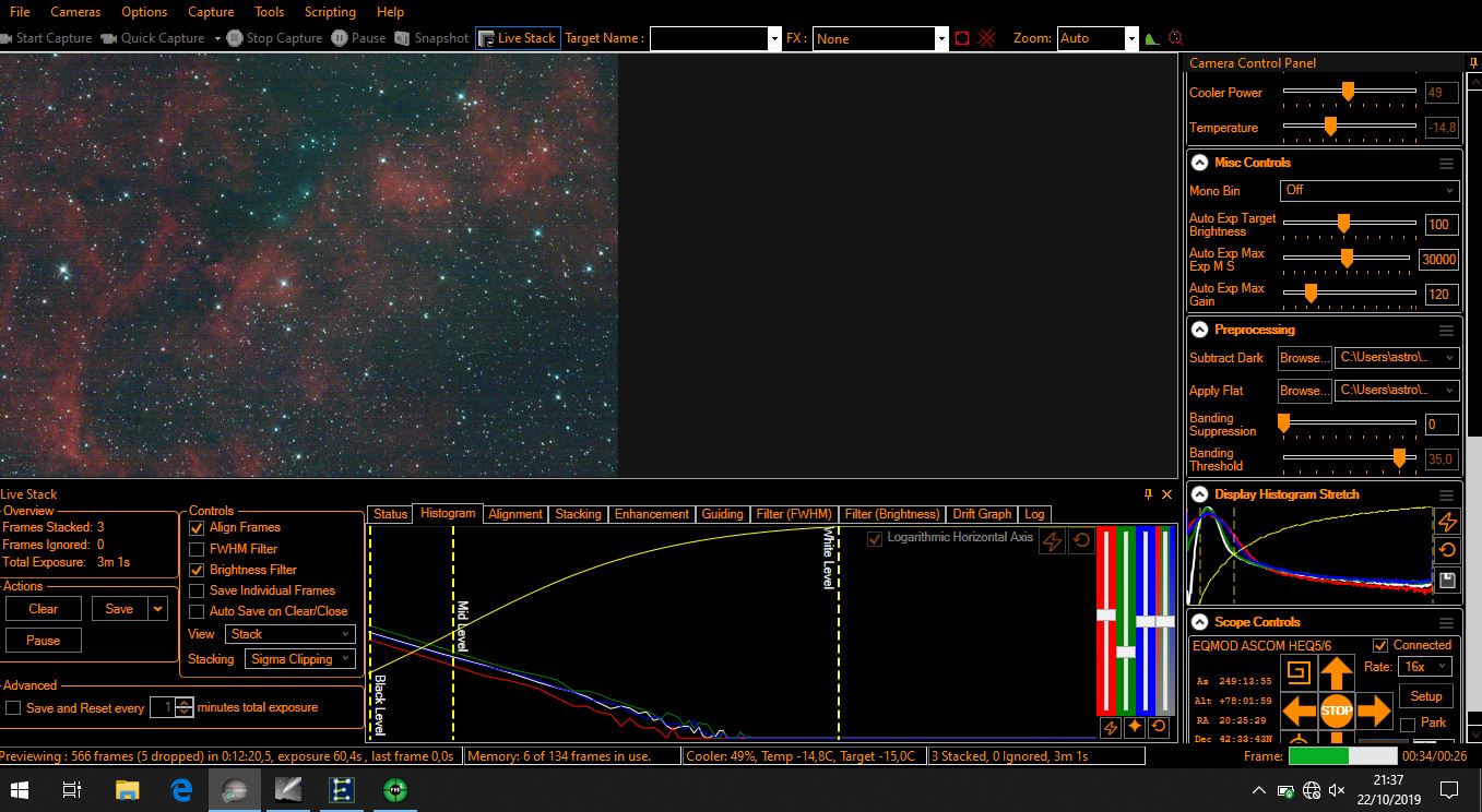

Session du 22 octobre
NGC6914 complexe de nébuleuses dans la constellation du cygne
J'ai baissé le temps de pose à 60s mais avec ma config ça m'a apporté plus de bruit j'ai pourtant laissé tourné 40 min résultat mitigé
Par contre moins de pixel chaud au traitement mais toujours du banding.
