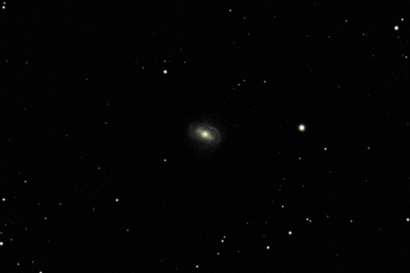

Alors elle, elle est super moche, encore plus que les autres, mais l'objet est étonnant : NGC 5701, une galaxie spirale barrée au centre, mais avec un énorme bras qui en fait le tour et la rend quasiment annulaire.
J'ai eu un léger souci de Clouzot qui n'a rien trouvé de mieux que de filer un coup de pied à la monture en plein milieu (soyez rassurés, il s'est fait engueuler silencieusement), mais je la garde pour me souvenir de la refaire à la fin du confinement, parce qu'elle m'a bien plu.
59 x 15s, Startools wipe etc.

@clouzot Effectivement NGC 5701 est une cible intéressante à observer en VA. Je la note pour une prochaine observation. Le coup de pied dans le trépied est un grand classique et arrive souvent quand on observe une cible de choix. :roll: C'est sans doute lié à l'excitation du moment ! :D

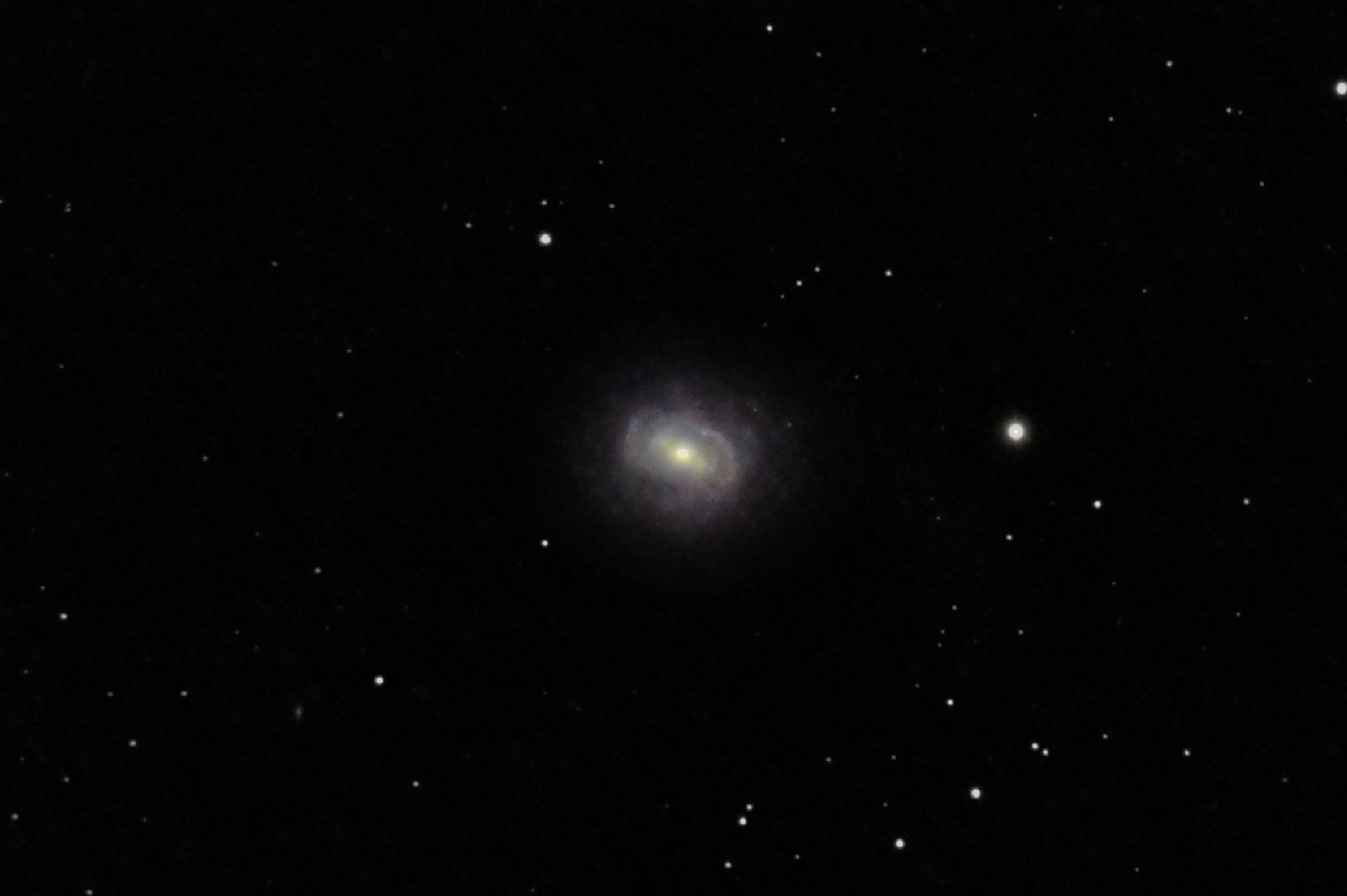

Suite de la soirée spéciale pollution lumineuse du 15-16/04/2020, M58 au C9 à f/6.3, 200 x 4s, gain HGC, Wipe Startools.
Quelques zones bleues de formation d'étoiles sont visibles en plissant les yeux. Bon bien sûr faut imaginer.
EDIT : un rapide reprocess
