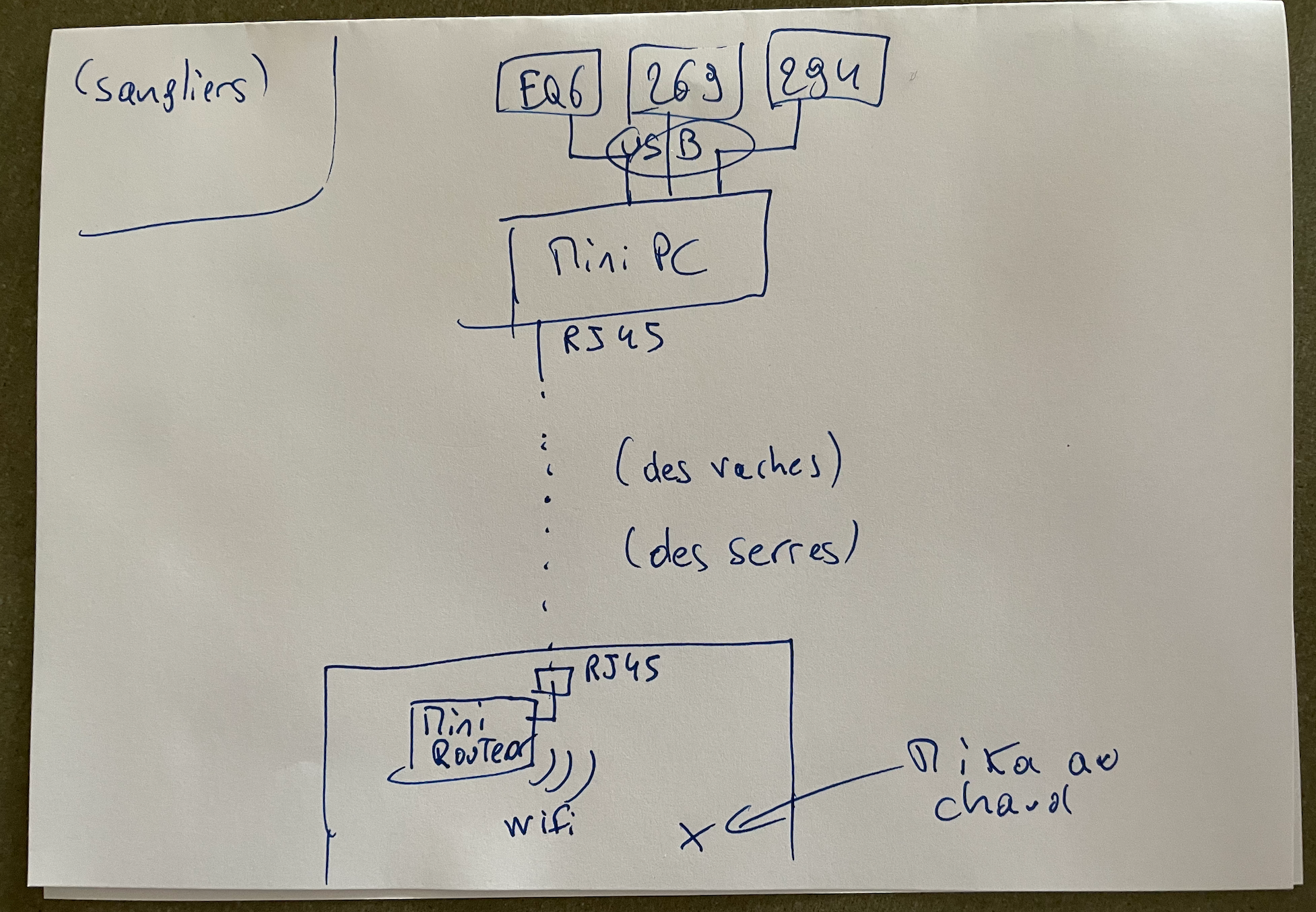

Message par clouzot » 26 sept. 2021, 17:39
Ok, donc ce qui devrait fonctionner sans trop d'emm*rdes informatiques :
Ton installation actuelle : (ton schéma que je copie sans vergogne)
- au pied du télescope : Silex, arrivée d'un câble Ethernet (RJ45), du 220V aussi (si je me souviens bien nos discussions sur les passages de câble)
- dans le salon : l'autre bout du câble Ethernet, embase murale. La box wifi mais à quelques mètres de là. Le PC qui te sert pour l'astro
Ma proposition (qui est ce que j'utilise perso) :
- au pied du scope : un NUC, ou un Mini PC, alimenté sur le 220V et branché sur ton câble Ethernet. Tout le bordel astro est branché dessus (caméras, focuser, monture). Prix : à voir avec Bernard qui saura te donner LE bon modèle au prix le moins cher possible. De préférence, prendre un modèle qui soit équipé de Windows 10 Pro pour des histoires d'accès à distance avec les outils Microsoft.
- dans ton salon : un mini routeur wifi branché sur l'Ethernet qui arrive du scope. Matériel proposé : du TP-Link série TL-WR (j'ai un TL-WR-902AC car il est minuscule pour le voyage, mais il en existe plein d'autres). Prix : 25-30 €. Alimentation : soit USB (chargeur de téléphone tout bête), soit 220V mural selon le modèle
Le principe :
- le mini PC gère tout l'astro : la monture (EQMOD), les caméras et le livestack (Sharpcap)
- tu accèdes au mini PC via un soft d'accès à distance gratuit, ça t'ouvre le bureau du mini PC en plein écran, comme si tu avais le mini PC sous les doigts
Plusieurs configurations possibles avec ce matériel :
1 - celle par défaut : sorti de sa boîte, le mini routeur wifi va créer son propre réseau wifi, distinct de celui de la box. Ton mini PC et ta monture seront complètement séparés du net. Tu connectes ton portable de salon sur ce réseau wifi, tu accèdes au mini PC par des outils d'accès à distance que @bemo47, moi, ou d'autres se feront le plaisir de t'indiquer et de t'aider à configurer (ça prend à peu près 2 minutes à faire). Schéma de principe juste au-dessus
2- celle préférée pour qu'on puisse t'aider, avec une configuration complémentaire à faire (mais facile) : le mini routeur vient se "repiquer" sur le réseau wifi de ta box. Dans ce cas tu te connectes avec ton portable de salon sur ta box et tu as accès à ta monture, aux caméras etc
3- idem n°2, tout aussi préférée, mais sans mini routeur : tu viens tirer un câble Ethernet entre la prise RJ45 du salon et la box.
On peut aussi faire des configs tout en filaire si tu préfères, passant ou pas par la box internet. C'est comme tu veux.
Voilà : pour 25-30 euros (routeur) et le prix du mini PC (entre 250 et plus cher), tu as ton accès à distance, stable et tout. Tu as un PC qui ne s'occupe que de l'astro côté monture, et qui se gèle les composants pendant que tu es tranquille au chaud avec ton portable sur les genoux.

Messages : 8884
Message par soulearth » 26 sept. 2021, 17:52
Le cas 1 n'est pas génial. Le PC du salon étant relié au wifi dédié astro, adieu l'accès internet a moins d'ajouter une seconde carte wifi.
Le cas 2 : c'est bien mieux. Tu auras les avantages du wifi ( pas de fil ) mais aussi ses défauts de perf. Je connais ce mini routeur, il est épatant. Niveau perf, un wifi aux dernières normes ( AC) peut suffire, c'est grosso modo ce que j'ai. Excellente solution pour éviter les câbles.
Le cas 3: l'idéal en terme de perf et de simplicité de conf ( si tu peux tirer un câble ), mais dans ce cas plutôt mettre un mini switch netgear, qui sera au même prix mais aucune configuration a prévoir.( Comme déjà dit j'aime bien ce routeur mais je recherche le plus simple )
Dernière modification par soulearth le 26 sept. 2021, 18:02, modifié 4 fois.

Message par clouzot » 26 sept. 2021, 17:59
Je l'ai conservé car c'est le mode sécurité totale : PC astro pas connecté à Internet. Ca a des avantages, mais aussi des inconvénients (moins direct pour faire les màj de Sharpcap par exemple)
Pas besoin de switch, non ? Le routeur de la box fait le job, sans config, donne accès au mini-PC astro via le wifi de la maison.

Message par bemo47 » 26 sept. 2021, 18:00
ben là au moins on prouve que c'est d'une simplicité époustouflante l'informatique surtout quand c'est bien expliqué.... :ninja: :ninja:
cela dit le cas 3 avec switch (switch Gigabit ! si possible) me semble le plus simple et sans aucune config, on branche et ça marche, juste ce câble à tirer jusqu'à la box
edit : cela dit, il a pas tort l'inspecteur :ninja: faut juste rabouter les 2 cables RJ... Mais Mika sait faire je pense ... sinon c'est le swicth qui "raboute"...
