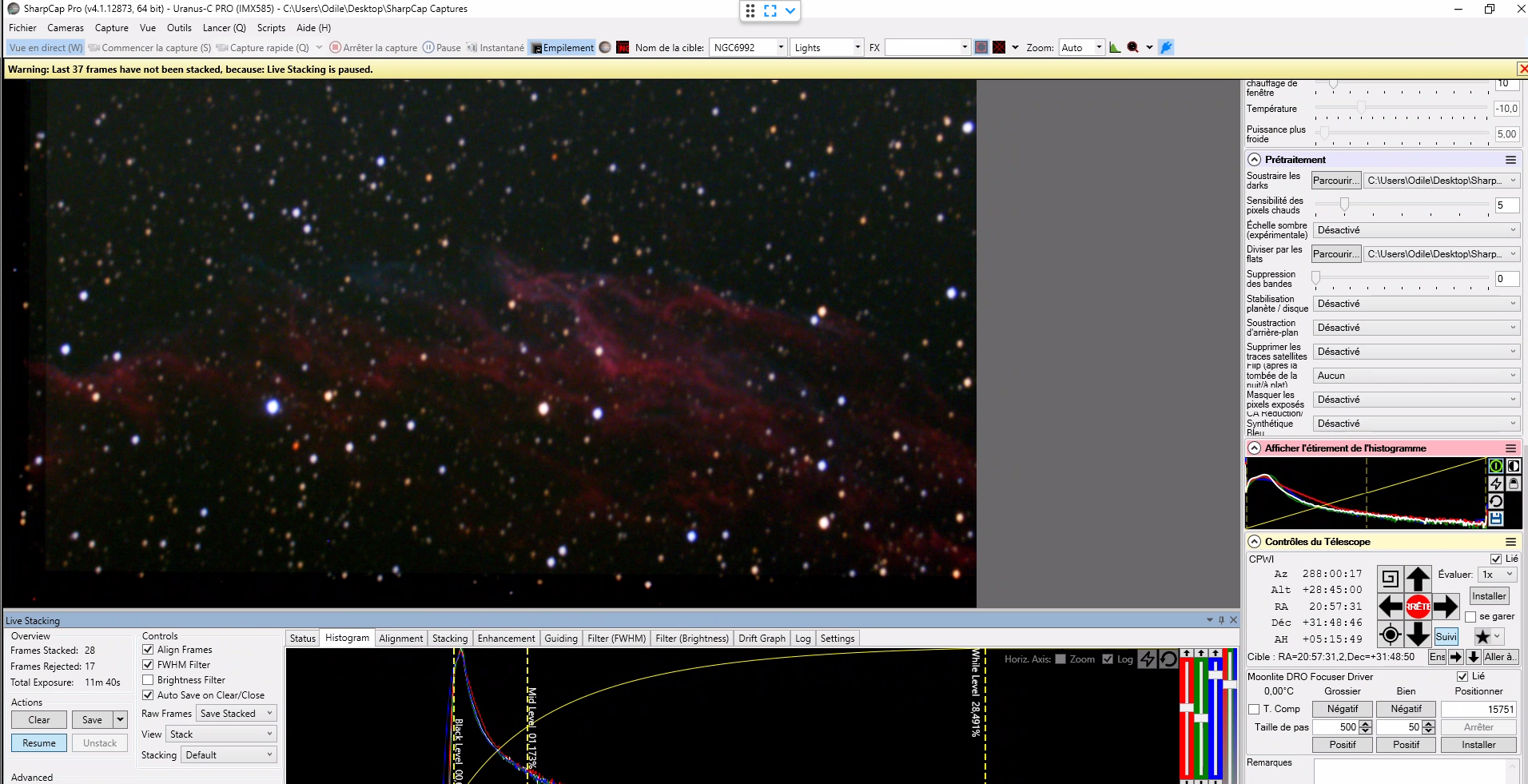

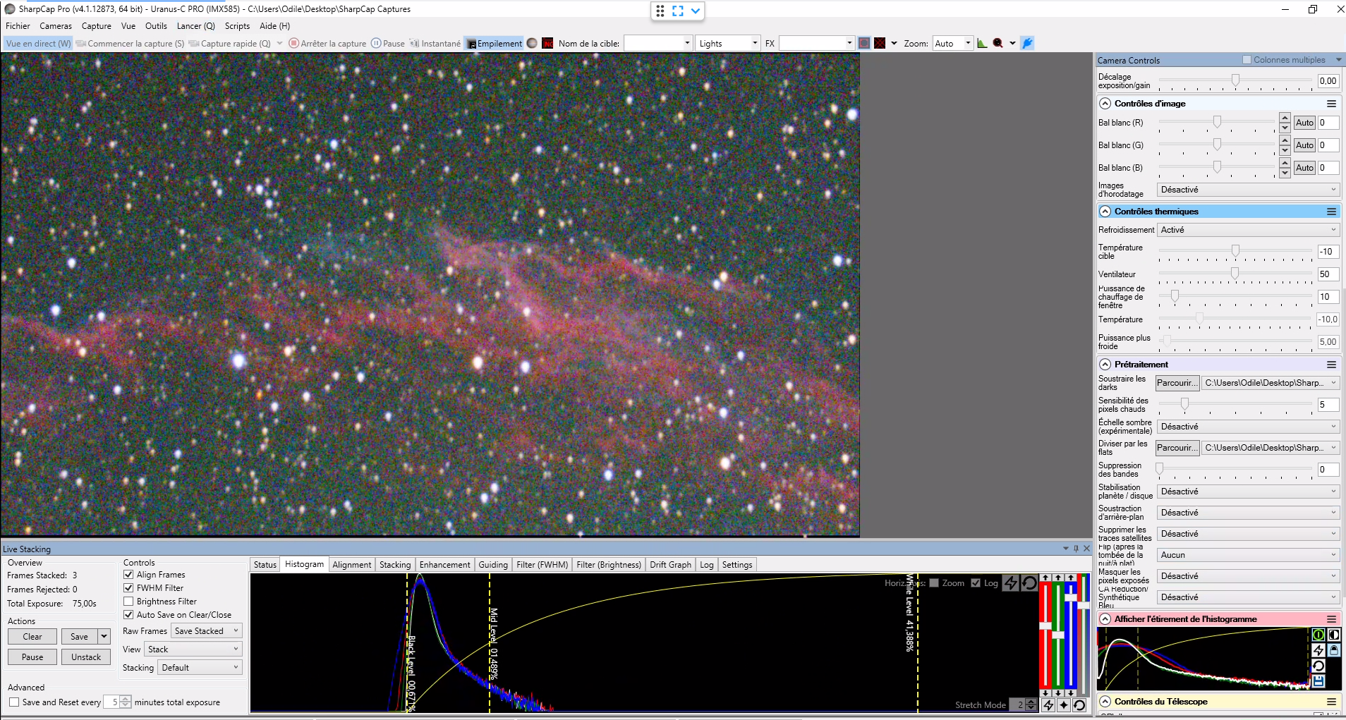

Bonsoir à tous,
Voici donc de nouveau test en suivant vos recommandations (et avec filtre IRcut à la place sur l-Enhance).
Mise en station avec 10 points dans CPWI, mise au point assistée et auto avec sharpcap.
NGC6992 poses de 25 secondes, on en est au début et je vais être patient pour empiler au moins 15 à 20 minutes.
et après 11 minutes, sharpcap n'arrive plus à aligner, je met en pause et j'essai de recardre avec un astrométrie, mais elle echoue systématiquement, je redéplace avec CPWI sur la cible, retente une astro, toujours echec. j'arrete donc la capture à 11min40 avc je trouve une image pas très jolie ci dessous :
Si je décoche le cadenas du petit histo et que je le resete, j'ai cette image (que perso je trouve plus esthétique)

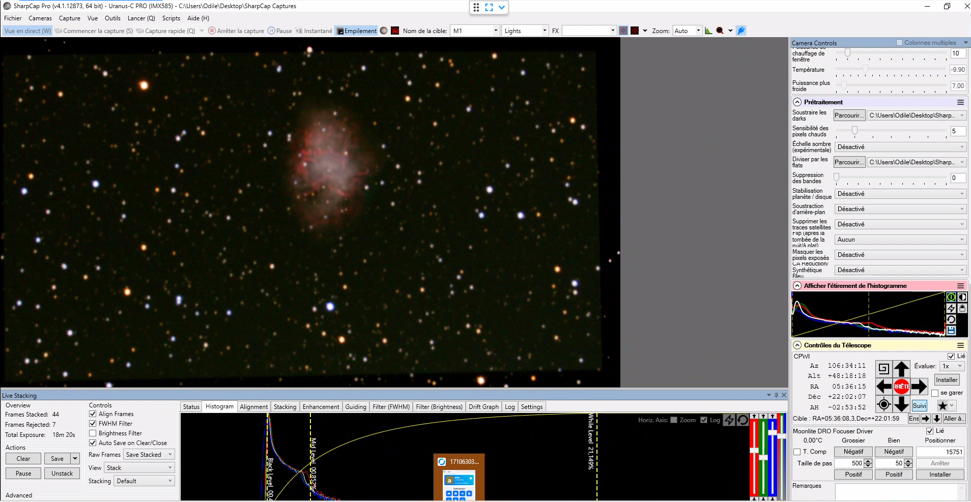

Message par darki » 25 déc. 2024, 21:01
Meme résultat sur M1 après 12 minutes environ :
avec petit histo
Sans petit histo

Message par Olivier-Fantasy » 25 déc. 2024, 21:59
C'est pas mal, quand même !
Je n'ai jamais eu de monture azimutale, donc je ne saurais pas te dire si c'est normal ou non que ça décroche au bout de 10-12mn...
À vue de nez, ça semble court. J'aurais imaginé que l'image se ferait "manger" en rond autour du centre, quitte à ce que ça fasse le tour de l'image... Mais peut-être que SC a ses limites d'empilement ? (Mais ça parait quand même bizarre)
Sinon, pour tes histos, si tu es à l'aise avec la méthode "Toutotomatique" (où on ne touche pratiquement pas au petit histo, sauf en "phase 2"), tu pourrais essayer la 1ère méthode du tuto : la méthode de Lavinch31 (la 1ère, sur la 1ère page)... Plus complexe, mais on touche au petit histo, si c'est ce que tu aimerais faire.
Perso, je n'ai jamais essayé de cliquer sur le cadenas - je sais que la fonction existe, mais comme je ne suis pas sûr de ce qu'elle fera, je n'y touche pas ;) (faudrait que je tente "pour la science")

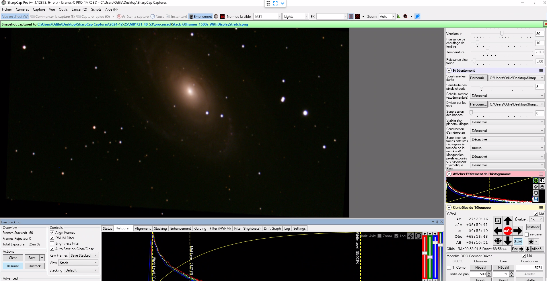

Je suis passé sur M81, 60 poses de 25s (25 min) avec juste les éclairs dans le grand histo et j'ai pas touché au petit, ca me va bien come image pour l'instant.

Ce soir nouvel essai, sur M1, Cumul de poses de 25s pour un total de 45 minutes avec filtre L-Enhance.
Est ce que quelqu'un peut me dire pourquoi mon ciel n'est pas noir (ce qui est le cas sur toutes mes images en fait) ?
J'avoue que la je rame complètement pour avoir des images satisfaisante.

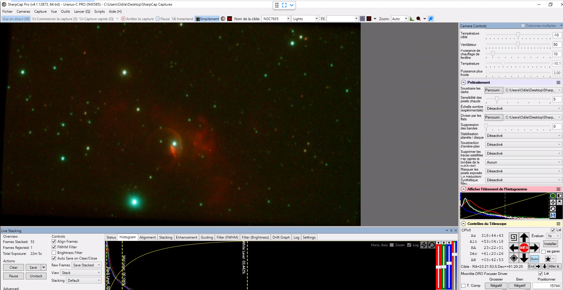

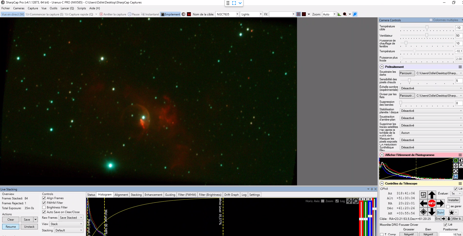

Bubble (NGC7635) après 22 minutes en poses de 25s avec L-Enhance
A 30 minutes, ca me parait prendre forme
Et à 35 minutes

Message par Olivier-Fantasy » 26 déc. 2024, 22:13
darki a écrit :
26 déc. 2024, 21:21
Je ne peux pas te dire pour ta monture, vu que je ne la connais pas, mais si elle manquait de jus, c'est possible que ça vienne de là...
Sinon, pour ton équilibre de couleur, avec un filtre, c'est toujours rockn'roll. On fait au mieux.
En gros, tu cliques sur la barre de couleur que tu veux modifier (ici, le vert qui est en excès - comme souvent vu que nos caméras ont deux fois plus de pixels vert que de bleu et de rouge)... puis tu montes ou descends la couleur avec les flèches de direction de ton clavier (ça te permet d'être précis, car ça bouge très doucement).
Et tu affines les couleurs en regardant le mini-histo (même si tu bouges le gros, le mini te montre une sorte de grossissement de ce qui se passe dans le grand histo).
Au choix : tu baisses le vert... (mais tu vas perdre en signal)... ou tu montes le bleu et le rouge (on fait au mieux car ça ne bouge pas toujours comme on aimerait, il faut y aller doucement pour voir comment ça bouge quand on touche une couleur).
Bon, ça c'est quand tu restes peu de temps sur une cible. Plus tu restes longtemps, meilleure est l'image et moins on a besoin de corriger (mais comme on est pressé, on corrige tout de suite l'image :P ) !

52 minutes sur M81

Message par Olivier-Fantasy » 29 déc. 2024, 20:57
Sympa ! :clap:
darki a écrit :
29 déc. 2024, 18:58
52 minutes sur M81
C'est fou ce que ça tourne ! Génial que Sharpcap arrive à aligner malgré tout les images !
