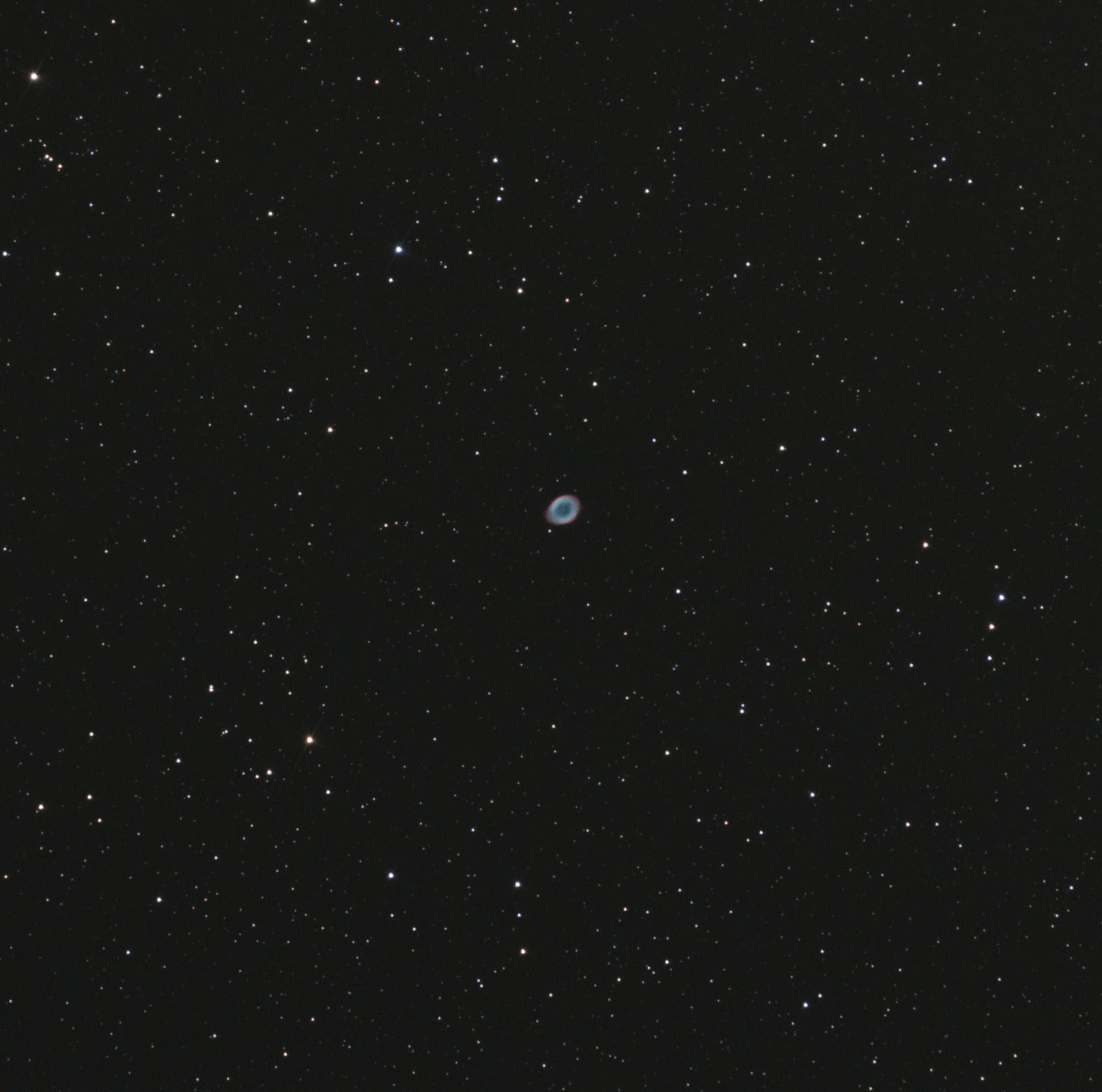

Rituel du mètre étalon, M57.
30 frames 450s ( Gain 200 )
Je vous ai pas dit, mais j'ai retravaillé la collim au fisheyes + TS concenter. Mon correcteur de coma cherche encore un peu sa distance idéale au capteur mais ça progresse.
Évidement pour la collim, un passage sur étoile serait bien mieux mais sur des micro séance de ce type, pas trop le temps.

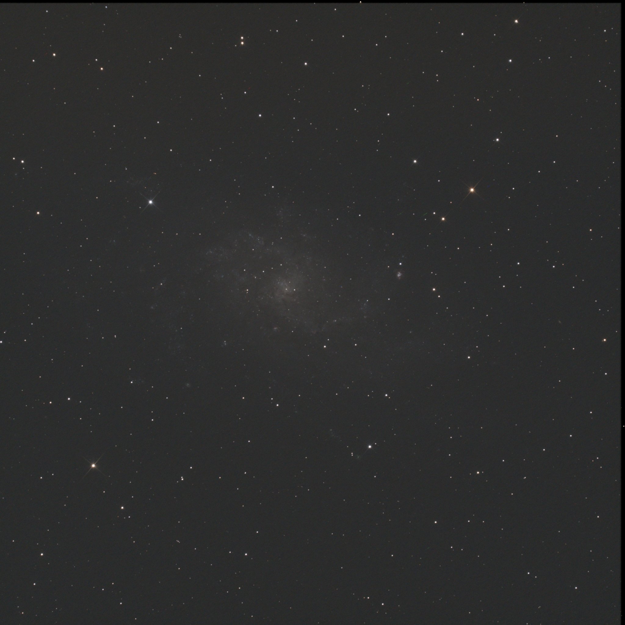

#M33#
Et maintenant, celle qui aurait pu être top, mais arrêté en plein vol au bout de 4min par les nuages et achevée par le manque d’électron.
16frames 240s
Bon ben voila, suivi qui ne bouge plus, étoiles qui défilent, tube pas en buté, batterie vide -> On plie les gaules.

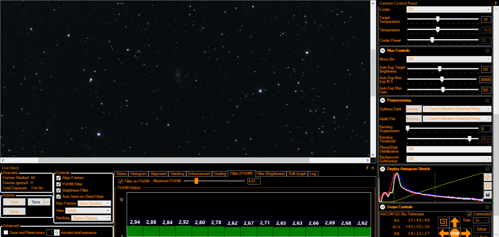

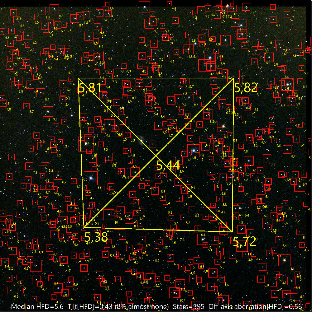

Au rayon analyse d'image, tilt et collim j'en suis plutôt satisfait mais j'ai encore une forte courbure.

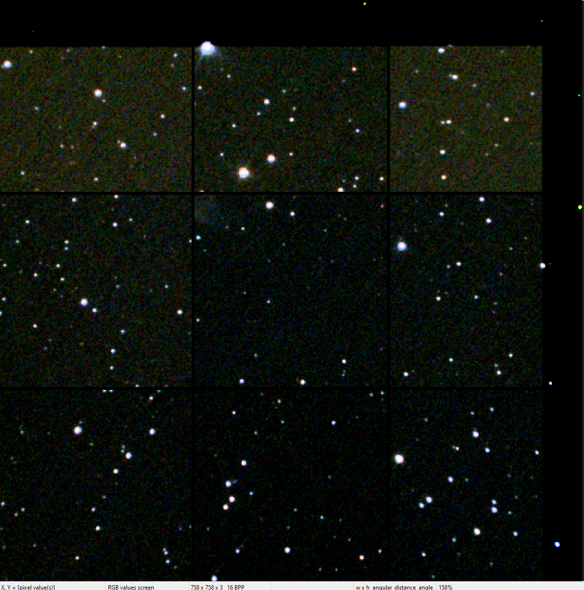

Dites moi. Pensez-vous que le "backfocus" de mon correcteur de coma est bon ? Ou est-ce que c'est encore améliorable ? Je me cogne 17% de courbure quand même.

Si on teste avec ASTAP, ton capteur est peut-être légèrement trop près du correcteur
Sinon pas trop de tilt ;)

J'ai le meme sentiment que toi mais comme je viens déjà de rajouter une bague de 7mm, je commençais à douter un peu. J'ai l'impression que les 55mm du TS maxfield, c'est un peu a la louche et aussi très variable en fonction de combien de mm tu le visses car sont filetage est plutôt long.
Pour le tilt, l'image stackée n'est pas des plus flatteuse, les subs sont en moyenne mieux que ca.
VA de soulearth à dos d'EQM-35 et 130 PDS
Message par Caprice » 29 oct. 2021, 14:28
Le tilt reste bien contenu. Pour ton backfocus, à mon avis c'est de l'ordre de 0.3 - 0.5 mm pas plus, 1mm grand max, tu n'es déjà pas si mal ;)

Ah ok. Bonne nouvelle. Maintenant va falloir sortir les rondelles.

@kaelig , ce que je peux te dire, mais les ténors du tube ne cessent de nous le répéter ( donc rien de neuf en soit ), c'est que l'optimisation BF et collim ( bien que les deux soient encore imparfaites ) a déjà permis une amélioration visible des images et confirmée par les métriques du genre fwhm, astap, ccdi.
Le tilt je m'en occupe moins, j'essaie seulement de le limiter en utilisant des montages bien vissés.
Le BF je suis pas loin de la vérité a quelques rondelles prêt. La collim il me manque clairement l'étape "sur étoile". Je ne pense pas faire mieux au concenter + REEGO.

Petite soirée de la maison, qui a été l'occasion de tester le remote wifi. Jusqu’à présent, sur le papier le remote était un plan parfait mais le wifi trop poussif rendait le truc inutilisable. Mais j'ai changé de clef wifi et depuis tout est rentré dans l'ordre. Attention on est pas sur un modèle discret ( Link )

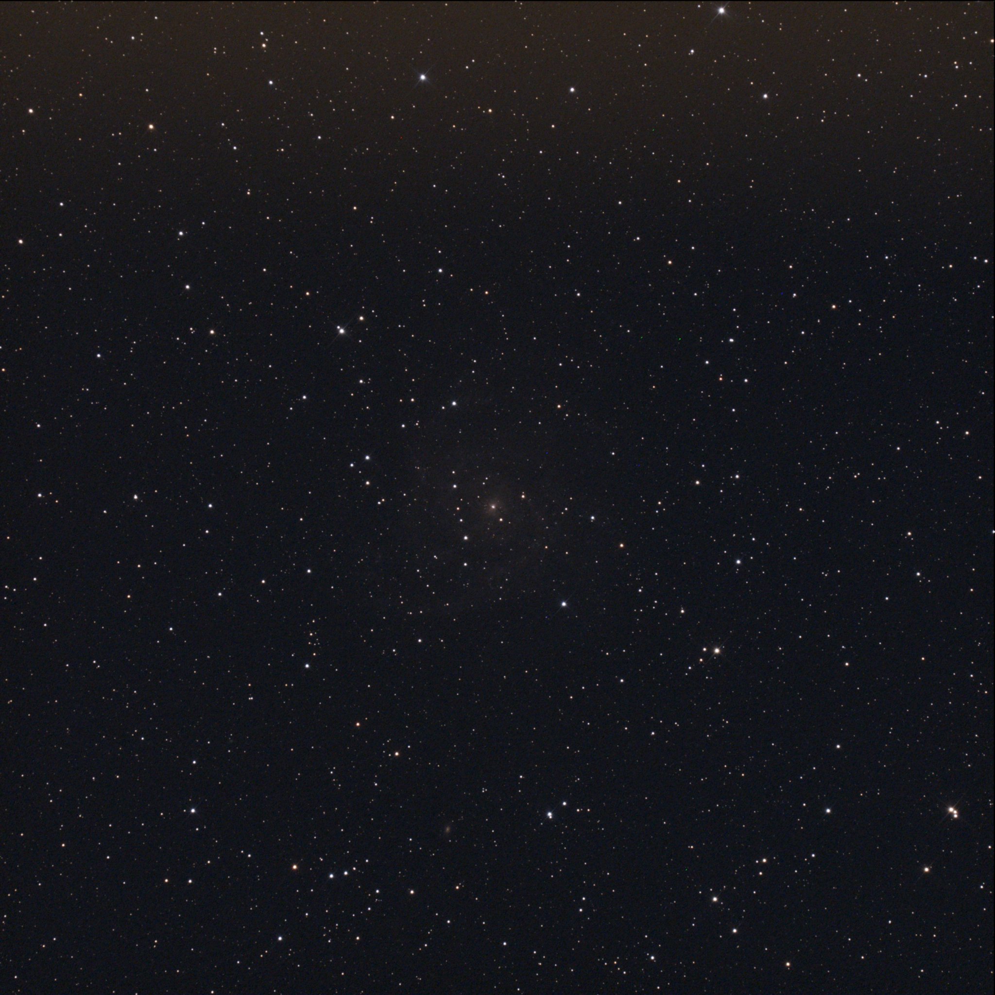

@clouzot m'ayant fait envie avec IC342 je tente le coup. Bon en couleur depuis lyon, et bien sur sans l'inspecteur aux commandes, ca rend pas pareil.
### IC342##
Stack 101frames 1515s
