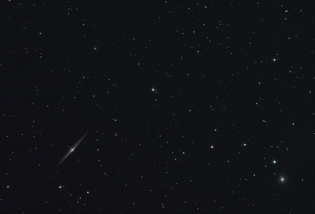

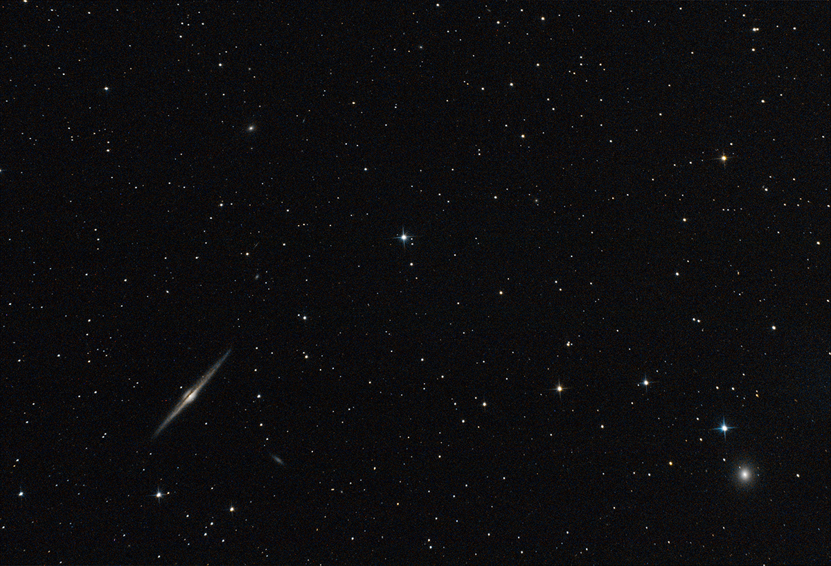

Message par Falconpage » 26 avr. 2020, 10:41
Et pour finir la soirée du 23/04 NGC4565.
8x60s gain 120 (unitaire)
Live SharpCap :
Version SIRIL :

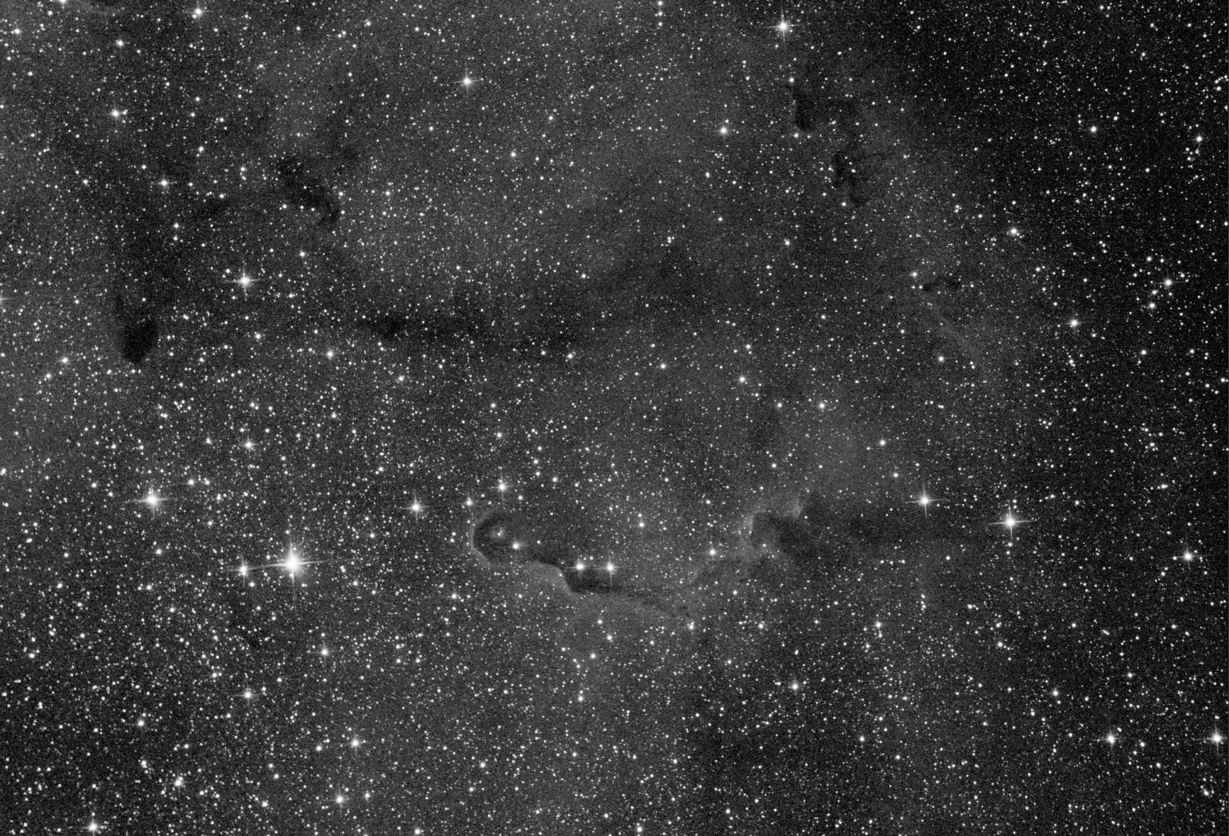

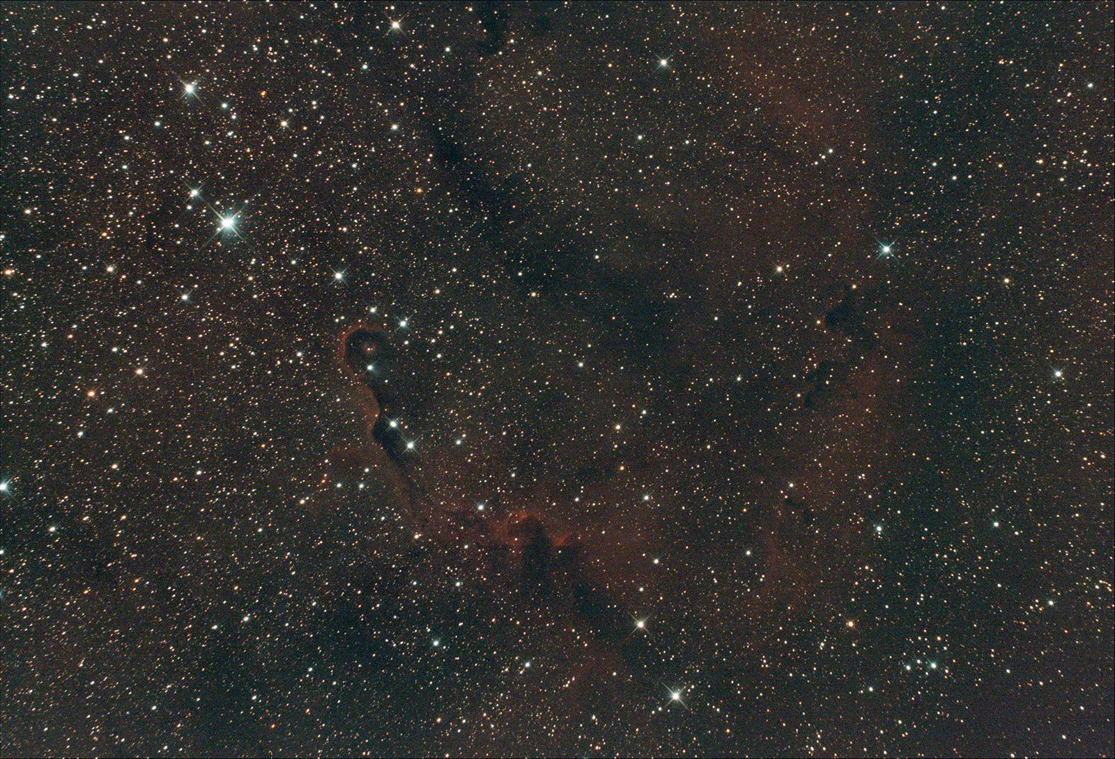

Message par Falconpage » 22 mai 2020, 11:30
A la recherche de nébuleuses accessibles hier soir je n'ai eu le temps d'en attraper qu'une, les autres étant hors champ.
IC1396
Je galère avec la colorimétrie, bien meilleure sous SharpCap d'origine :cry:
29x30s (après suppression des satellites) gain 250
Développement sous SIRIL, légère retouche sur le contraste.
Uniquement le canal rouge du fits de SIRIL, intéressant niveau détails je trouve.
VA au bord des bois

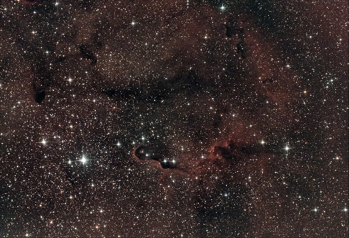

Message par Falconpage » 22 mai 2020, 14:18
Version avec les bonnes couleurs, c'est loin d'être aussi propre que la version de @Christ faite avec le même matos (le filtre en plus).
Christ
Messages : 493
VA au bord des bois
Message par Christ » 22 mai 2020, 16:49
Ça se joue à pas grand chose au final j'ai juste laissé tourner plus longtemps.
Essaie également de stacker au gain unitaire pour réduire le bruit et allonger tes temps de pose si tu peux.
60s sur l'azeq5 ça doit passer sans autoguidage.

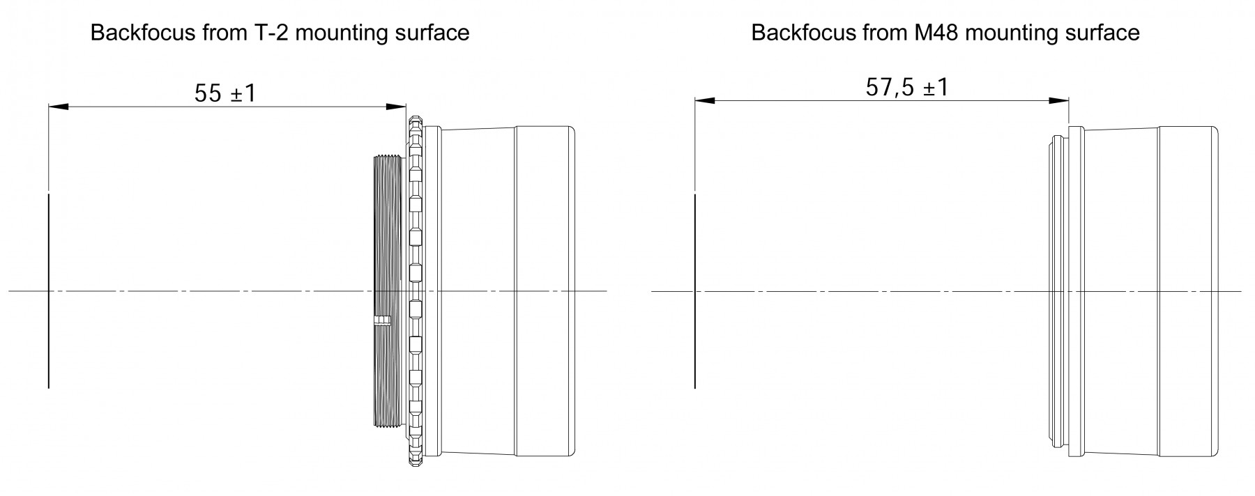

J'ai refait ma collimation au cheshire, il y avait un peu de décalage.
Je note également que j'ai de la coma sur mes photos, pas toi.
Mon montage :
CAMERA (17.5mm) - T2-1.25 pour fixer le filtre (0mm) - bague T2 (21mm) - bague T2-M48 (16.5mm) - correcteur Baader
Vu que je suis en M48 côté correcteur il faut 57.5 mm, j'ai fait une petite modification tester :
Le correcteur Baader en M48 ne se visse pas complètement : je pense que c'est normal, on doit gagner 1mm
J'ai ajouté des spacers livrés avec la cam pour 1 mm de plus placés entre la cam et la bague T2 de 21mm
Tu l'as fait comment ton montage vu que l'on a la même chaîne optique ?

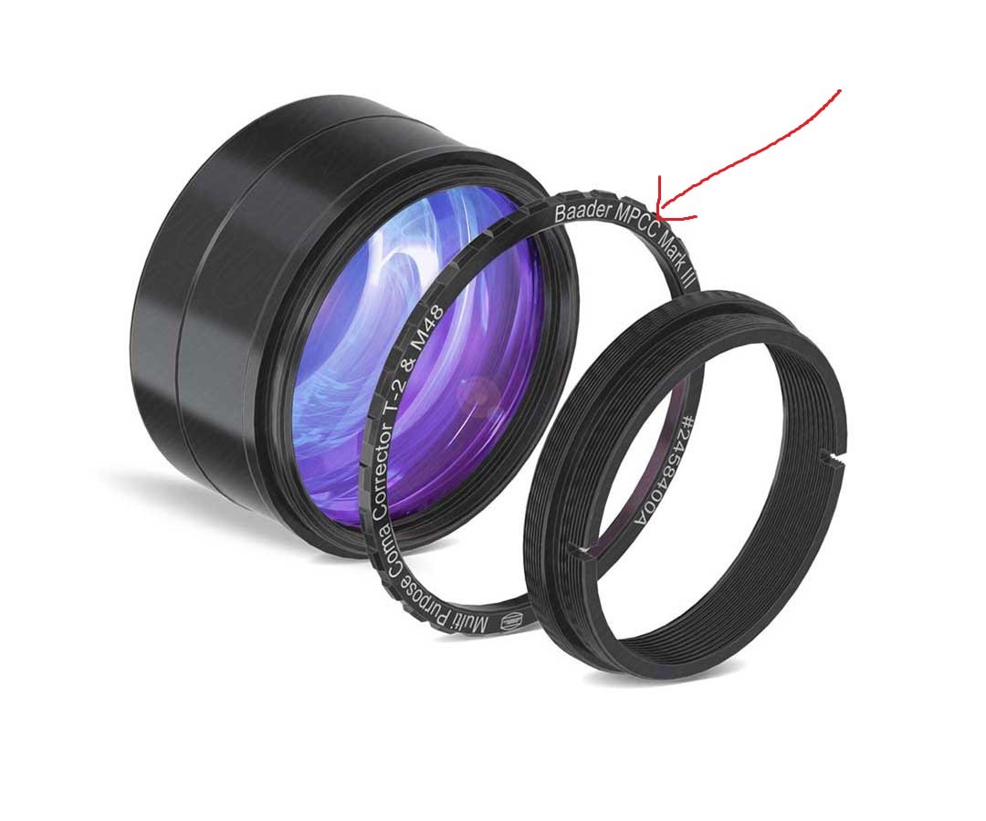

Salut @Falconpage j'utilise aussi le coulant M48 du correcteur de coma
Comme le préconise baader pour être à 55 mm de backfocus il faute être à 57.5 quand on enlève la bague de 2.5 mm.
Mais en réalité j'ai mis 2 mm de plus la focale du 130pds et relativement courte je suis plutôt à 57 mm du correcteur j'obtiens de meilleur résultat en l’éloignant un peu plus.
J'utilise en plus la bague baader à tirage variable livrée en version visuelle je reprend donc ton schéma pour moi ça donne
CAMERA (17.5mm) - bague T2 badders (25.5mm) - bague T2-M48 (16.5mm) - correcteur Baader
ça fait 59.5 -2.5 de la bague retirée soit 57mm réel du correcteur.
Trouver le bon backfocus pour les correcteurs de coma c'est très chiant je pense que je pourrai encore affiner les choses mais pour mon utilisation c’est suffisant.
Essaie de l’éloigner un peu plus

Hello @Christ , merci pour ton message.
De quelle bague parles tu ? (2.5 de la bague retirée)
J'ai pu tester hier soir, pas super conditions vu l'humidité mais la coma semblait mieux maîtriser avec 1mm de plus.
Il va falloir que j'achère des spacers / bagues pour arriver à corriger au mieux.

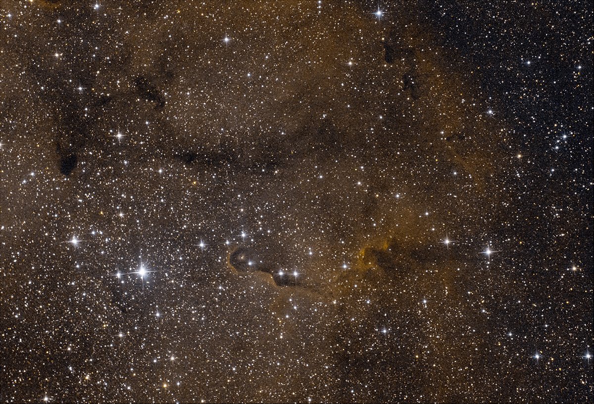

Je reprend ton image en étalon pour comparer avec mes résultats :
En dehors du temps de pose de mon côté les zones bien noirs de ta photo sont bruitées "rouge" chez moi : le filtre améliore sans doute largement ce point ?
Ma photo d'hier soir :

Pour la bague c'est celle là quand on l’enlève pour utiliser le coulant M48 on se rapproche du correcteur de 2.5mm il faut donc compenser et augmenter la distance.
Christ
Messages : 493
VA au bord des bois
Message par Christ » 24 mai 2020, 19:45
J'utilise la bague baader le varilock T-2 ajustable que je met à 25.5mm je n'utilise plus la bague de 21 mm fourni par zwo.
correcteur-de-coma-baader-mpcc-mark-iii-pour-telescopes-newton-usage-visuel-photo.jpg
correcteur-de-coma-baader-mpcc-mark-iii-pour-telescopes-newton-usage-visuel-photo.jpg (28.2 Kio) Consulté 4526 fois
Christ

Effectivement le contraste et renforcé par le filtre l-pro il coupe une partie de la pollution les nébuleuses ressortent mieux.
Ce soir je refait une sortie le temps est top je vais être hs au boulot demain tant pis ;)
Je vais refaire ic1396 avec le filtre l-enhance cette fois
là c'est radical c'est parfait pour les nébuleuses à émission on devrait choper beaucoup plus de détails je publierai demain si j'ai le temps.

Merci @Christ, c'est bien cette bague que j'ai viré : le filetage M48 est court (il ne va pas jusqu'au fond) et le correcteur ne vient donc pas se plaquer chez moi, mais je suis d'accord il faut monter à 57.5 comme l'indique Baader.
Merci pour le varilock T-2 , ça me semble en effet bien pratique.

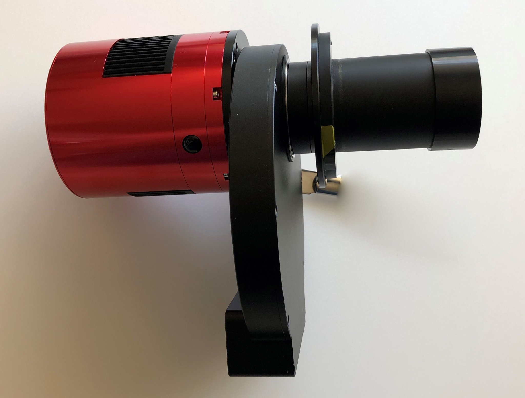

Quel porte filtre utilises tu ? Je pense me prendre une roue à filtres manuelle ZWO. Reste à voir pour la connexion T2 l'accessoire nécessaire livré sur la version motorisé et non sur la version manuel.
Ca doit être celle-là : https://www.pierro-astro.com/materiel-a ... ale_detail
Vivement tes images pour me rendre compte de l'apport de chaque filtre :)

Je n'utilise pas de roue à filtre avec ma camera c'est déjà assez le bordel comme ça avec un filtre et pour tout équilibrer :D
j'en ai une mais que pour faire du visuel.
La dessus je ne pourrai pas trop t'aider voir avec @bemo47 et @Steph les spécialistes !

Message par Steph » 26 mai 2020, 13:39
Falconpage a écrit :
24 mai 2020, 22:48
Déjà bien prendre en considération le poids et le porte a faux engendré par l'ensemble, et tout les problèmes qui vont forcement en découler (BF, tilt, etc..).
ça prend vite l'allure d'une Thompson :mrgreen: , et encore je n'ai qu'une 5 filtres.
Bien étudier également le montage envisagé pour choisir les bons adaptateurs et rallonges.
La RaF c'est pratique, mais également contraignant, il faut vraiment être certain de changer plusieurs fois de filtres dans la m^me session, sinon autant monter manuellement le filtre, ou alors utiliser un tiroir à filtres.

Message par Falconpage » 26 mai 2020, 18:08
Merci @Steph , je vais réfléchir ... En effet un tiroir à filtre ça sera peut être plus simple.
