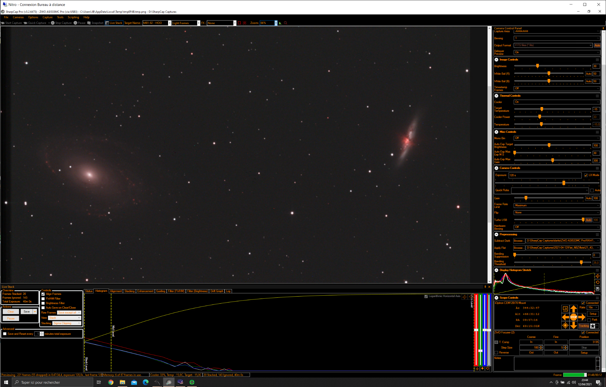

Voici la capture SC à 76x1mn tout de même, comme le signal est bon, j'ai testé le "sharpen" de SC
Gain 100 - les Flats du vendredi, je n'avais touché à rien ^^ et dark / filtre Baader neodynium qui n'avait pas bougé non plus :

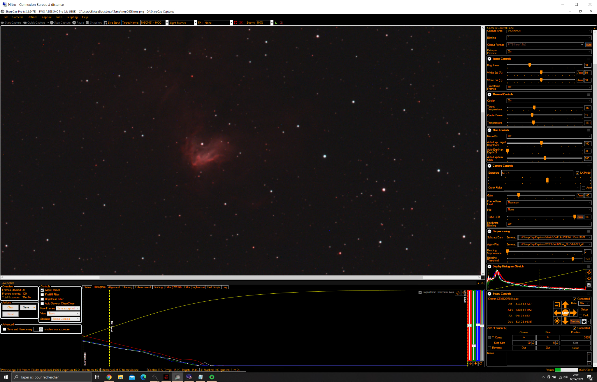

Soirée confinement-il-fait-beau en Anjou
je m'étais promis que je reviendrai sur NGC1491, c'est en cours, la voici au NBZ après 5x1mn, même sans post traitement, le bande etroite lui fait du bien, je vais laisser tourner un peu puis j'irai récupérer le Halpha de M81 et M82 :

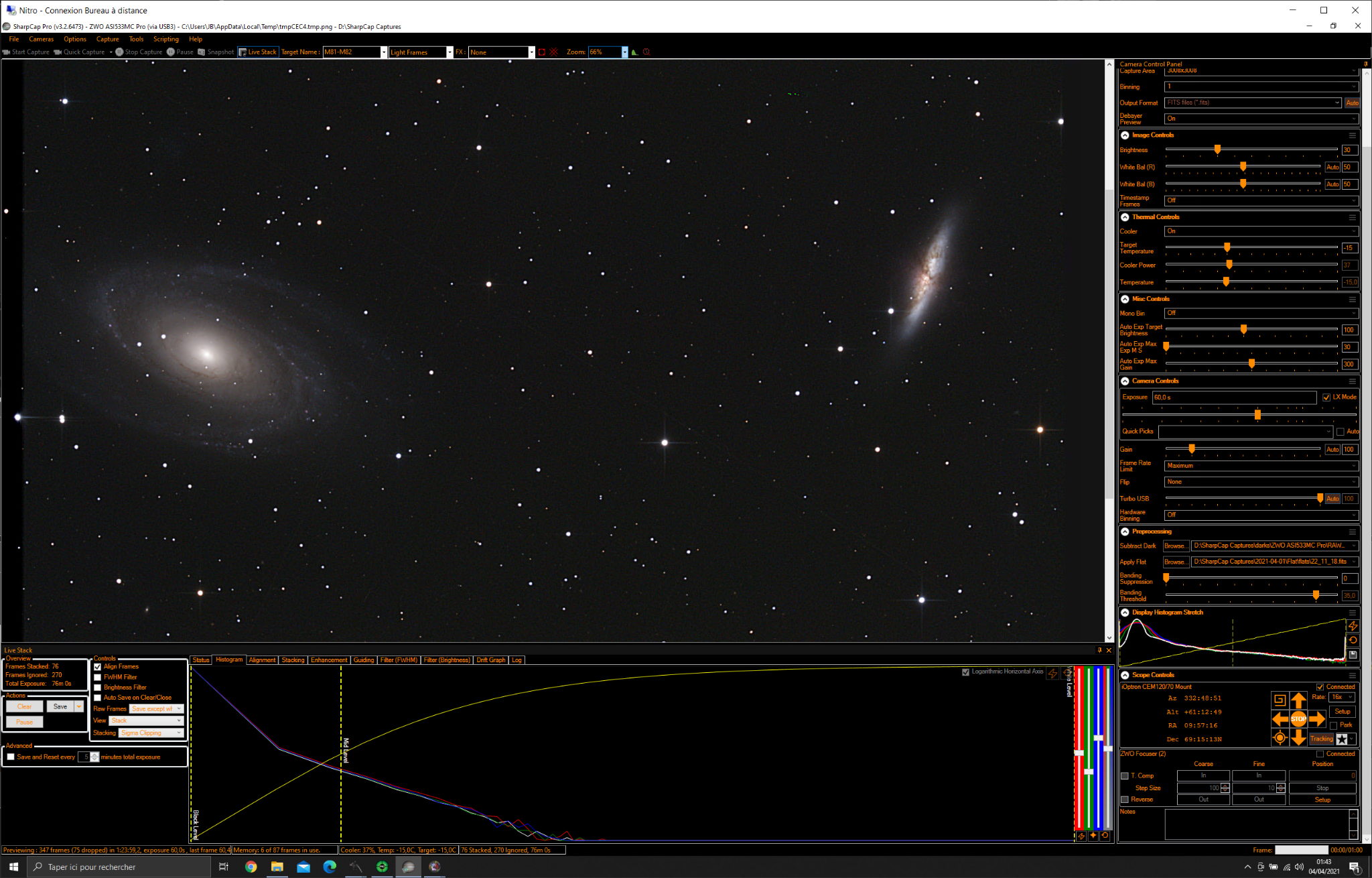

my god, avant d'aller faire dodo, je me devais de partager le dernier stack de la soirée.
j'ai oublié la copie d'écran mais pas le save as seen, le voici donc, NGC 5005 et 5033, ainsi que NGC 5002, plus discret en haut à droite, tout ça n'est pas aussi pétillant que celle de @John Mc Burn mais bon, la couleur, c'est la couleur ^^
en 45x1mn, je vais essayer de faire oublier une version précédente qui va finir dans la poubelle windows pour cause de darks non adaptés : on n'a pas tous les jours envie de faire des darks de 1minute pour un gain de 380 ... :oops: :oops: :roll:

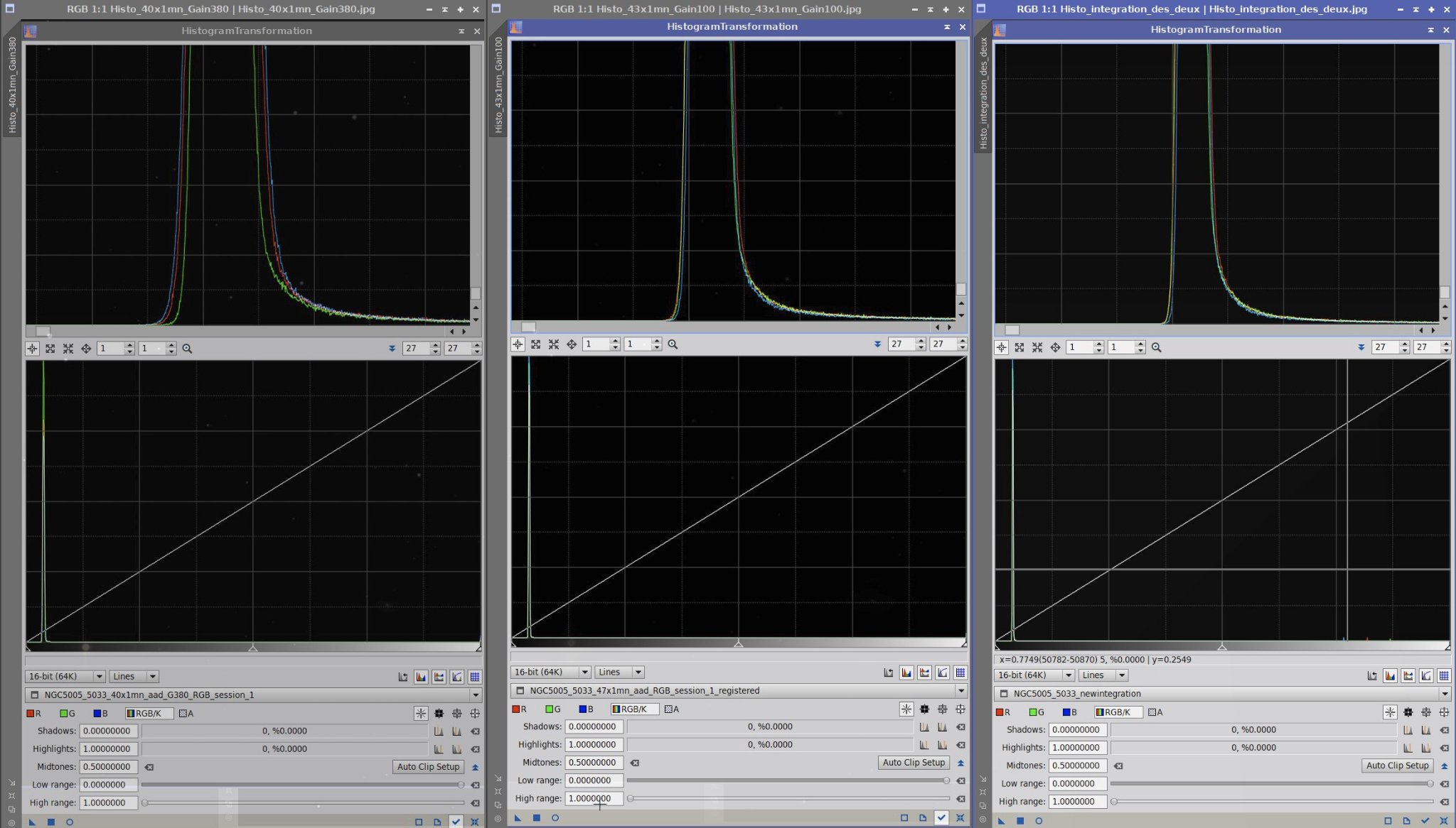

Pour le fun, je me suis amusé à comparer les histos de ces 3 fichiers, la largeur du pic de FdC donnant une bonne idée du bruit global, j'ai appliqué exactement la même montée d'histo pour que tout soit comparable.
- à gauche le stack de 45x1mn gain 380, le pire
- au centre le stack de 40x1mn gain 100, bien mieux (un élément montrant l'intérêt du gain unitaire car j'ai remis les signaux à des niveaux comparables)
- à droite le combiné qui a quand même gagné en SNR en comparaison du stack initial à gain 100

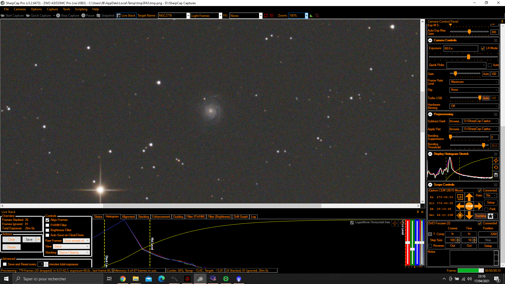

Message par Djibi » 17 avr. 2021, 23:10
JE crois que je vais m'arréter là sur NGC2776, faiblarde et un peu trop près de la lune, je vais basculer plus vers l'Est
Gain 100, filtre Baader Neodynium, dark + flat 26x1mn

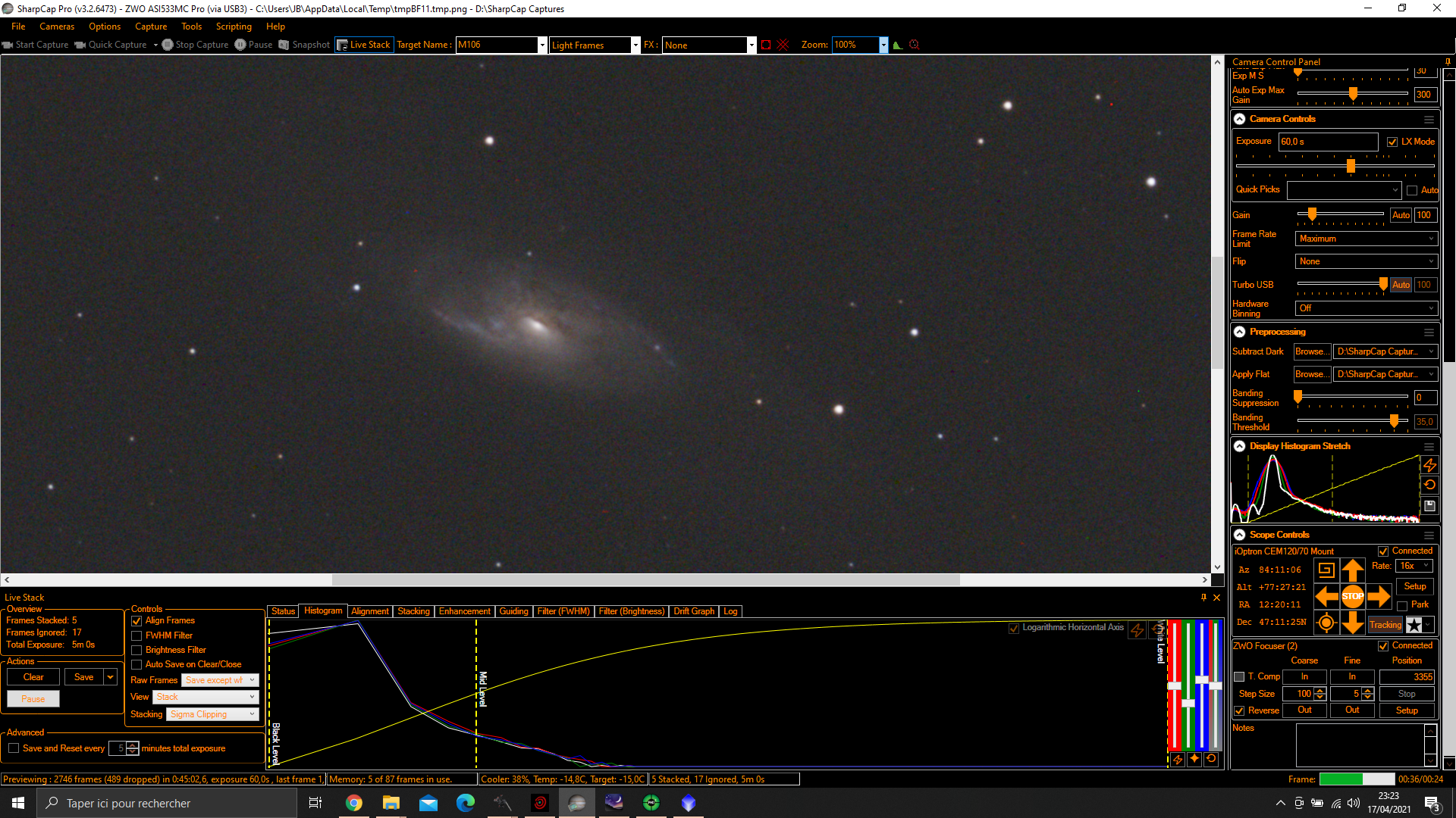

Ma "cible facile du soir" sera M106, je ne l'ai jamais imagé en plus, on sent le manque d'expérience ... à moins que ... :ninja:
là voici après 5x1mn
