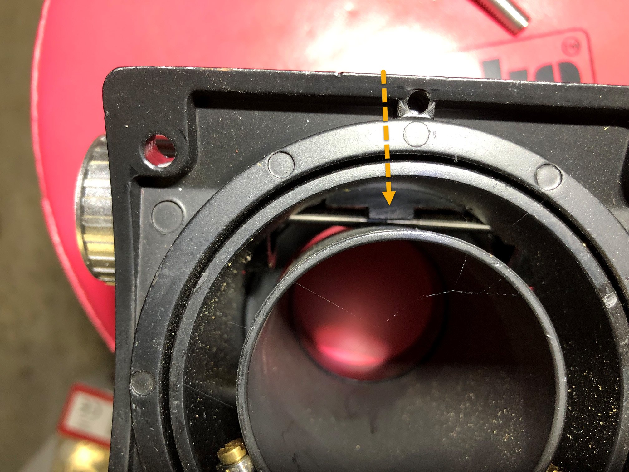

Sur ton po, il faut agir sur ces deux vis...dont l'une à l'air desserrée

J'ai le PO classique crayford des SW
j'ai trouvé ça pour les vis du PO
Deux précisions:
1) Cela ne le fait que du à l'ajout des 2 éléments: correcteur de coma plus lourd et la roue à filtre, ca semble lié au poids
1) le patinage dépend du positionnement du train optique, si je le tourne dans le PO, ca le fait plus ou moins. Donc, je ne pense
pas que ce soit dû au coupleur.
2) Le moteur de focus fonctionne bien, la molette opposée au moteur tourne mais le PO ne suit pas
C'est pour cela que je penche pour un problème de réglage de tension du PO, mais quel vis tourné? Merci pour ta réponse Steph qui est arrivé entre temps.

Alors c'est surement le tube du PO qui se met de travers à cause du porte à faux du train optique...il doit être à la limite de ses capacités.kaelig a écrit : ↑15 juil. 2021, 10:561) Cela ne le fait que du à l'ajout des 2 éléments: correcteur de coma plus lourd et la roue à filtre, ca semble lié au poids
A la dremel, jusqu'à obtenir ce genre de chose (sur l'axe du PO):

J'avais une des deux vis indiqué sur les photos totalement dévissée. J'ai mis un tour de clef. Il faudra attendre un bout de ciel pour savoir si ça refait. Je te dirai également
- Lavinch31
- Messages : 5237
VA expérimental de Kaelig 2021
J'ai du également resserrer cette vis ( j'en ai qu'une la deuxième a disparu
) attention de ne pas serrer trop fort non plus ....

C'est laquelle que vous avez revissé, pour moi, c'est celle qui se trouve à l'extérieur.
- Lavinch31
- Messages : 5237
celle du milieu ( celle a l'extérieur je ne l'ai plus

Moi c'est l'inverse, c'est celle sur l’extérieur, la plus loin de la vis moletée, qui était tellement dévissée que ca n'aurait pas mis longtemps avant que je la perde.

bon les gars (et les filles) si il y a deux vis poussantes d'origine c'est pas pour faire jolie
le montage est déjà suffisamment léger comme ça pour ne pas le dépouiller.
Un vieux PO SW avec les toiles d'araignée d'origine, on voit bien la petite platine noire qui fait pression sur l'arbre du PO, il faut que cela le soit le plus aligné possible...pas comme sur ma photo Idéalement, pour une meilleure efficacité, il faudrait faire une platine en téflon plus longue, comme sur le Moonlite par ex

reserrage de la vis préconisé sur le PO pour éviter le patinage du PO. J'ai fait des tests de jour et reverif la nuit. C'est presque
parfait. Merci aux copains pour l'aide apportée & les conseils. J'ai résolu encore un problème et compris une nouvelle chose.

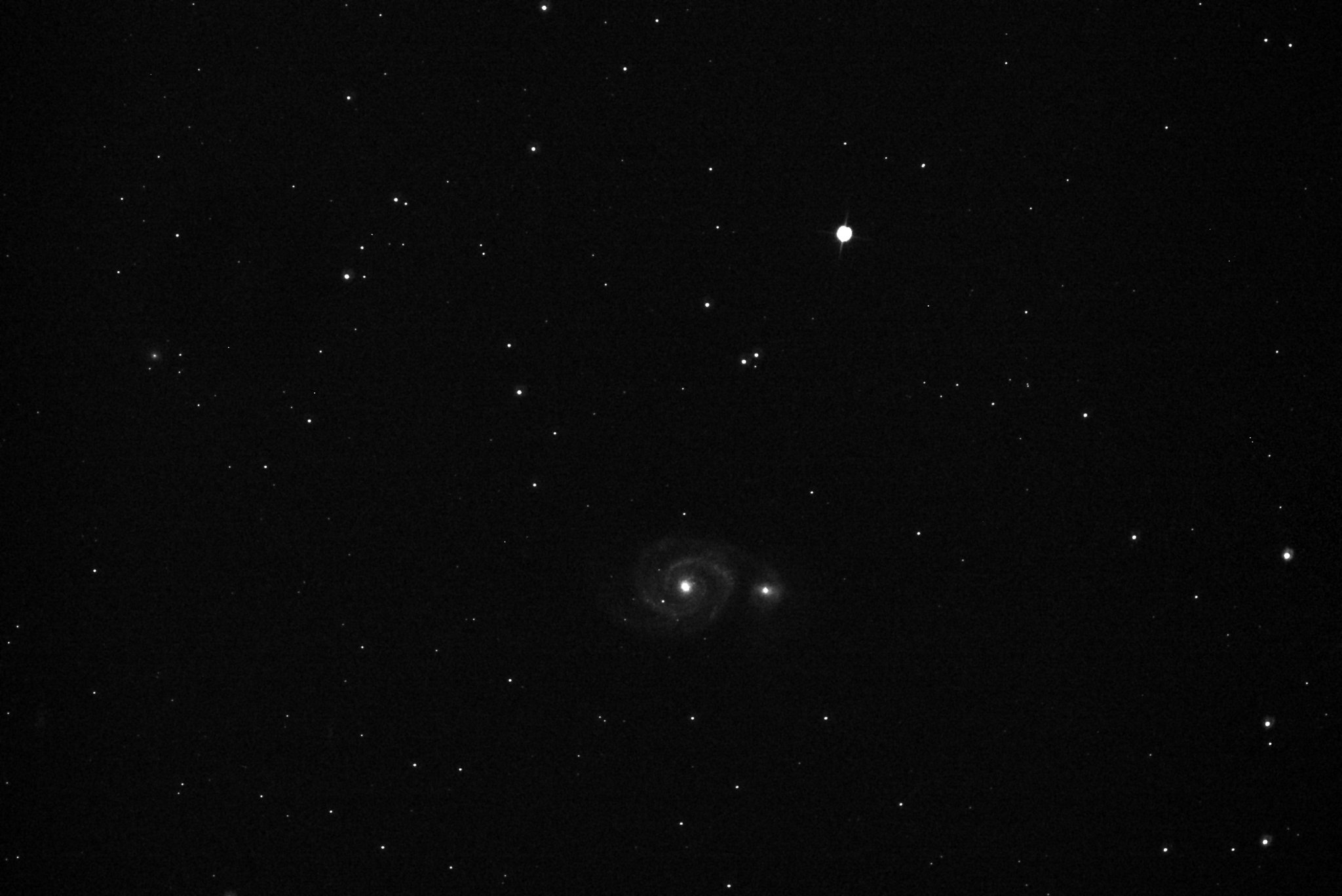

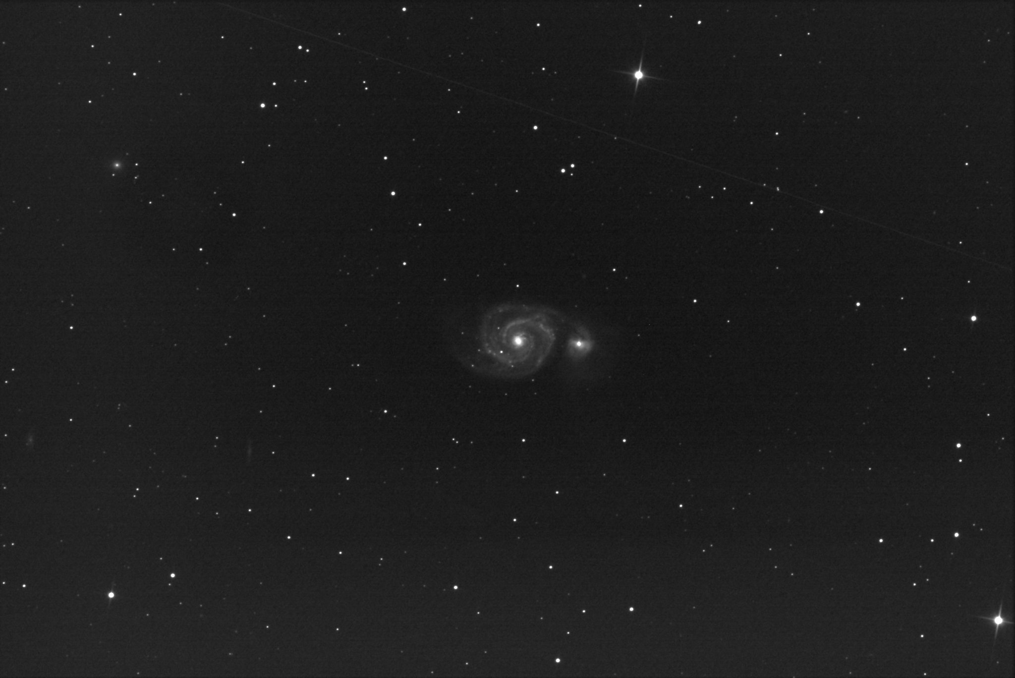

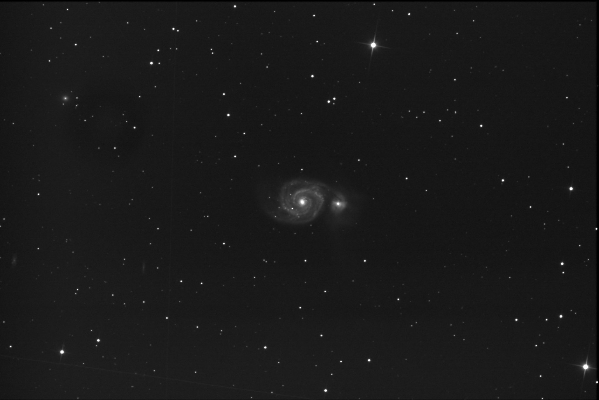

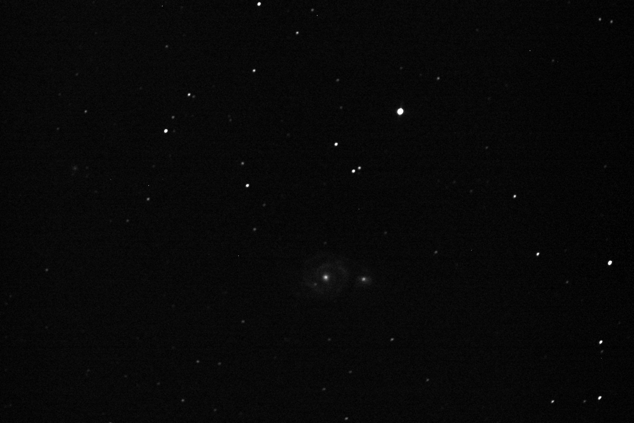

Place au test des différents filtres, les images n'étaient pas top à l'écran, le FWHM était beaucoup plus élevé
que d'habitude. Encore pas mal d'humidité. Des fois, on ne sait pas si ce sont les réglages ou le seeing qui
est pourri.

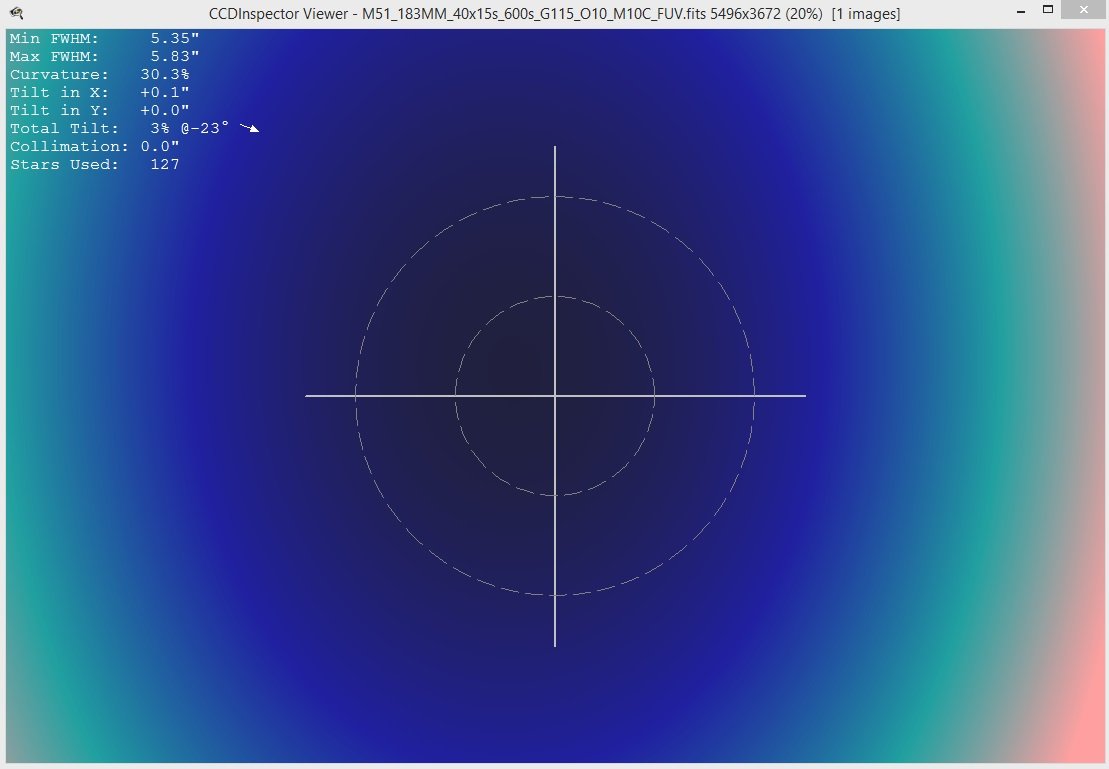

1) Test du filtre UV/IR cut
M51, ASI 183MM: 40x15s = 600s, Gain 115, Offset 10, -10°C, dark, pas de flat (je suis en cours d'étude sur le sujet)
SC: FWHM pas top, meilleure dans CCD inspector
CCD inspector: YES
Astrométrie:

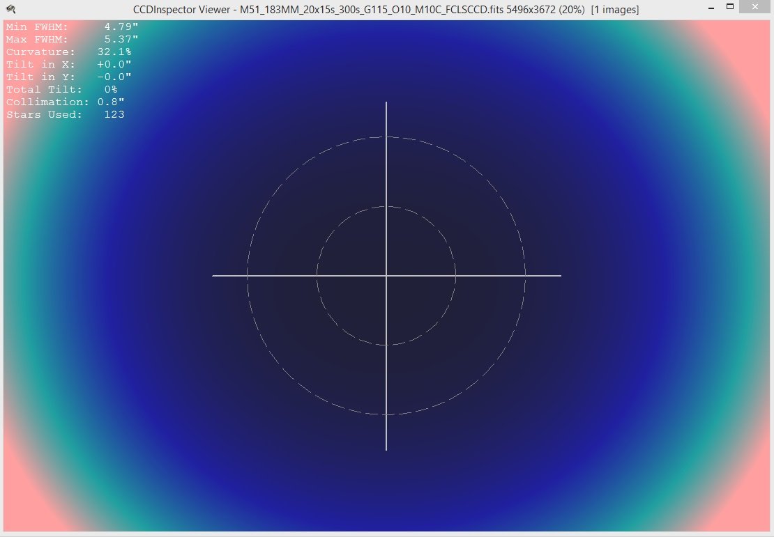

2) Filtre Astronomik CLS CCD
M51, ASI 183MM: 20x15s=300s, Gain 115, Offset 10, -10°C, dark, pas de flat
CCD inspector: intéressant de voir les variations de résultat quand on change de filtre sans refaire la MAP
Pour moi, le CLS CDD est un double narrow-band Halpha - Oiii quand on regarde la courbe:
3) Filtre Astrodon H-alpha 5nm
Problème de stacking, pas assez d'étoiles pour l'alignement ... solutions: augmenter le temps et/ou le gain?
M51, ASI 183MM: 1x120s, Gain 200, Offset 24, -10°C, dark, pas de flat
CCD inspector: là, je suis dans la création artistique Courbe du filtre:

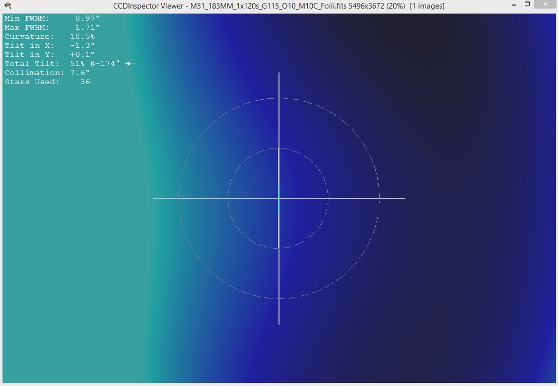

4) Filtre Lumicon Oiii Gen 3
Même problème de stacking
CCD inspector:
Courbes du filtre (recupéré dans Cloudynight), il est donné à 11nm de largeur, il prend bien les deux raies en Oiii J'aurai aussi une question concernant ce fameux tilt mesuré par ccdinspector, est-ce que cela joue au second ou
au troisième degré sur l'image? ou est-ce fondamental et dans quels limites?
CCD inspector: YES
Astrométrie:
CCD inspector:

C’est quand même deux fenêtres relativement larges, (pas vraiment considérables comme narrow, qui sont bien plus fin) : là ça englobe Ha les Sii et les N d’un côté et bien plus encore ainsi que les 2 bandes Oiii et l’Hb de l’autre et plus encore, (il est moins filtrant qu’un UHC donc plus utilisables sur les galaxies que l’UHC qui est plus réservé aux nébuleuses globalement) mais ce CLS CCD fait parfaitement le job pour des sites pas trop pollués et peut même te permettre de faire la couche luminance à la place de l’Uv IRcut.

Pour ton filtre Ha, 5nm c’est pas beaucoup donc si tu veux l’utiliser : il vaut mieux soit :
- le réserver aux nébuleuses en lieu pollué ou sous forte lune.
- si tu veux chopper le Ha sur les galaxies alors c’est plutôt pour ajouter cette couche en post traitement sur des prises en complément du RVB fait avec l’UV ircut ou le CLS.
Mais pris tout seul, le Ha n’a pas grand intérêt sur les galaxies.

Pour l’Oiii, M51 comme la plupart des galaxies rayonne très peu dans ce domaine, plutôt à réserver aux nébuleuses là aussi.

Concernant le démontage du secondaire tu as fait comment ? Tu l'as démonté en un seul bloc avec l'araignée ? Il me semble qu'il est collé c'est pour ça...
Sinon plus le réglage du PO t'a tout repris avec les deux qui poussent et maintiennent le côté horizontal plus la vis qui pousse plus celle de contre pression ou t'a fait plus simple ?
Du coup CCD inspector tu l'as adopté?

Sur tes captures CCDi: certaines n'ont pas beaucoup , d'autres carrément pas assez d'étoiles de détectées, pour pouvoir tirer une quelconque analyse . Ça peut être contreproductif.
