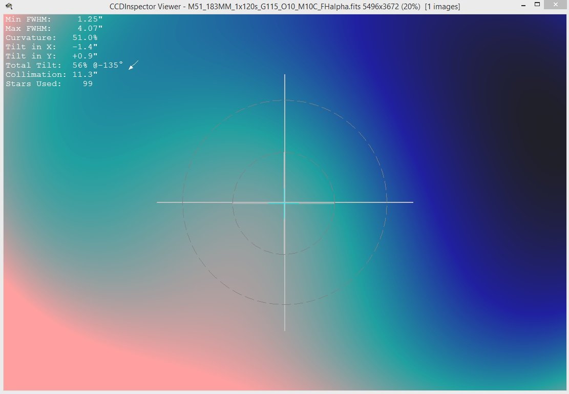

3) Filtre Astrodon H-alpha 5nm
Problème de stacking, pas assez d'étoiles pour l'alignement ... solutions: augmenter le temps et/ou le gain?
M51, ASI 183MM: 1x120s, Gain 200, Offset 24, -10°C, dark, pas de flat
CCD inspector: là, je suis dans la création artistique

J'aurai aussi une question concernant ce fameux tilt mesuré par ccdinspector, est-ce que cela joue au second ou
au troisième degré sur l'image? ou est-ce fondamental et dans quels limites?

Et bien @kaelig tu n'as pas chômé !
Concernant le démontage du secondaire tu as fait comment ? Tu l'as démonté en un seul bloc avec l'araignée ? Il me semble qu'il est collé c'est pour ça...
Sinon plus le réglage du PO t'a tout repris avec les deux qui poussent et maintiennent le côté horizontal plus la vis qui pousse plus celle de contre pression ou t'a fait plus simple ?
Du coup CCD inspector tu l'as adopté?

Sur tes captures CCDi: certaines n'ont pas beaucoup , d'autres carrément pas assez d'étoiles de détectées, pour pouvoir tirer une quelconque analyse . Ça peut être contreproductif.
