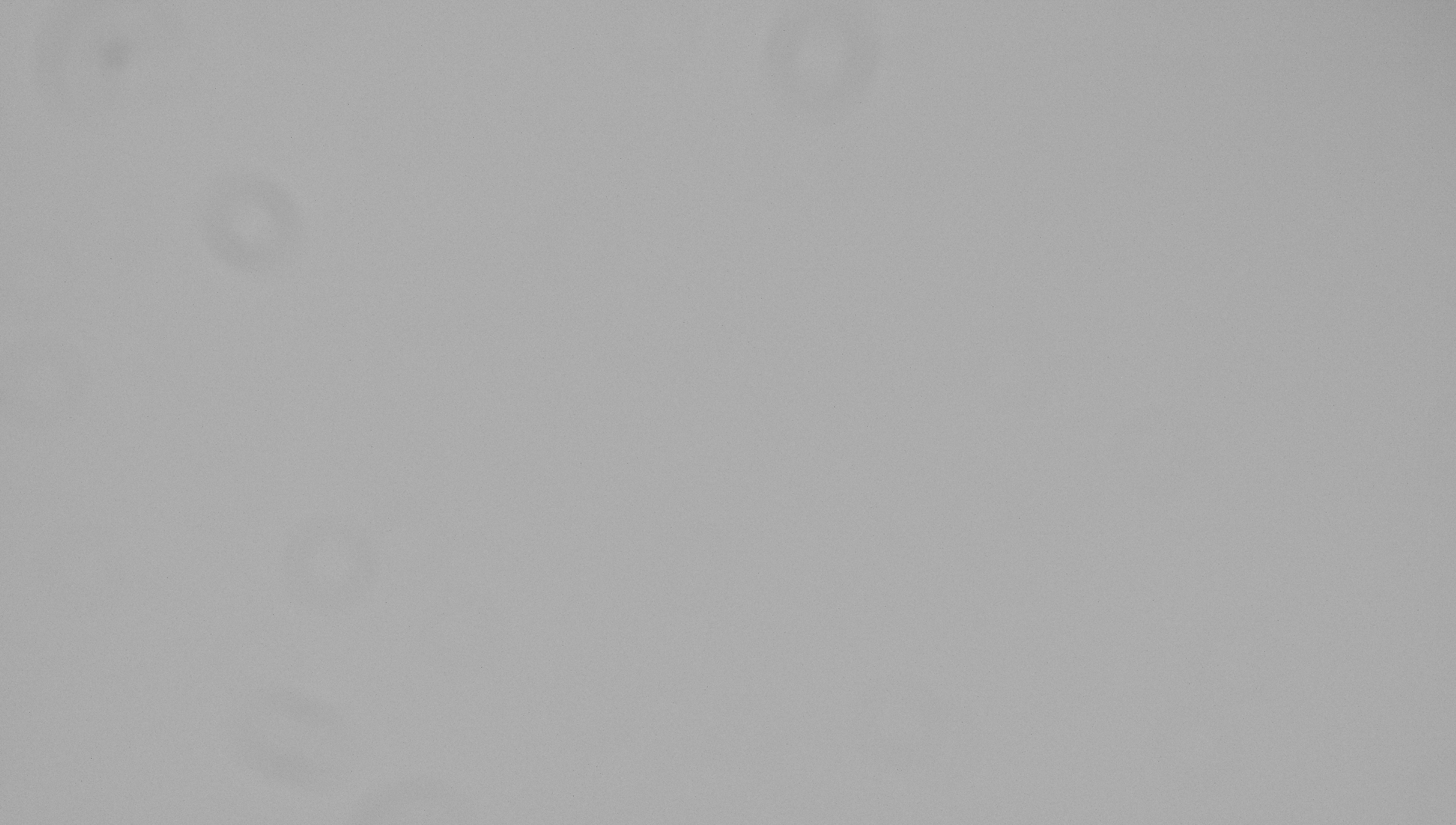

VA de Petit Astro de mon jardin
Message par Petit Astro » 29 mai 2020, 16:11
Voici une petite série de la nuit dernière afin de tester mon flat que des bruts pure VA :
Dans l'ordre chronologique des prises de 0h48 à 4h24
Avant M51 (4 images non alignées)
Flat
Après
Blinking
A partir de là,
- F/6.3
- en mode Alt-Az
- 20s de pose
- Gain 400
- Dark et Flat appliqués dans SC, les réglages sont pas fameux, mais c'était pas l'objectif premier (je voulais aussi comparer le champ et la difficulté de stacker entre f/3.3 et f/6.3 avec moins d'étoiles : j'ai donc refais pas mal les mêmes cibles que lors de ma sortie précédente)

Donc oui le flat joue son rôle (il vire les donuts, n’est-ce pas @ouki ) mais j’ai l’impression qu’il se passe la même chose que chez moi dans certains cas : il surcorrige (cf le bord gauche).
Le schmutz en haut à droite j’aurais dit à première vue que c’est de l’amp glow, signe d’un dark qui n’est pas super adapté (gain différent ou température qui a varié) mais ce qui me fait tiquer c’est que tu n’as quasi pas de pixels chauds dans tes stacks (donc, que le dark joue son rôle).
Message par Petit Astro » 29 mai 2020, 22:00
Effectivement amp glow assez présent qui irradie pas mal le coin haut à droite.
Je vais regarder les T° des prises de vue. Sinon pour le dark y a t’il une influence si on le fait avec le stretching actif ou sans ?
Message par clouzot » 29 mai 2020, 22:12
Non, le stretch (mini display histogram) n'a aucune influence sur les darks. Le plus important c'est d'avoir pour les darks strictement le même gain, le même offset/brightness, et si possible une température approchante de celle constatée pour tes prises en cours de stack. Mais ça tu le savais déjà ;)
Tu aurais un dark à nous stretcher pour montrer à quoi il ressemble ?
Sinon, quand tu as pris tes flats, tu te souviens comment était ton histogramme ? Pas de saturation nulle part ?
Message par Petit Astro » 29 mai 2020, 22:29
Ok merci. Pour gain et brigthness j ai pas touché laissé g à 400 et brightness à 84 tout le long. La température a probablement varié au court de la nuit. J’ai pas refait de dark.
Ben j ai pas de dark stretché mais me suis rendu compte en le faisant que lorsque j ai cliqué sur le stretching : pendant la,prise du dark un gros grain est apparu sur l image affichée et l amp glow en haut à droite également.
A la fin de la réalisation du dark, je suis allé le voir et il était assez classique relativement noir, pas le grain ni l amp glow qui apparaissait à l écran, je l ai donc pris pour les images. Ptre fait une ânerie et aurais du le refaire.
Pour le flat j avais toutes les courbes entre la moitié et la partie droite. Pas ensembles superposées mais a peu près centrées autour des 2 /3

Message par Petit Astro » 30 mai 2020, 17:50
Gain max : 600 donc 400 ça représente 66.67% du max
Prochaine sortie je vais descendre G plus proche des 135. Je vais ptre faire un petit brain aussi.
Voici un dark fait à l'instant avec 400 de gain et une T° de 35.1°C, temps expo 20s pour 21 frames.
Pendant ma session, j'étais entre 19.8°C en fin de session et 23.7°C en début.
@clouzot Effectivement je viens de tester un dark avec exactement les mêmes conditions mais avec l'auto stretch activé (le petit éclair) dans Display histogramme strech et cela n'a aucune influence.
Par contre voici un save eactly as shown avec capuchon sur la cam en condition de dark donc mais avec l'auto stretch activé, sans toucher aux 3 curseurs (niveau noir/gris/blanc)
Amp glow apparait fortement
Message par clouzot » 30 mai 2020, 18:19
Merci @Petit Astro
On voit de l'amp glow effectivement, mais rien d'horrible par rapport à ce que sort la même génération de capteurs. Voilà un dark de 294 sur 30s au gain unitaire, par exemple...
Zone en étoile à droite, ampglow sur les bords, et aussi pas mal de pixels chauds.
Message par Petit Astro » 30 mai 2020, 18:37
OK ca me rassure, par contre y'a t il moyen de limité son influence mis à par jouer sur les curseurs, notamment le gris plus à droite ? Ou bien diminuer le temps de pose et/ou gain ?
Car sur un dark il n'apparait pas donc pas de soustraction.
