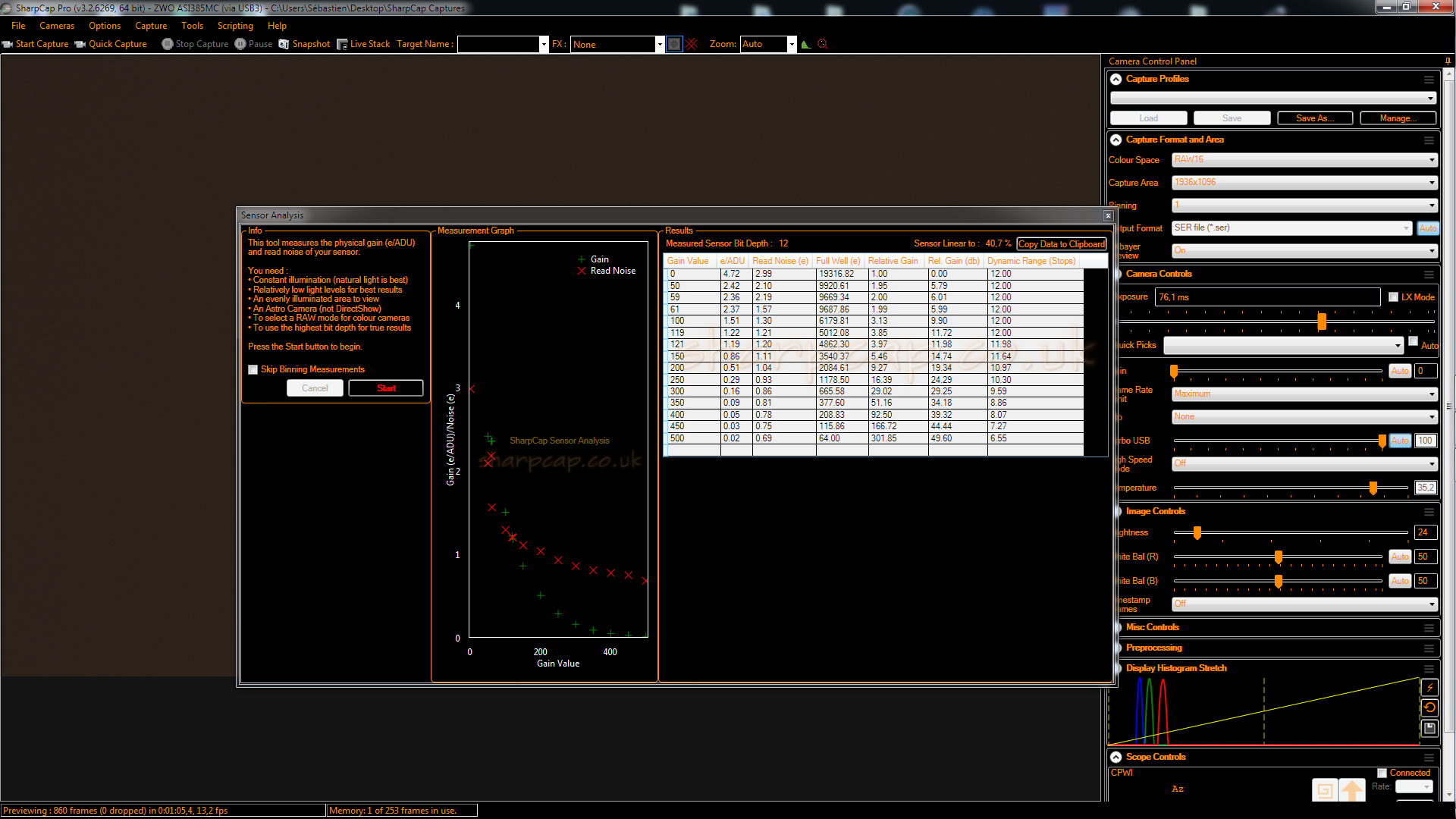

Message par Petit Astro » 30 mai 2020, 17:27
Voilà je viens de faire 2 tests de ma ZWO ASI 385 MC, il semblerait que le 1 e/adu soit autour de 135 comme prévu.

Message par Forest » 30 mai 2020, 17:30
Du coup, c'est un peu plus élevé sur la mienne

Message par Petit Astro » 30 mai 2020, 17:50
Gain max : 600 donc 400 ça représente 66.67% du max
Prochaine sortie je vais descendre G plus proche des 135. Je vais ptre faire un petit brain aussi.
Voici un dark fait à l'instant avec 400 de gain et une T° de 35.1°C, temps expo 20s pour 21 frames.
Pendant ma session, j'étais entre 19.8°C en fin de session et 23.7°C en début.
@clouzot Effectivement je viens de tester un dark avec exactement les mêmes conditions mais avec l'auto stretch activé (le petit éclair) dans Display histogramme strech et cela n'a aucune influence.
Par contre voici un save eactly as shown avec capuchon sur la cam en condition de dark donc mais avec l'auto stretch activé, sans toucher aux 3 curseurs (niveau noir/gris/blanc)
Amp glow apparait fortement
