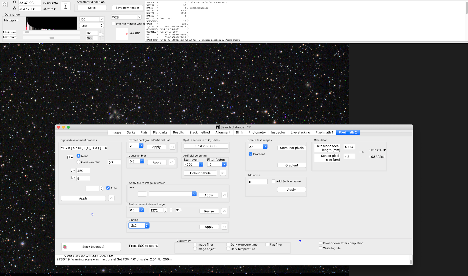

Encore plus simple, ASTAP (encore lui) sait désormais donner directement la focale réelle à partir d'un fichier image (si possible un FITS, mais ça marche avec un JPG ou PNG si on lui indique quelle taille font les pixels.
Exemple tiré d'un stack de M31 fait à l'Evo50 (dont la focale théorique est de 242mm, mais le correcteur EvoFF semble modifier légèrement le rapport F/D)
On voit que la taille de pixel connue (2.4um, c'est dans le FITS que sauve Sharpcap), l'astrométrie permet de connaître directement la focale réelle, ici 262.6mm. J'ai donc tourné à F/D = 262.6 mm / 50 mm = 5.2 ce soir-là.
Autre exemple, cette fois au C9 Hyperstar, avec un petit twist supplémentaire : j'avais tourné en bin 2x2, et ASTAP ignore (pour l'instant, mais connaissant l'auteur il va corriger ça) l'information de binning.
Je ne sais pas comment c'est possible, mais j'ai donc une focale estimée de 500mm avec ce C9, soit un rapport F/D de ... 2.12. L'Hyperstar est plutôt donné à 2.2 (pour ma version) ou 2.3 (pour les anciennes). Je ne vais pas me plaindre ceci dit :closedeyes:

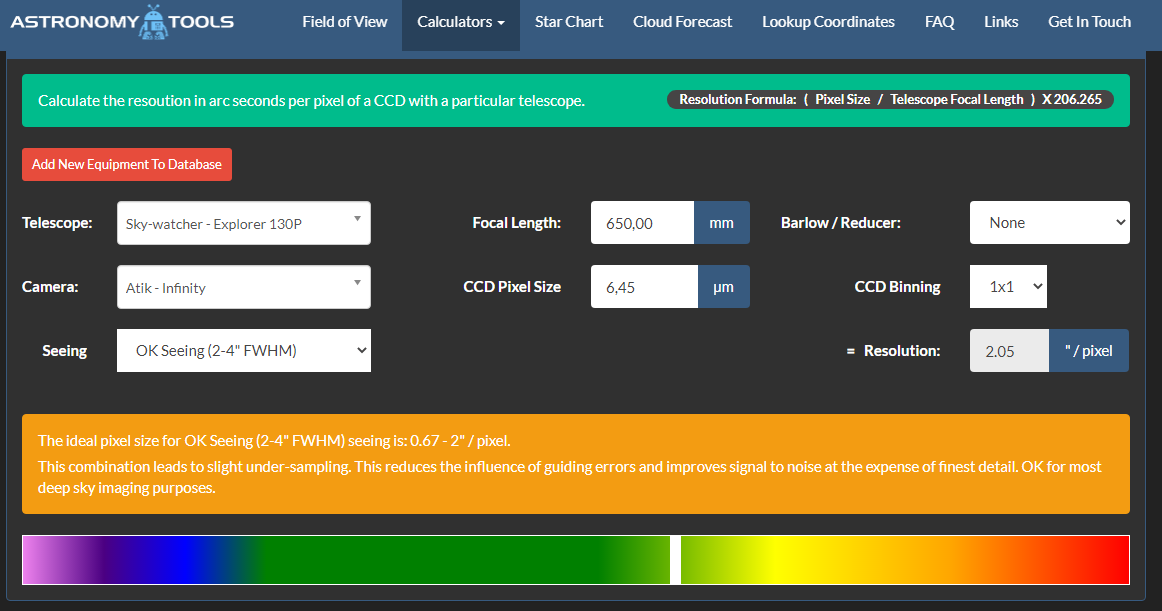

Un petit retour de la soirée d'hier, l'essai avec le Rdf est un échec total, par contre excellente visibilité de l'occultation du miroir secondaire.
Déjà en config simple, la MAP est proche du bout de course vers le PO ... donc avec le Rdf, c'est pire
J'ai essayé de prendre un adaptateur 50.8/31.75 plus court, c'est la même chose.
Je suis repartie sur astronomy tools ce matin,
config normale
config avec Rdf 0.5x
Donc, je pense que pour le setup actuel, c'est un peu cuit :naughty:
Je suis donc repassée en mode simple (sans Rdf) pour la suite des événements.

@clouzot : je viens de tester sur ASTAP et je n'ai pas les infos de focale, d'ailleurs pas d'onglet PIXELMATHS2

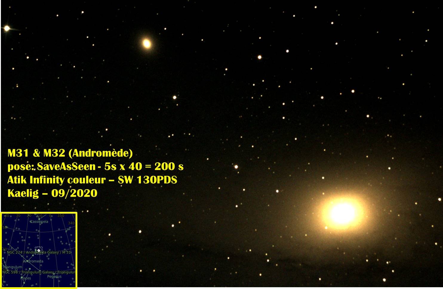

M31 et M32
Je suis repartie sur M31, sachant que j'avais loupé M32 et M110.
Sur vos conseils, j'ai rajouté la fenêtre du logiciel infinity
Une jolie session malgré la pleine lune et les lumières du village allumée pour cause de conseil municipal :angry-cussing:
J'ai du placer le tube en fonction de toutes ces lumières parasites, le ciel était fort clair
image originale réduite (crop)

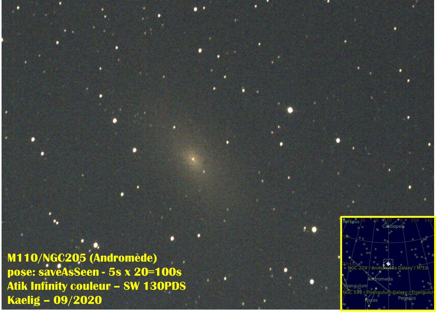

M110 : une prise qui m'a beaucoup plu, le halo autour de cette galaxie est très léger, un moment très plaisant.
photo originale réduite (crop):
réglages logiciel infinity:

Les deux captures avec et sans rdf montrent quoi ? :?: Je vois que le curseur du bas tire vers la droite dans le rouge avec le rdf mais je ne sais pas quoi en déduire...

Quelle version d’Astap as-tu ? Ça doit faire quelques mois que la fonction y est pourtant.

@clouzot : v 80.9.290
@kaelig : comme déjà cité, M31 n'est pas une cible facile : son coeur est très vite brûlé si les réglages ne sont pas adaptés, et alors on perd beaucoup de signal sur les régions plus éloignées ; tellement éloignées qu'il faut faire une mosaique de 16 tuiles pour la faire rentrer, et encore pas complètement !

Pas mal je trouve les étoiles plus nettes à 5 secondes unitaire.
Tu peux utiliser également le Fwhm rejet également tu devrais gagner un chouille en qualité dommage il était réglé mais non coché :)
L'histo semble cohérent pour de l'automatique

On en est à la version 0.9.413 en date du 28/08/2020 (et la version de dev .414 avec l’inclusion des amas globulaires de M31 et M33 qui m’a permis de tanner le pauvre auteur depuis 5 jours)

@soulearth : site utile
https://astronomy.tools/calculators/ccd_suitability
C'est le site là, tu as plusieurs possibilités, tu peux calculer à partir des caractéristiques de ton tube, de ta caméra et avec les accessoires (Rdf, Barlow),
plus tu es à gauche, meilleur sera ta granularité (précision en détail), à droite, en rouge, c'est mort :whistle:
ou
https://astronomy.tools/calculators/field_of_view/
Ici, tu peux évaluer le champs résultant de ton setup sur une cible ... rentre-t-elle en entier ou pas, cela permet aussi d'évaluer un choix de caméra en vue d'un achat ;)
La résultante de tout cela est la résolution, c'est à dire le morceau du ciel contenu dans un pixel, si ta résolution est trop grande, tu n'as plus assez de pixels pour distinguer l'objet = tu ne vois rien même si tu es dessus. Ci-dessous, un lien vers le site de @sebb916 ou c'est plus parlant:

@ouki , je l'ai certainement oublié, mais avec une FWHM < 5 (entre 3 et 4.5), cela ne change pas grand chose :closedeyes:
J'aurai bien aimé, pouvoir plus zoomé sur l'histo pour le régler.

@kaelig Tes clichés s'améliorent. :dance:
Je pense que tu peux obtenir un meilleur rendu en jouant sur la position des barres de l'histogramme. A mon avis, la barre blanche est positionnée trop à gauche.
Habituellement avec l'Atik Infinity, je me mettais en auto range "MeanSD" puis je laissais les images s'empiler pendant quelques temps, tu verras l'image s'améliorer progressivement sans rien faire, avec cependant un fond de ciel souvent trop clair. Puis je plaçais la barre noire légèrement avant le sommet de la courbe et finissais le réglage en jouant sur la barre jaune en la ramenant vers la gauche jusqu'à ce que le contraste de l'image soit bon. Je ne bougeais jamais la barre blanche qui était positionnée automatiquement très à droite de l'histogramme. ;)

Merci @kaelig pour cet explication des plus clair. Effectivement c'est le genre d'outil qu'il est intéressant de connaître. Je vais tester. :D

Perso non je ne garde pas et de toute façon je suis en mono donc pas franchement pareil.
01 sept. 2020, 16:18
Figure toi que je pensais la même chose.
Puis j'ai retrouvé des vieux dossiers de stacks enregistrés j'ai testé de rempiler sous Dss et la grande surprise grâce aux scores images nettement plus belle.
Pour résumer il suffit d'une image médiocre pour pourrir une pile complète.
Depuis je l'utilise systématiquement. ;)
