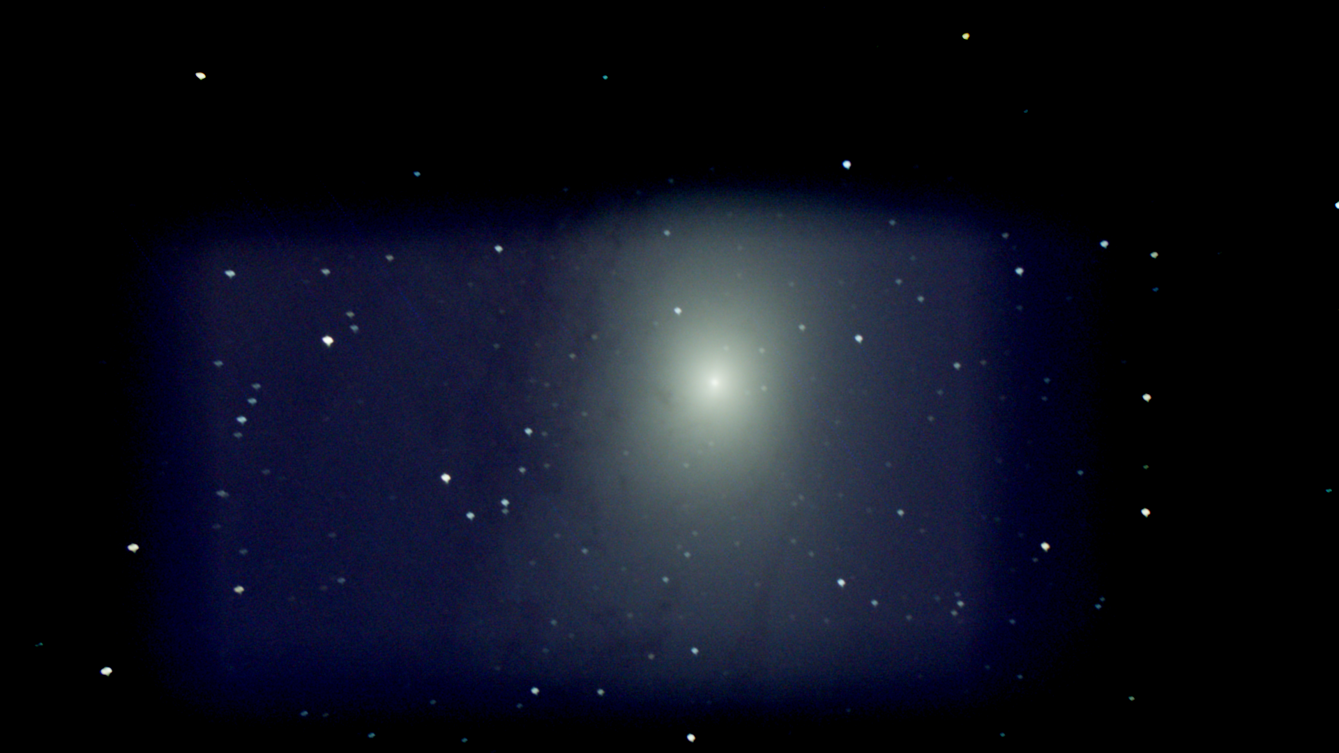

Comme vous pourrez le constater, c'est encore avec grand mal que je pratique le VA Dobson sans suivi. Clairement, c'est franchement pas simple.
Pour ne rien simplifier, mon jardin est devant un parking très éclairé, des fois que les gens se perdraient sur les 10m à parcourir entre leur voiture et leur appartement ...
Sur une note plus positive, j'ai pu tester le rdf TS optic, et même si ça ne saute pas aux yeux, c'est beaucoup mieux. En tout cas, le système d'alignement de SC trouve que c'est beaucoup mieux car il détecte bien plus facilement les étoiles, j'imagine qu'elles ressemblent un peu moins à des patates.
Je mets uniquement des saves as screen car le traitement siril est pire que tout. Le fond du ciel est super clair, l'etalonage des couleurs par photometrie me sort des couleurs farfelues genre vertes ou violettes et la suppression de gradiant fait des zones claires à coté de zones sombres :angry-cussingblack:
## M31 ##
Je n'arrive encore pas vraiment à faire ressortir du détail, mais je persiste.
Black Level=14
Analogue Gain=10000
Exposure=445,373
Stack_180frames_80s
##M42##
Black Level=59
Analogue Gain=10000
Exposure=214,852
Stack_28frames_6s
Et une capture SC pour voir la tête de la bavure :lol:

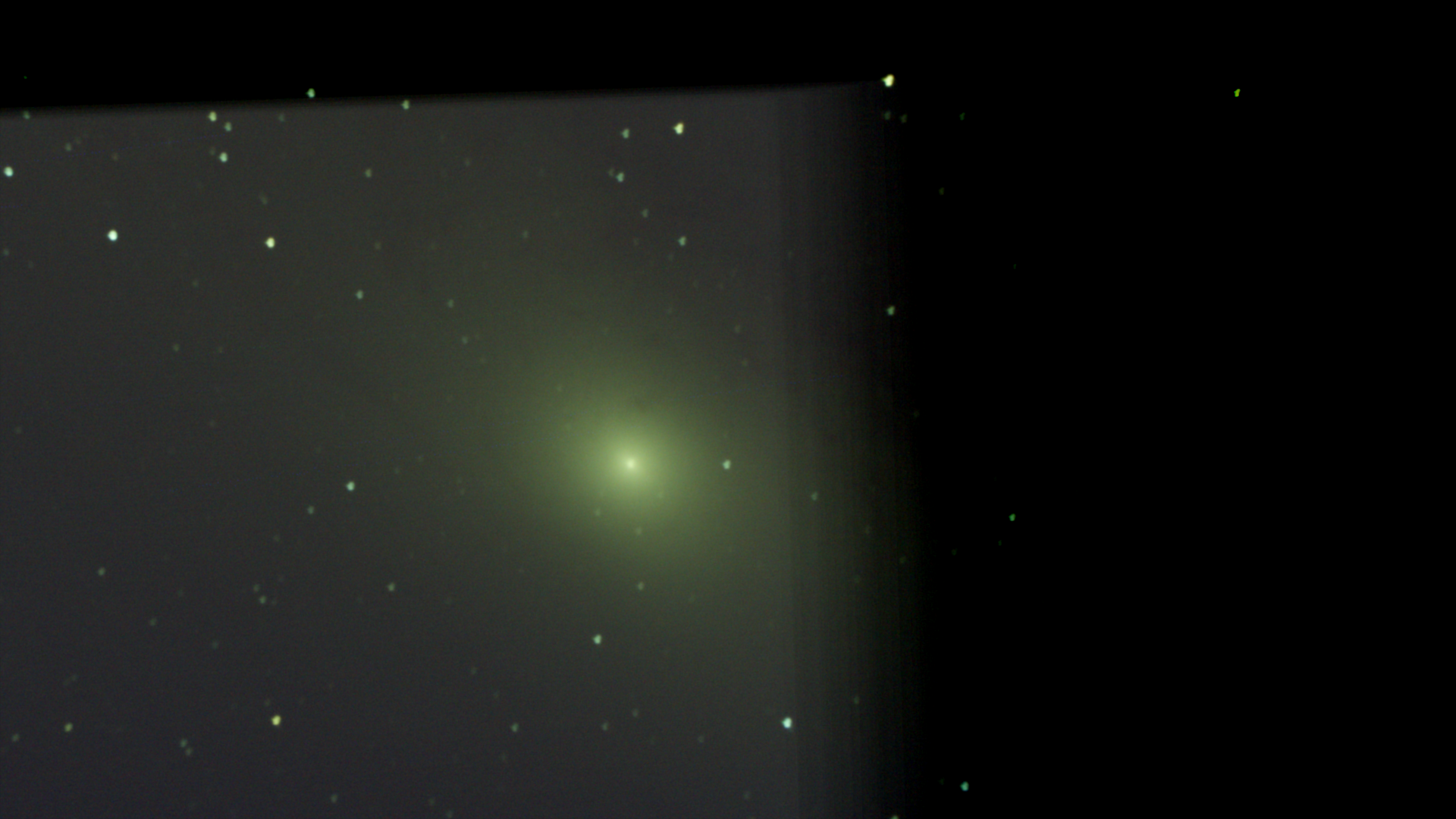

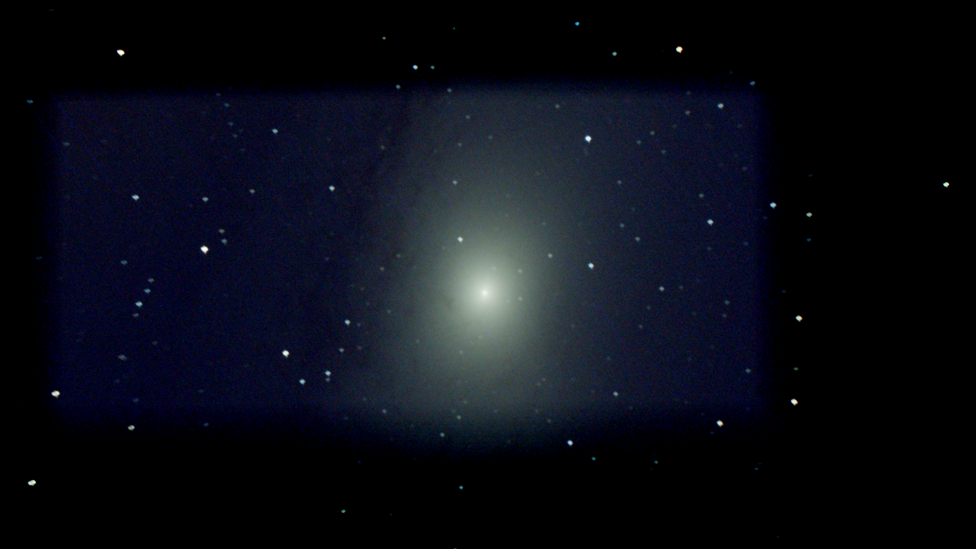

J'ai remarqué un truc un peu génant. Je suis sur que vous connaissez la raison. J'ai du mal a stacké tres longtemps car au fur est à mesure j'ai une barre verticale sombre qui se déplace de droite à gauche ( ou de haut en bas ), et qui assombrie totalement l'image. Vous savez d’où ça vient ? Et surtout comment éviter que ça survienne ?
Dernière modification par soulearth le 21 nov. 2020, 19:08, modifié 1 fois.
Messages : 4251
VA de soulearth au dobson
Message par turbojf » 21 nov. 2020, 16:39
Salut @soulearth ,
Etant donné que tu n'a pas de suivi, l'objet que tu vises se déplace à la surface de ton capteur. Pour contre cet effet de bandes noires, il faudrait que tu mettes sur pose le stacking, que tu appuies sur live stack pour repasser en mode Live View, et que tu recentres ta cible, en poussant ton dob.
Une fois que tu es satisfait du centrage, tu relances le stacking par un appui sur Live Stack et un appui sur Resume.
Un conseil, essai d'anticiper la dérive de l'objet, en le plaçant sur le 1er tiers de la largeur de ton capteur, de manière à maximiser son temps de passage.
Tu peux répéter cette procédure autant de fois que tu le souhaites, jusqu'à disparition de l'objet sous l'horizon. :mrgreen:

Super, merci pour l'astuce. Hier j'ai du trop laisser dériver et toucher les bords.
Messages : 16581
Message par clouzot » 21 nov. 2020, 16:59
21 nov. 2020, 16:17
C'est normal, et c'est lié à...
21 nov. 2020, 16:17
Ton Dobson est sans système de suivi, ce qui fait que la cible se déplace dans le champ de la caméra au fur et à mesure.
Quand tu commences à stacker, Sharpcap fixe le champ qu'il va utiliser selon ce qui est visible dans la toute première image.
Ensuite, dans chaque nouvelle image qui arrive, il va commencer par la faire correspondre à l'ancienne ("alignement") mais il n'en garde que ce qui est commun à la toute première image.
Comme l'objet se déplace, il va y avoir des zones où les nouvelles images n'ont pas de signal. Ca explique les zones noires qui bouffent progressivement les bordures. On a la même chose (toutes proportions gardées) quand on stacke avec suivi mais que le suivi n'est pas parfait (rotation de champ des montures alt-az des Dobson, défaut d'alignement polaire etc).
Pour en revenir à la suppression de gradient : tous ces algos détestent les bordures noires. Il faut les couper avant de tenter d'enlever le gradient. Dans ton cas tu ne dois garder que la partie où Sharpcap a pu trouver, pour chaque image, du signal à empiler. (par exemple, la moitié supérieure de ta M42).
EDIT grillé par @turbojf

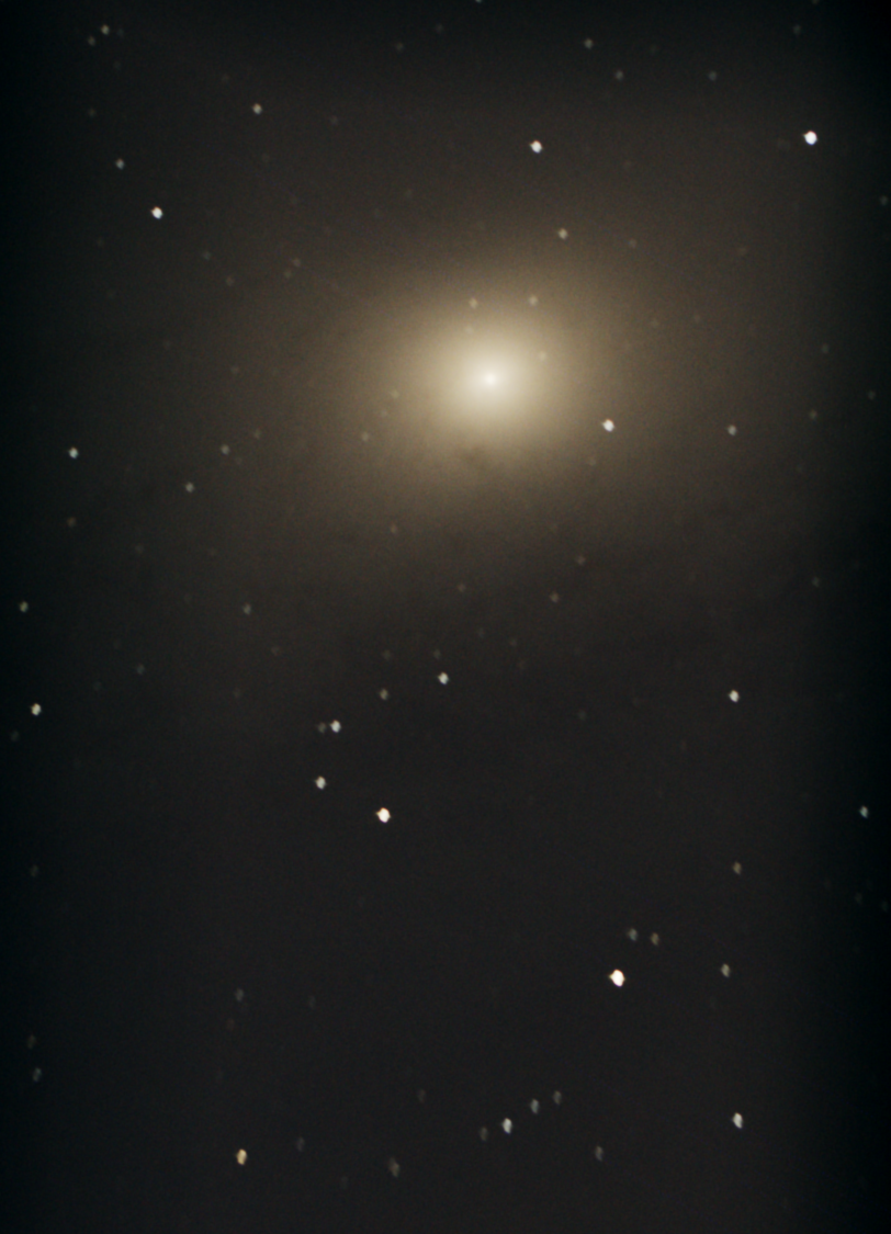

Oui oui j'ai bien une 385. Je vais suivre vos conseils. La VA sans suivi c'est du sport. C'est même difficile pour un résultat, au début, assez mitigé.
Message par Ubuntu » 22 nov. 2020, 09:37
Un autre conseil: ton grand histo est bien comme ça mais par contre il faut que tu joues sur le petit: black level à gauche du pic ou meme dessus et après tu joues avec le mid level :D
Messages : 9172
Message par soulearth » 22 nov. 2020, 09:47
C'est noté. Prochain coup je le tente. En fait j'ai du mal a gérer la suivi + le réglages des deux histo pour le moment. Parce qu'il faut faire vite car au bout de quelques secondes faut refaire le suivi et très souvent j'ai besoin de repasser en auto stretch ce qui bousille mon petit histo. Vous faites comment vous ? C'est juste une histoire de pratique ?

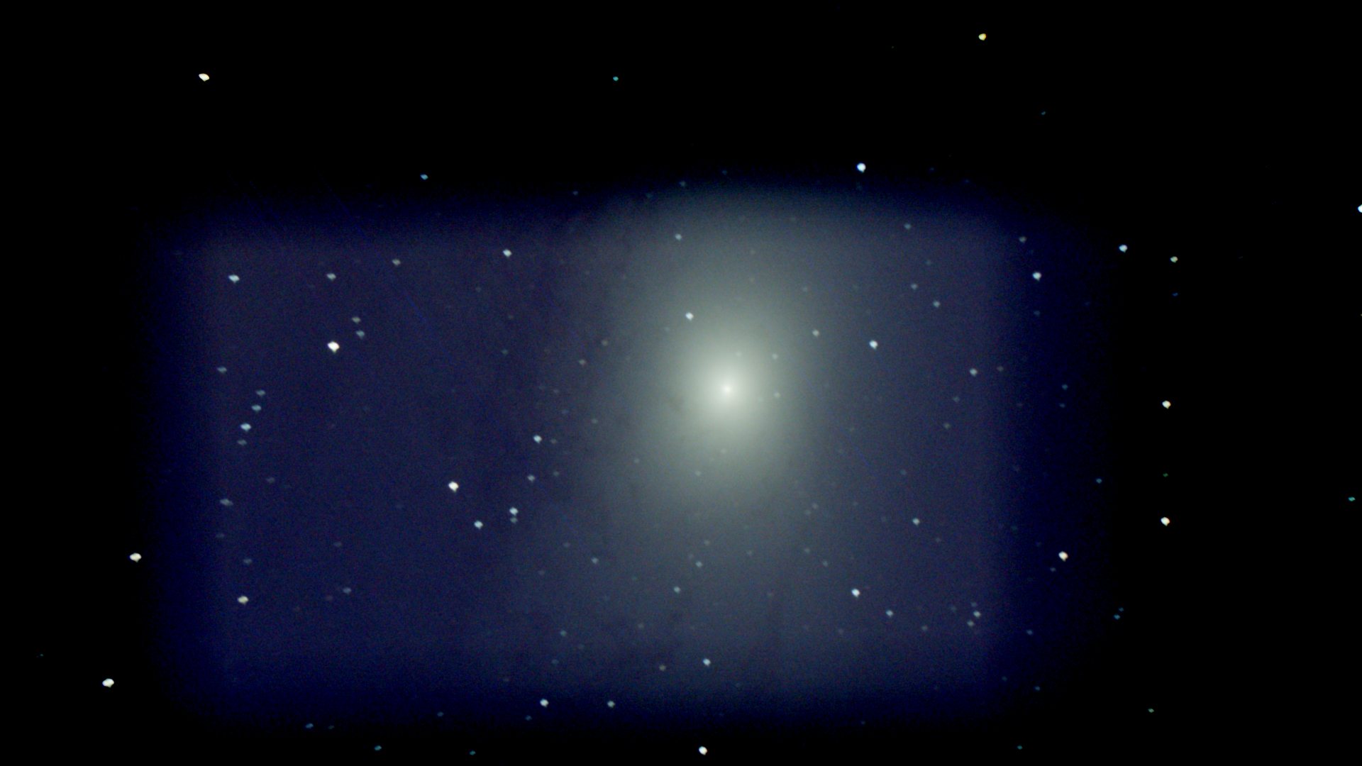

Ne dit on pas qu'il faut battre le fer quand il est chaud ? Bon ce soir, c’était plutôt la caillante, mais fort de vos conseilles et encouragements, j'ai rempilé.
Je ne résiste pas à l'envie de vous montrer quelques save as screen, vite fait.
Stack_171frames_82s
Stack_206frames_99s
Stack_416frames_200s
Stack_515frames_248s
Bon l'orientation de M31 par rapport à la largeur du capteur n'est pas optimale. Pas grave, ce sera mieux la prochaine fois.
Vu l'amélioration des détails par rapport à il y a 2 jours, je suis pleinement satisfait.
En valeur de dark j'ai mis 50. En gain, le maximum.
Je suis ravi. Je me suis régalé.

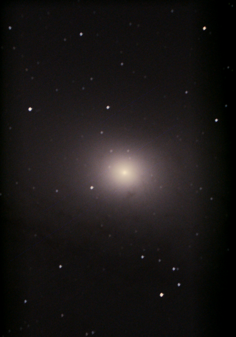

J'ai tenté de faire un petit coup de SIRIL des fits d'hier soir. Honnêtement, la différence n'est pas flagrante je trouve. Peu être même moins bien ...
Pas facile de faire sortir les détails en gardant un ciel a peu près sombre.
