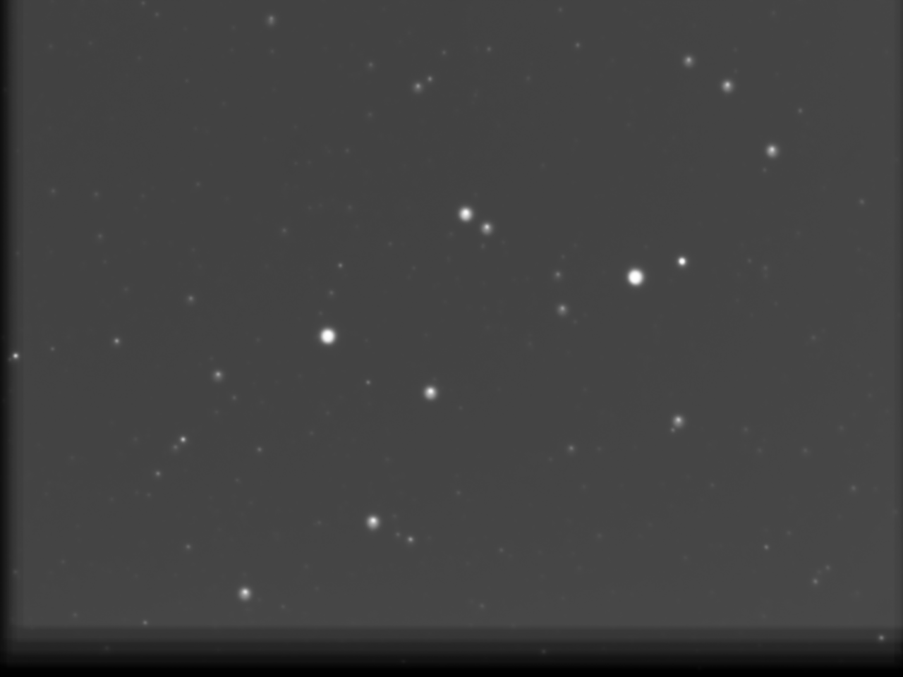

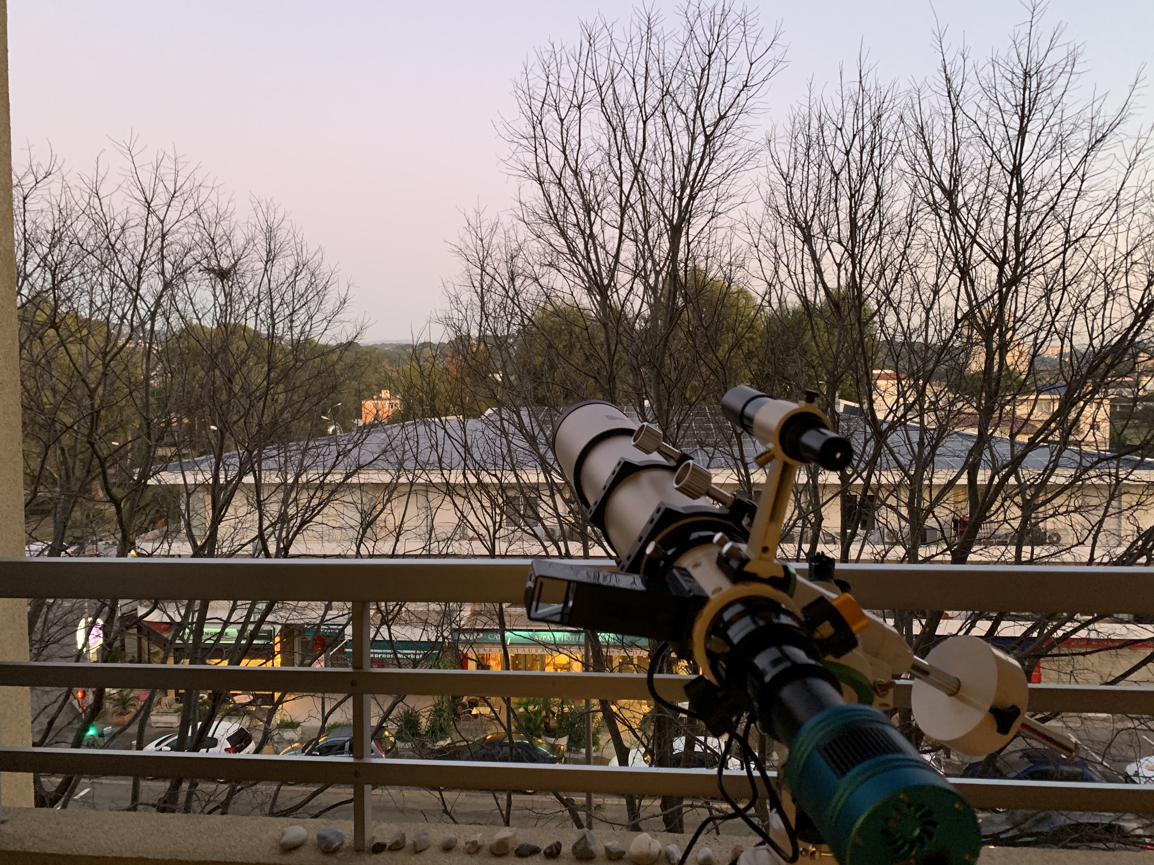

En fait à l'origine, en vacances et en mal de sortie astro, j'ai installé la monture seule avant-hier soir sur la petite terrasse de ma cuisine, au départ pour un "entrainement" à l'alignement polaire. Champ en azimut et en altitude super réduits liés à la configuration de la petite terrasse. Pollution lumineuse de la ville. Mais polaire bien visible malgré tout. L'exercice s'est bien passé.
Puis hier soir de retour de sortie je me dis... après tout pourquoi ne pas tenter un étalonnage de la monture avec une seule étoile... Je monte le matos. Je trouve Caph, pas trop haute dans Cassiopée. Et zou ! Ca marche. De là à trouver une cible il n'y a qu'un pas... Problème peu de champ. Plein nord. Pas grand chose d'atteignable. Je trouve M39 dans Stellarium. A 23h30 on était déjà à moins de 30°.... Champ de ma 224 trop étroit. C'est pas grave c'est pour le fun.
Poses de 4 secondes.
Une 20aine de darks.
J'ai laissé tourner 30 min.
Quand je suis retourné voir à la fin la lunette était presque à l'horizontale (8 ou 10° env)
Pour le souvenir de vacances, ci-après la photo
Ainsi que la photo de la lunette dans la positions où je l'ai laissée hier soir, très basse.

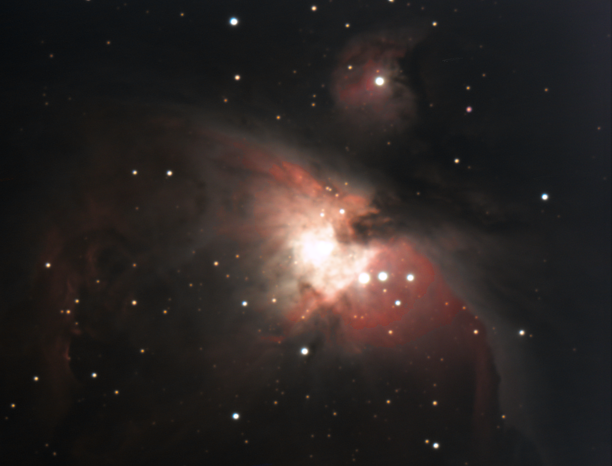

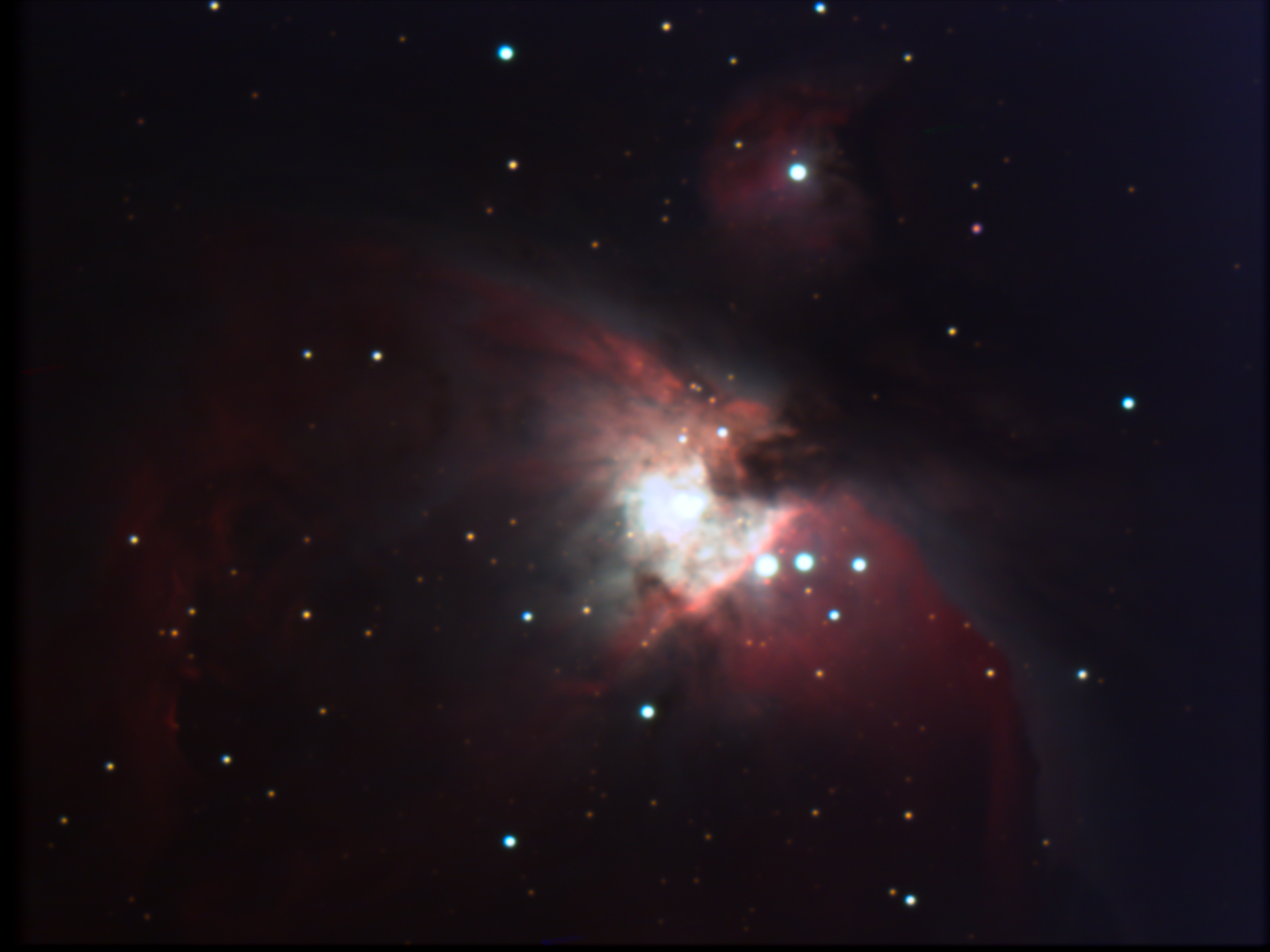

Petite sortie ce soir dans le 78. Les MeteoBlue, Clear Outside et consors donnaient du ciel dégagé... Mais en fait seulement 20 min sur toute la soirée. Du coup, mise en station fissa fissa en 10 min chrono. Et 10 min de stack sur le classique des classiques de l'hiver parce qu'après 2h à attendre je ne voulais pas rentrer les mains vides.
Voici donc.
Pas de DOF
200 x 3,3 secondes
Pas mal de vent j'ai essayé d'utiliser le filtre FWHM avec une valeur à 5,5 environ
Version comme à l'écran
Version un poil arrangée
VA de Anthony
Message par kawa » 19 janv. 2020, 23:11
Bien
La version "Comme à l'écran " est pas mal juste un peu trop dans le rouge .

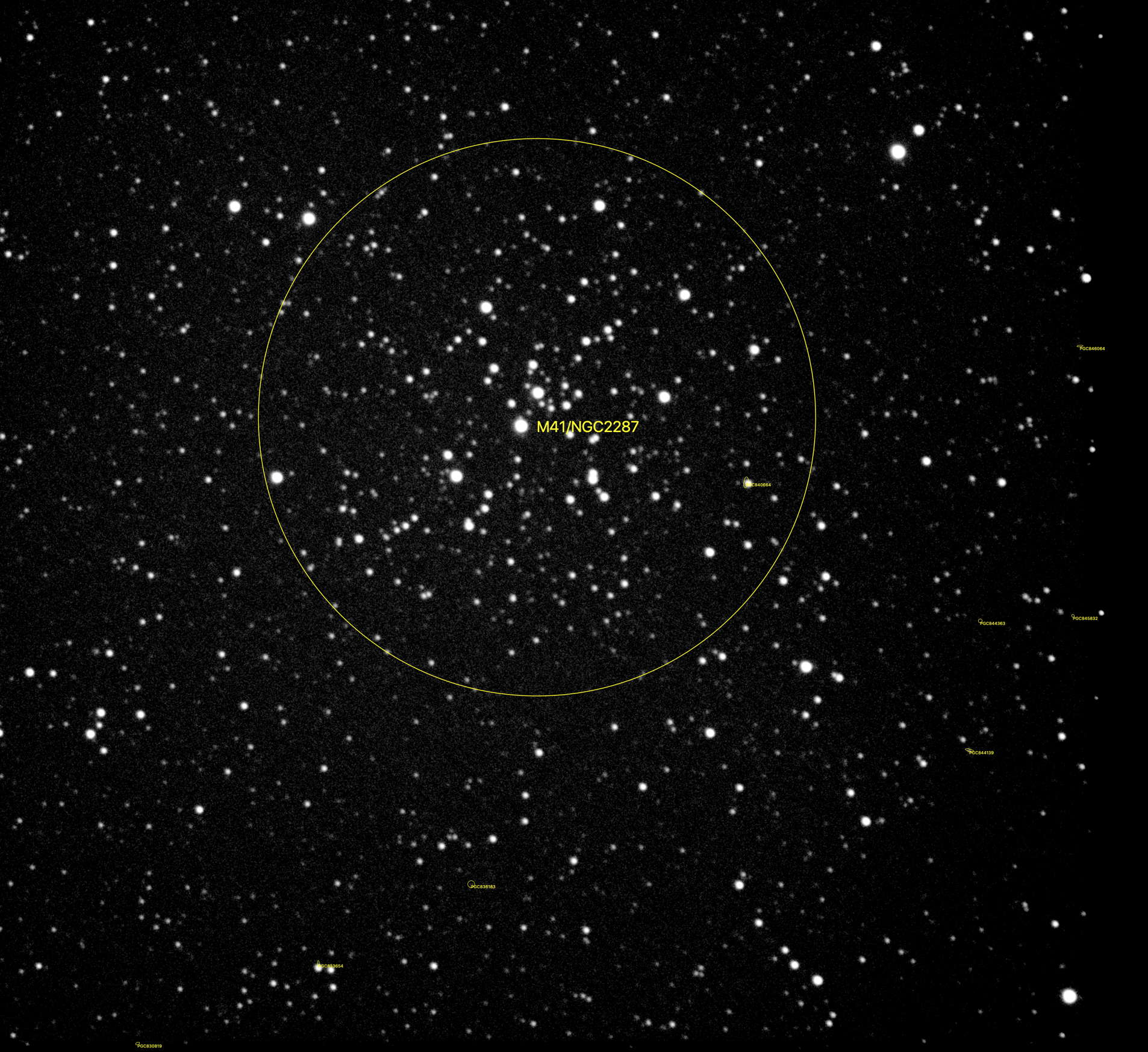

Message par apo » 10 févr. 2020, 23:25
Première prise avec la 533. Depuis ma terrasse à Antibes. Vent ultra fort, mais à l'abris.
80ED. Vixen SP bricolée GOTO. Mise en station au jugé. Mise au point au jugé.
Champ réduit, j'ai pointé M41. 5 min. 4s x 78 stacks. Une 20aine de darks.
Je ne sais pas trop ce que ça vaut.
Je ne suis même pas sûr de ce que j'ai pointé :-p
Et le coté multicolore me questionne quelque peu... :think:
VA de Anthony
Message par clouzot » 10 févr. 2020, 23:38
Rassure-toi, c'est bien M41, pile dessus même
C'est osé d'avoir sorti un tube ce soir. Avec ce qu'il souffle, c'est un coup à finir en Corse :D

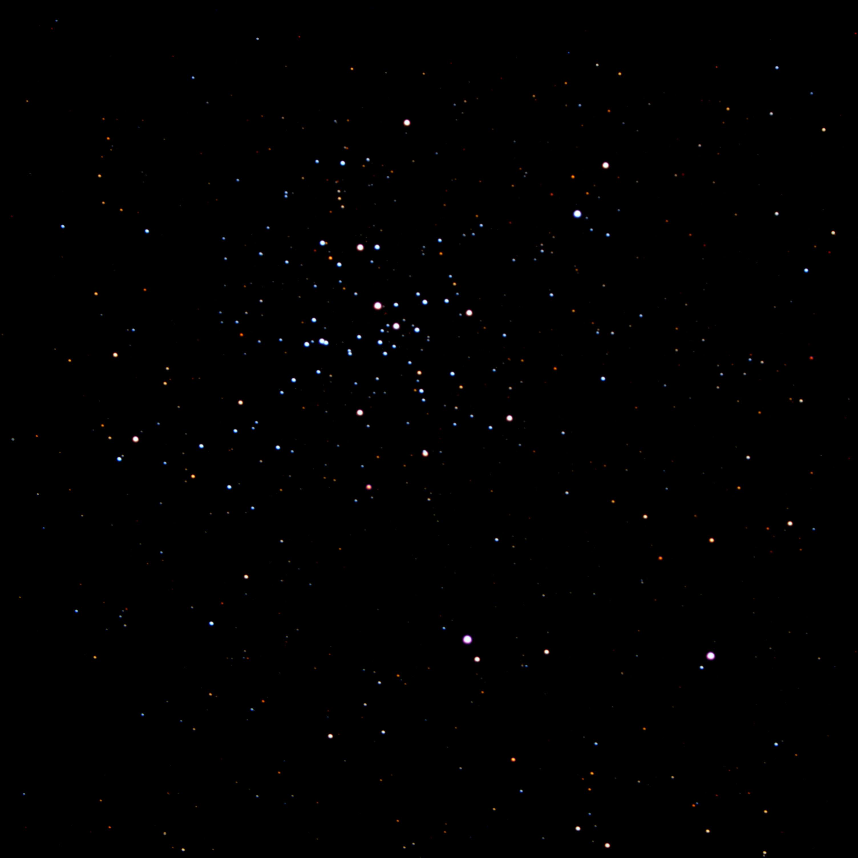

Message par apo » 11 févr. 2020, 23:28
Je continue à profiter des vacances pour jouer et tester les paramètres.
Même objet M41. 255 x 10 sec. gain 450.
Dans les trucs qui me questionnent :
- Nécessité de pousser très haut le gain, mais peut-être est-ce normal vu la faible hauteur de l'objet + pollution en ville ?
- Le fait que le fichier généré titre 2173s alors que ça devrait être 255*10 = 2550s. A moins que ne soient décomptés les stacks"ignored"
- Ces paramètres que je n'ai pas touchés et que je ne connais pas (qqs recherches à faire...) :
auto exp max gain=300
auto exp max exp m s=30000
auto exp target brightness=100
La prise...

Message par kawa » 11 févr. 2020, 23:44
apo a écrit : ↑
Tu stackes avec quel logiciel ?
Sur sharpCap je n'ai que "Auto expo target =120"
Pour le temps global pour moi c'est normal qu'il ne compte que les images empilées .
Ce n'est pas forcement le gain qui est en cause
Tu est trop sombre une balance des blancs pas assez clair sur l'histogramme
Si tu peux fait nous une copie écran le prochain coup .
