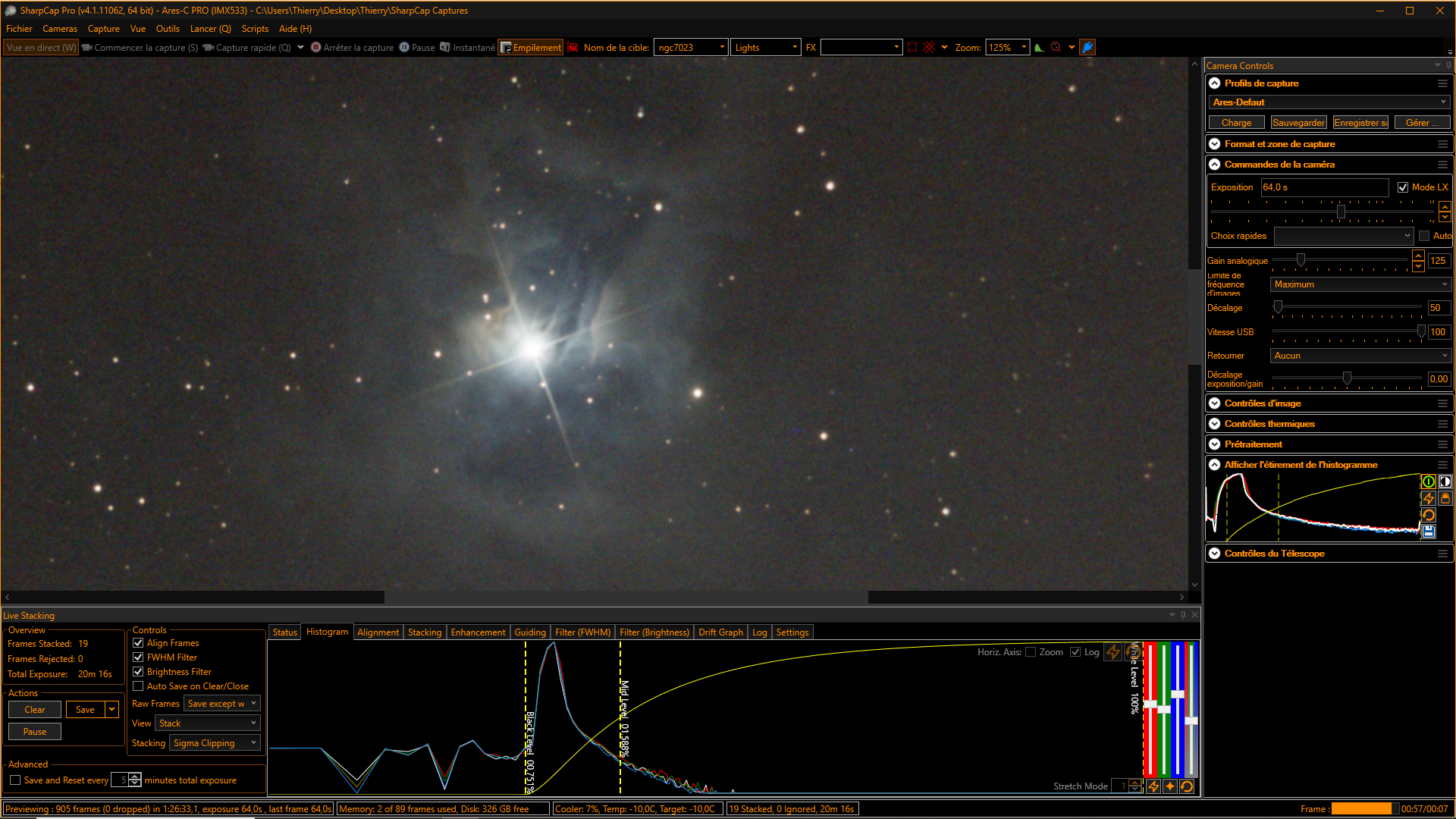

Lors de l'optimisation de ma monture, j'ai testé du stacking avec des poses plus longues et constater si mes étoiles restent bien rondes, hors aberrations optiques bien sure.
Ci-dessous, un petit essai sur la nébuleuse de l'iris ngc 7023.
SW150/750 / P1 Ares / Exp 64s x 19 = 20 min / Gain 125 unitaire / -10° - Filtre juste IR cut / Lune et lampadaire allumés / No Darks, no flats, brut de chez brut.
Hier soir, le dégradé sombre, je pensais que c'était le gradient Lune/lampadaire, mais à la lumière du jour si on peut dire, je me demande si ca serait pas plutot la nébuleuse sombre qui va avec ?
Je me trompe ?

Super les etoiles vers le centre sont presque ronde, par contre dans les coins fort a parier que cela provient d'un mauvais Bfocus.
Une jolie iris

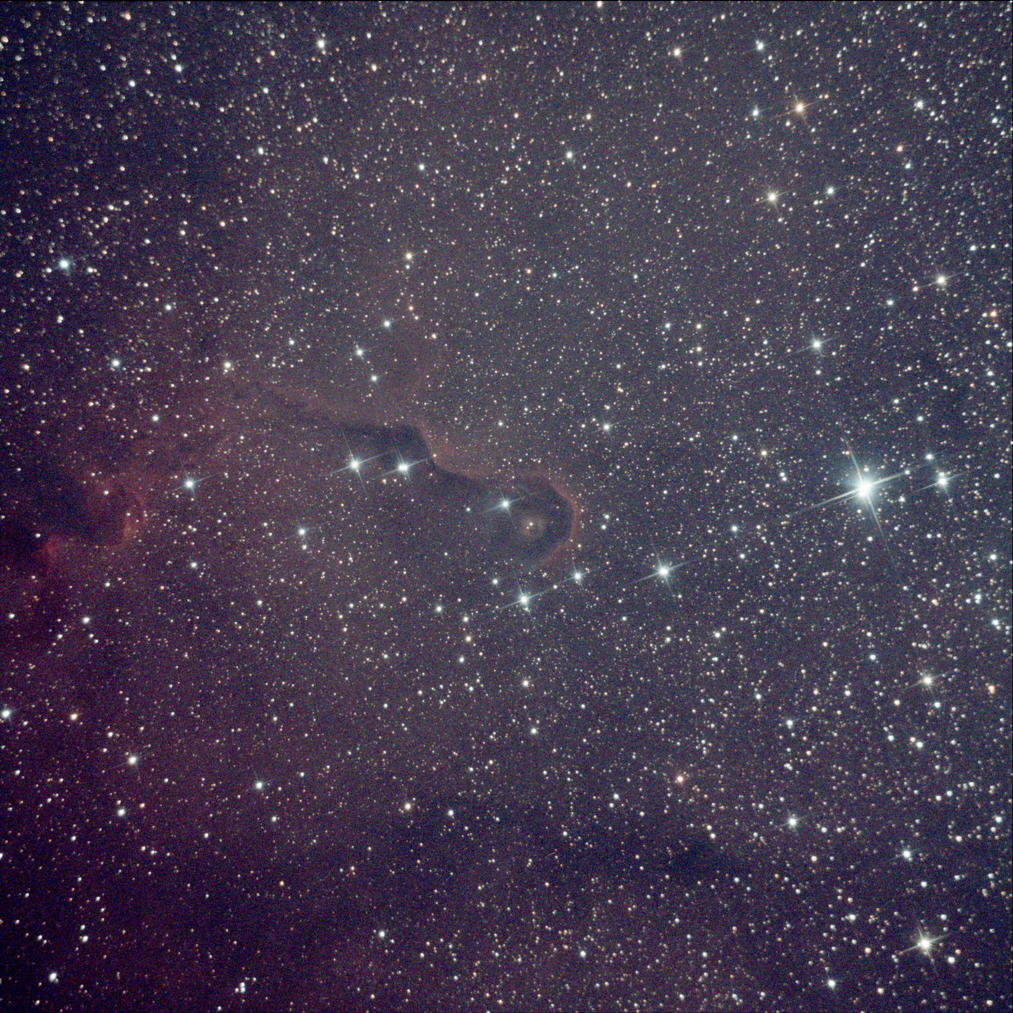

J'ai retenté l'iris avec le L-Pro. mais j'ai un peu abusé sur les curseurs je trouve, ca fait un peu trop ressortir le grain, faudrait plus de poses pour se permettre ca. Mais je trouve que si on les oublie un peu, on voit quand même pas mal de détails.
Tjs très content de ce qu'on peut voir assez simplement :D
SW150/750 / P1 Ares / Exp 64s x 20 = 32 min / Gain 125 unitaire / -10° - Filtre L-Pro / Lune et lampadaire allumés la moitié du temps / No Darks juste Remove pixel only, no flats. Sharpcap : FWHM 4.30 environ
Pas au début, mais à la fin, le fond de ciel était à 0,36 e-/pixel/sec :o :D ... c'est quand même génial cette idée d'éteindre les lampadaires :D
Vraiment bien cette Player One Ares, sans AmpGlow, pas de Darks, ...
J'ai ajouté ma 1ere sur ic 1396 Trompe de l'éléphant et un petit tour sur la bulle ngc7635, pour voir si elle ressort bien avec cette config
Mais bon, je m'emballe un peu rapidement sur les curseurs, le grain sur la trompe est violent :lol:
Config idem mais 704 sec
Config idem mais 34 min

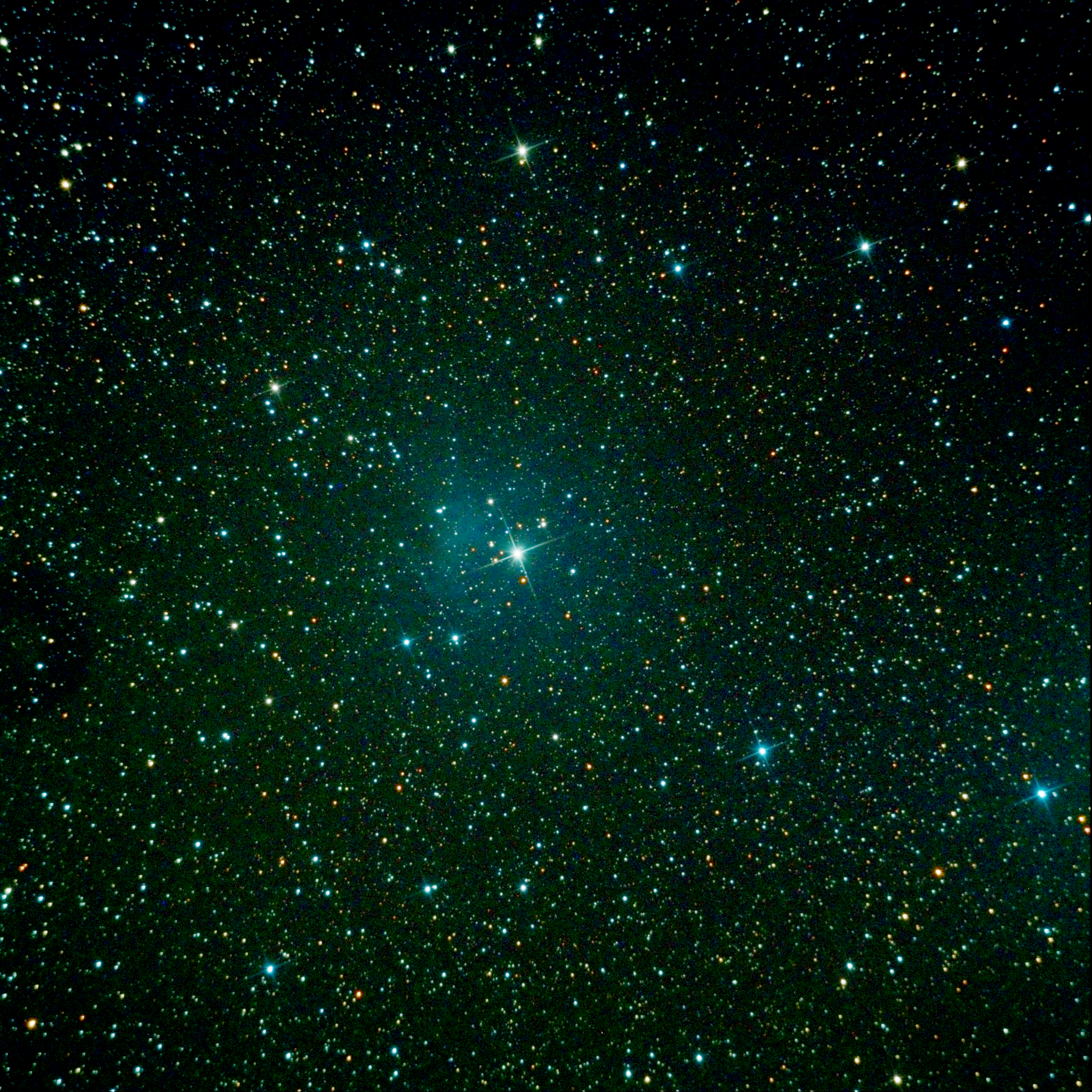

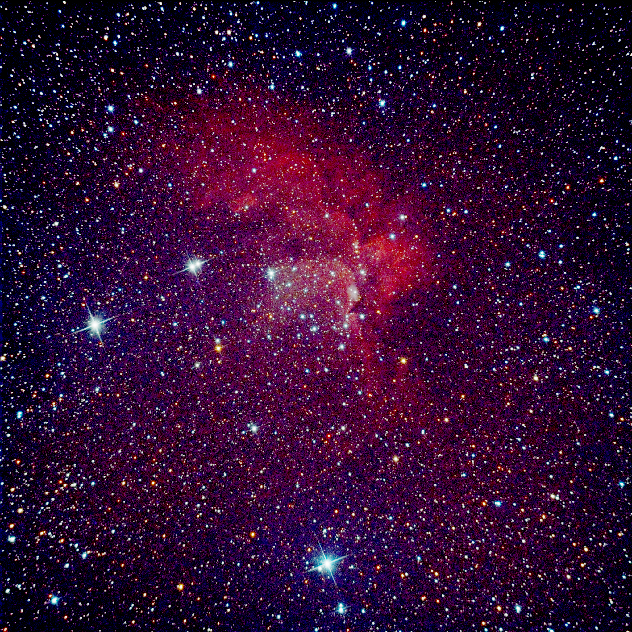

Rapides souvenirs d'hier soir. Je teste diverses cibles toujours avec la main lourde sur les curseurs pour que ca pete le plus possible mais bien sur, au détriment de la qualité, soyez indulgent de ce côté.
Brut, sans darks, sans flat.
ngc7380 : 16 x 64 sec
ic5076 : 9 x 64 sec
ic5146 : 11x 64 sec
sh2-112 : 30 x 64 sec

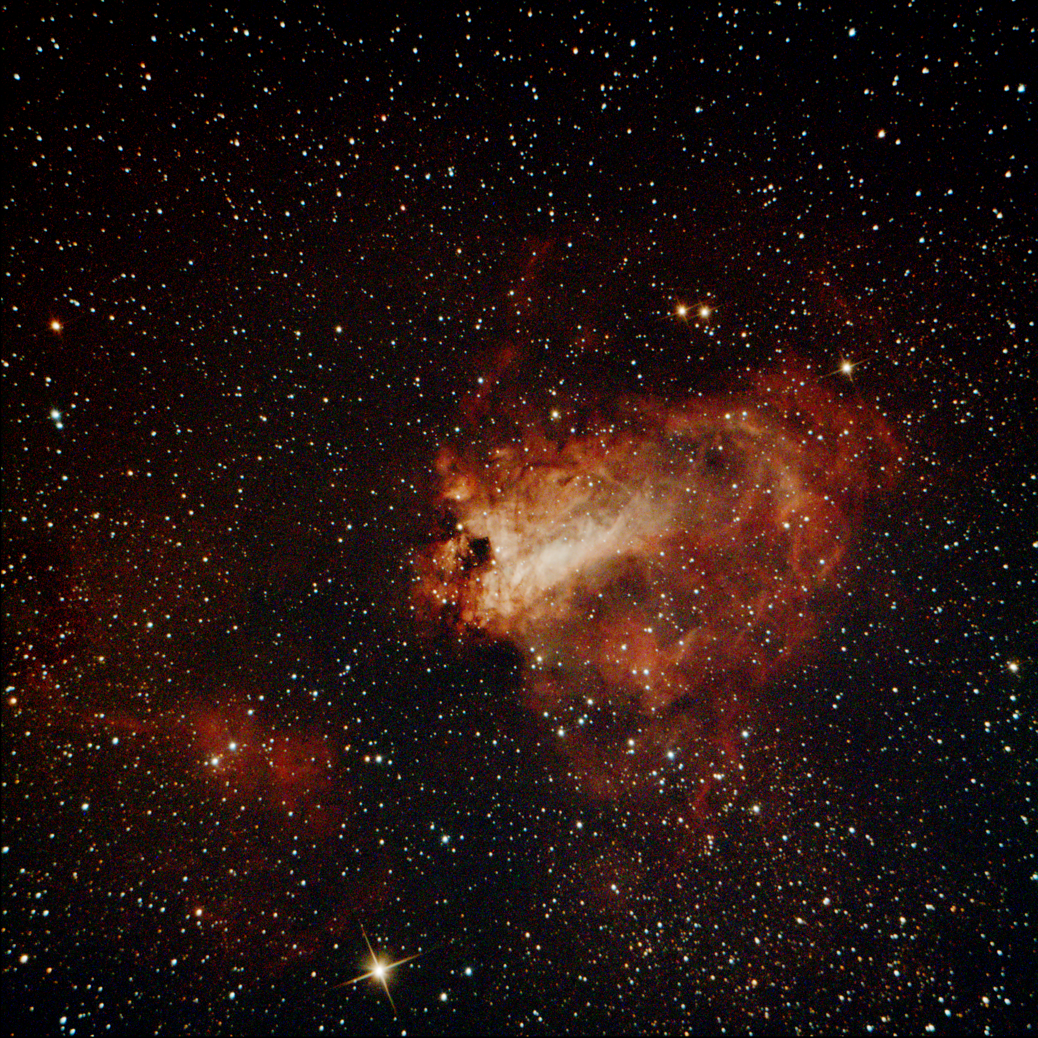

Petite balade d'hier soir, à regarder de loin, sans trop zoomer dans les détails.
Ma femme les trouve jolies, c'est le principal pour l'instant :dance:
SW150/750 / P1 Ares / Réso 1,03" / Poses de 64s / Gain 125 unitaire / -10° - Filtre L-Pro / Lampadaires / No Darks juste Remove pixel only, no flats. Sharpcap : FWHM 4.10 environ
M17 Omega / seulement 7 min :
ic5070 / 19 min : une frame a du glisser ... faudra que je regarde ca.
ngc6960 / 21 min :
ic1318 / 10 min mais essai de poses de 128 sec
Le stack a du démarrer avant l'arret de la monture et tu n'as pas fait de clear pour l arrivée de la 2 eme

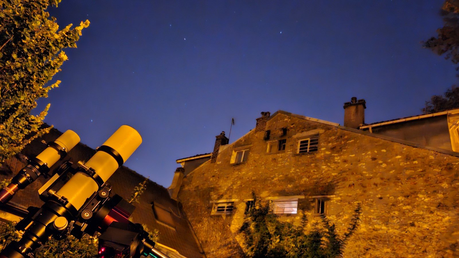

L'hiver au chaud et l'été (donc comme en ce moment) à côté du matériel, pour profiter de la "nuit"...
Pour la luminosité de mon écran, elle importe peu, vue la lumière ambiante ici, même les soirs sans lune :mrgreen:
Côté "Nord"
2023-09-07 00.31.27.jpg (242.86 Kio) Consulté 1880 fois
Côté "Sud"
2023-09-08 22.52.57.jpg (112.86 Kio) Consulté 1880 fois
Je peux même utiliser une frontale en lumière blanche, ça ne change rien ;)
(Pour ceux qui ont la chance d'avoir des nuits noires - ce qui doit être rare en France - je pense qu'ils tiennent l'ordi loin du scope, et l'écran tourné dans l'autre sens, à luminosité baissée, mais utilisable, pas besoin de "pousser les curseurs")

ngc6995 : 7 minutes... ca tire sur le vert
