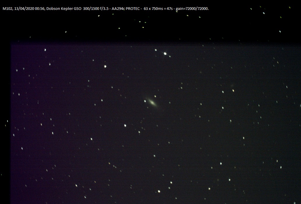

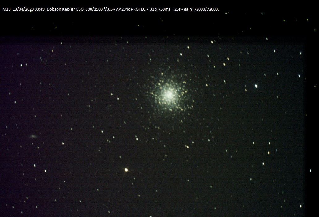

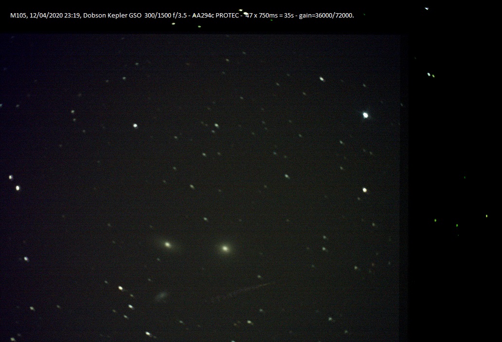

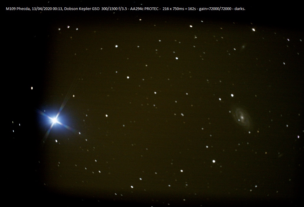

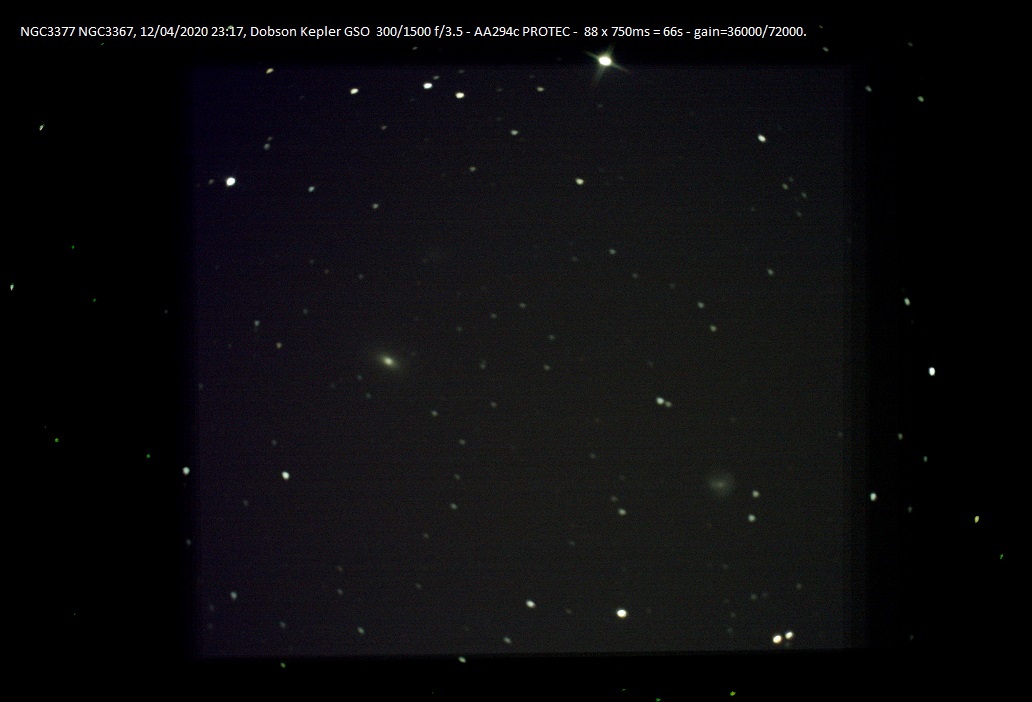

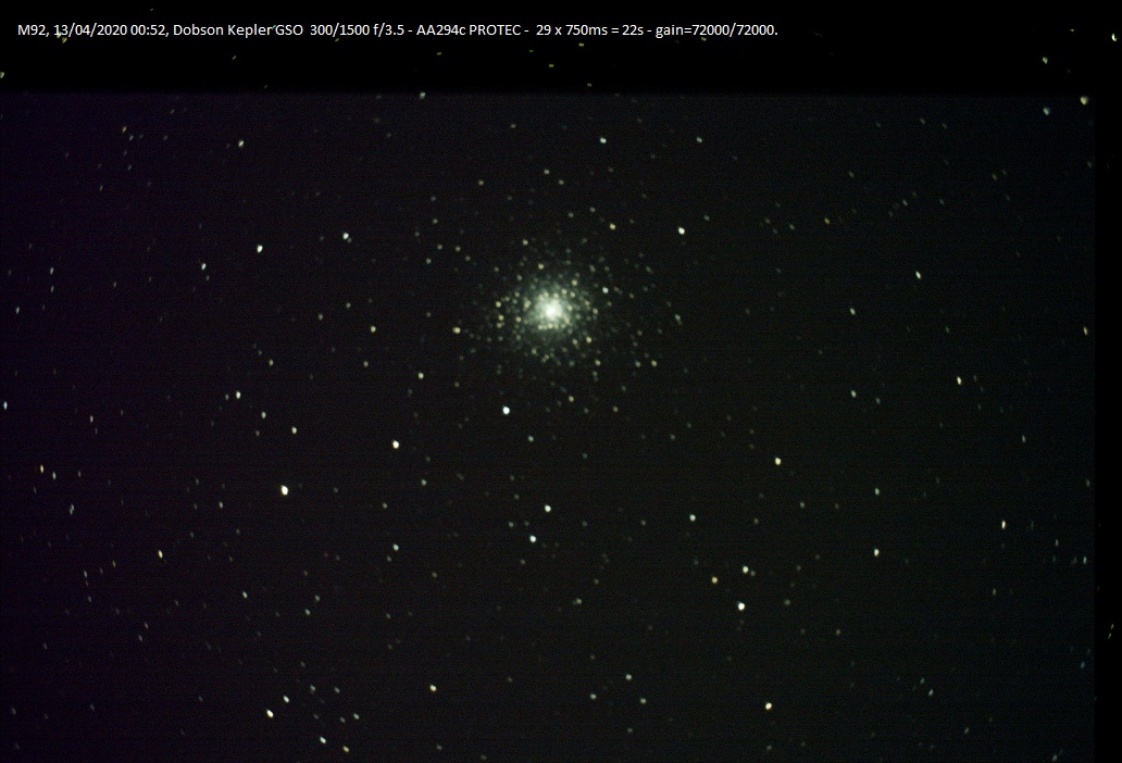

Hier soir, le ciel s'est pleinement dégagé vers 23:00, ça tombait bien car j'avais posté le DOB 300, sur l'allée gravillonnée.
Que de choses à voir avec un panorama se développant sur 360°!
J'ai démarré avec un fin croissant de Lune observé au 30 mm puis Vénus vue au 5 mm, sous forme de premier quartier.
Puis, après avoir déverminé mon système de PUSHTO (aimant desserré sur codeur ALT), j'ai rendu visite à quelques galaxies comme M51, M81, M82, M63

Salut,
On profite du week-end de Pâques pour remettre en service le Dobson avec cette fois la 294C sur laquelle j'ai réussi à rendre fonctionnel, le réducteur de focale Kepler 0.5x 2'.
D'après mes calculs, j'obtiens une focale résultante de 1044 mm, soit un rapport F/D avantageux de 3.5.
Aucun vent, quelques nuages, pas de Lune, pas trop froid, la nuit dernière, c'était le bon moment pour passer ma qualif VA au Dobson manuel.
La balade de cette nuit: L'album souvenir:
Dernière modification par turbojf le 13 avr. 2020, 19:19, modifié 1 fois.
