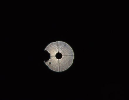

A vrai dire, ça ne me tracasse pas plus que ça. Mon objectif premier n'est plus la qualité de l'image restituée comme avec la 80ED, mais de voir.
Après avoir transféré le PO à l'intérieur du tube, je n'ai pas pris le soin d'aligner mon secondaire, gardant en tête que la modification serait peut-être temporaire.
Hier soir, j'ai pris cette vue, histoire de visualiser l'obstruction produite par le PO retourné.
On n'y retrouve pas le phénomène de filaments lumineux excentrés que tu rencontres. :roll: :roll:

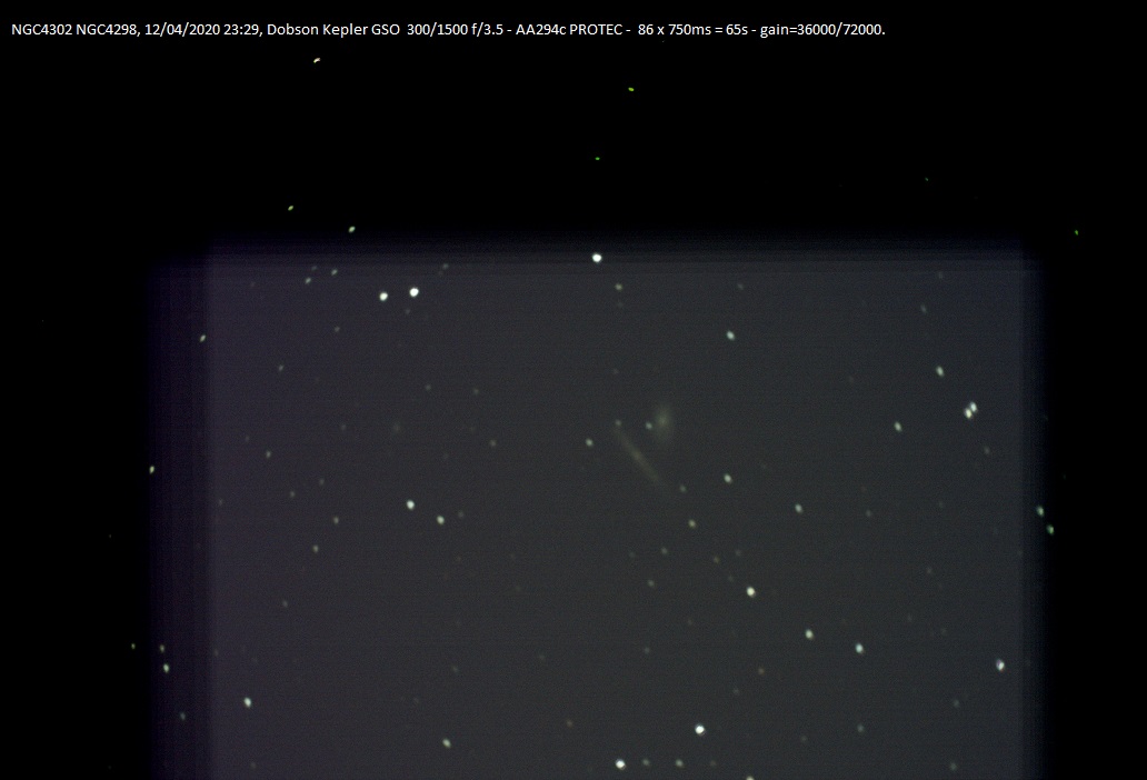

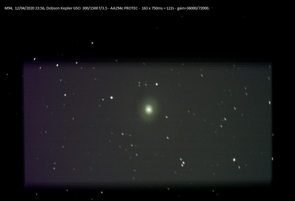

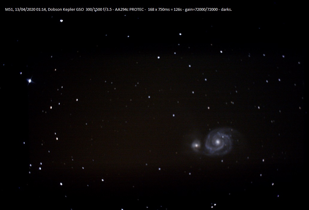

On profite du week-end de Pâques pour remettre en service le Dobson avec cette fois la 294C sur laquelle j'ai réussi à rendre fonctionnel, le réducteur de focale Kepler 0.5x 2'.
D'après mes calculs, j'obtiens une focale résultante de 1044 mm, soit un rapport F/D avantageux de 3.5.
Aucun vent, quelques nuages, pas de Lune, pas trop froid, la nuit dernière, c'était le bon moment pour passer ma qualif VA au Dobson manuel. :mrgreen:
La balade de cette nuit:
