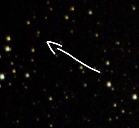

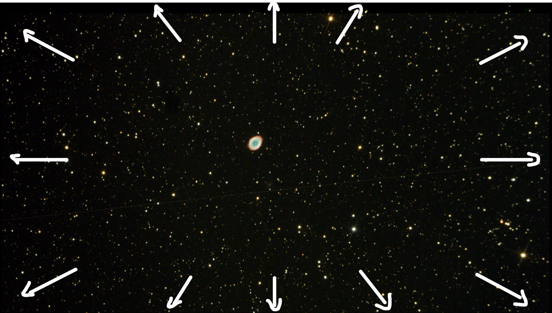

On voit bien la coma sur tes images, rien d'anormal sans correcteur, au centre les etoiles sont rondes et plus on s'en éloigne plus elles font la gueule et se barrent vers l’extérieur.
La c'est correct au centre
en bas a droite
en haut a droite
en haut a gauche
en bas a gauche
Avec le champ d'une 290, le défaut est déjà présent mais moins visible puisque le capteur est plus petit.
Concrètement ça veut dire qu'il te sera difficile de déterminer ce qui vient de ça ou d'autre chose puisque les défauts s'ajoutent, et que si tu fais la collim sur une étoile, tu devras toujours faire en sorte de centrer cette étoile et de la ramener au milieu du capteur a chaque mouvement des vis de collimation, sinon tu feras ta collim sur une image déformée, et la tu risques surtout de le dérégler un peu plus :D

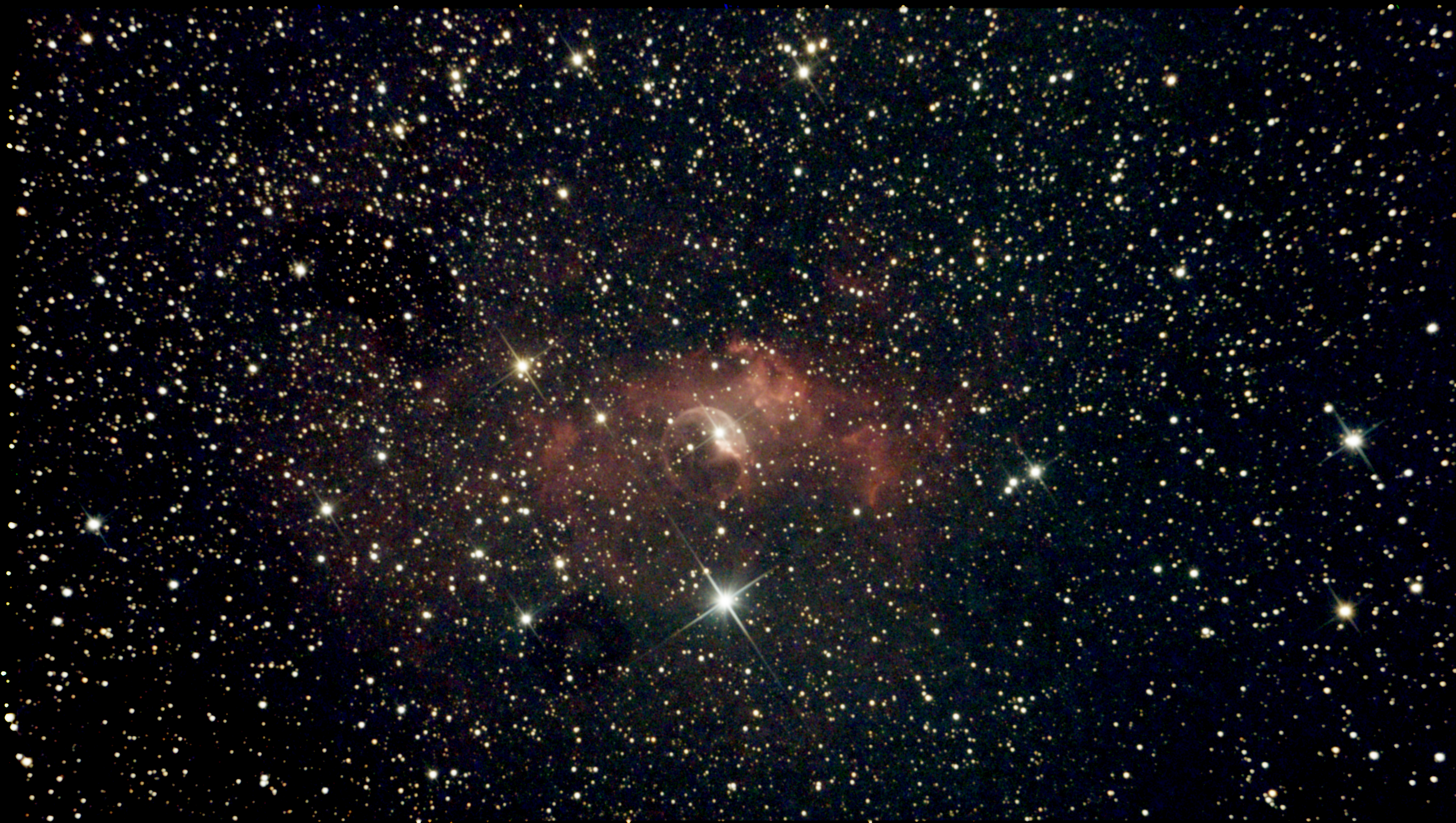

NGC7635 en 90*30sec filtre IRcut
C'est pas mal pour des débuts . Ca pourrait être intéressant de voir des captures d'écran des réglages sous SharpCap (? ) pour t'aider . Pour Nina c'est sans moi je n'utilise pas .
Un poil sombre sur mon écran . Bon la dérive je n'ai pas regardé de près mais pour la Bulle 15 s , ca peut être suffisant et bien pour une monture un peu 'molle' :?: .
Le guidage .....oui put être mais je commencerais a régler tout le reste possible avant si non c'est rajouter des inconnues .
Mais ce qui compte c'est d'être satisfait ,et là, tout dépend ou on met la barre . :?
L'apprentissage prend du temps , mais tu est entre les bonnes mains de nos amis ici . ;)

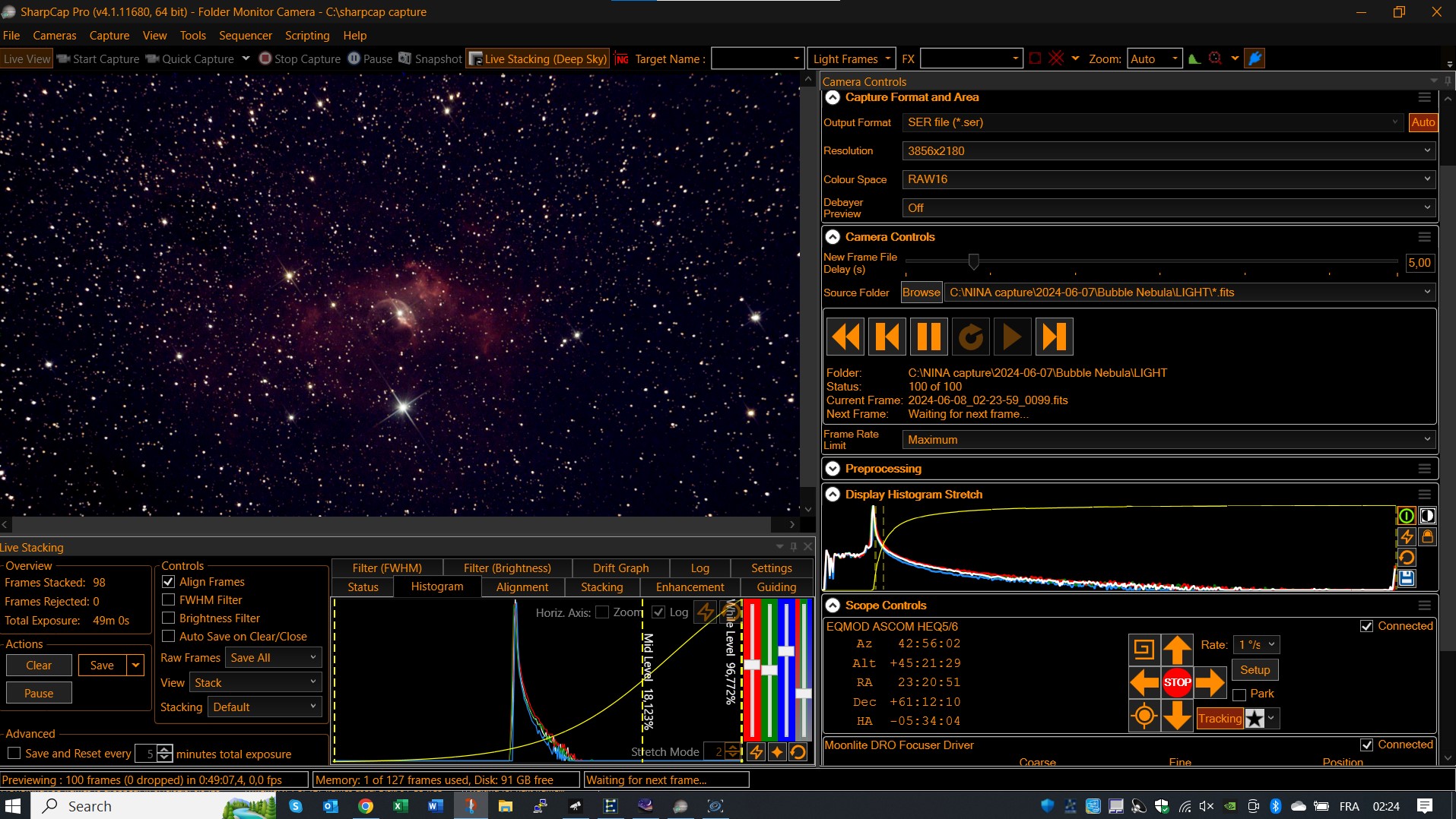

Voici mes captures d'écran de Sharpcap. Finalement mes réglage sur la 49 mins sont mieux que sur la 75 mins.
Capture d’écran 2024-06-08 031620.jpg (438.93 Kio) Consulté 6763 fois
Les tentatives de Nicomor
Message par kawa » 13 juin 2024, 14:23
C'est plus parlant , tu peux travailler plus sur l histogramme de Live stack (le grand), le curseur black level de gauche au pied de la courbe , celui du milieu =le mid level au minimum au pied des courbes , voir même a l'intérieur ( il faut si possible que les courbes décollent de la gauche dans le 'Display Histogramme Strech ' .
Le White level je le laisse à droite . Bon tu peux tenter "l'éclair auto" a coté de Log . moi je fait mano .
Le fait d'avoir déplacé le black level de l histo de stack va t'obliger de corriger le 'Display Histogramme Strech ' , il est bien comme sur ta copie écran , tu peux tenter aussi en auto avec l'éclair a droite .
Apres les réglages c'est un peu la sensibilité de chacun , tenir compte que dans le noir les tons sombres sur l'écran sont parfois pas très réalistes .

Je te conseille aussi de cliquer sur FWHM Filter et Brightness filter (quitte à mettre un seuil de FWHM assez élevé).
Comme tu as enregistré tes unitaires (raw frame / save all), tu peux essayer de peaufiner tes réglages de courbes en Folder Monitor Camera (il y a plusieurs tutos sur le forum et plusieurs méthodes pour le réglage des courbes)
