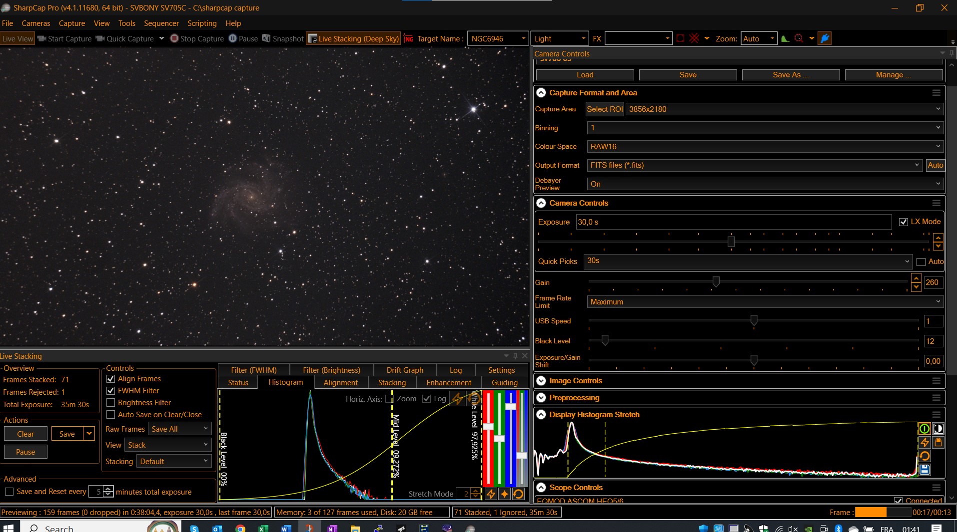

@kawa Oups, oui petite faute de typo, c'est pas 58*30sec mais 85*30sec.
Sur la capture ci dessous, à 71*30sec, il n'y avait rien et la courbe semble normale. C'est vraiment arrivé d'un coup. Le lendemain, en restack, il n'y avait plus rien , donc ce n'est pas sur le fichier unitaire. Bon, juste un bug de SC.
@ouiouiblog, Pour le FWHM, C'est une monture d'occase, qui n'a pas du être utilisée beaucoup mais qui a probablement trainée dans une cave pendant des années. Je n'ai pas de point de comparaison, mais je trouve que les axes ne sont pas super souples. Je me demande quand même si la graisse n'a pas figé et s'il ne faudrait pas faire un entretien. Démontez-vous de temps en temps vos montures pour les entretenir ou en général ce n'est pas nécessaire?
Capture d’écran 2024-05-14 014137.jpg (446.31 Kio) Consulté 5400 fois

3/La MAP sous NINA qui fonctionne pas trop mal mais que je dois encore régler. J'ai des courbes pas trop mauvaises mais quand même quelques déviations. J'avais vu sur YT qu'il faut avoir une différence de FHR de *3 entre le point le plus bas et le plus haut. Je vais devoir allonger les pas entre les mesures pour aller plus loin et peut-être lisser la courbe.
Capture d’écran 2024-06-08 004622.jpg (261.71 Kio) Consulté 5179 fois
Voilà pour ce soir. Merci et bonne nuit.

Cela avance doucement mais sûrement, n’utilisant pas Nina je ne suis d’aucune utilité
Sur ta bulle, un de mes objets favoris, je la trouve un peu dure, avec un fond de ciel un peu trop noir, ce qui ne permet pas de voir les zones périphériques (mais trop longtemps que je ne l’ai pas prise sans filtre et pas sur qu’elle sortent avec un uv/ir cut)
Tu remarqueras que tes étoiles sont rondes dans la partie centrale et deviennent allongées dans les coins, cela peut provenir d’un souci de coma, cela se règle avec un correcteur, ou et je penche pour cette hypothèse un souci de backfocus.
Également de temps en temps n’hésite pas à partager tes fichiers, pour voir ce que les autres membres du fofo peuvent tirer de tes images

Sur l'ensemble de tes photos 10 secondes semble un temps idéal pour ton setup sans guidage à 30 sec tu as une dérive plus ou moins sensible
Mais j'adire quand même ta bulle :clap:
Je pense qu'à terme un guidage va beaucoup d'apporter, parfois en occas tu as des petites caméras mono pas trop chère et pour le guidage moi j'ai pris une lunette guida svbony au départ sur leur site propre souvent en promo en bundle mais c'est toujours un budget

Merci pour l'avis. J'essaie de comprendre. Je n'ai que le filtre IR/UV cut. De quel back focus dois-je me soucier ? Entre le filtre et la caméra ?

Merci pour le retour. Je n'ai pas encore l'œil bien affûté mais, sans avoir des étoiles géniales partout, j'ai l'impression que j'ai plus un problème sur les bords plutôt qu'au centre, un peu comme suggéré par @Micmac. Un problème de dérive ne devrait-il pas être identique partout ?
Mais le guidage et un petit filtre seront la prochaine étape. :twisted: GGrrrrrr , j'ai mis le doigt dans l'engrenage.
