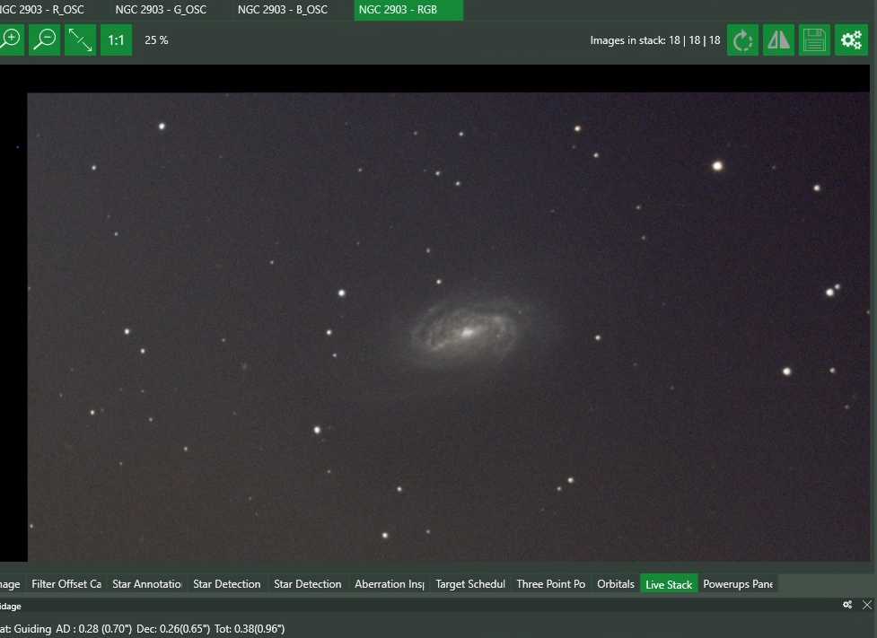

Bon, j'ai bien fouillé cette histoire de guidage avec mon ami Claude.
On verra une nuit prochaine.
pour le moment, voici NGC2903 en 18 x 60s

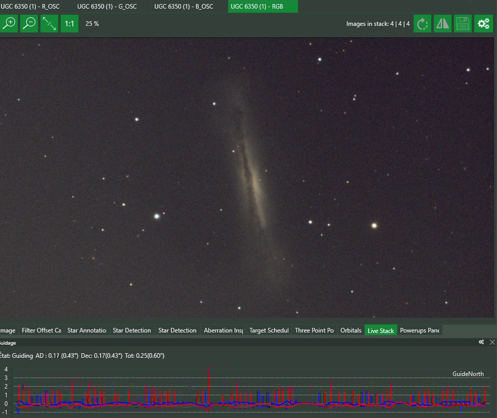

UGC 6350
prochaine cible, M58 avant son passage au méridien pour voir le retournement.
En fait des problèmes de guidage (guidage inversé en RA, en fait mauvaise information sur le pier side on dirait) semblent arriver si je point une cible juste un peu avant son passage au méridien mais je teste différent réglages pour trouver un combo qui fonctionne

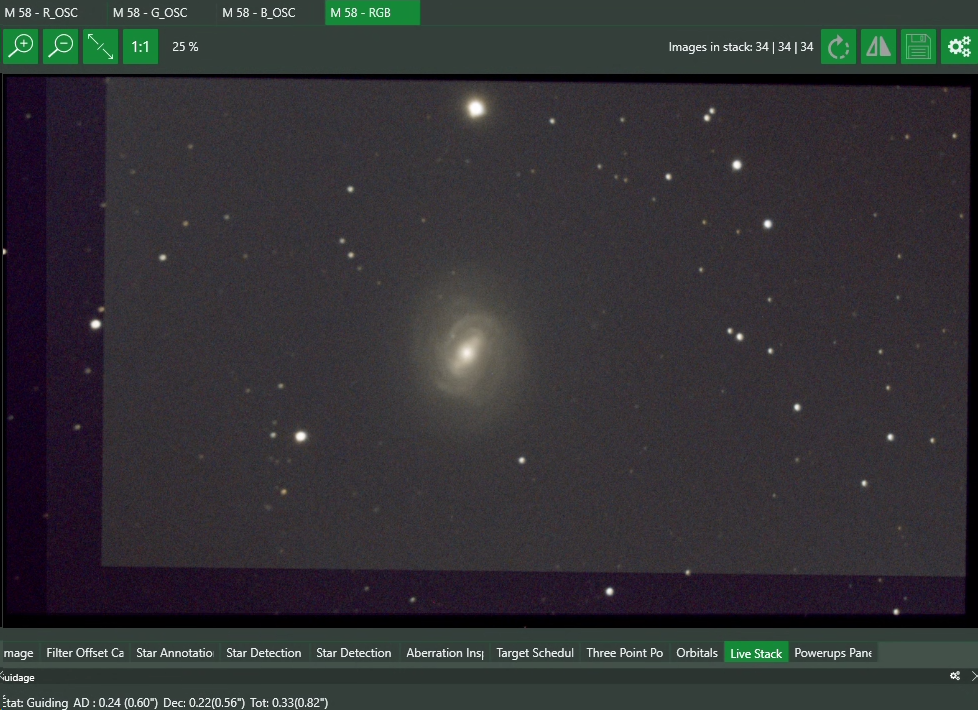

Message par darki » 24 avr. 2026, 00:38
Voila M58 qui m'a permis de comprendre le cas de figure qui fait merder le guidage (d'où les décalage qu'on voit sur le stack)
En résumé, lors d'un recadrage après dérive un peu avant le passage au méridien, la monture décide de flipper toute seule mais le pier side ne se met pas à jour, du coup PHD2 n'inverse pas la calibration. Un peu après, soir retard, soit plutôt au vrai passage au méridien, le pier side est mis à jour et le guidage finit par repartir correct. Je vais pouvoir soumettre le bug, on verra ce qu'ils répondent.

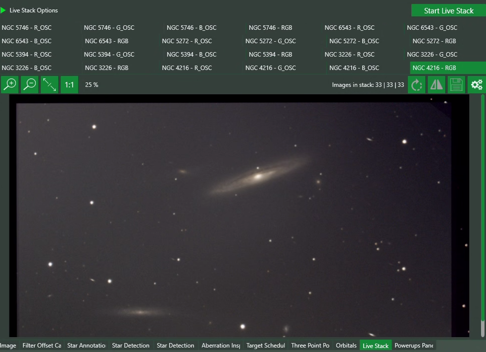

NGC 4216 : 27 x 90s

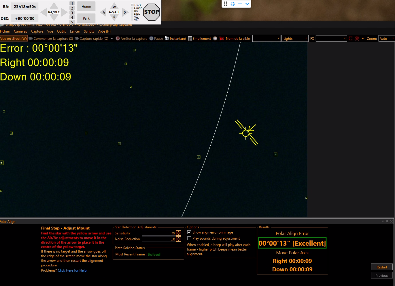

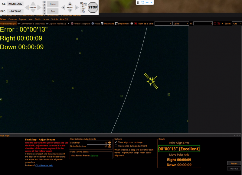

J'ai aussi refait l'alignement polaire bien au chaud avec az et alt motorisés

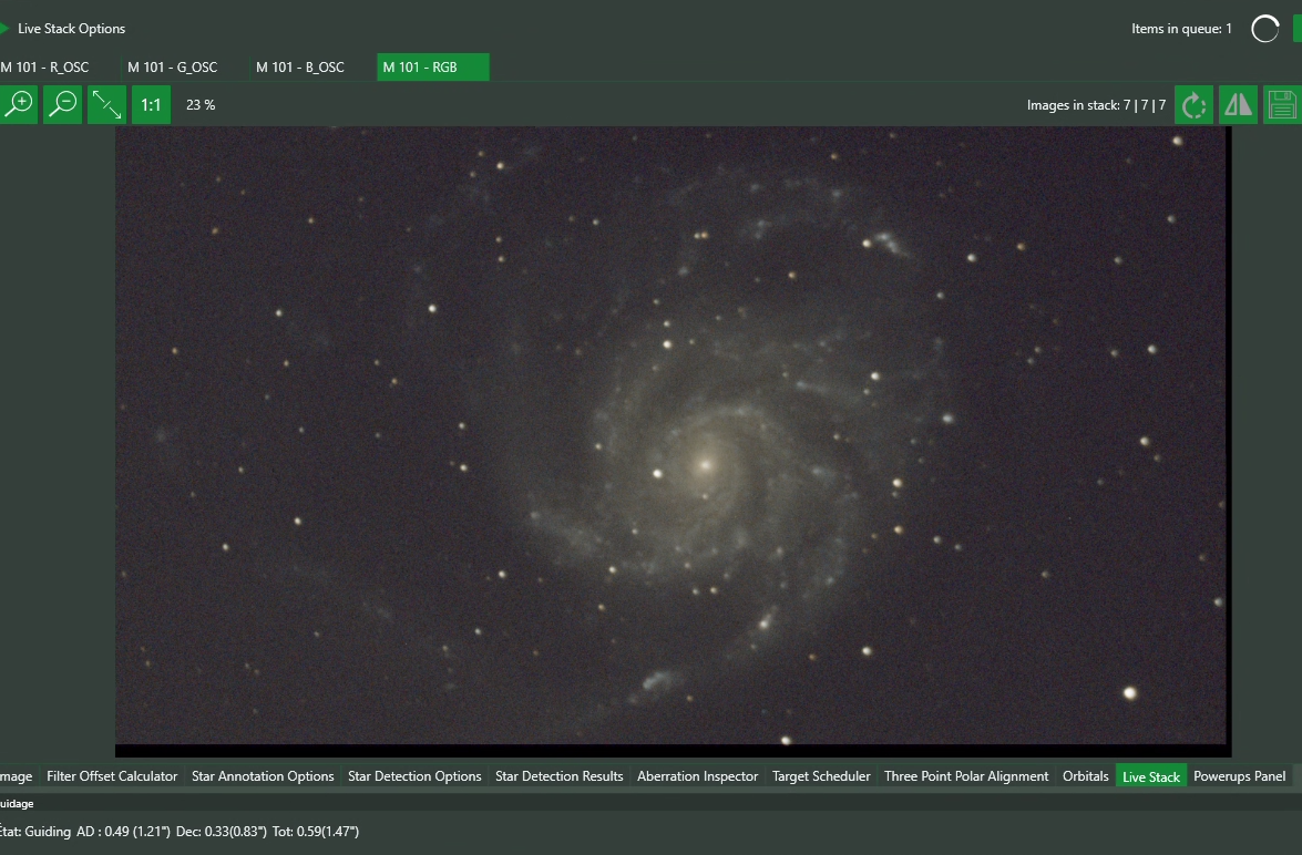

Mon dévolu se jette sur M101
Le live stack NINA pour le moment avec 7 x 120s

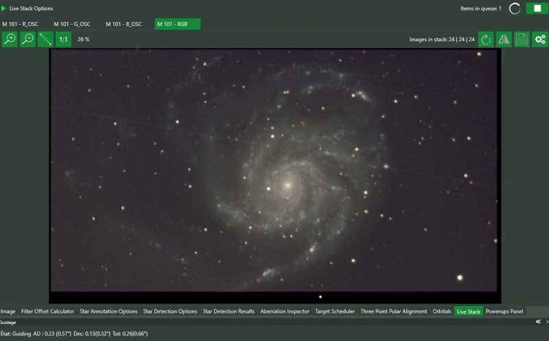

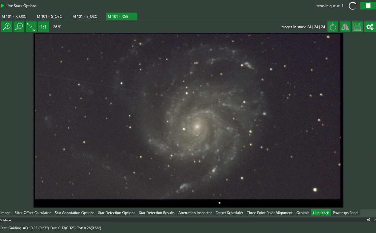

Message par darki » 20 mai 2026, 23:20
24 x 120s

Message par Opmc73 » 20 mai 2026, 23:44
darki a écrit : ↑
20 mai 2026, 23:20
24 x 120s
Il me semble que tu as de la coma a droite. Un petit ajustement de colim à faire ? 😉
