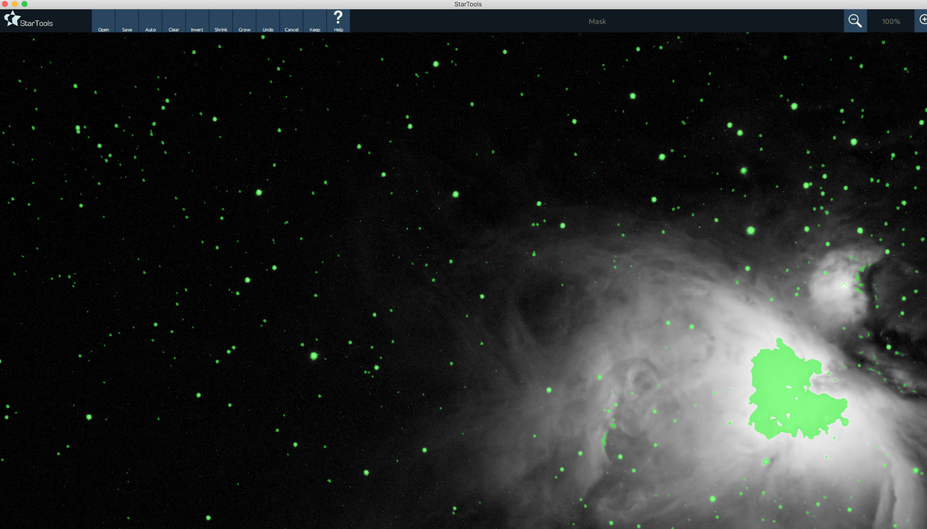

il suffit de mettre un masque inversé sur les étoiles = masque tout en vert (rien à voir avec le vert que tu rajouteras dans la nébuleuse après) sauf elles. Mais c'est une des opérations les plus difficile à maîtriser
dans le module COLOR j'utilise l'icone MASK (en haut) - AUTO - icone en haut STARS (ou encore mieux celle de droite FASTARS si elle est dispo) - DO
Si c'est pas satisfaisant il faut mettre les paramètres de MASK (Feature size & Filter sensitivity) à 10 environ (curseurs de droite et de gauche) et réduire progressivement la barre tout en bas à gauche (threshold) jusqu'à obtenir le résultat espéré. Les valeurs seront sans doute différentes pour toi à FD2
Après il faut gommer le centre d'orion pour qu'il ne soit plus en vert. Tu cliques sur BRUSHMODE et tu sélectionnes un des 10 modes. Par exemple 'similar brightness' et tu cliques sur la zone à désactiver.
Pour rajouter des étoiles que le filtre automatique STARS/FASTARS n'a pas détecté. Tu peux utiliser un autre BRUSHMODE: le FLOOD FILL LIGHTER PIXELS. Pour ce faire il faut cliquer sur le bord de l'étoile et elle sera incorporée dans le masque
Quand tu as sélectionné ce que tu veux tu clique sur l'icone INVERT (en haut) pour que tout soir en vert (sera traîté par le module COLOR) sauf les étoiles
Ce genre de masque (étoiles seules ou tout sauf les étoiles) sert pour plein d'autres modules

Sorry j'ai corrigé mon précédent message au fur et à mesure pour être plus précis car je n'étais pas sur le bon PC lors de ma première réponse.
Dans le module COLOR tu as une icone MASK au dessus => là dedans tu as les 10 BRUSHMODE en bas (pour travailler en manuel) dont les plus pratiques sont
- FLOOD FILL LIGHTER PIXELS (pour sélectionner tout ce qui est plus clair adjascent de là où tu cliques donc parfait pour sélectionner une étoile en cliquant sur son bord)
- SIMILAR BRIGHTNESS (pour sélectionner une zone surexposée comme le centre d'Orion)
- LASSO (pour entourer des zones de vignettage à supprimer dans WIPE par exemple)
Si tu cliques sur AUTO en haut tu arrive dans un troisième sous écran où tu as les paramètres FEATURE SIZE, FILTER SENSITIVITY, THRESHOLD qui sont utiles pour ajuster le masque d'étoiles automatique
Honnêtement la gestion des masques c'est la première chose à lire dans le mode d'emploi du soft (au début). Les autres modules on sait les maîtriser je pense par essais-erreurs grâce à l'aide directement dans le soft.
Sauf la séquence à suivre pour les 6 premiers BIN - MIRROR/ROTATE - AUTODEV - CROP - WIPE - DEVELOP qui n'est pas dans l'ordre chronologique et demande un peu plus de pratique je trouve

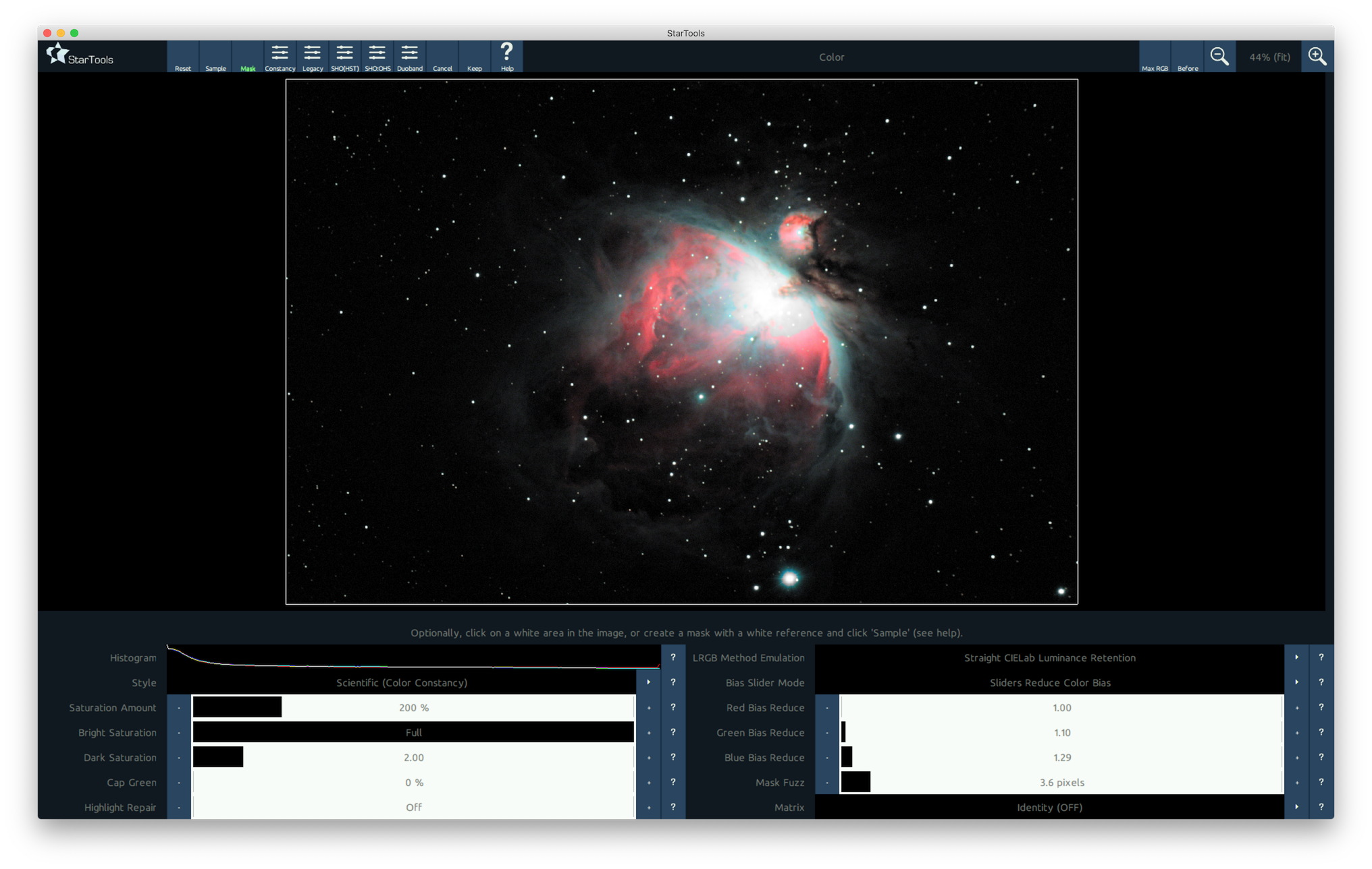

Ce qui est contre-intuitif c'est ce terme de MASK. En fait ce qui est en vert c'est ce qui va être traîté par le module. Ce qui ne l'est pas est 'masqué'
Si tes étoiles sont en vert c'est sur elles que s'applique le module COLOR. Tu dois les mettre en vert puis faire INVERT pour que tout soit en vert sauf elles. Ainsi elles seront protégées du module COLOR.
Dans ce masque inversé le centre de M42 doit être traité aussi donc ne doit pas être en vert comme dans ton print screen sinon il ne subira pas le module COLOR après l'inversion
Une fois que ça est fait, dans le module COLOR si tu veux rajouter du vert, tu clique d'abord sur l'icone MAX RGB en haut à droite pour voir la répartition majoritaire des 3 couleurs par zones.
Ensuite moi je change le BIAS SLIDER MODE en 'slider increase color bias'. C'est plus facile quand tu veux augmenter une des 3 couleurs (plutôt que de diminuer les 2 autres dans le mode 'reduce')
Et puis tu augmentes le vert à ta guise mais pour cette couleur en particulier il faut alors descendre CAP GREEN sur la gauche peut être même à zéro car sa fonction est précisément de limiter le vert.
Pour voir le rendu final tu recliques sur NORMAL en haut à droite
Comme dit elpajare tu as aussi le module FILTER et son FILTER MODE 'saturate h-beta' qui pourra souligner cette couleur par un simple clic gauche sur la zone en question
Mais là encore il faudra garder le masque pour ne pas risquer de verdir les étoiles (tout en vert sauf les étoiles quand tu cliques sur MASK)

C’est justement ça que je ne pige pas. Pour moi le masque permettait d’indiquer ce qui DOIT être blanc (on lui donne une référence de blanc). Mais visiblement dans ce module il y a deux choses : le masque (qui indique sur quelle partie de l’image la balance de couleur sera appliquée) et la référence blanche (qui est optionnelle et qui, si l’on ne la donne pas, est probablement calculée de façon à équilibrer les histogrammes dans la partie sélectionnée/masquée ci-dessus).
C’est un peu ce que je reproche à ce logiciel : il manque d’une vraie documentation expliquant point par point ce que font tous les réglages.
- WLd_WLf
- Messages : 187
- Inscription : 08 juil. 2019, 18:16
Quelques clichés sur la Belgique
Ce sont 2 choses différentes. Et je pense qu'elles sont expliquées dans les 205 pages du manuel que je viens de me farcir. Mais il m'a fallu du courage. Ce qui compte surtout c'est comprendre la logique du concepteur (qui est c'est vrai assez différente des autres soft) mais une fois que t'as capté t'es lancéclouzot a écrit : ↑08 janv. 2020, 14:35C’est justement ça que je ne pige pas. Pour moi le masque permettait d’indiquer ce qui DOIT être blanc (on lui donne une référence de blanc). Mais visiblement dans ce module il y a deux choses : le masque (qui indique sur quelle partie de l’image la balance de couleur sera appliquée) et la référence blanche (qui est optionnelle et qui, si l’on ne la donne pas, est probablement calculée de façon à équilibrer les histogrammes dans la partie sélectionnée/masquée ci-dessus).
Dans COLOR tu as 2 traitements différents à faire. Un sur les étoiles (sans le reste) et un sur la totalité (d'après la vidéo) mais moi je préfère juste inverser le masque entre les 2 traitements pour exclure les étoiles et ne pas perdre le bénéfice de la référence blanche que tu viens d'appliquer. C'est d'ailleurs depuis que j'arrive à conserver la gradation de couleur sur les étoiles
appliques d'abord un masque qui ne met que les étoiles en vert et puis tu définis ta référence blanche. Là tu dois observer la répartition naturelle rouge > orange > jaune > blanc > bleu sur les étoiles (bon ok pas trop sur une pouponnière d'étoiles comme M42 mais disons qu'on parle d'autre-chose comme un amas)
tu inverses le masque et après tu fais joujou sur tes curseurs et ton histo sans plus toucher aux étoiles qui sont à présent masquées
Tu termines par le module FILTER où tu gardes le même masque

Expliqué comme ça, je comprends mieux. Merci @WLd_WLf. Je vais rejouer avec le logiciel dès que j'aurai des images dignes d'être traitées (ie pas verdâtres comme mes précédentes sorties avec la 294). D'ailleurs, je vais de ce pas refaire des darks, sait-on jamais.
