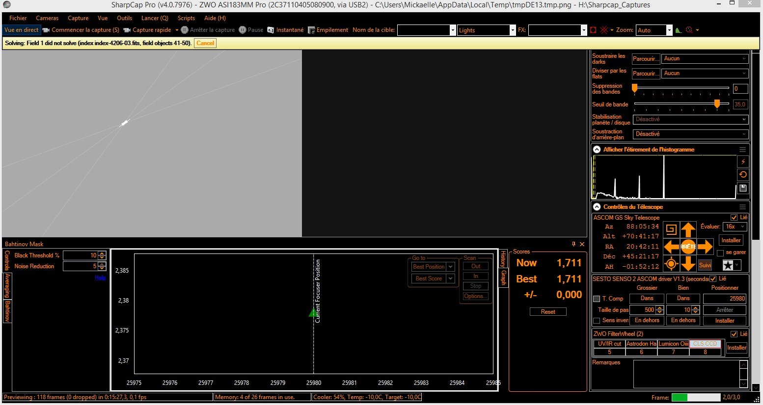

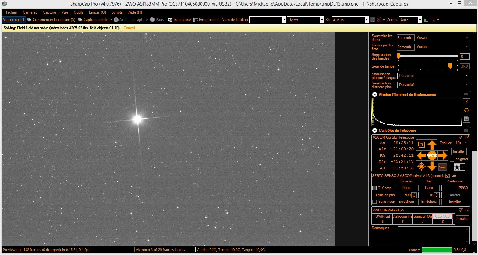

1) Le Multi-star FWHM de SC 4.0
Je suis bluffée par cette fonctionnalité, je l'ai testé sur plusieurs filtres, Mise au point avec SC 4, vérification en posant le masque de Bathinov
Mise au point
Résultat avec le masque de Bathinov (filtre CLS CCD):
Un super résultat, une grande facilité d'utilisation. Par contre, pour le H-alpha, j'ai préféré dégrossir avec le masque de Bathinov, car ça se joue à pas grand chose.
MAP obtenue avec SC 4.0 pour le filtre H-alpha:

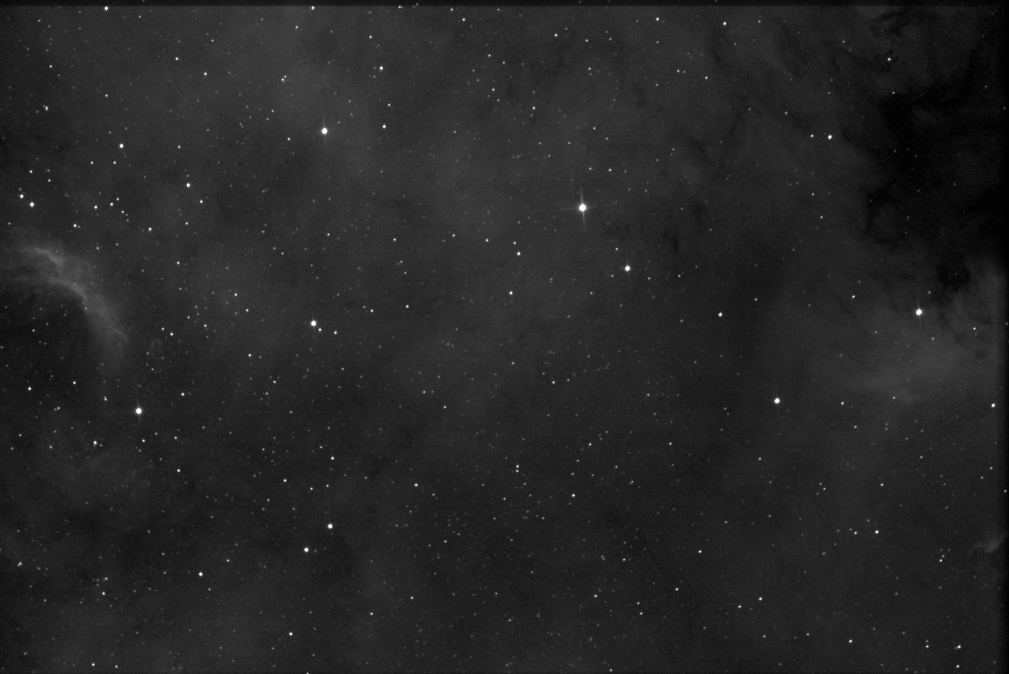

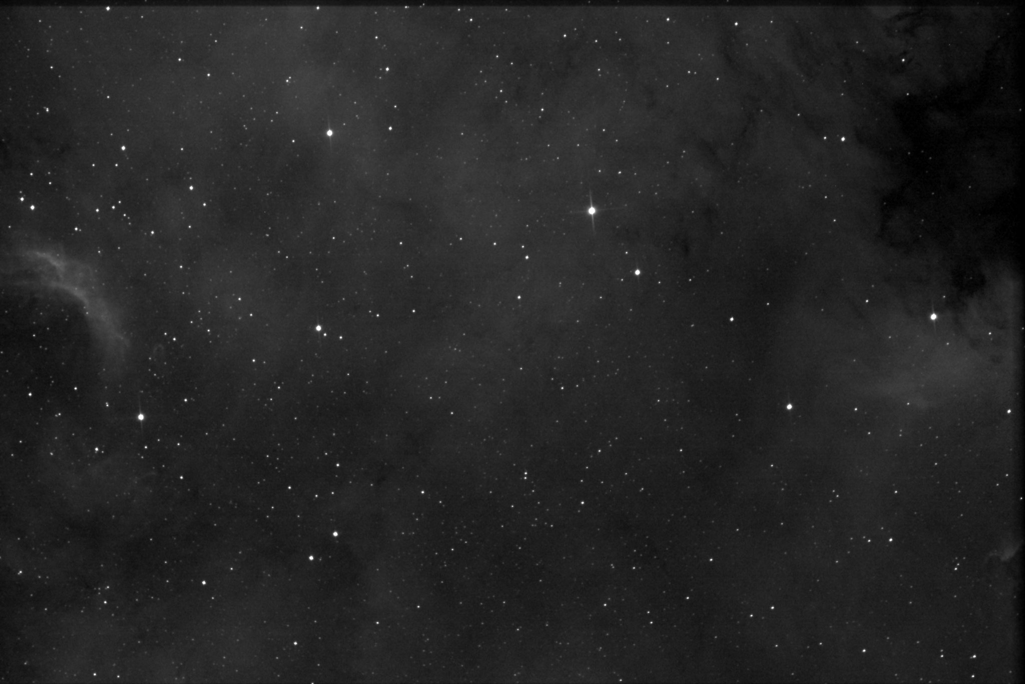

2) VA avec le filtre Astrodon H-alpha sur les nébuleuses
NGC7000, nébuleuse de l'Amérique du Nord fait partie des cibles que j'ai vainement tenté par le passé (voir le post de Juin: https://www.astronomie-va.com/forum/vie ... 606#p78606). Du coup, ca été le Wahou de l'enfant.
J'ai de belles images dans SC à l'écran, par contre les fits sauvegardés sont assez bruité, j'ai un peu de mal à en ressortir quelquechose.
J'ai volontairement omis le guidage, pour rester dans des temps de pose acceptable quand on regarde en direct sur l'écran
Je me suis rendue compte que j'avais un meilleur résultat en baissant le gain.
ASI 183MM, 12x60s= 720s, Gain 150, Offset 15, -10°C, filtre H-alpha
Le résultat SC est presque mieux:

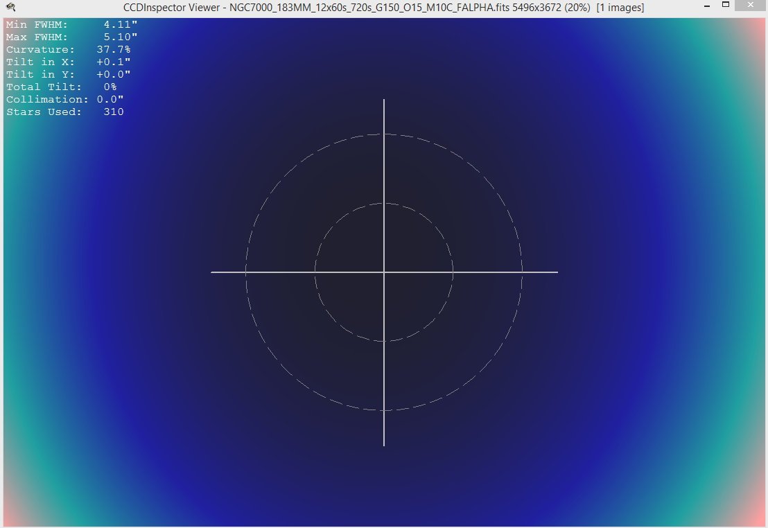

L'analyse sous CCDi est correct (par contre, je me suis aperçue de grandes variations suivant la qualité du filtre, l'Oiii est catastrophique).
Je ferai un post séparé sur le sujet.

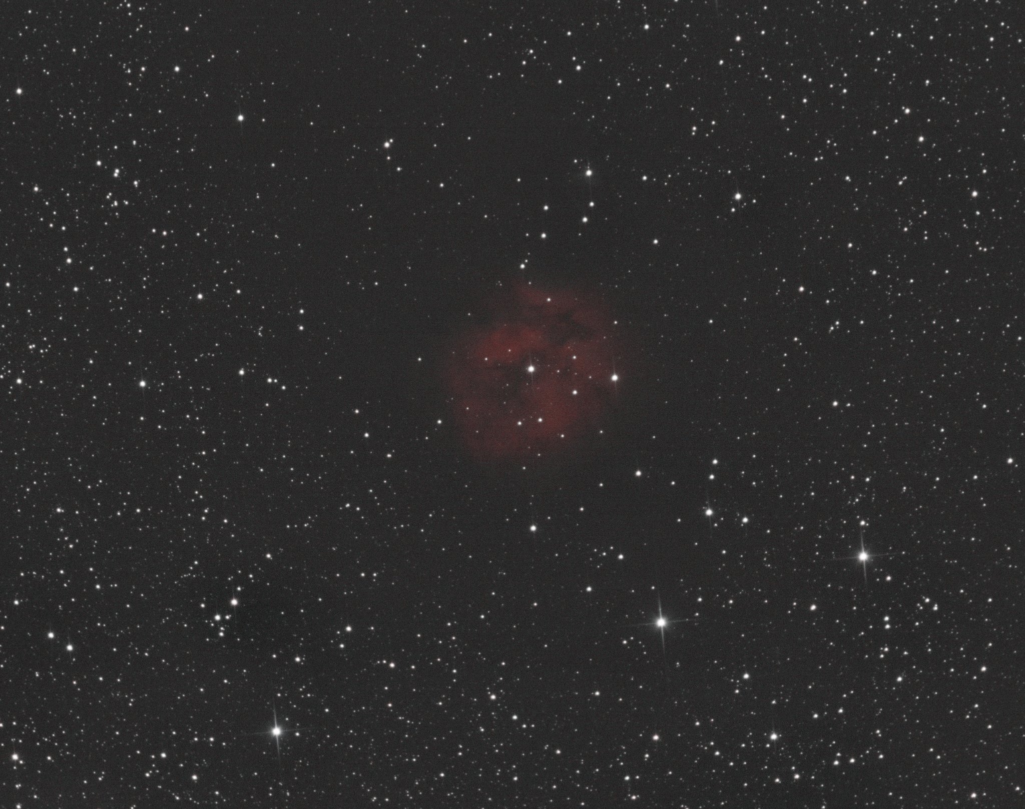

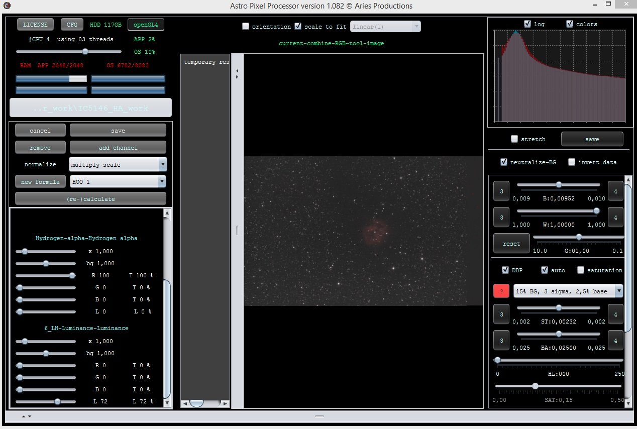

3) Se lancer dans Astro Pixel Processor
Le but, c'est parfois de se faire plaisir à faire quelques nébuleuses en version couleur. Donc filtres avec caméra monochrome & post-process de colorimétrie. J'ai commencé hier matin ... sans lire la doc, mais en regardant les tutos:
Astronomy Outcast (merci @Steph pour cet excellent travail mis à disposition de tous): https://astronomy-outcast.com/tutoriels-app/
J'ai mixé une luminance & un H-alpha:
Luminance: ASI 183MM, 20x15s, Gain 115, 0ffset 10, -10°C, Filtre Astronomik CLS-CCD
H-alpha: ASI 183MM, 10x60s=600s, Gain 150, Offset 15, -10°C, Filtre Astrodon Halpha 5nm
J'ai l'impression visuelle d'avoir une trame dans l'image avec le H-alpha, une illusion ou une idée?
Mix dans APP:
Le résultat d'APP très perfectible qui devrait être retraité dans Photoshop, Pixinsight, Darktable ou autres
Ajout Août 21: reprise de l'image d'APP sous Pixinsight (les étoiles se sont un peu empâtées au passage, Dsl)
Process icon: CT (Curves Transformation) + 3x HDRMT (HDRMultiTransform) + ColorSaturation + HT (Histogram Transform)

Pour la collimation, j'ai parfois de bon résultat dans CCDinspector
Pour la courbure, je ne vois pas trop .. il est donné à 37%, le tilt est à 0%, j'ai fait un montage pour que le correcteur de coma soit à 55mm (vérifié au pied à coulisse) donc comment puis-je agir dessus?
Tout ça n'est pas si simple :think: sur quoi dois-je agir pour améliorer la FWHM et donc le résultat?
Je suis au BF théorique de 55mm, mais peut-être dois faire des essais?

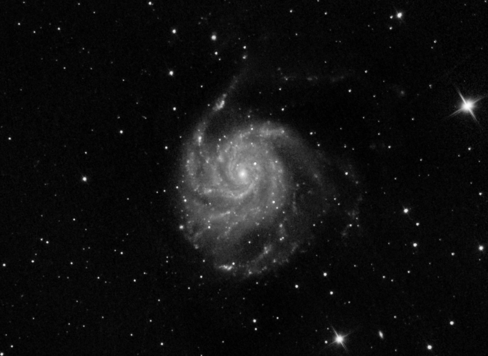

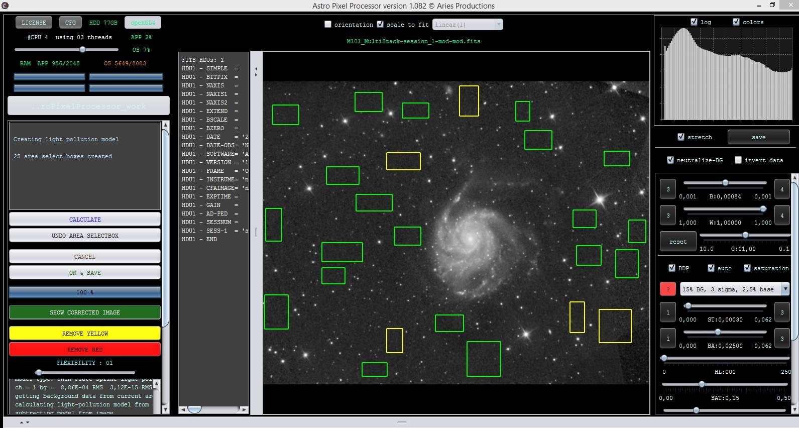

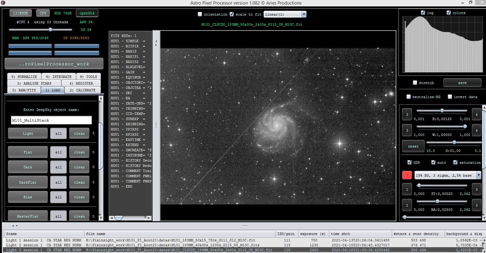

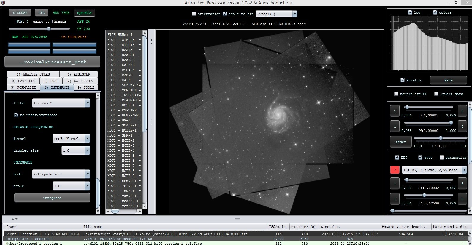

Du coup, hier, je me suis lancée dans un HDR avec APP + Pixinsight (merci la version d'essai). J'ai empilé 5 sessions de M101, ce ne sont pas de très belles images.
L'idée c'était de découvrir les deux logiciels, regarder comment les articuler :mrgreen: Ce sont des images de SC (Sharpcap) avec dark. Donc pas de pré-traitement sous
APP, juste l'empilement , un premier crop et le nettoyage de la Pollution lumineuse. :closedeyes:
Je découvre PI, je le trouve assez intuitif, par contre je n'ai pas forcément trouvé la fonction pour bien nettoyer le fond du ciel. C'est une image mono, donc
la fonction 'Background Neutralization' ne fonctionne pas.
Le résultat n'est pas extraordinaire, mais ça occupe drôlement bien (c'est bien chronophage ;) ). Je me suis bien amusée :mrgreen:
Images:
M101_datas_2021-08-01 09-25-59.jpg (24.55 Kio) Consulté 1759 fois
Evidemment, les images n'avaient pas la même rotation. APP s'est bien débrouillé pour toutes les assembler dans le bon sens :whistle:
M101 - HDR de 91 mn (5400s) - SC + APP + Pixinsight
Je rajoute l'astrométrie. Grâce à l'image H-alpha, je fais ressortir certains jolis objets:
OOTW: https://www.deepskyforum.com/showthread ... 457-Arp-26
une page intéressante sur cette galaxie: https://millenniumphoton.com/portfolios/m101/
C'est une région très riche
NGC 5471: ~ 74 known HII regions, star clusters, SNR’s, x-ray and UV sources and compact galaxy cluster.
NGC 5462: ~ 117 known HII regions, star clusters, SNR’s, x-ray and UV sources and compact galaxy cluster.
NGC 5461: ~ 50 known HII regions, star clusters, SNR’s, x-ray and IR sources.
NGC 5458: ~ 19 known HII regions, star clusters, SNR’s, x-ray and UV sources.
NGC 5455: ~ 14 known HII regions, star clusters, SNR’s, x-ray, radio and UV sources.
NGC 5453: ~ 25 known HII regions, star clusters, SNR’s and UV sources.
NGC 5451: ~ 27 known HII regions, UV source and galaxies.
NGC 5450: ~ 40 known HII regions, star clusters and x-ray sources.
NGC 5449: ~ 27 known HII regions, compact galaxy cluster and galaxies.
NGC 5447: ~ 21 known HII regions, star clusters and x-ray sources.
M101_MultiStack_Astrometry_2021-08-01 10-58-36.jpg (112.67 Kio) Consulté 1739 fois

Ce sont des images de SC avec dark.
SC ? dsl qu'est-ce que ça veut dire (en supposant que ce n'est pas schmidt-cassegrain)
Messages : 10665
VA expérimental de Kaelig 2021
Message par Olivier-Fantasy » 01 août 2021, 09:55
sheldon wolowitz a écrit :
01 août 2021, 09:46
SharpCap, le logiciel qui nous sert à faire du VA.
Messages : 8876
Message par soulearth » 01 août 2021, 09:55
01 août 2021, 09:46
Sharpcap je dirais. Un logiciel pour observer et stacker en VA très prisé dans nos contrées.
Messages : 10665
Message par Olivier-Fantasy » 01 août 2021, 09:56
kaelig a écrit :
01 août 2021, 09:20
Ce sont des images de SC avec dark. Donc pas de pré-traitement sous
Dis donc, c'est super !! Cela veut dire qu'on pourrait compiler plusieurs sessions de VA pour obtenir au final une "super image" : genre toutes les images de M101 des sessions 2021... et au 31 décembre, on se fait "l'image de l'année" ! :D
Messages : 7312
Message par kaelig » 01 août 2021, 11:05
01 août 2021, 09:56
C'est tout à fait ça :ave: on peut de temps en temps se faire une super image.

Par contre, il y a peut-être autre chose qu'APP pour faire ça, car cela semble énorme à apprendre...
Messages : 7312
Message par kaelig » 01 août 2021, 11:40
@Olivier-Fantasy Pour te faire une idée
01 août 2021, 11:17
En fait, je pense que tu peux le faire avec Siril, APP, SEQUATOR, ... La difficulté ici, c'est que les images ne sont pas prises avec la même rotation, donc l'alignement :pray:
APP est très rapide à prendre en main: http://www.astroccd.eu/page12.html
Pixinsight, c'est une autre paire de manches, il y a beaucoup de boulot pour arriver à saisir comment ça fonctionne, heureusement, il y a plein de vidéos sur youtube. Là,
j'applique ce que j'ai compris. Après une nouvelle session de vidéos pour réaliser un apprentissage théorie-pratique
Là, je vais attaquer les vidéos de la Zloch Astro team sur youtube: https://www.youtube.com/c/ZLOCHTEAMASTRO/playlists
J'ai rajouté l'astrométrie dans le post au-dessus pour M101 :cafe:
APP:
Onglet 1) choix des images (LOAD)
Onglet 6) Etape finale: intégration de toutes les images, ça tourne (INTEGRATE)
Onglet 9) Nettoyage de la Pollution lumineuse (PL)
Pour une image finale sous APP (la clef, c'est ne pas tirer sur les histos sous APP)
M101_APP_final_2021-08-01 11-25-20.jpg (117.33 Kio) Consulté 1729 fois

Hier, tentative d'exploitation du fits monochrome avec Pixinsight. Je suis toujours en train d'apprendre le soft. J'ai trouvé très peu de données (process icon) sur le développement de la pellicule d'une image monochrome avec PI. Il y a beaucoup de choses concernant la luminance, mais cela s'arrête au niveau des traitements de l'image linéaire.
Donc, j'expérimente avec NGC7000 (plus haut dans ce fil) qui a été prise avec un filtre H-alpha.
Image de référence retouchée Fitworks sur le fil plus haut pour pouvoir comparer:
NGC7000 reprise avec le fits original de SC dans Pixinsight: ASI 183MM, 12x60s= 720s, Gain 150, Offset 15, -10°C, filtre H-alpha
Ecran de Pixinsight avec le process icon utilisé, j'ai beaucoup joué avec les paramètres du TGVNoise pour réduire le bruit sans effacer les détails.
Je suis assez contente de ces premiers résultats avec Pixinsight même si je suis consciente que je n'utilise que la surface des possibilités de ce soft :closedeyes:.
Je suis preneuse de conseils et de remarques constructives sur les résultats. ;) qu'en pensez-vous?
