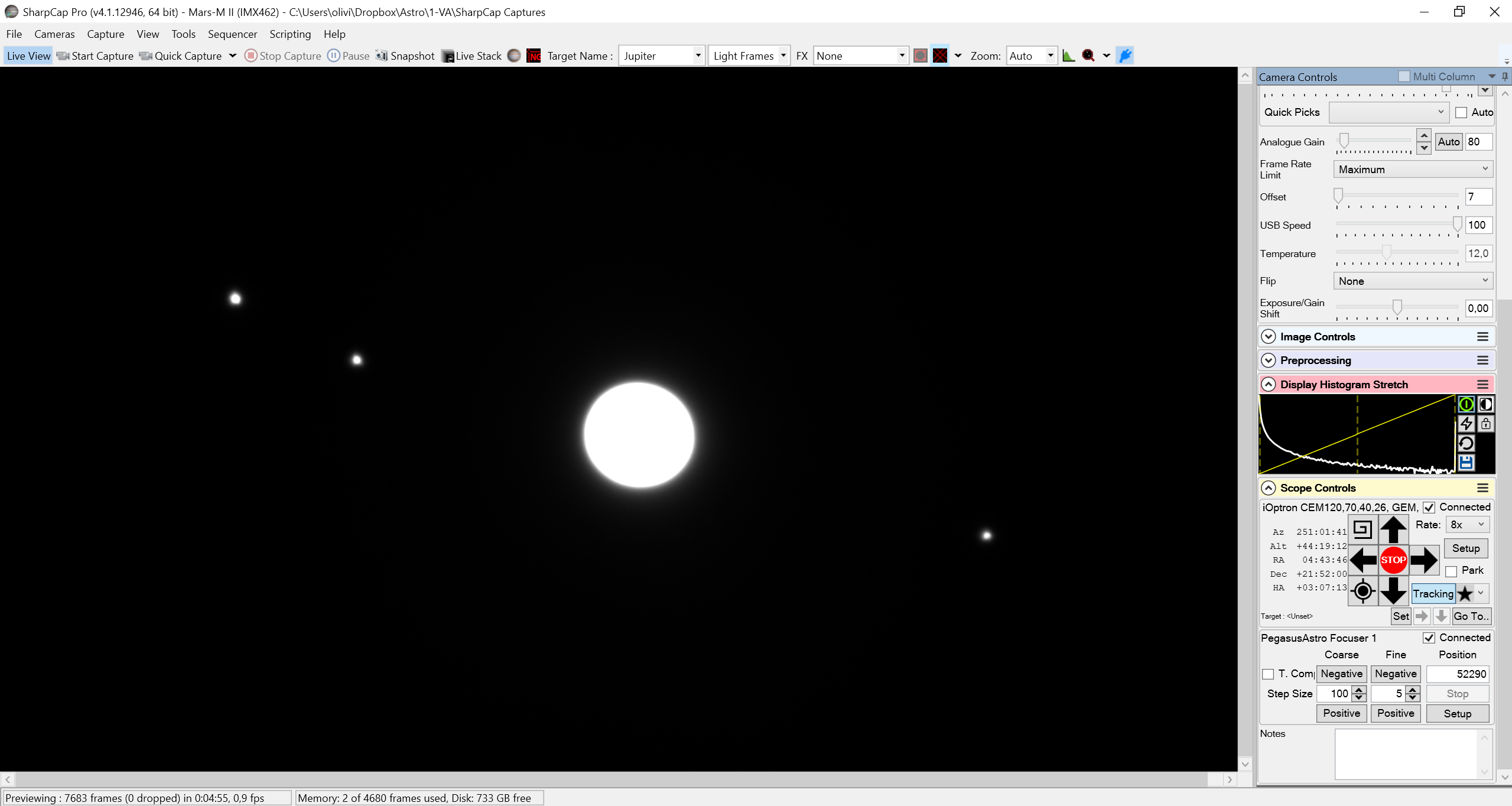

Hop hop hop, on continue les tests
Je change la 662C par... une 462M (surprise !!) également trouvée d'occase (pas bon, ça, quand il y a des nuages, on fait des achats compulsifs
Revoilà Jupiter, mais en mono, donc : mêmes conditions qu'au-dessus, MAP refaire (on a perdu 0,5°c donc je ne sais pas si c'est ça, ou si c'est le changement de cam... vu qu'elles sont identiques, deux PO, je pensais que la MAP n'aurait pas bougé).
Bref, voilà ce que ça donne :
Et le snap :
Comme d'hab, pas sûr de la MAP, même si elle est refaite sur étoile...
Et le snap :

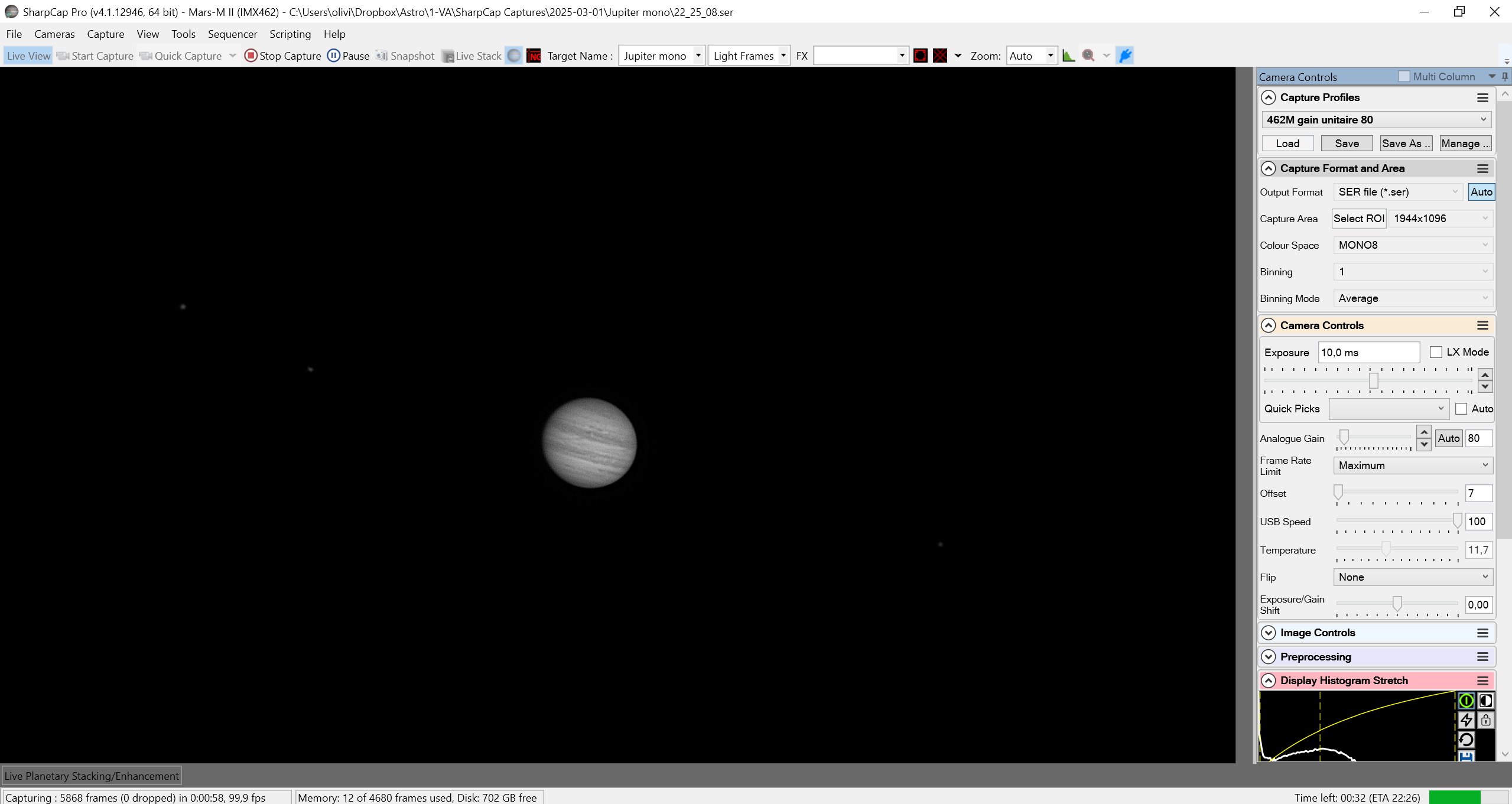

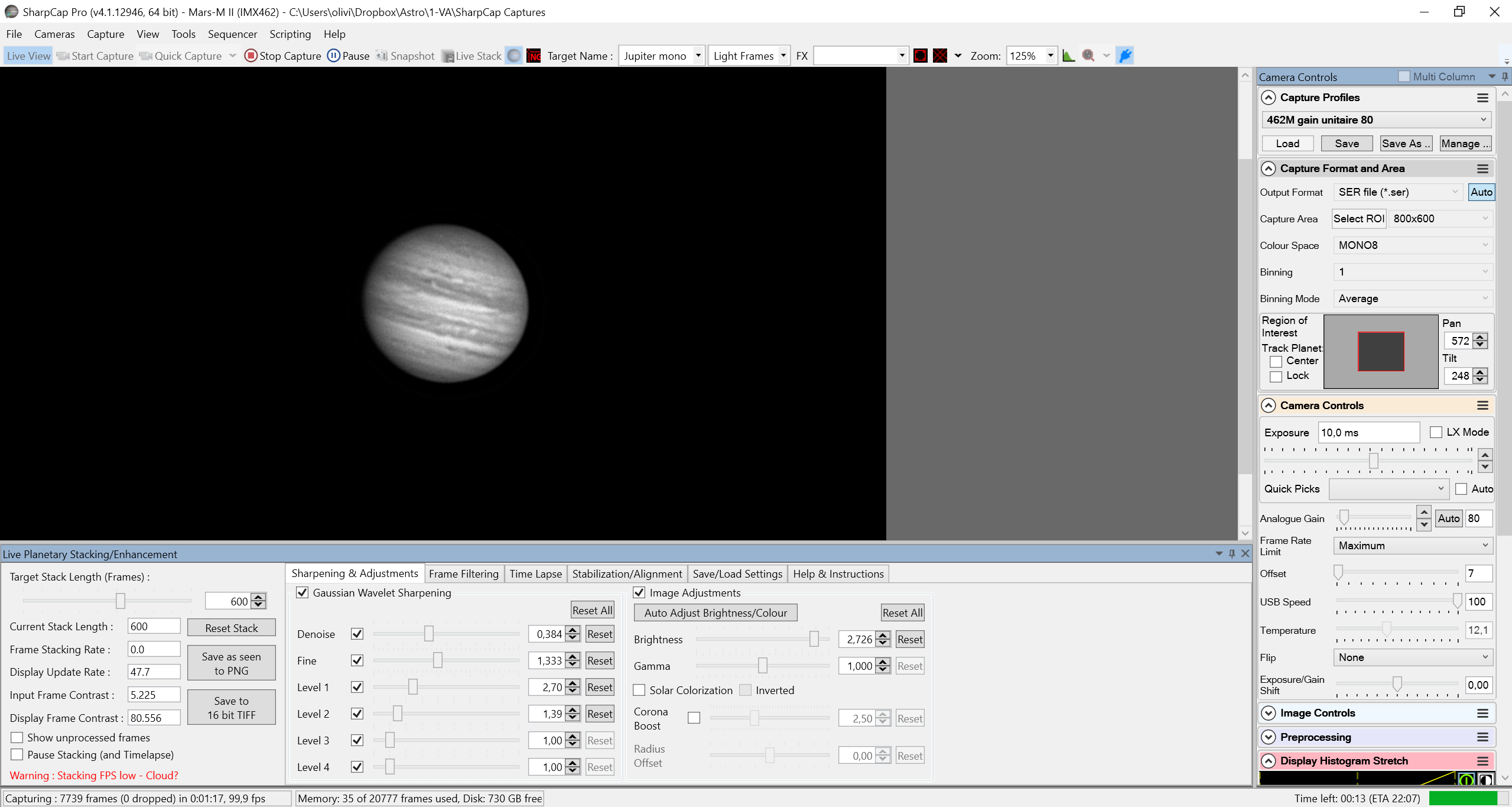

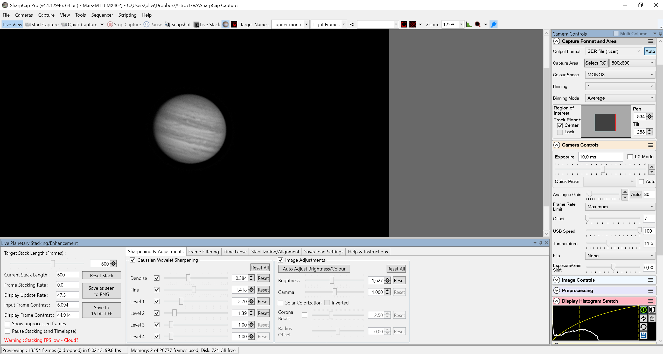

Le truc qui m'inquiète avec la MAP, c'est qu'elle est nickel sur étoile au bahtinov, mais... si je la monte de 30 points... ben non seulement ça ne devient pas tout flou... mais ça parait même mieux !!
Du coup, je relance comme ça :
Le snap :
Autre truc bizarre, la planète était carrément éclatante au gain unitaire (80) alors que tout à l'heure, je pouvais monter à gain 100 au même temps de pose... Je soupçonne que j'étais sous les nuages...
Mais du coup, cette version est plus pâle, on dirait.
Le snap :

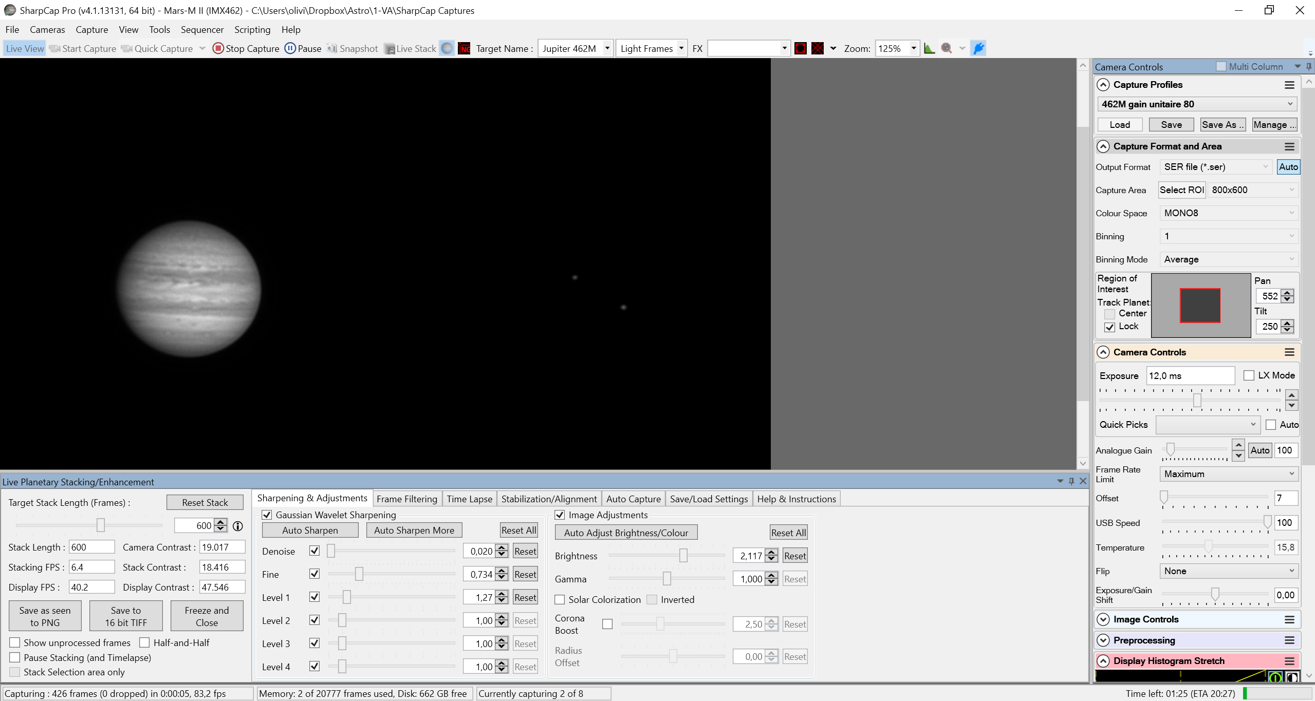

J'étais passé en 800x600 car j'avais vu qu'il y avait les satellites pas loin, finalement :
Mais apparemment trop loin pour être dans le cadre en 800x600 :
Là, c'est mieux
Là, c'est mieux

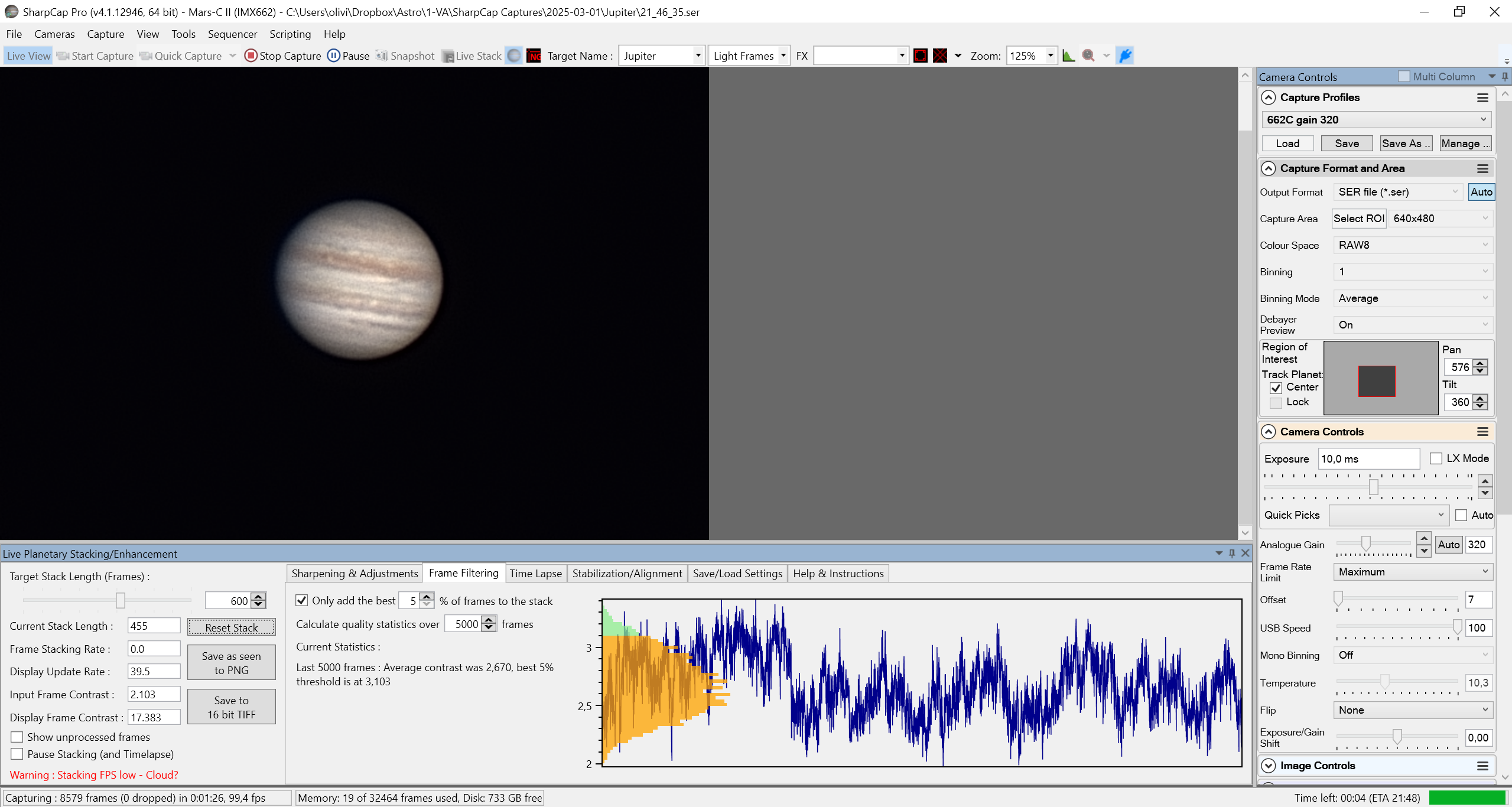

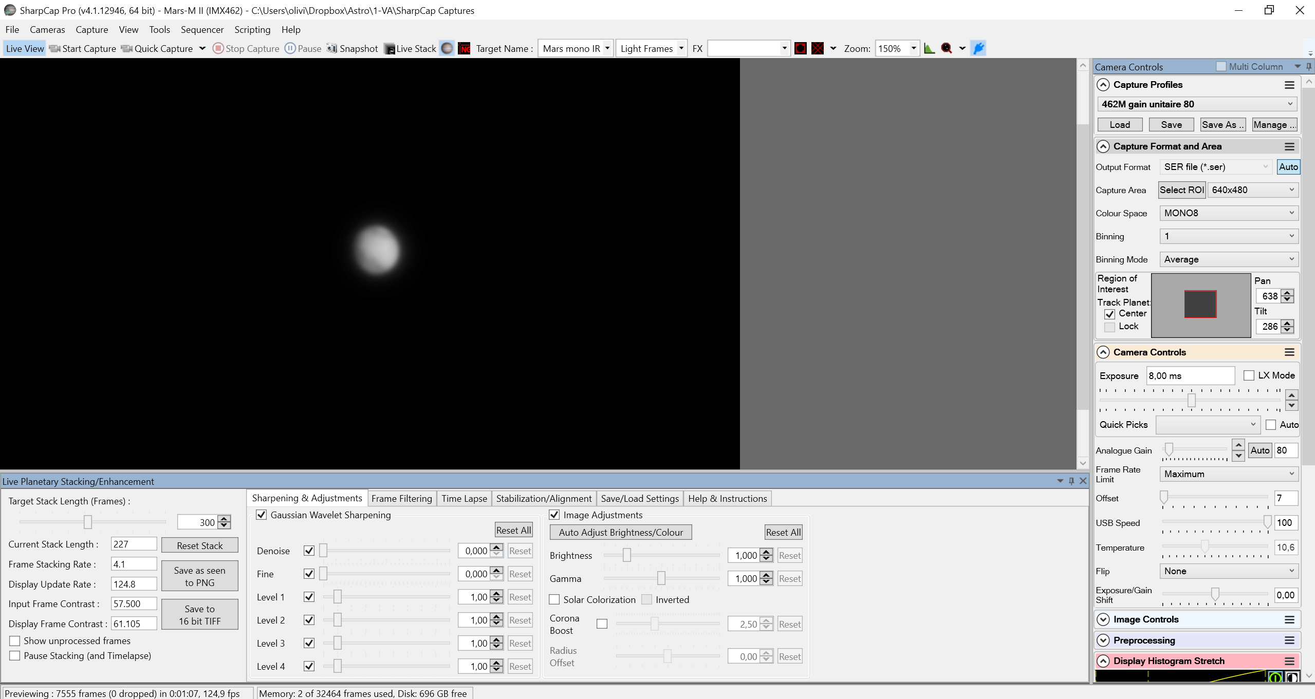

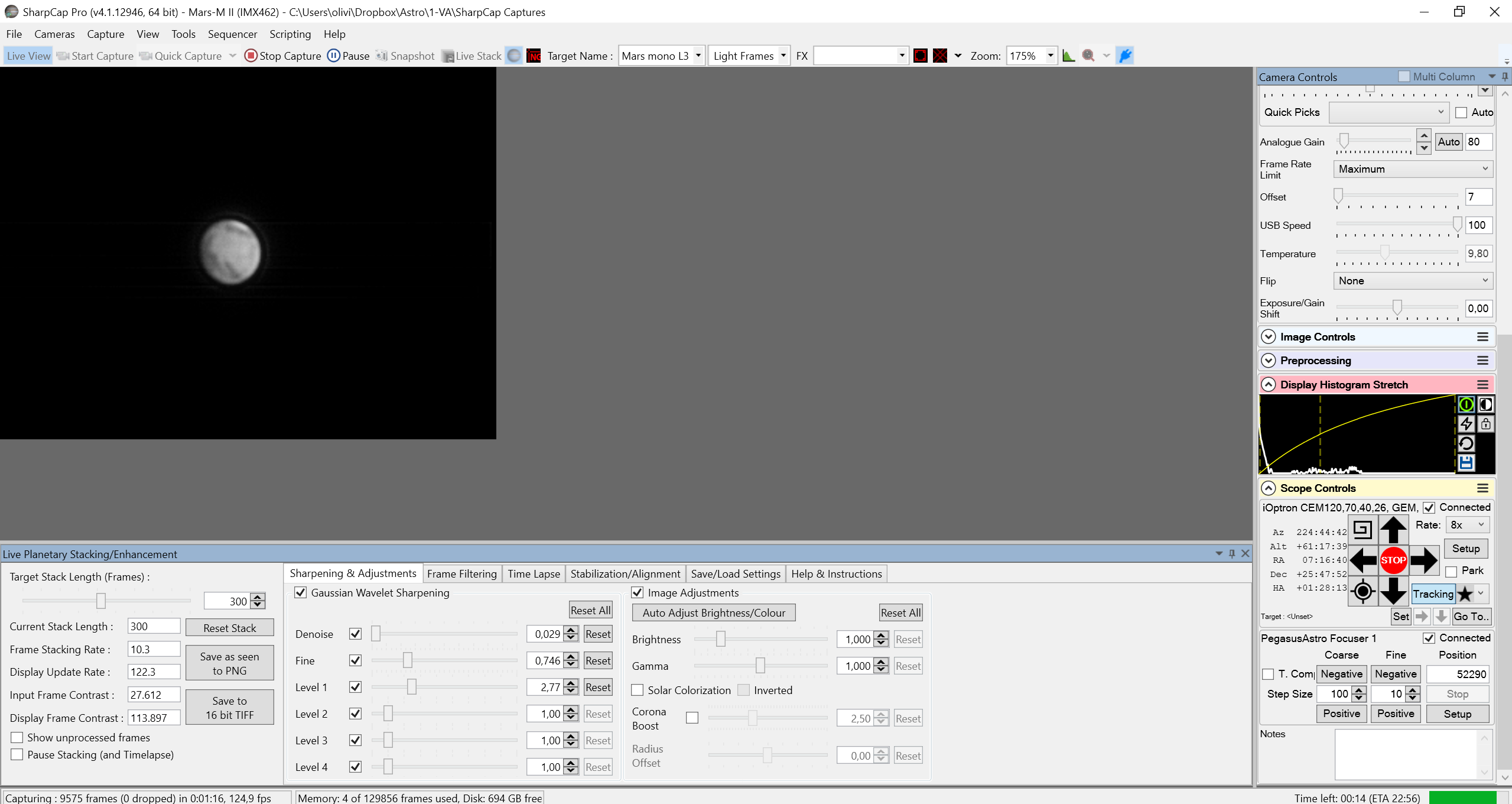

Essai avec le filtre IR-pass 640 (Sightron)... Bon, pas évident de faire la MAP, car très peu de détails visibles sur la surface.
La planète danse dans tous les sens... C'est qu'elle est de plus en plus basse, à cette heure.
En 15ms et en réduisant les exigences, sinon ça n'avance pas... ben ce n'est pas terrible
A peine mieux en redescendant à 10ms :
On dirait que c'est flou... pourtant, MAP faite au bahtinov sur étoile... Mouais...

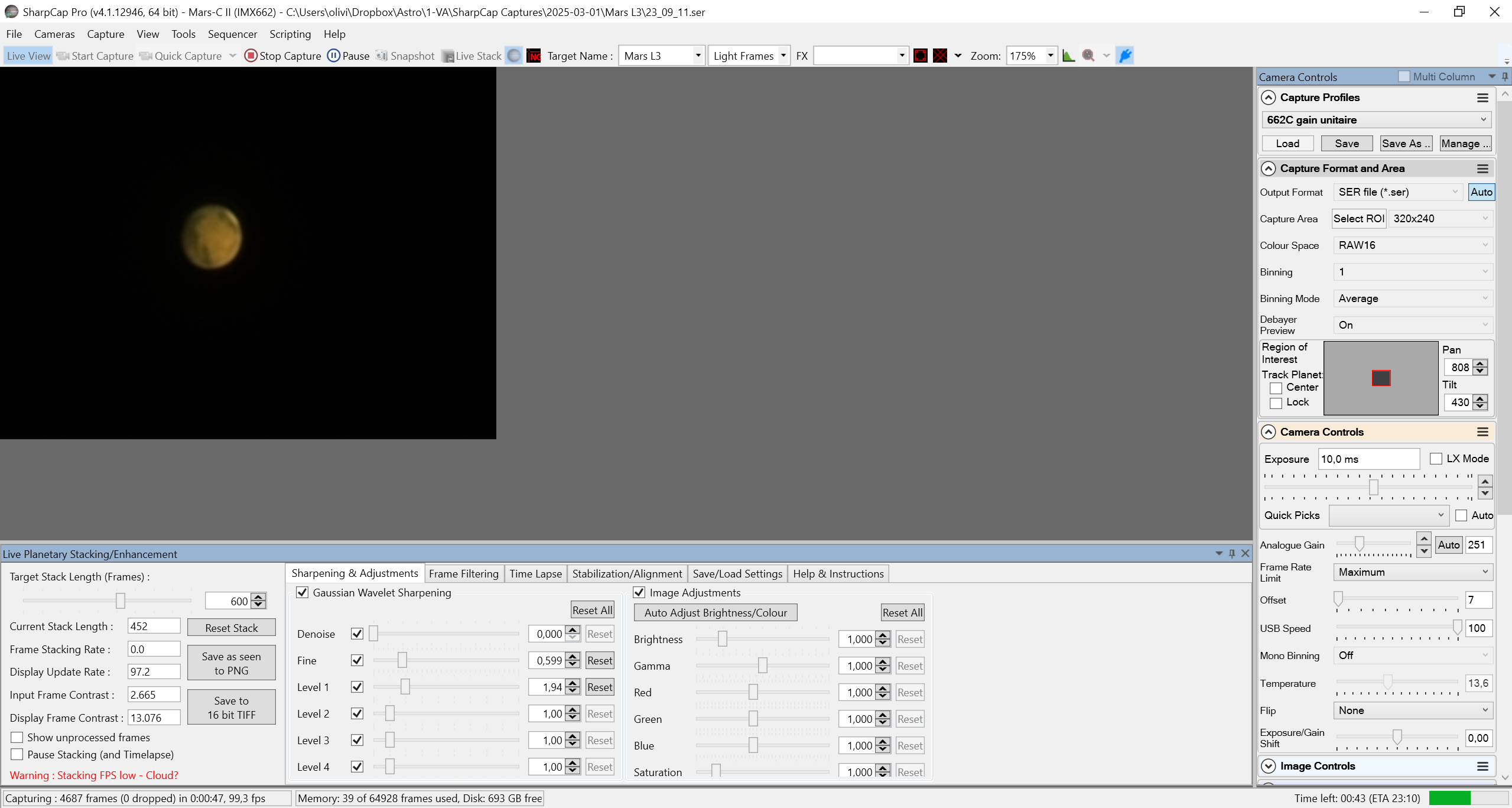

Bon, j'ai remis le L3 : mais la planète saute vraiment dans tous les sens. C'est qu'il y a bien trop de turbulences, ce soir...
Ce filtre va quand même bien mieux !
Et le snapshot 300 img 5/2000 :
Et le même en 600 img 5/2000 :
Il n'est pas gros, Mars... Quand on pense qu'il sera encore plus petit dans 2 ans, et qu'il faudra attendre 10 ans pour le revoir aussi gros (de chez moi, en tous cas).

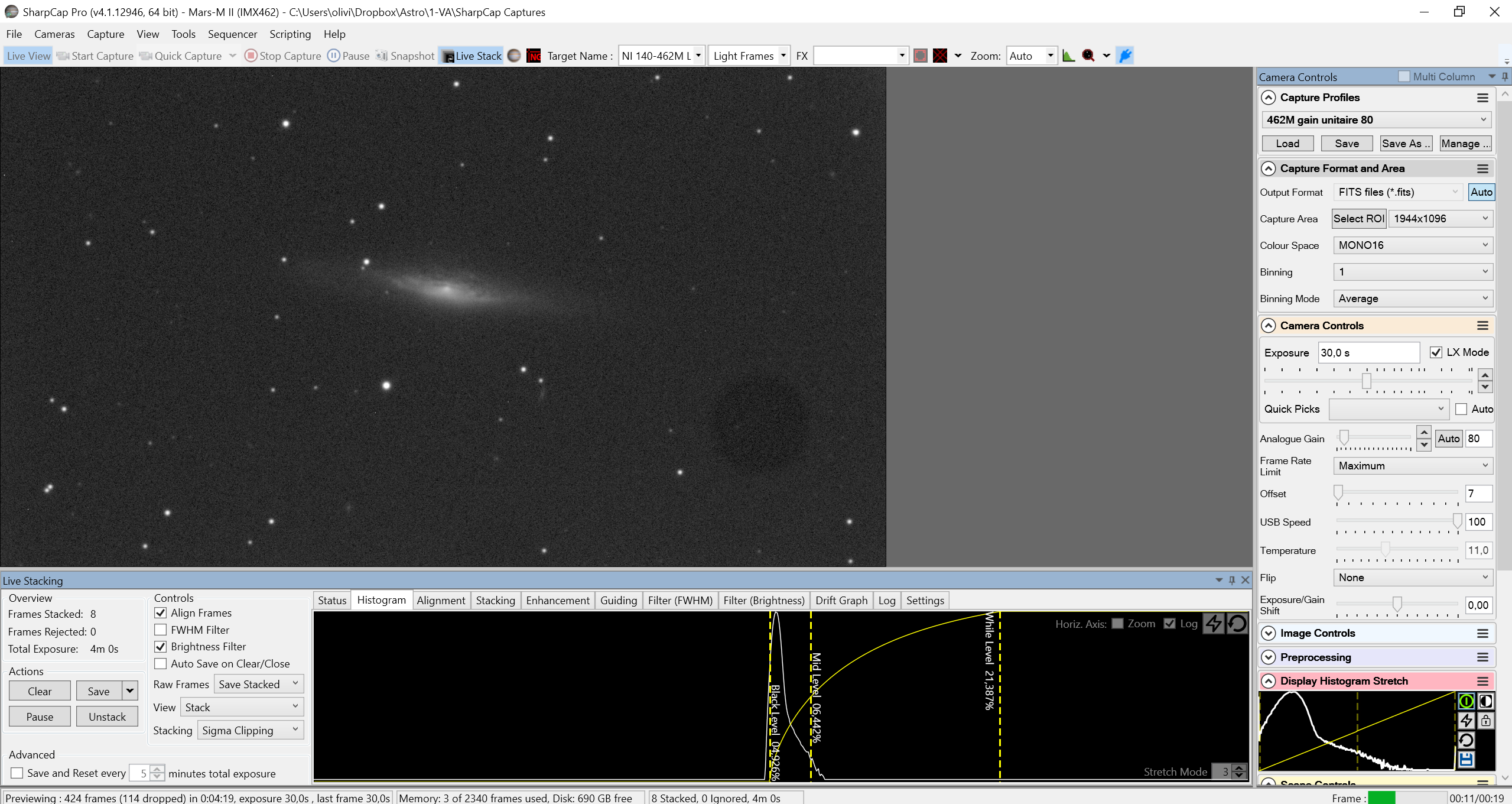

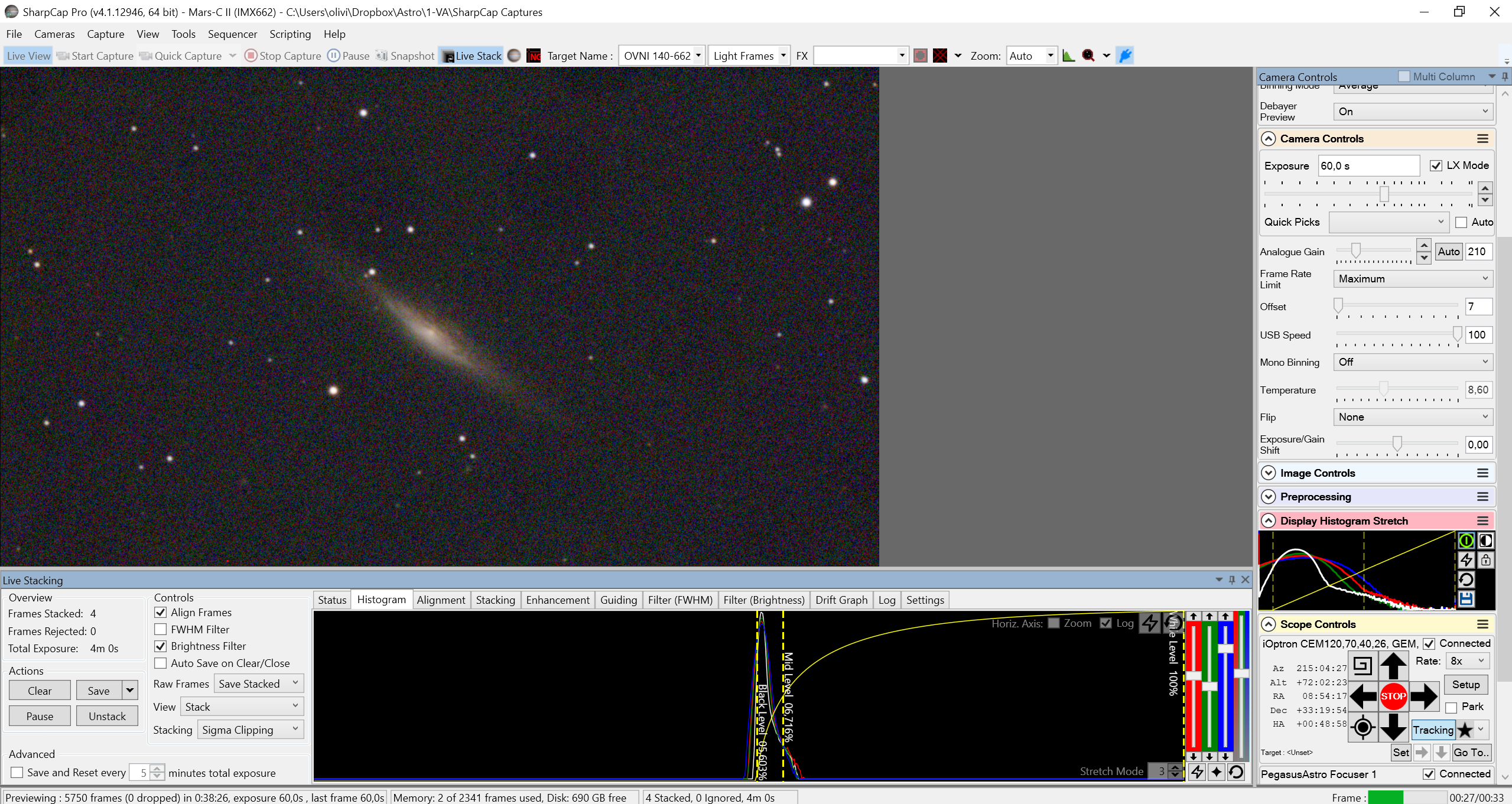

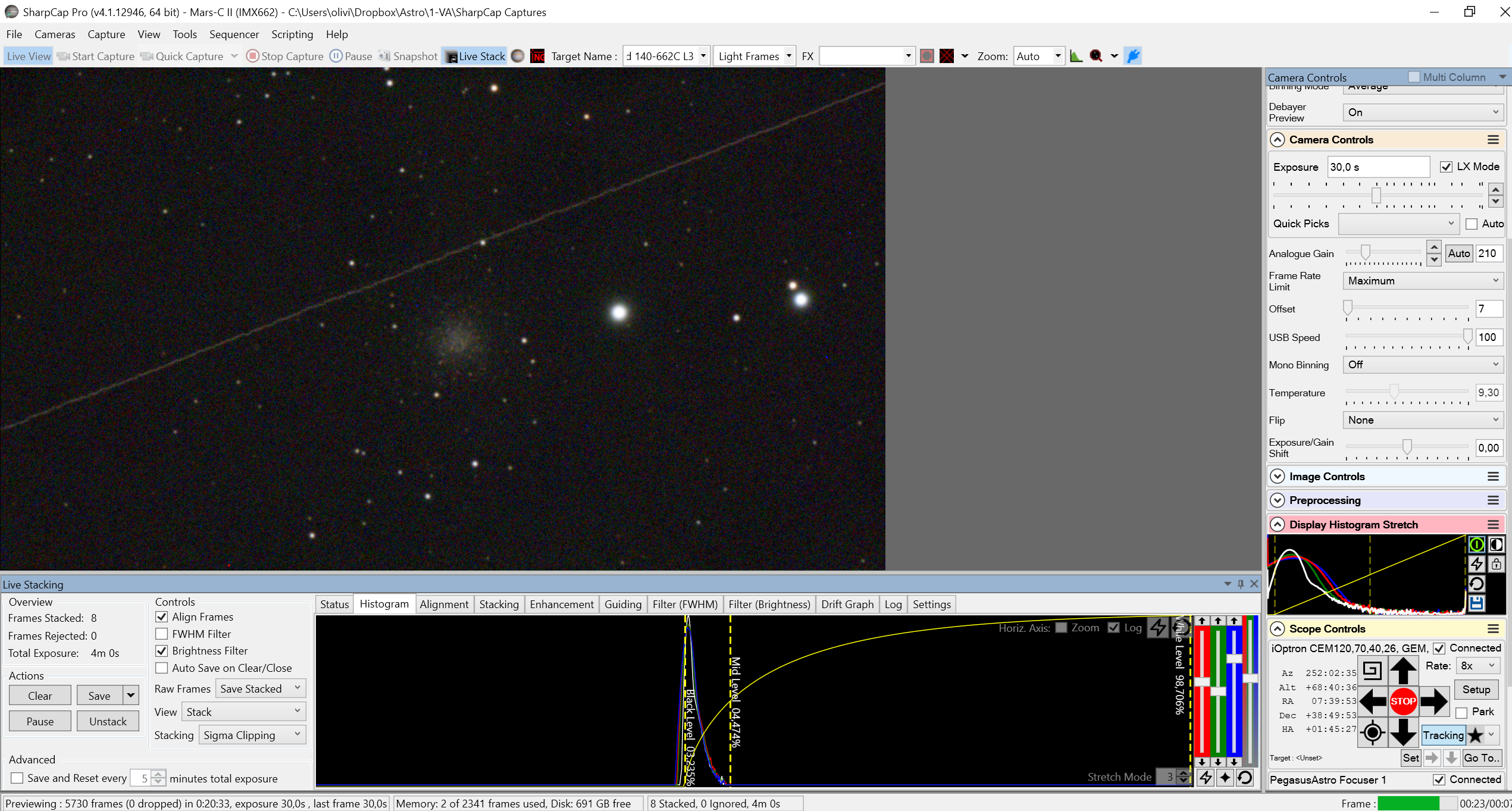

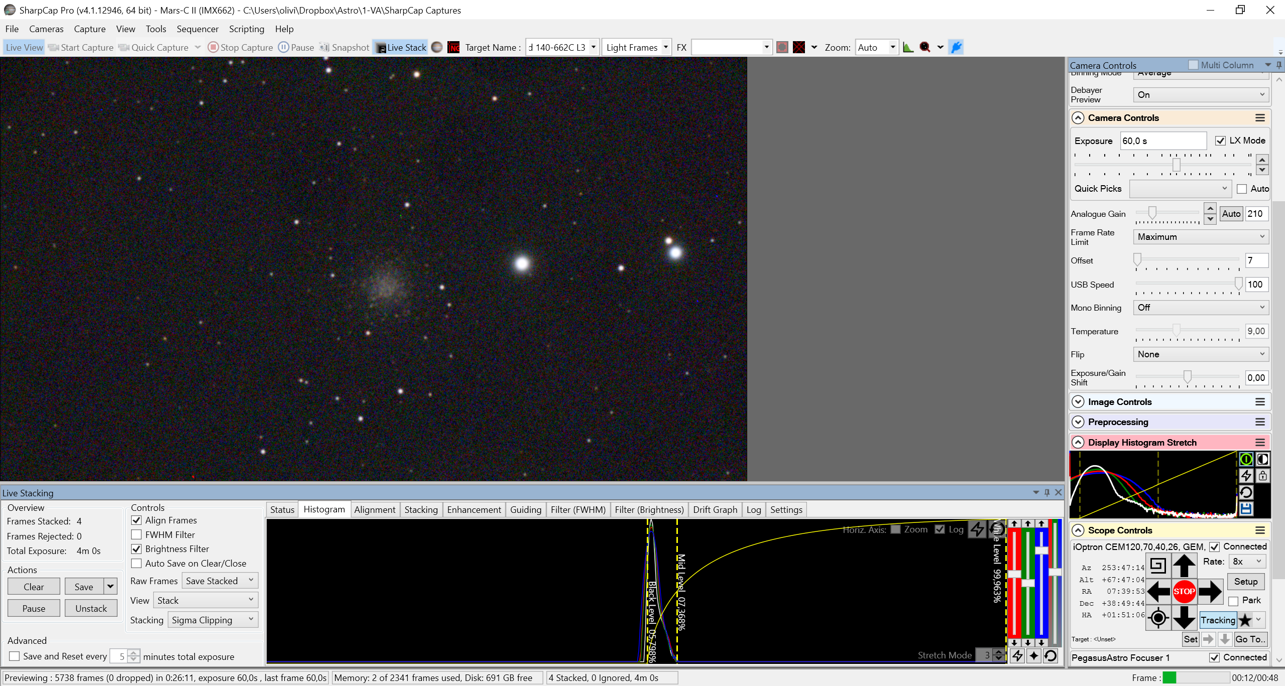

Et sinon, ça pourrait faire du VA, une 662C planétaire ?... Ben... pas à f/16 avec la barlow !!
J'ai essayé, ça ne stacke pas.
Mais à f/6.5 ça peut le faire... Idem, à 15s unitaire, ça ne stacke pas (pas assez d'étoiles), mais à 30s, ça passe :
8x30s (4mn)
On a même les satellites !
Ici, on est sur le petit "Vagabond intergalactique"... Gain unitaire (210) et poses de 30s, donc.
Ni darks, ni flats... Elles sont propres, les caméras Player-One !! Si ma QHY183C pouvait être comme ça, ce serait top !
Et la même en poses de 60s, pour voir (toujours 4mn) :
Il commence à y avoir quelques pixels chauds, mais pas trop.
Ça le fait, pour du VA léger. C'est cool !
10x60s

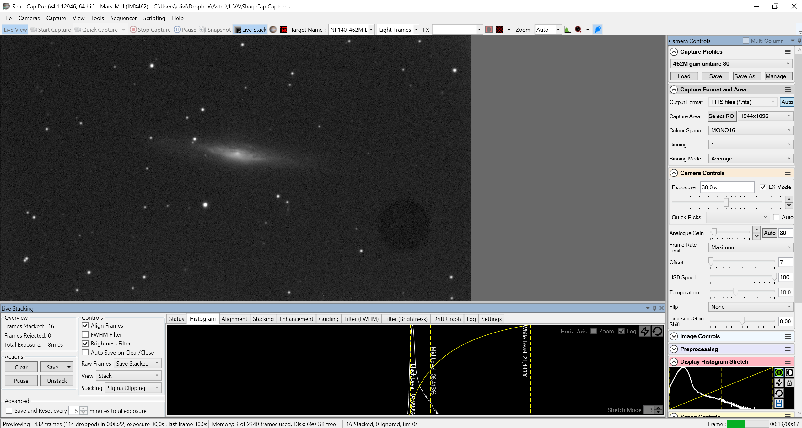

La même en mono, pour voir ?
Evidemment, les caméras ne sont pas alignées pareil (pourtant, je les ai orientées avec la prise USB au même endroit, mais ça ne tombe jamais droit pareil - les fabricants de caméra pourraient penser à nos bidouilles, que ce serait pratique si les capteurs étaient positionnés tous pareil).
Bref...
8x30s (car pas sûr que ça passe à 60s - vu la sensibilité du mono)
Ah, on voit mieux les donuts, déjà !
Bizarrement, comme déjà vu en mode planétaire, ce sont les mêmes carcasses de caméra, même marque, capteur à 12,5mm... MAIS... la mise au point n'est pas au même endroit. Pas grave, on la refait, mais ça aurait été pratique qu'il n'y ait besoin que de changer la caméra, sans se refaire la MAP.
16x30s
Je relance en poses de 60s, quand même, "pour la science" !
Bref...
16x30s

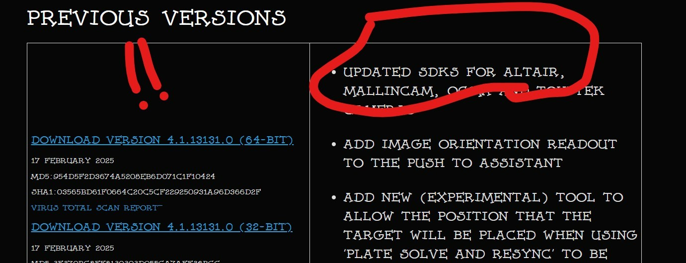

Hololololo !!!! J'adore 2025 !
Bon, sinon, j'espérais un peu ça : pourvu qu'il y ait quelque chose pour améliorer la 585M !
Ma version datait de décembre... et Robin en a sorti je ne sais combien depuis !!! Il est prolifique !! Comme le logiciel ne prévient plus des MàJ, et que je ne pense pas à y aller voir... ben, j'avais pris un max de retard !
Je charge ça et je me refais une analyse capteur, pour voir si ça change quelque chose...
(Et il y a plein d'améliorations aussi pour le stacking planétaire !)

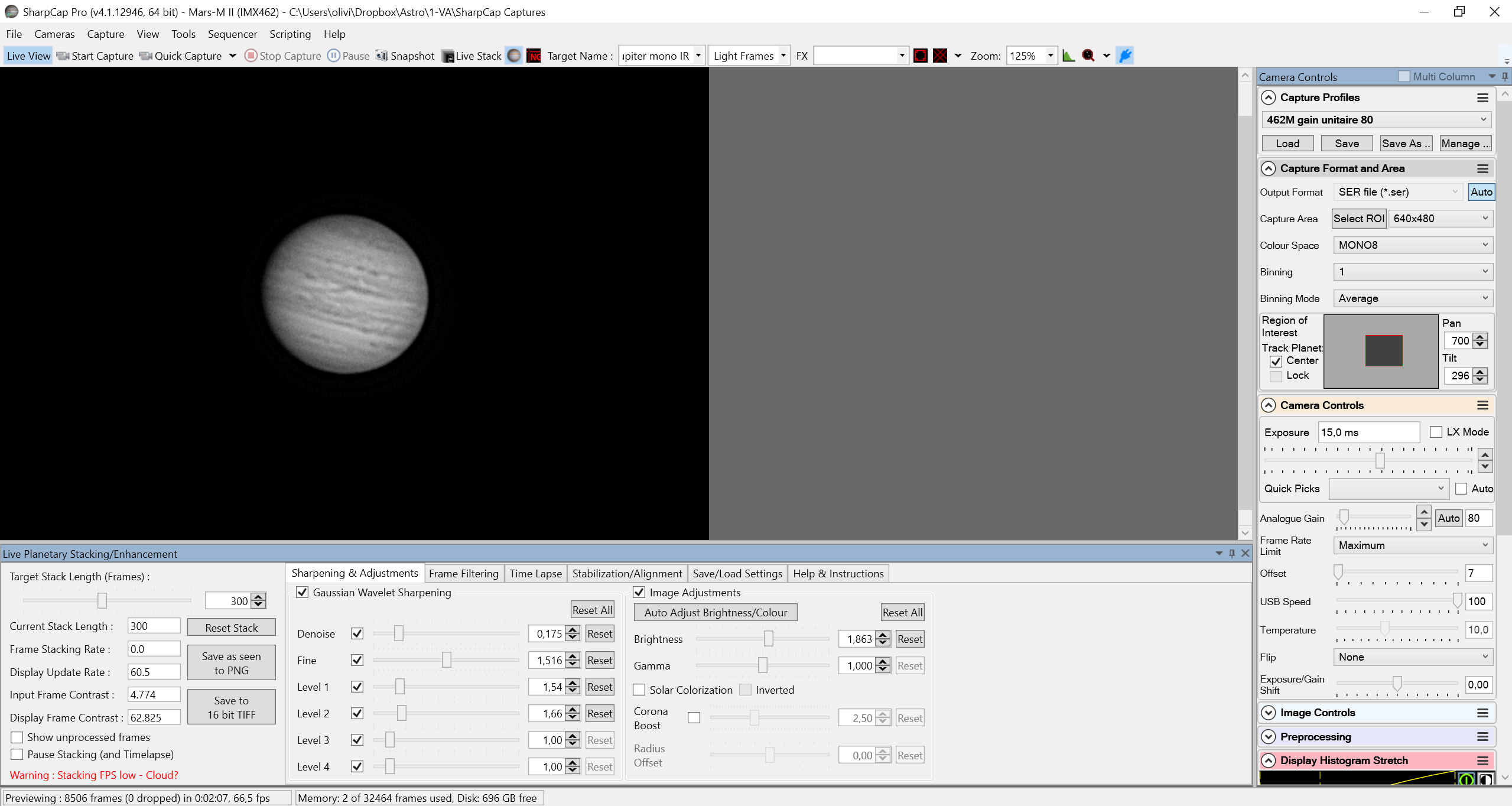

Ciel clair encore !
Bon, retour sur Jupiter (ma femme, derrière moi, qui me dit : "Encore !!! Tu l'as déjà faite hier !!"). "Oui, mais j'apprends !" Rololo, comme si les belles images se faisaient toutes seules...
J'aimerais bien essayer de cumuler plusieurs images, donc les traiter en "dérotation", et hier soir j'ai cru croiser dans SC un truc qui permettrait de lancer plusieurs captures à la suite...
Et c'est bien le cas, ça marche, je viens d'en lancer... 8 (peut-être un peu trop, car la planète va sûrement trop tourner pendant ce temps)... En tous cas, ça roule. On verra bien plus tard.
Un petit snapshot pour patienter :

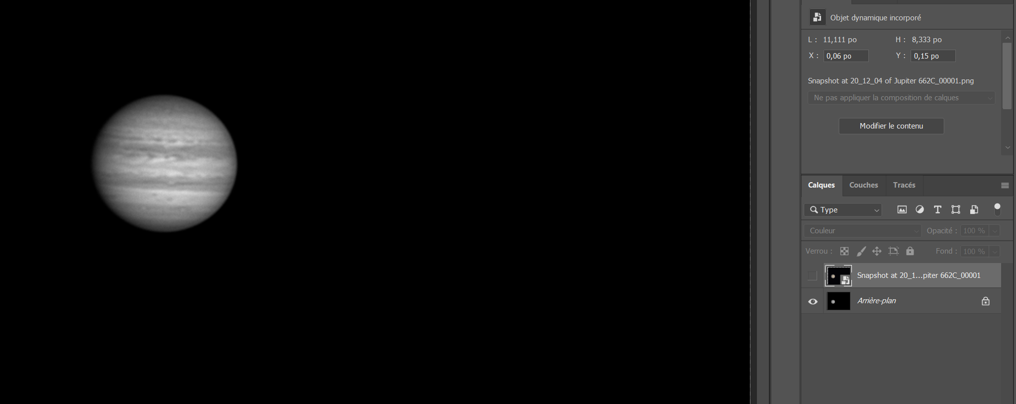

Le mix du snapshot en mono avec le snapshot en couleur :
Et voilà :
Par contre, je ne vois plus les satellites alors que je les avais à l'écran dans PS... Bizarre !
Et voilà :

Bon, j'ai fait 8 couleurs / 8 mono / 1 couleur...
Le snap du moment :

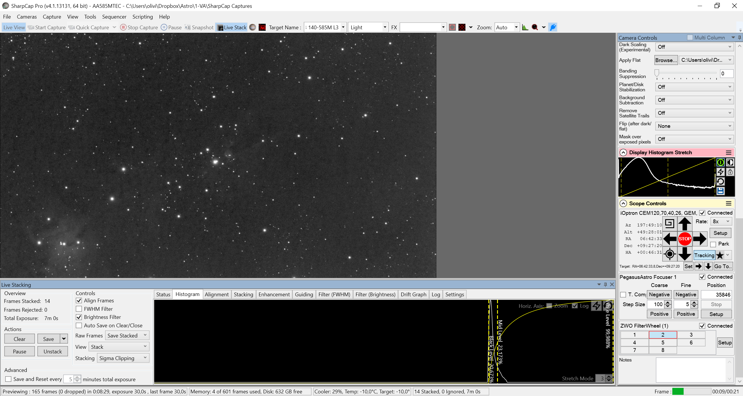

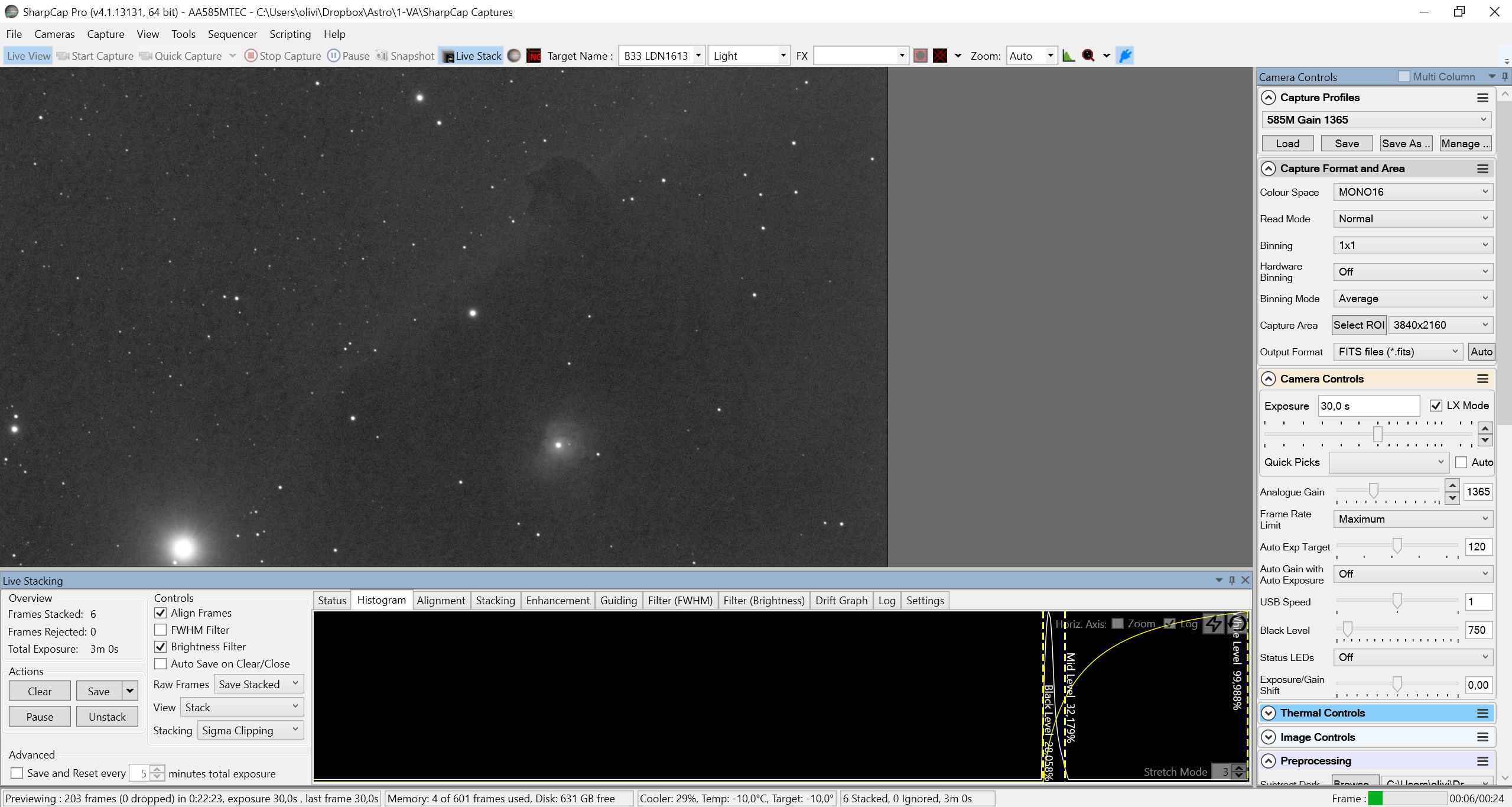

Bon, changement de caméra... ça prend du temps !!! Je passe à la 585M et sa RAF... Map à refaire : avec le bahtinov, ça ne marche jamais avec cette caméra, donc assistant SC multi-étoiles obligatoire, et ce machin prend 1000 ans, et ensuite avec le backslah, il faut retrouver la Map à la main, car ça n'y retourne pas tout seul.
Et les flats... et la monture à ré-équilibrer aussi... et à redémarrer, car si je la bouge autant, elle disjoncte et je la perds...
Bref, ça prend un bon moment juste pour changer de caméra.
Mais c'est fait !!!
Alors, je peux voir quoi d'original, vu que j'ai une sorte de grand vide devant moi, dans mon "champ de tir" ?... J'ai bien la nébuleuse du Cône, le fameux "sapin de Noël", qui ne sort pas du tout en couleur, je n'ai jamais pu le voir.
Eh bien, en mono... (suspens)... C'est pareil !!

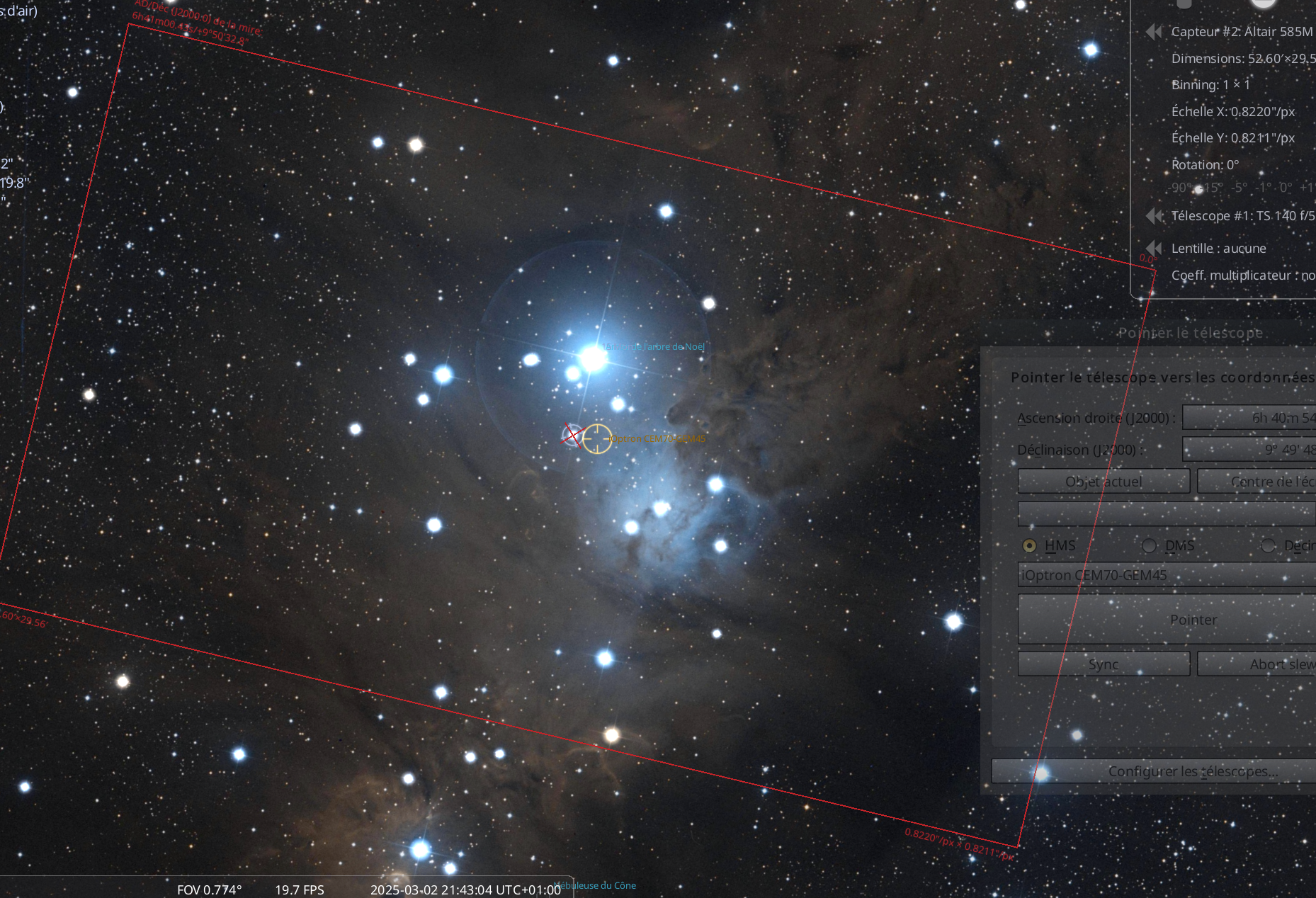

Ça, c'est la théorie :

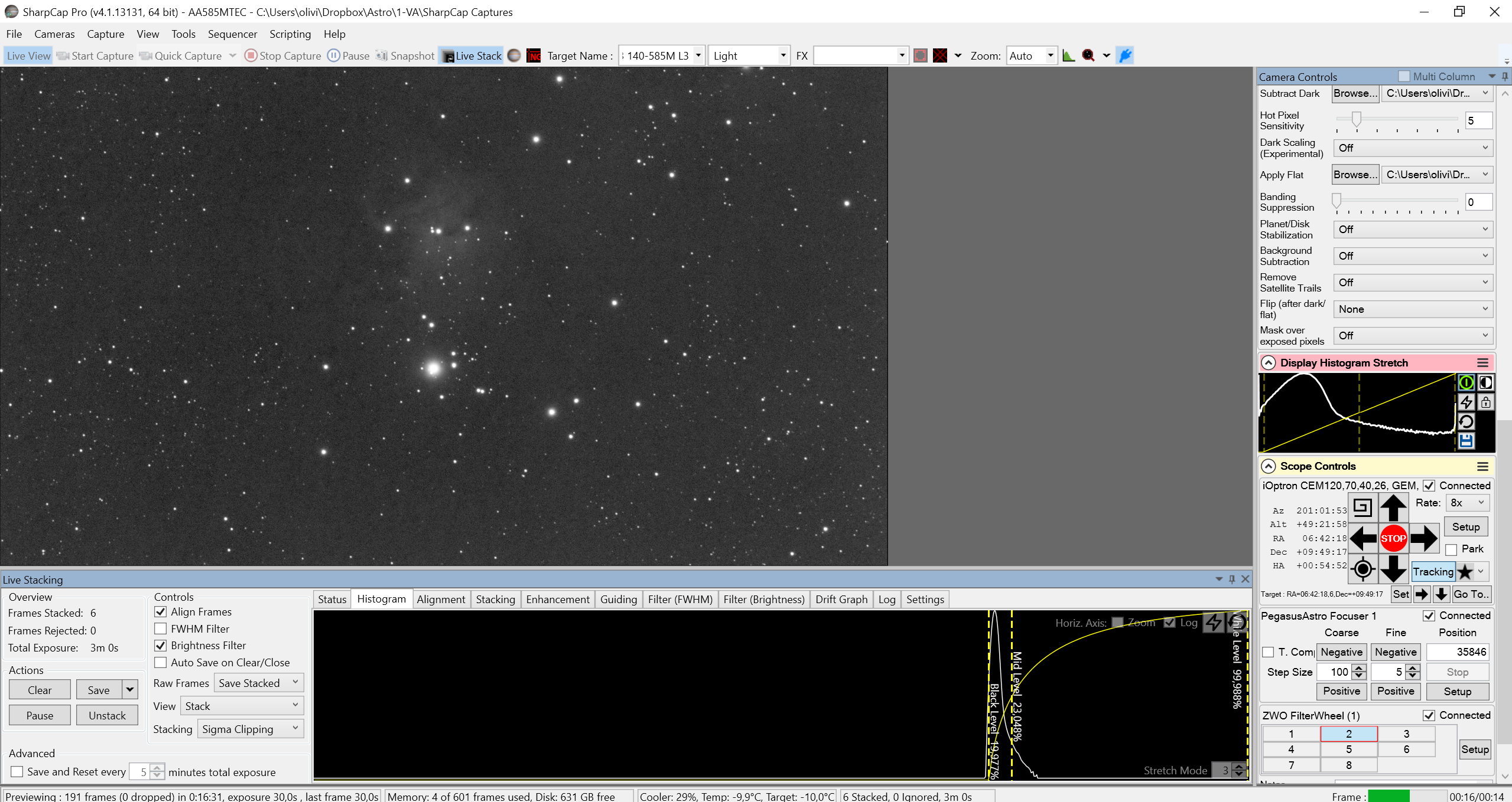

Et ça, c'est la pratique :
On ne voit rien du tout !
Cette cible doit être hyper fine, car elle se fait désintégrer par le ciel parisien... Elle ne sort pas du tout.
En passant, on voit que le gain HCG 1365 de la 585M version Altair ne me va pas du tout => à seulement 30s unitaire, je suis balancé tout à gauche, le fond de ciel est super bruité... Bref, ça ne fonctionne pas, leur truc (on est à plus de 3x le gain relatif qu'il y aurait au gain unitaire... comme si je faisais du Ha, mais en simple filtre UV-IR cut).
Mais c'est fait !!!

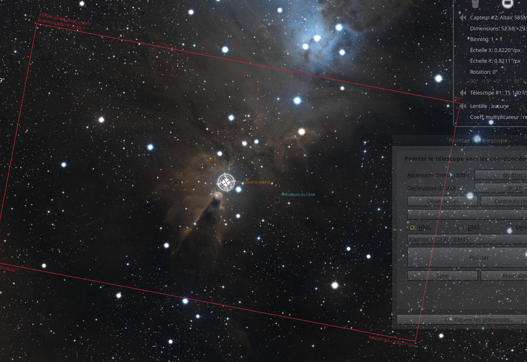

Et si je remonte là où ça devrait être "tout bleu" (bon, en mono, on ne le verra pas bleu, mais il pourrait quand même y avoir "quelque chose")... Ben... Voilà.
La théorie :
Le monde réel :
Un peu mieux, on devine le nuage "bleuté", là où il y a les 3 étoiles alignées, dont celle du milieu qui est triple.
Bon, pour le voir en bleu, il faudrait se faire le LRVB... donc, ce ne sera pas ce soir
La théorie :
Le monde réel :
