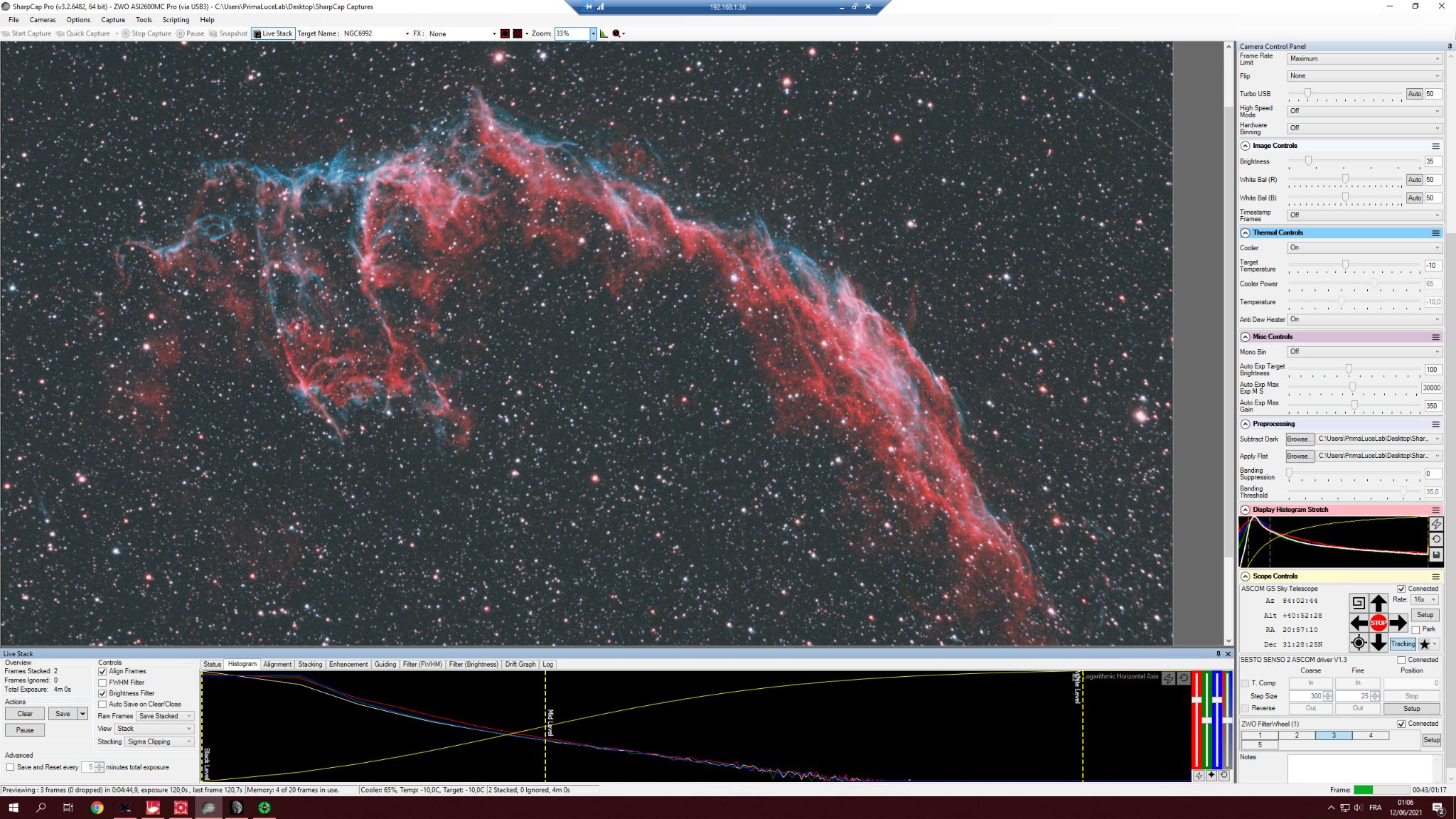

Soirée réglage avec un nouveau tube...y a du boulot!

des aigrettes , du signal et du champ....

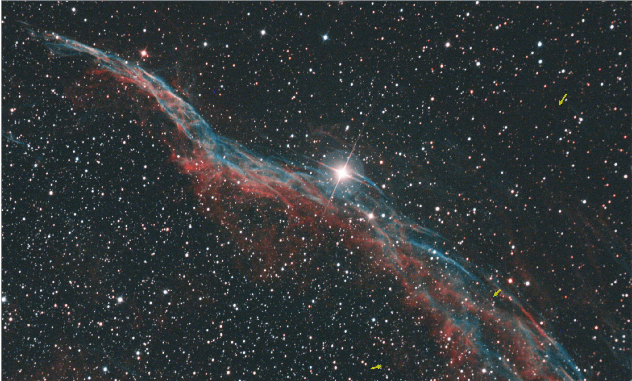

Du tilt et des pixels chauds, le maître devait être pressé d'essayer son nouveau jouet....

...pour le moment y a plus de vert que de rouge :mrgreen: on mettra la belle visserie quand tout sera optimisé.
turbojf a écrit : ↑
06 juil. 2021, 09:21
Oui, un bon gros montage à blanc, j'avais quelques mesures à prendre avec les nouvelles optiques avant de tout percer n'importe comment.

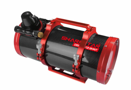

un nouveau 300 :shhh:

un nouveau 300
oups, tu fais un montage type binoculaires ? 2 x 300 ? :mrgreen:

Rien de mystérieux :mrgreen: , un pote à moi cherchait un 300 prêt à l'emploi, je lui ai vendu le mien, il me faut bien un autre tube!!! :twisted: je suis entrain de m'en remonter un, bien rigide avec une colim qui tient même la tête en bas, mais pas trop de temps à consacrer à la bricolerie en ce moment, et faut que je mette l'EQ8 en pièce pour son nettoyage de printemps...finalement le temps pourri me va bien en ce moment :obscene-moneypiss:

Yes , rien de compliqué c’est comme un gros Mecano.

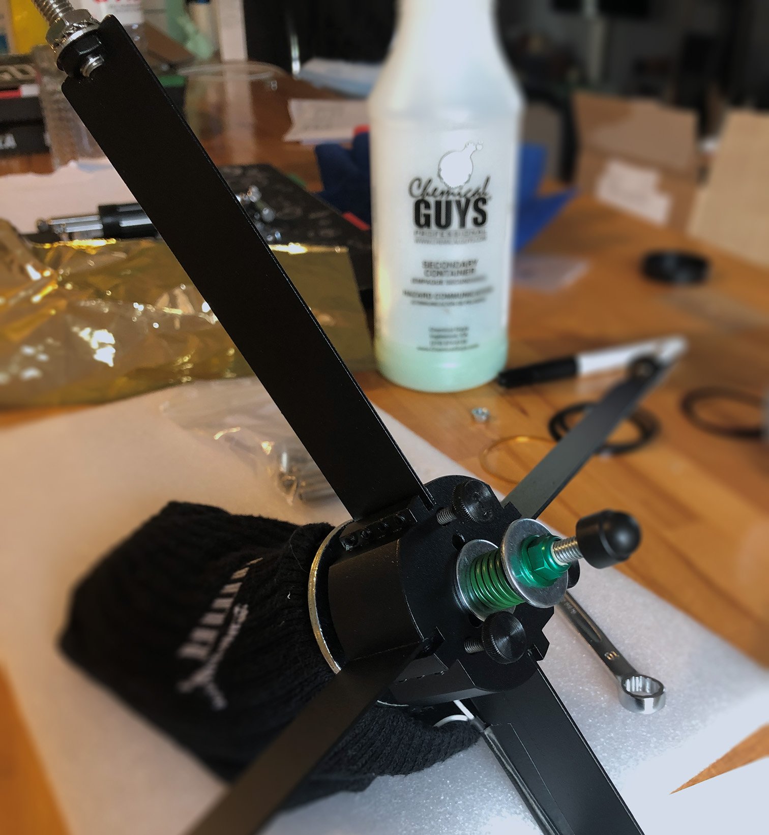

Le support du primaire c’est du basique chinois mais modifié pour éliminer tout risque de translation de la cage et du miroir, avec de bons gros ressorts norme iso de machine outil, pas certain que les vis de blocage ont encore leur utilité…mais dans le doute je les ai laissé.
Le support du secondaire en acier de 2mm ( j’ai rien trouvé en carbone et on me dit que ça ne sert à rien😀), je l’ai modifié également pour avoir un réglage super doux…et qui tienne dans la durée.
L’ensemble primaire/secondaire reste maintenant aligné quelque soit la position du tube.
Pour le PO je suis resté sur un FT en 2´´(pour des raisons de budget. On verra le passage en 3´´plus tard) + sesto senso, avec plaque de renfort du PO dans le tube. J’ai usinė un support de PO qui permet de ne pas avoir d’obstruction en position réducteur, et suffisamment de course avec le Paracorr.
J’ai augmenté la longueur des queues d’arronde pour rigidifier l’ensemble.
Pour l’EQ8…ben ça fait longtemps que je ne l’ai pas mise en pièce…elle devrait y avoir droit ce we (tant qu’elle n’a plus rien sur le dos :twisted: ) malgré le temps pourri de ces derniers mois, elle a passé pas mal de temps dehors , une petite révision ne devrait pas lui faire de mal :ninja:
tu as un calcul pour ça ou bien tu t'es basé sur ton ancien tube ?

ah...toujours un grand moment quand on se retrouve devant un tube que l'on doit percer ou raccourcir (trois fois coupé...trois fois trop court :lol: )
Pour les calculs, c'est ici:
https://stellafane.org/tm/newt-web/newt-web.html
J'ai fais aussi pas mal de contrôles et d'ajustements à l'étoile artificielle.
