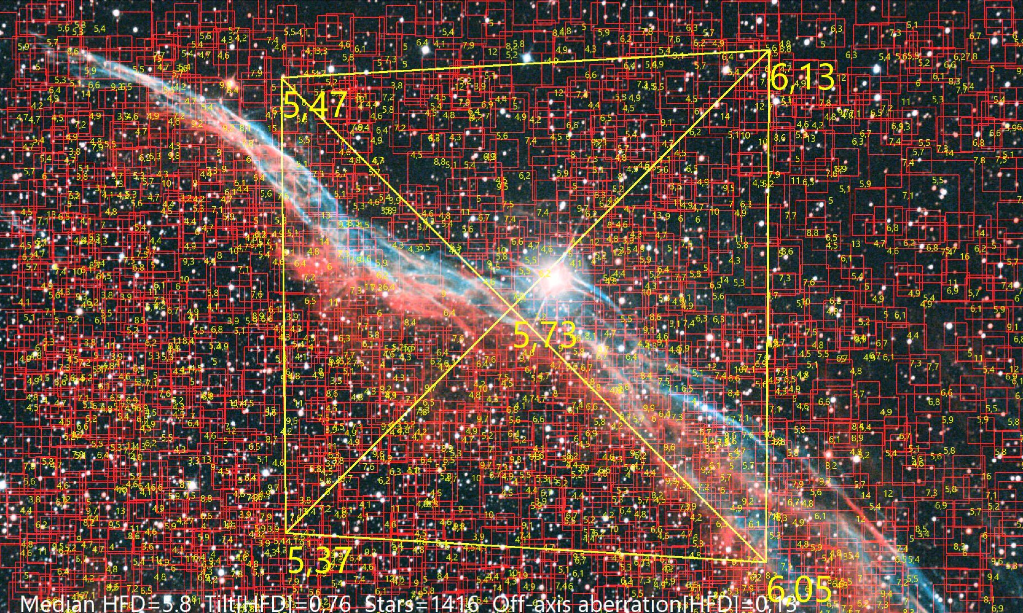

Soirée réglage avec un nouveau tube...y a du boulot!

et que veux tu régler ??

Même question : quel réglage

des aigrettes , du signal et du champ....

Du tilt et des pixels chauds, le maître devait être pressé d'essayer son nouveau jouet....

...pour le moment y a plus de vert que de rouge :mrgreen: on mettra la belle visserie quand tout sera optimisé.
turbojf a écrit : ↑
06 juil. 2021, 09:21
Oui, un bon gros montage à blanc, j'avais quelques mesures à prendre avec les nouvelles optiques avant de tout percer n'importe comment.
kikich a écrit : ↑
06 juil. 2021, 03:41
c quoi ce nouveau tube ?
un nouveau 300 :shhh:
