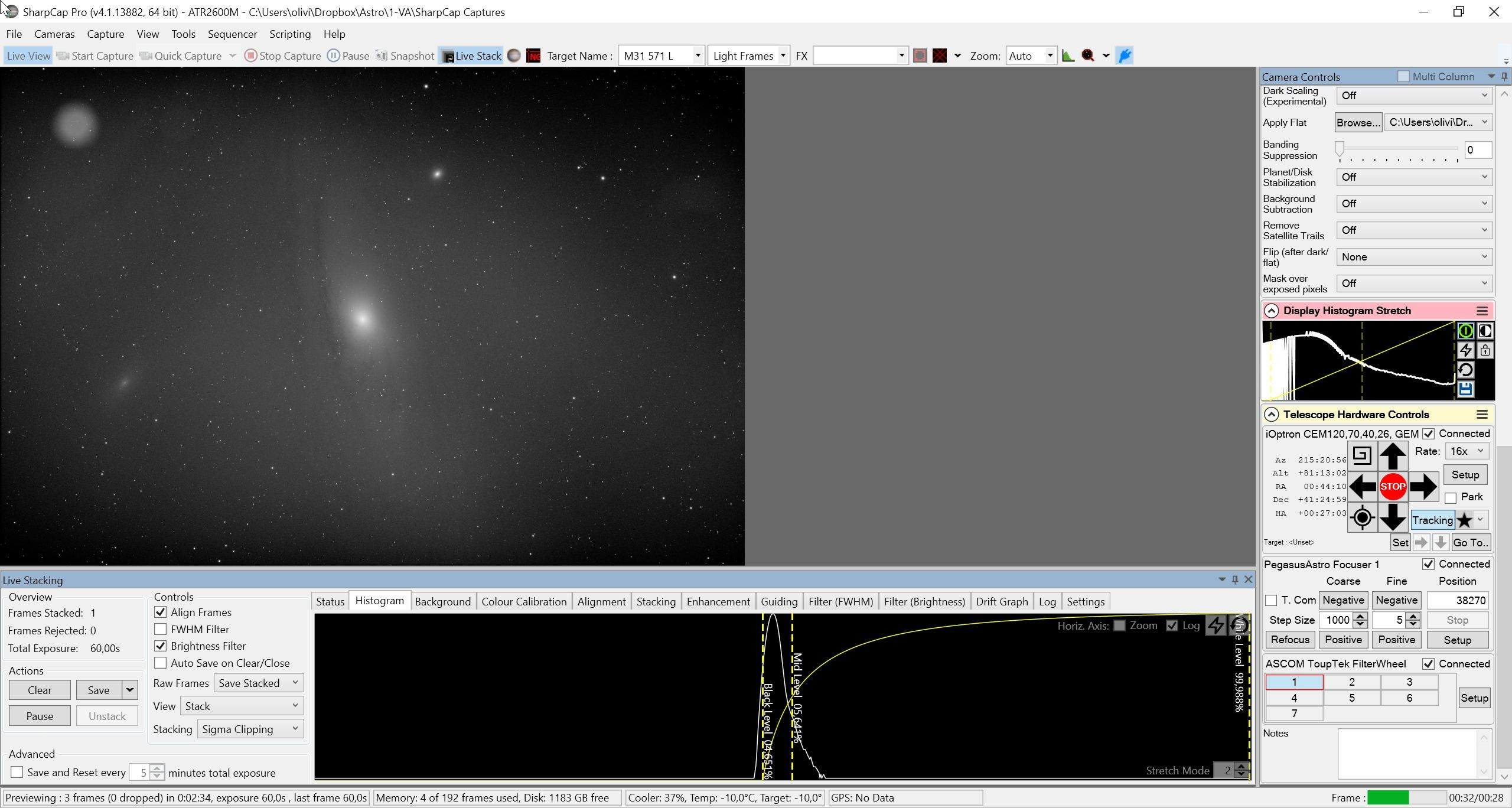

Tiens, pendant que j'attends d'arriver à 60mn sur mes galaxies... Quelqu'un sait ce que c'est que ça ?
Est-ce que c'est une nouveauté Sharpcap ? Mais comme c'est apparu lorsque je suis passé à la 571, cela vient peut-être de la caméra ?
Comme je l'ai fermé sans rien faire, j'ai ça en bas :
Bon, ça ne me gêne pas, mais ça sert peut-être à quelque chose ?

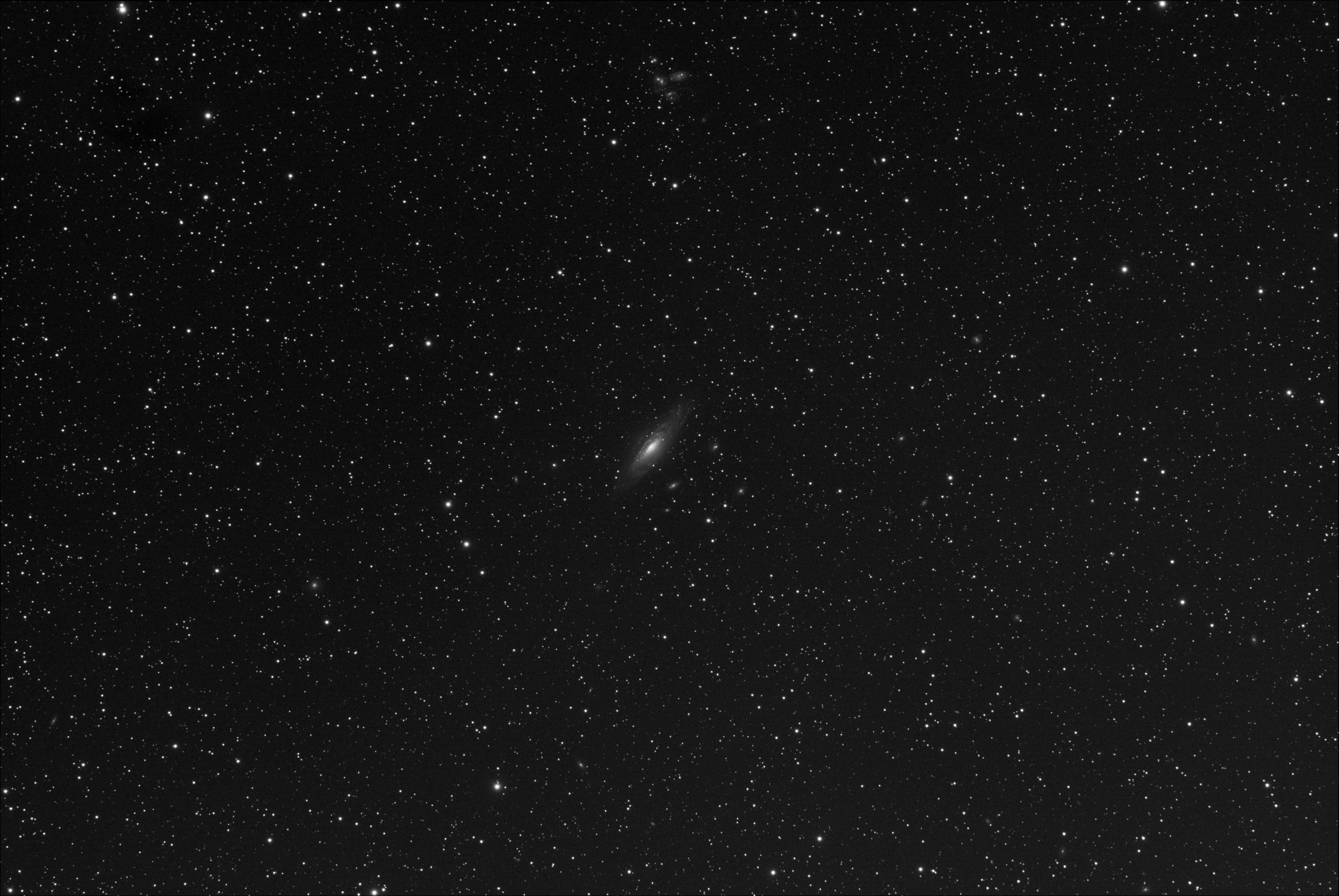

NGC7331 et le Quintet de Stephan, TS140 f/5.2, ATR2600M, filtre L, 60x60s

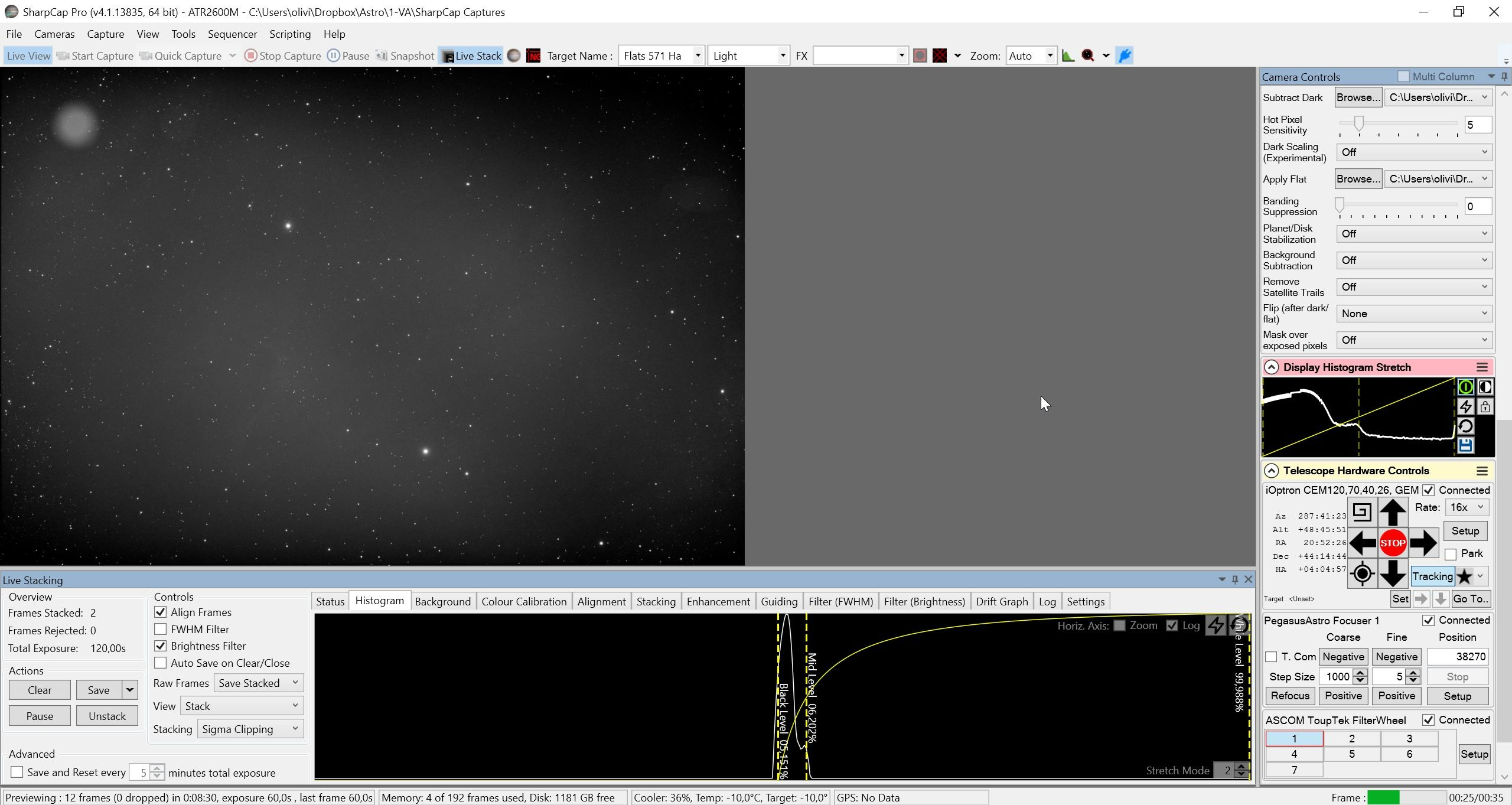

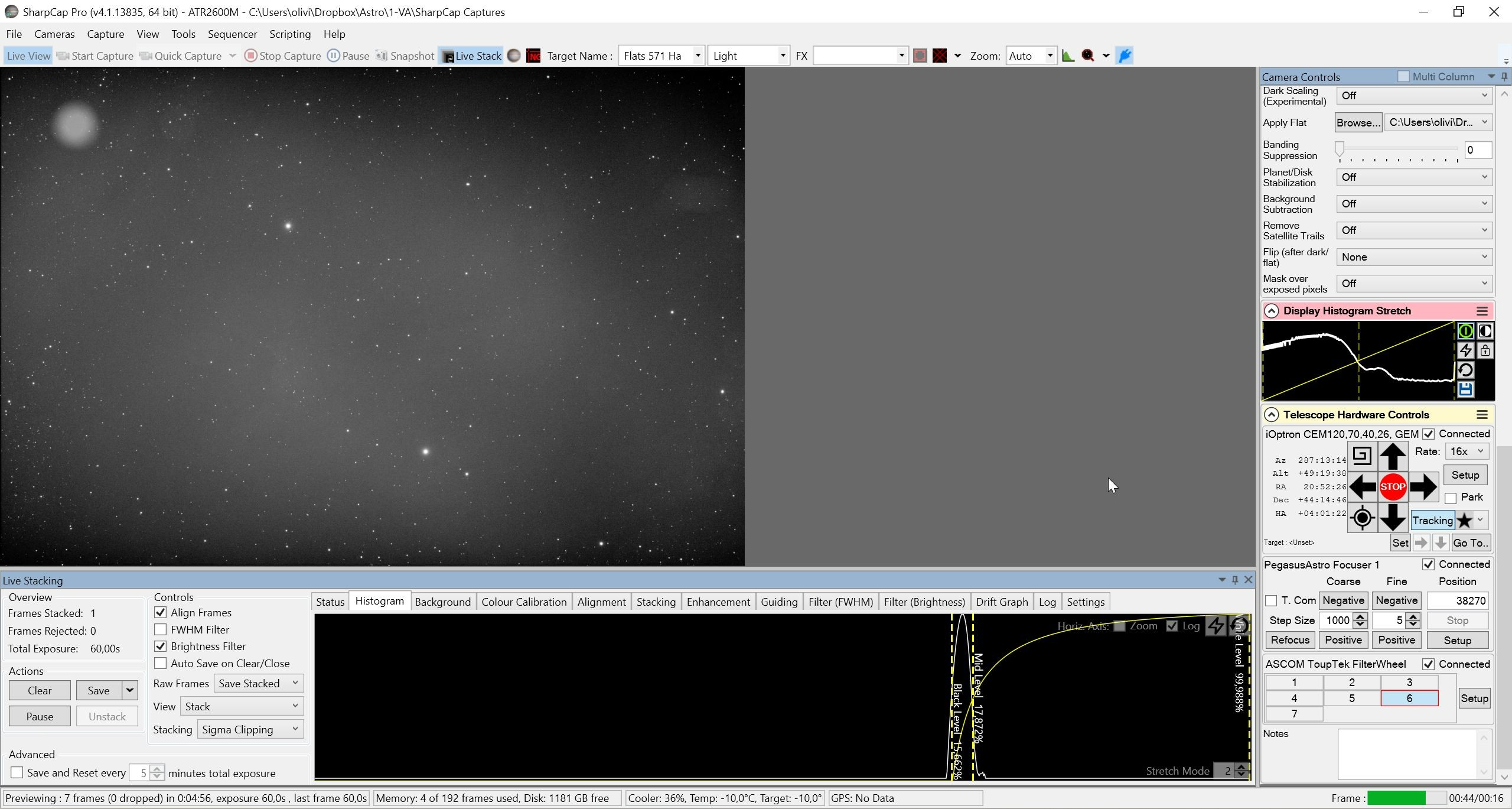

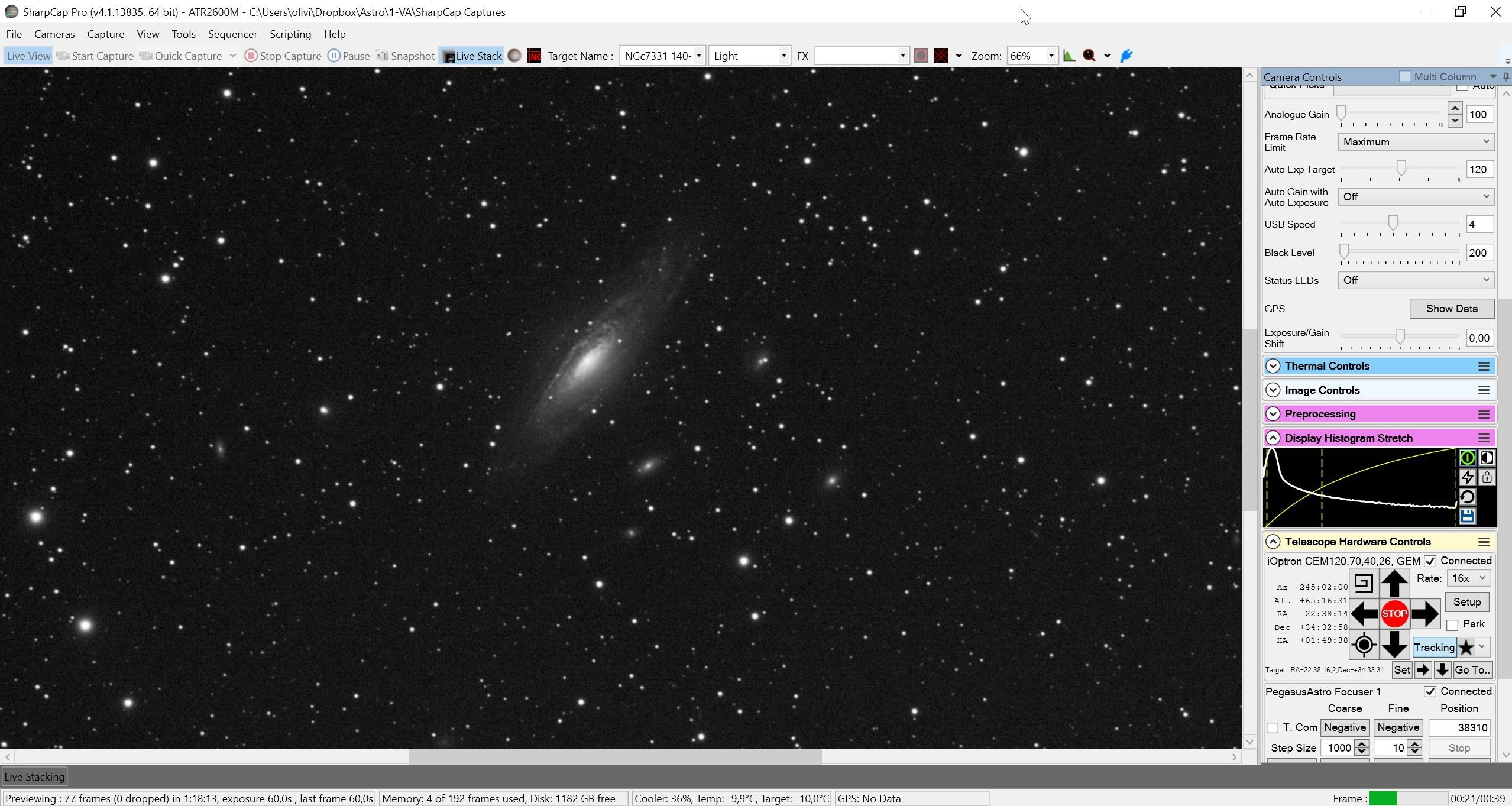

J'ai arrêté SC et PHD2 quelques minutes, le temps d'installer le driver Touptek, et c'est bon, j'ai ma roue à filtres
Bonne surprise, la MAP est parafocale entre le filtre L et le Ha ! Par contre, l'image est toute pourrie avec le filtre Ha :
J'ai cru que la RAF avait bougé ou décalé et que mon flats n'était plus bon, donc je l'ai refait... et non, j'ai exactement la même image avec le nouveau flats (ci-dessus).
Je suis passé en OIII pour voir si ça venait du filtre Ha, mais c'est pareil :
Donc, je reviens sur le filtre L... Et là, la cata, c'est pourri aussi !!! Avec le même flat que tout à l'heure, donc c'est le driver Touptek que je viens d'installer qui fait ça :
Donc, je fais quoi, là ?

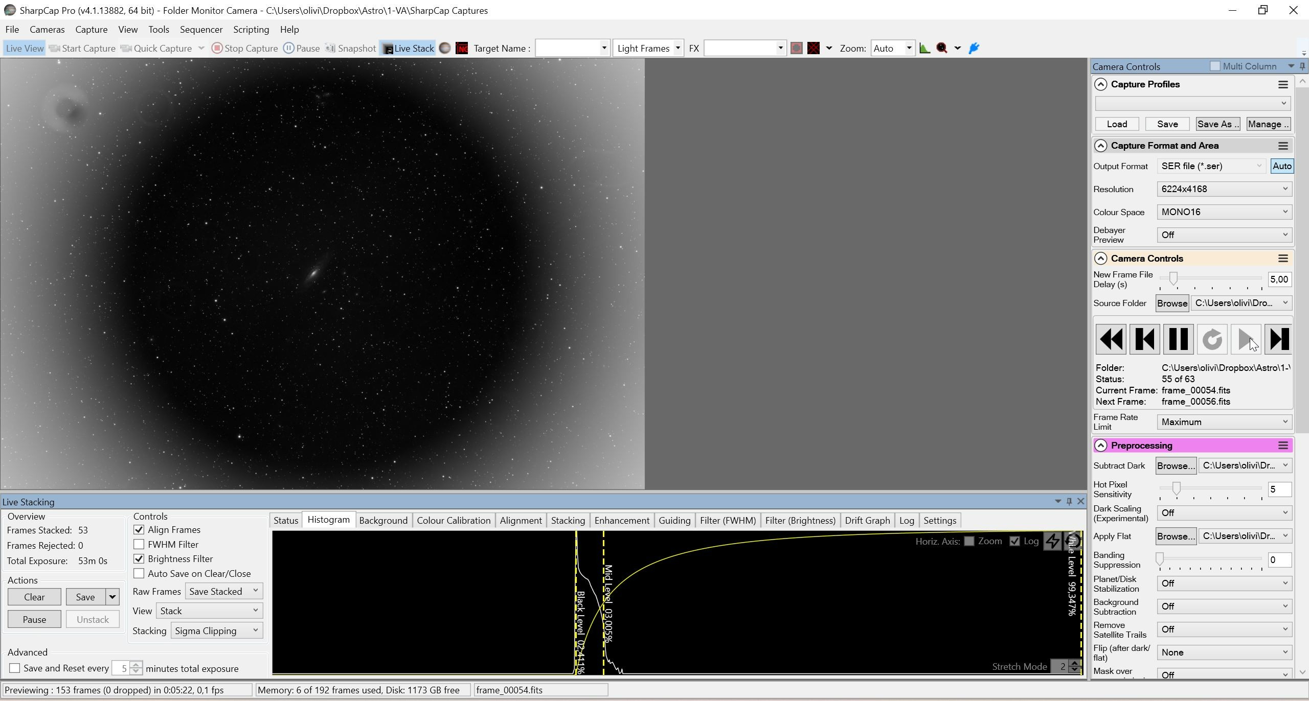

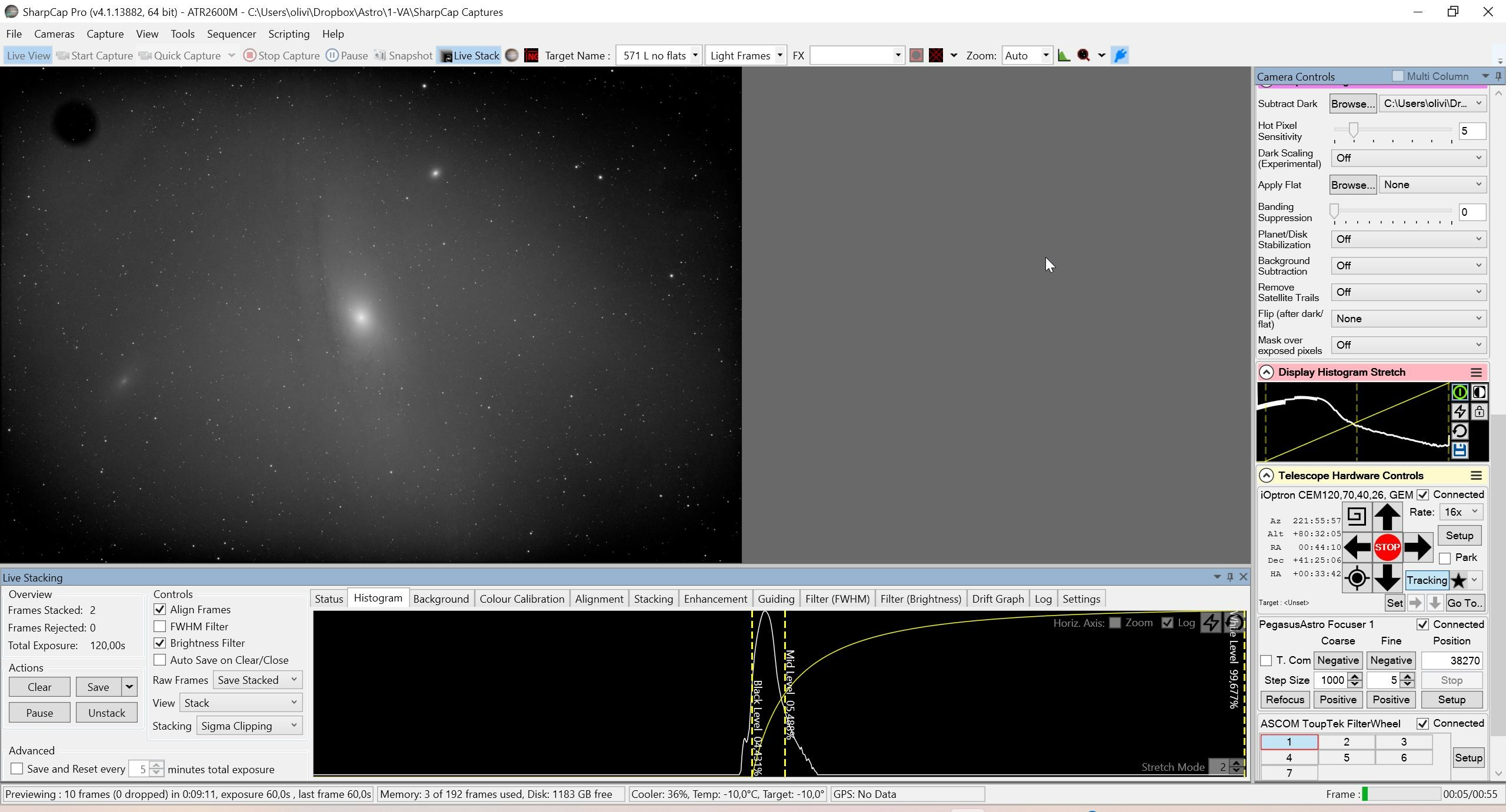

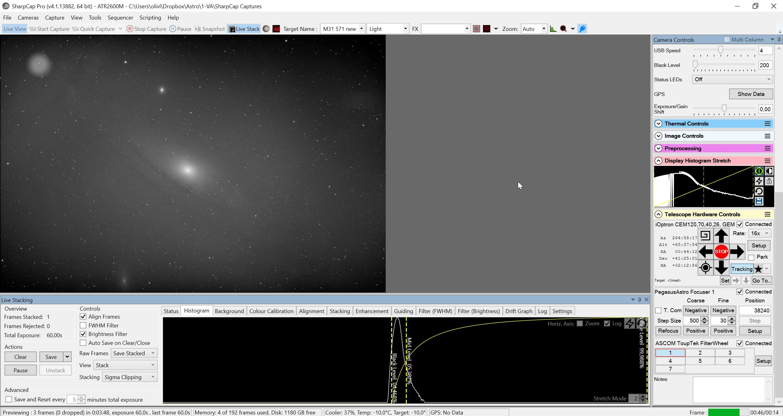

J'ai tout relancé : éteint l'ordi + la monture (et la caméra, donc)... J'ai même mis SC à jour, au cas où...
Je me pose sur M31 qui vient de passer le méridien, filtre L comme tout à l'heure, avec le même flat - rien n'a bougé depuis NGC 7331...
Ben non, SC ne prend plus les flats avec cette caméra !!
Merci le driver pourri...
Alors, j'ai la RAF, mais du coup, je n'ai plus Sharpcap, génial !
La même sans flats :
D'ailleurs, comment le vignetage peut avoir cette tête là ??... C'est arrondi, habituellement...

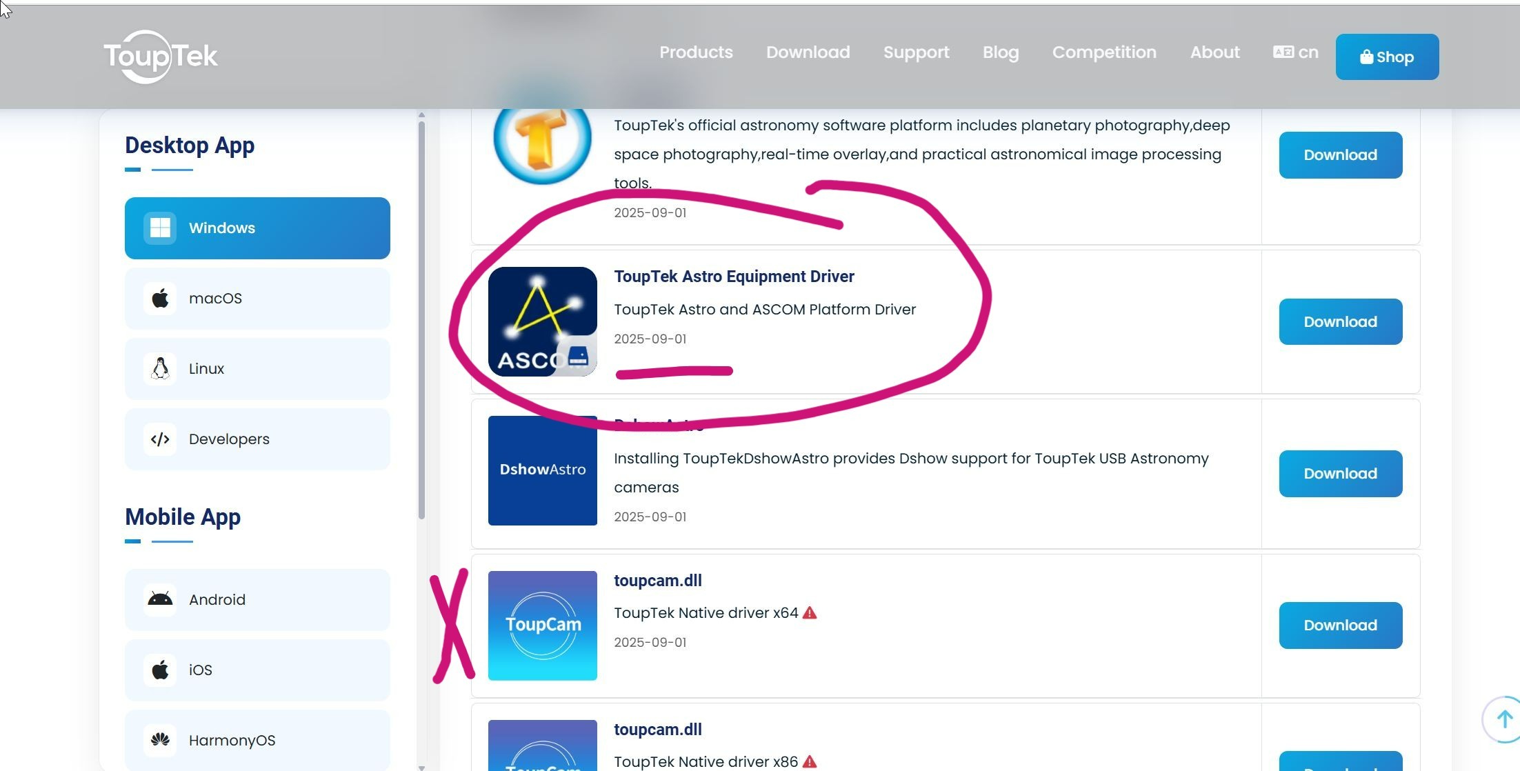

Merci, j'avais lu ça quelque part, mais impossible de retrouver... Je tente ça tout à l'heure.Opmc73 a écrit : ↑08 nov. 2025, 23:39c'est pas le bug des derniers modeles de raf touptek avec la led qui reste allumée ? si c'est ca il faut mettre a jour le firmware de la raf. C'est rapide.
==> https://www.touptek-astro.com/Firmware/ ... _Accessory

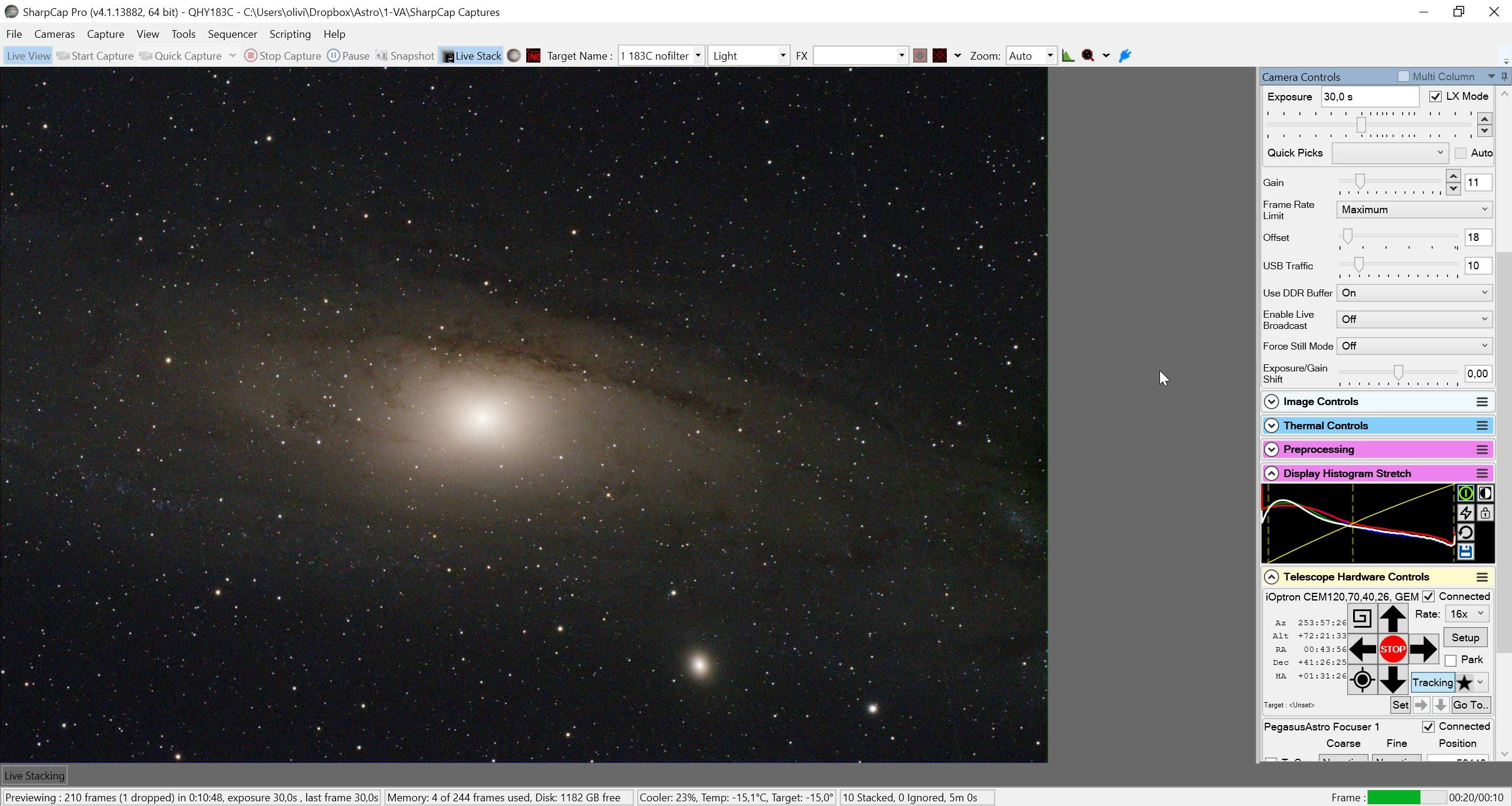

M31, TS140 à f/4.2, QHY183C, pas de filtre, 20x30s (10mn)
Aaaah !
La même en 10x60s, pour comparaison :
C'est très proche... La "60s" est légèrement plus sombre que la "30s", mais parce que j'ai dû resserrer un tout petit peu plus l'histo... Donc, ça se vaut, sur une grosse cible lumineuse comme ça.
Aaaah !

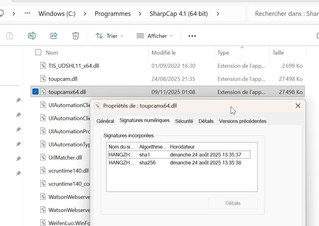

Bon, retour à la 571... Mise à jour faite au pif (il y a 2 choix, on prend lequel, les deux dates sont anciennes)...
La RAF fait toujours un bruit bizarre, parfois ça s'arrête, puis ça repart... Ziiiiiiii en permanence, bizarre...
Et la MàJ n'a rien changé.
Mais c'est une MàJ de la RAF, je ne vois pas ce que ça changerait à SC, qui ne prend plus les flats...
En plus, j'ai l'impression que j'ai rétrogradé.
Avant la MàJ, j'avais ça :
Et après, je suis passé à ça :
Si les dates sont celles des MàJ, j'ai reculé !...
Et pas de MàJ plus récente sur leur site.
Bref, je plie, mais c'est ch...t car je ne pense pas qu'on puisse vérifier si ça rentre en ordre sans faire une vraie image, dans le ciel - et on ne sait pas quand ce sera à nouveau possible...
Je vais aussi écrire à Touptek, on ne sait jamais, s'ils ont une idée...

Il est temps de passer à NinaOlivier-Fantasy a écrit : ↑09 nov. 2025, 02:25Ola!Merci Nico, oui j'avais vu ce texte et j'ai fait la maj avec la bonne version, mais je crains que ce ne soit pas ça car cela n'a rien changé (comme montré ci-dessus). On dirait que c'est Sharpcap qui est en vrac à cause du driver Touptek. Il fait n'importe quoi avec les flats : même l'image que j'avais bonne avant (Ngc7331) était fichue en l'air après la maj, alors que j'utilisais le même dark, même flats, même tout...
SC fonctionne toujours bien avec les autres caméras mais plus la 571 depuis que j'ai installé ce fichu driver...
J'attends une réponse sur le forum SC, et sinon je demanderai à Touptek.
Heureusement que j'ai pu imager un peu avant d'installer le driver, comme ça je sais que la caméra fonctionne très bien (comme elle m'était livrée- sauf que je n'avais pas la RAF).
Maintenant, j'ai la RAF, mais ça a fichu tout le reste en l'air![]()

SC est tjrs livré avec la dernière version du driver dela camera (c'est une dll: toupcam.dll qui est incluse avec la distribution SC). (si dessous ce que j'ai dans le SC que j'ai mis a jour hier, donc le driver touptek du 31/10/25 inclus). Par contre le driver de la raf, je ne pense pas qu'il soit utilisé directement par Sc , mais plutot par Ascom qui lui est utilisé par ScOlivier-Fantasy a écrit : ↑09 nov. 2025, 02:25SC fonctionne toujours bien avec les autres caméras mais plus la 571 depuis que j'ai installé ce fichu driver...

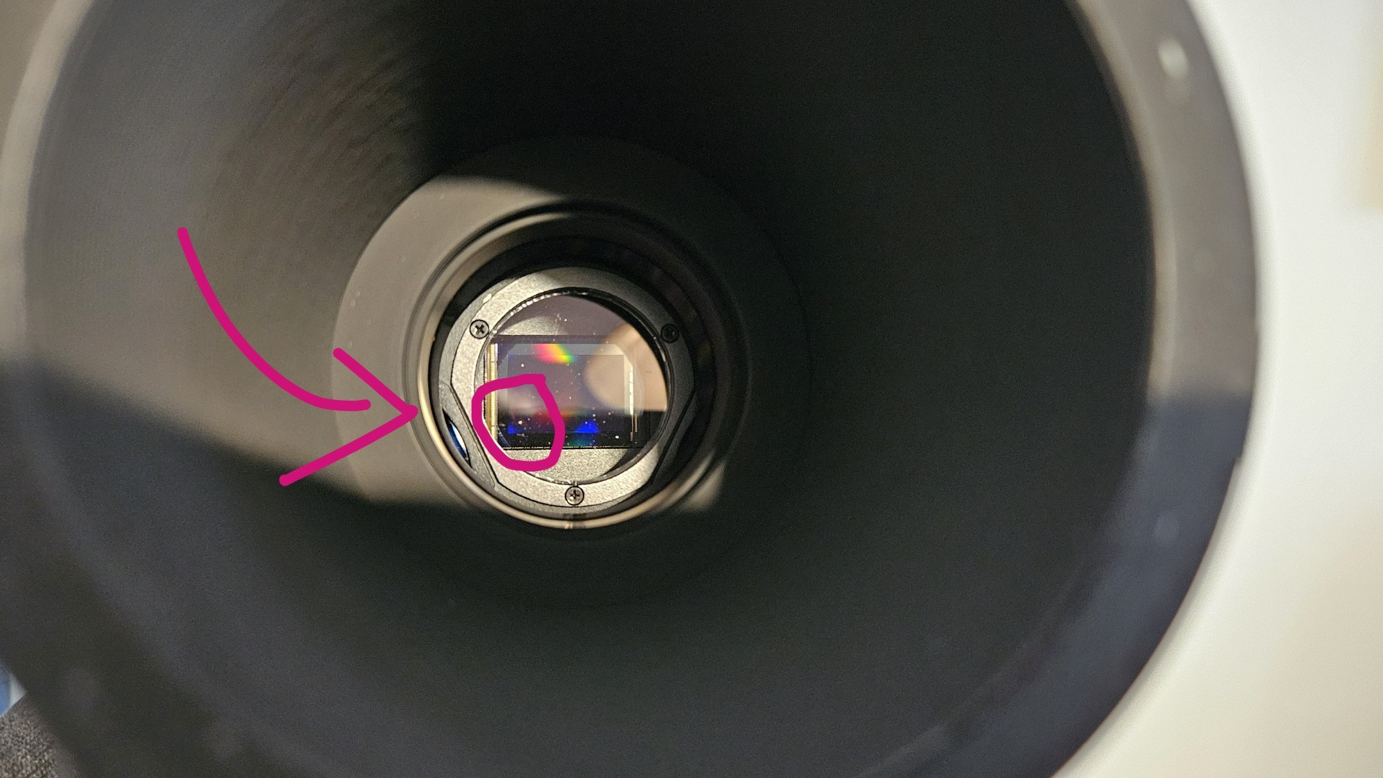

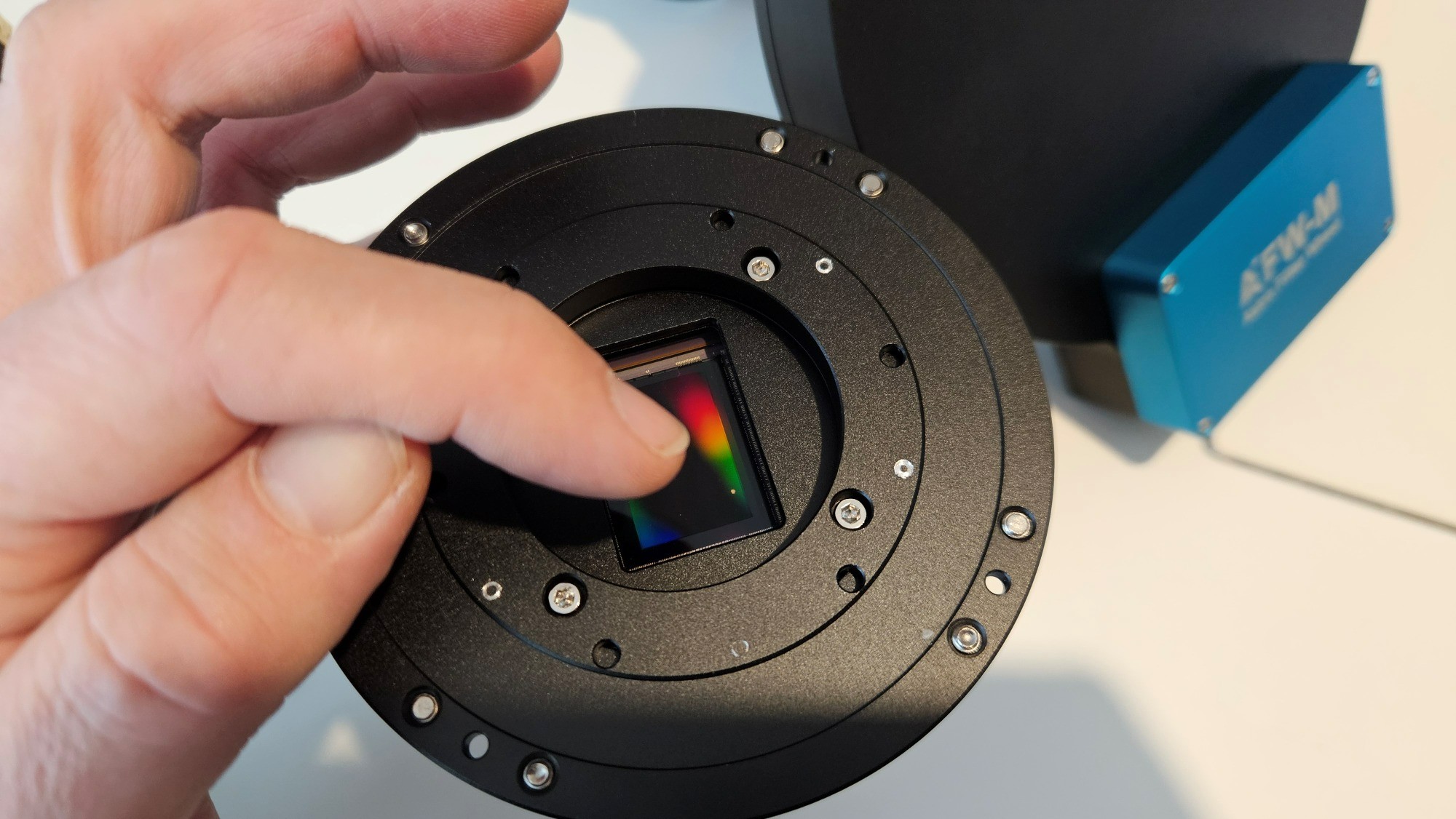

Dans l'ordre : la maudite poussière ! Vous la voyez ?...
Evidemment, elle est sur le capteur, pas sur le filtre... donc... faut tout démonter pour l'enlever, car on ne peut pas juste dévisser la caméra (pourtant, j'avais bien soufflé-dépoussiéré au montage !!)...
Bon, c'est simplement la bague de tilt à ouvrir :
Un coup de soufflette et on remonte...
Problème 1 : réglé !

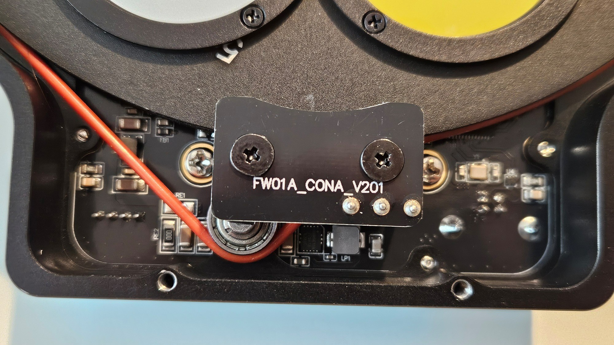

1/ purchased after 2024, and the version of the circuit board is FILTERWHEEL01A_V411
2/ purchased before 2024, and the version of the circuit board is FILTERWHEEL01A_V410
C'est comme le QCM de Kaamelott avec "Choisissez la réponse B", car mon "circuit board" à moi, c'est celui-ci :

Ensuite, comme j'ai lu que les fichiers dll se mettaient dans le dossier général de Sharpcap, j'y suis allé voir... et... il n'y en avait aucun !!!!!! Pas de fichier "touptek.dll" !!!!
Du coup, j'ai téléchargé le fichier dll que l'on voit sur l'image au-dessus : "toupcamx64.dll" (qui date du 24 août 2025, quand on regarde dans les propriétés)... Et j'ai aussi trouvé un fichier "toupcam.dll" de la même date (qui semble identique, sauf le nom, date et heure idem), que j'ai mis avec.
Mais... ça n'a rien changé (cf. les essais ci-dessus).

Et là, on a deux possibilités : moi, j'ai installé le firmware le plus récent, vu que je viens d'acheter le matériel...John Mc Burn a écrit : ↑09 nov. 2025, 01:37faire super attention à ne pas se planter de modèle de RAF quand tu choisis le firmware, il y a 2 références différentes!
Voilà voilà... Le nom du firmware "after 2024" est "//FILTERWHEEL01A_V202_20250414.iic" donc avec un V202... Et ma RAF est V201... donc, peut-être un reste de stock précédent ??
Va falloir que je demande à Touptek pour qu'ils me trouvent le firmware qui va avec la RAF, s'ils m'ont refilé un vieux stock - moi, je m'en fiche, mais faut juste que ça fonctionne.

La suite :
C'est pour ça que je suis allé en télécharger un moi-même (cf. image ci-dessus).
Je vais supprimer SC et le réinstaller. Peut-être qu'il me donnera le fichier le plus récent, cette fois ?
Car je pense que c'est ça qui m...de : c'est la gestion de la caméra.
Quand je l'ai branchée, ça marchait nickel et j'ai pu imager NGC 7331. Sympa (mais pas de RAF).
Ensuite, j'ai installé ce fichu "pack driver" du site Touptek, qui a fait apparaître la RAF... mais a flingué tout le reste !!!
Faudrait que je puisse remettre SC comme il était en début de soirée ET que je garde ma RAF...
EDIT : je viens de voir que le fichier "ToupCam.dll" qui est livré avec le patch correctif pour la RAF est plus récent... Ils n'en parlent pas, donc j'ai supposé que leur mini-logiciel l'installerait peut-être automatiquement, mais apparemment pas. Je vais peut-être remplacer celui de leur site (qui est du mois d'août) par celui-ci (début septembre), si je n'arrive pas à en avoir un plus récent...
Alors, parmi mes tentatives de réparation, j'ai installé la dernière version de SC... Et pourtant, je n'avais aucun fichier "ToupCam.dll" (!!?)...

Il y a bien un Toupcam.dll dans SC mais je ne sais pas si c'est celui qui gère les caméras
Normalement c'est Sharpcap.Cameras.ToupTek.dll ?

Tiens, je m'en doutais ! Maintenant, quand je "rejoue" les images prises sur NGC 7331, avec tout pareil (mêmes darks et flats), voilà ce que cela fait :
Là, il n'y a pas de RAF, c'est juste SC avec lui-même. C'est donc bien SC qui s'est mis à dérailler suite à l'installation du pack maudit...
Je voulais remettre SC dans sa version précédente... mais ça ne veut pas :
Bon, j'avais upgradé hier soir et ça n'avait rien réglé - mais j'aurais voulu voir si ça me remettait des drivers à jour.
Pfffff... Il y a vraiment un truc dans le "pack" Touptek qui déconne gravement.
